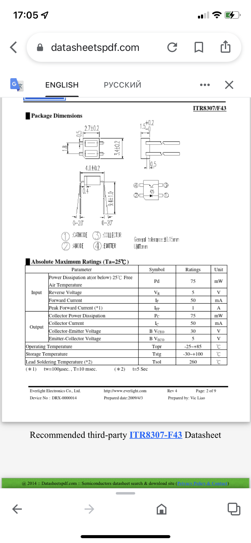

    Олимп 003
    Электропривод прижимного ролика!
    Процесс продолжается!
