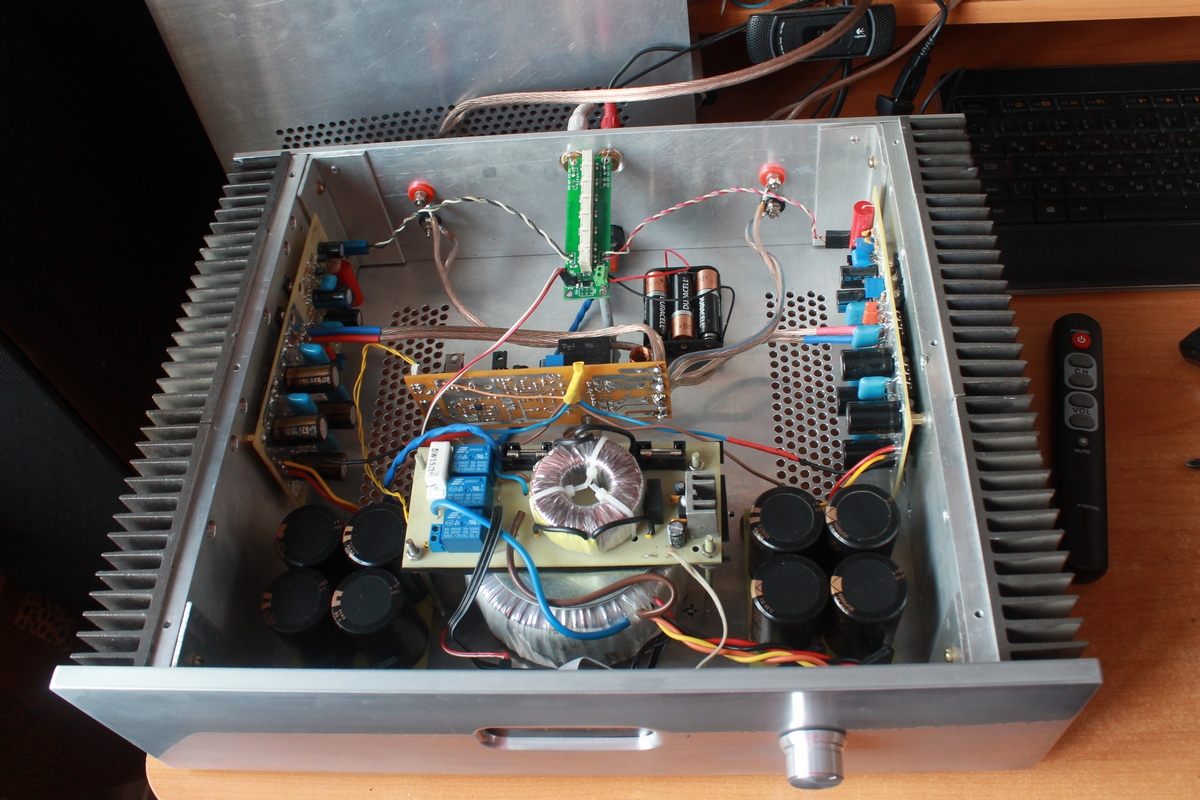

    31.01.2016
    Новоалтайск
    1
    По умолчанию Re: Регулятор громкости Никитина с ДУ от antecom
    Всех с праздником! Максим, посылку получил, спаял и внедрил в корпус, спасибо за отличный модуль!
ID:	259729   Нажмите на изображение для увеличения.
