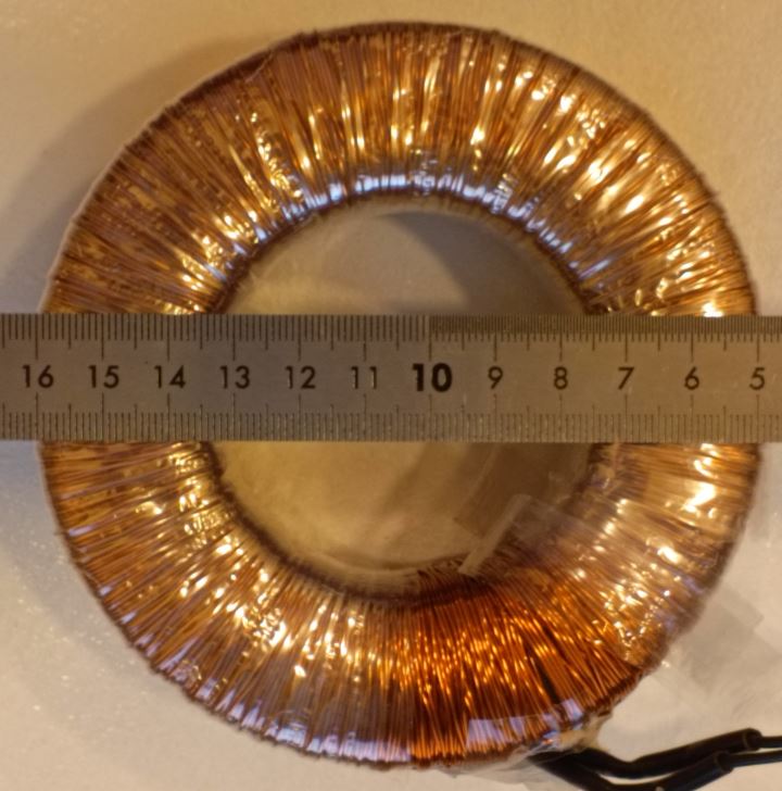

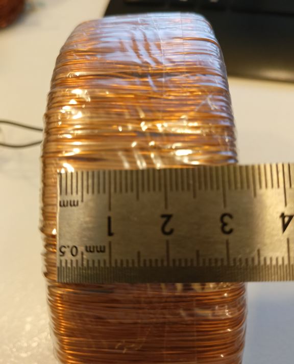

    Новичок Аватар для Kalinkin
    06.12.2019
    Самара, kalinkin_43@mail.ru
    94
    По умолчанию Re: Индукция меньше 0.8 в торрах, насколько это необходимо
    Цитата Сообщение от Radiovintage Посмотреть сообщение
    ... Какое там кстати сопротивление первички и диаметр провода?
    Провод с лаком 0,7мм около 1036 вит., =7,5 Ом
    ... Провод сейчас недёшев, и покупка в розницу его одного может легко встать в стоимость готового трансформатора.
    Подтверждаю... провод докупил (1900р за кг на авито, 3700...4300р/кг в chipdip.ru)... доработка, конечно же, дороже нового.
    Поэтому предложения "заработать на новый" - это как раз-таки самый дешёвый вариант
    Но доработать-то имеющийся гораздо интереснее ...
    ОффТоп: Цены на все детали сильно вырасли... теперь радиоэлектроника становиться элитным дорогим хобби...
    Кстати, то, что сейчас продают на оф.сайте ТОРЕЛ, имеет бОльшие значения магнитопровода... на замерянном экземпляре 6.4 см.кв., а они сейчас ТТП-250 изготавливают на 10см.кв. магнитопроводе (D/d-h=110/60-40)... Получается, в исследуемом мной образце по каким-то причинам занижены размеры железяки.
    Последний раз редактировалось Kalinkin; 09.12.2024 в 07:43.
    С Уважением, Калин

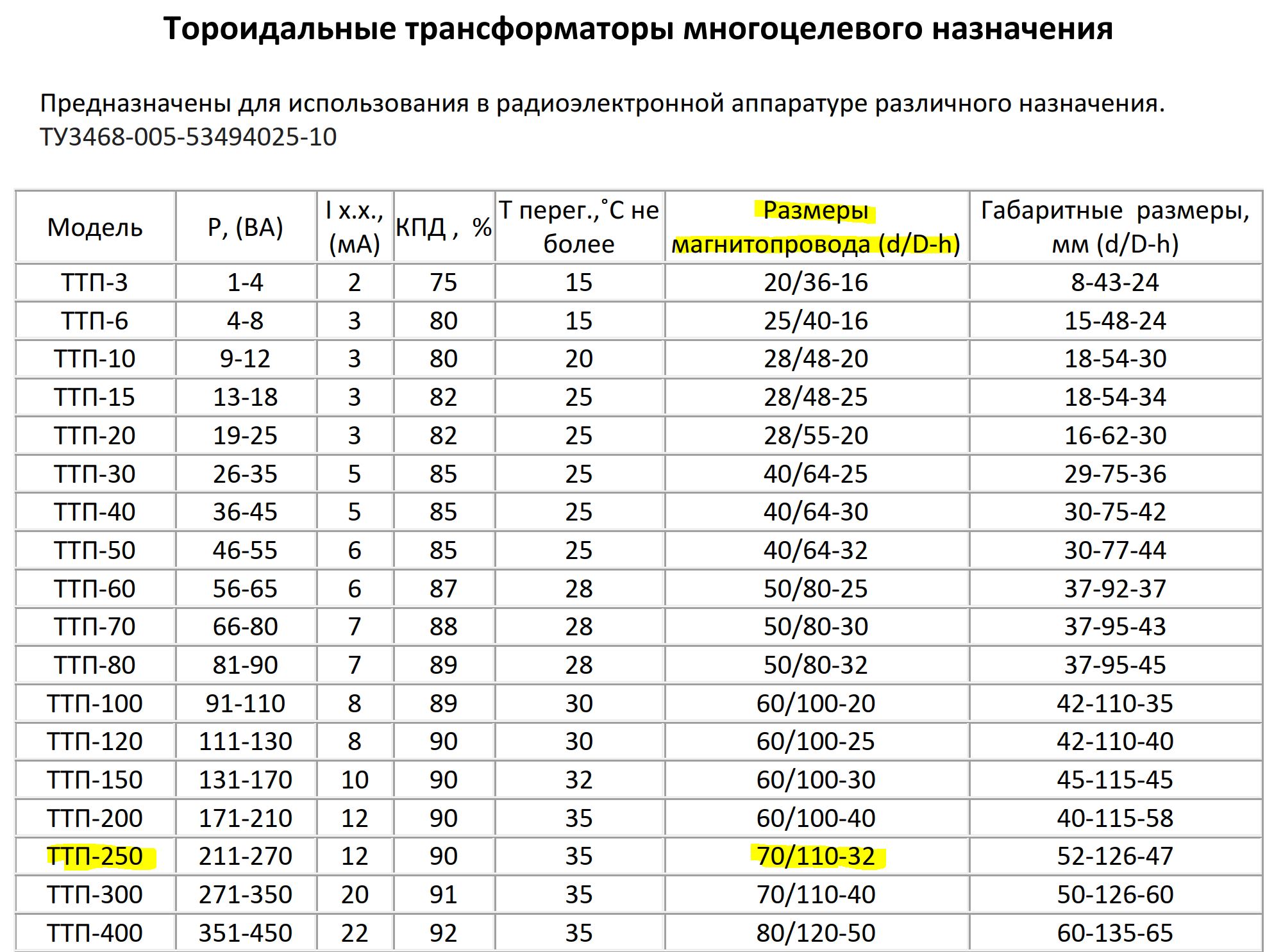

    Это смотря как вы оцениваете свою работу. По материалам не так уж много. Весь провод первички там около 500-600гр, домотать надо грамм 150-200. Розничная цена сейчас около 2000руб/кг.
    ---------- Сообщение добавлено 10:43 ---------- Предыдущее сообщение было 10:41 ----------
    Откуда это известно? Ты же вроде не сматывал первичку
    ---------- Сообщение добавлено 10:57 ---------- Предыдущее сообщение было 10:43 ----------
    Если сердечник 6,4см.кв выходит 1,56Тл для 230В
    Что конечно для качественной стали не проблема. Что туда всунули неизвестно
    Последний раз редактировалось Radiovintage; 09.12.2024 в 10:56.
    Параметры магнитопровода предположительны, взяты отсюда:

    К выходным придёт провод, домотаю первичку, выложу результат на сл.неделе.
