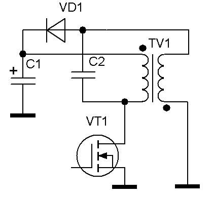

    Добрый день, Лысый!
    Вопросик можно? Правда не из контекста ветки..
    Зачем ставят кондёр С2 в прилагаемом кусочке схемы? Это однотактный форвард. Клампинг реализуется с помощью reset winding (наматывается параллельно первичке).Перекопал несколько аппнотов,
    и нигде не нашёл. Просто часто приходят источники с дохлой обмоткой (не всегда), битым диодом и битым кондёром. ИМХО, он только вредит.

    M - 16., С2 и доп обмотка - это для фиксации напряжения на стоке ключа при его запирании и во время обратного хода. Есть оч. много схемных вариаций на эту тему, но мне подобные топологии пока не доводилось пользовать, и потому подробно с ними не разбирался.

    Посмотрите здесь http://valvolodin.narod.ru/articles/Odnotakt.djvu

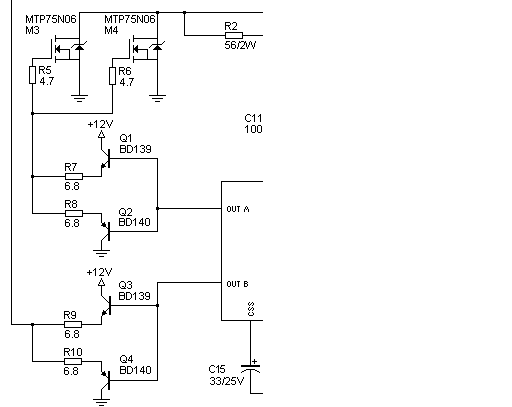

    Частый гость Аватар для Генри
    16.11.2007
    217
    Повторитель поможет?
    И еще у микросхемы выход 5 вольт это достаточно для ключей?
    У меня ключи PNK902FP (900в R С-И МЕНЕЕ 1,3 Ом 8А). Такие ключи пойдут.
