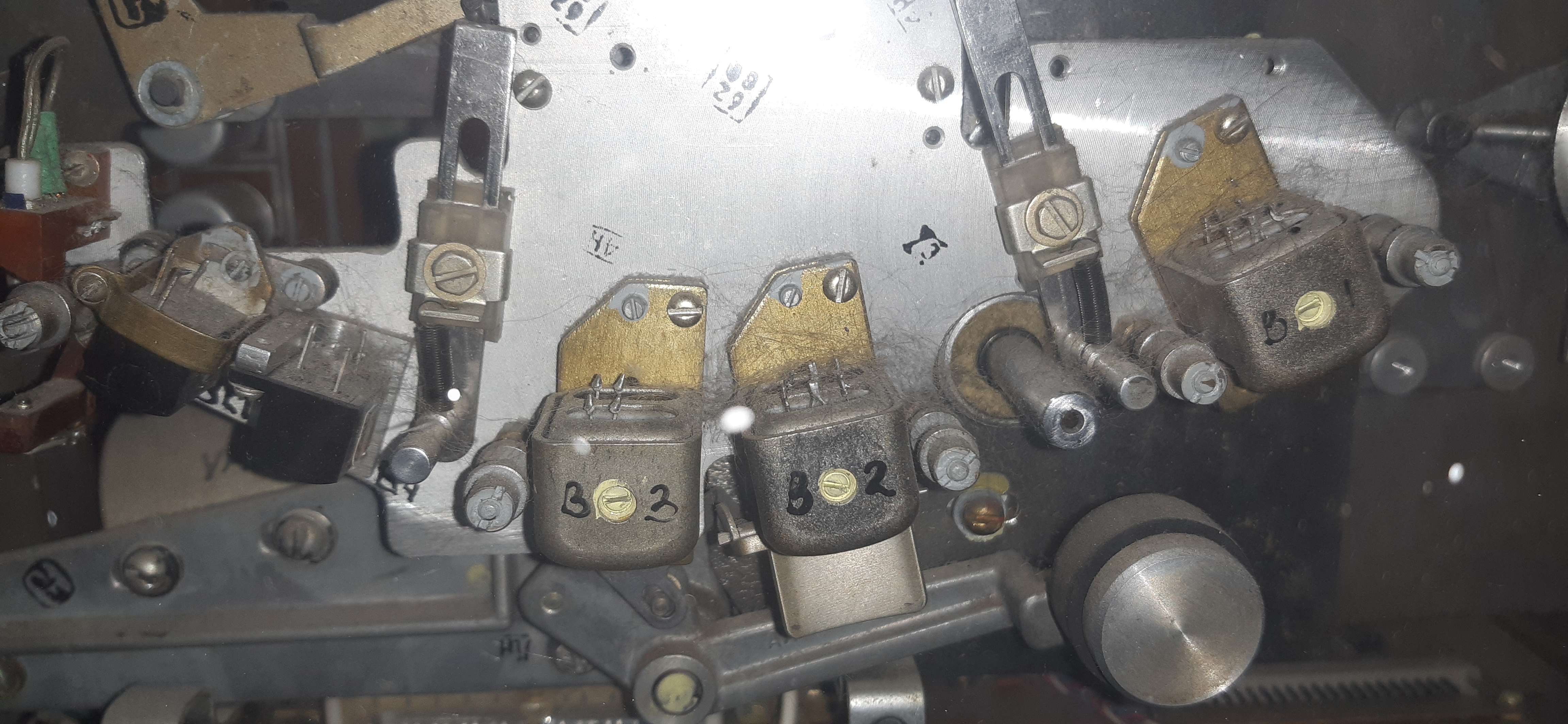

  15. #19734
    Старый знакомый Аватар для tormozzz
    04.08.2013
    832
    Цитата Сообщение от vasa1970 Посмотреть сообщение
    а вот поставить туда от О004 или О005 можно только при помощи лома и какой то матери.
    Мой франкенштейн из О-004 с плитой от Э-004 и блоком головок от О-005.
    Для установки блока потребовалось спилить на нём небольшой кусочек ребра жёсткости.
    Запылён и засыпан кошачьей шерстью, так как уже года два процесс стоит без движения - нет пока места и времени, чтобы им заниматься. Только домотал на силовой трансформатор обмотку для питания ДБ95, да и то ещё не поставил...
  16. #19735
    22.09.2019
    83
    Что за интересное скопление стирающих головок)?
  17. #19736
    Частый гость Аватар для Евгений73
    15.09.2016
    санкт-петербург
    367
    Там должна стоять воспроизводящая для поиска, а зачем стиралка ?
  18. #19737
    04.08.2013
    832
    Аппарат был переделан на две дорожкки почти 30 лет назад и тогда обнаружилось, что если на второй линии ГСП нет индуктивности стирающей головки, уровень стирания падает. Тогда у меня по теме было меньше знаний и я просто оставил на втором канале "родную" 6С24. Потом, уже в этом тысячелетии, но до установки плиты и движка от Эл-ки, я пытался отстроить резонанс с единственной головкой, но он оказался настолько острым, что при дрейфе частоты ГСП, которая слегка уплывала при прогреве аппарата, ток стирания сильно падал. Полностью менять или переделывать ГСП не хотелось, а если второй канал ГСП нагружать, то пусть и он пользу приносит, поэтому я заюзал блок от 005С и поставил вторую 6С11.
    Руки у меня зело кривые, посему просьба ногами не бить.
  19. #19738
    22.09.2019
    83
    У меня проблем с резонансом не было таких, правда стиралка от STM310 стоит моно. По нагрузке ГСП примерно то же самое видит, родные головки ток по 50 мА вроде на каждый канал, итого 100 мА, головка STM - 120 мА, индуктивность у нее выше, так что пришлось уменьшить конденсатор который последовательно. Но работает стабильно, ничего никуда не плывет и не расстраивается, ток хороший, стиралка теплая аж)
