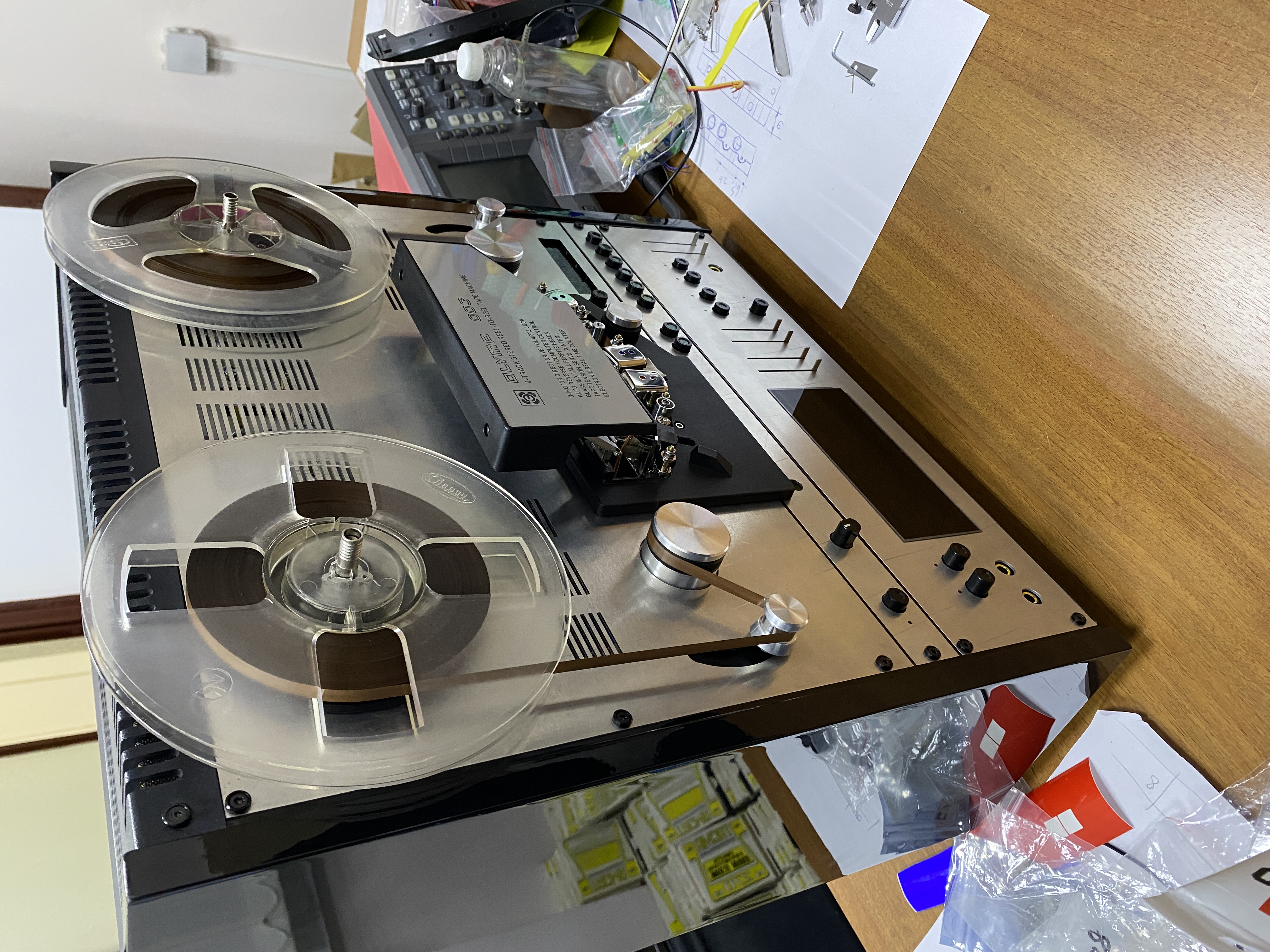

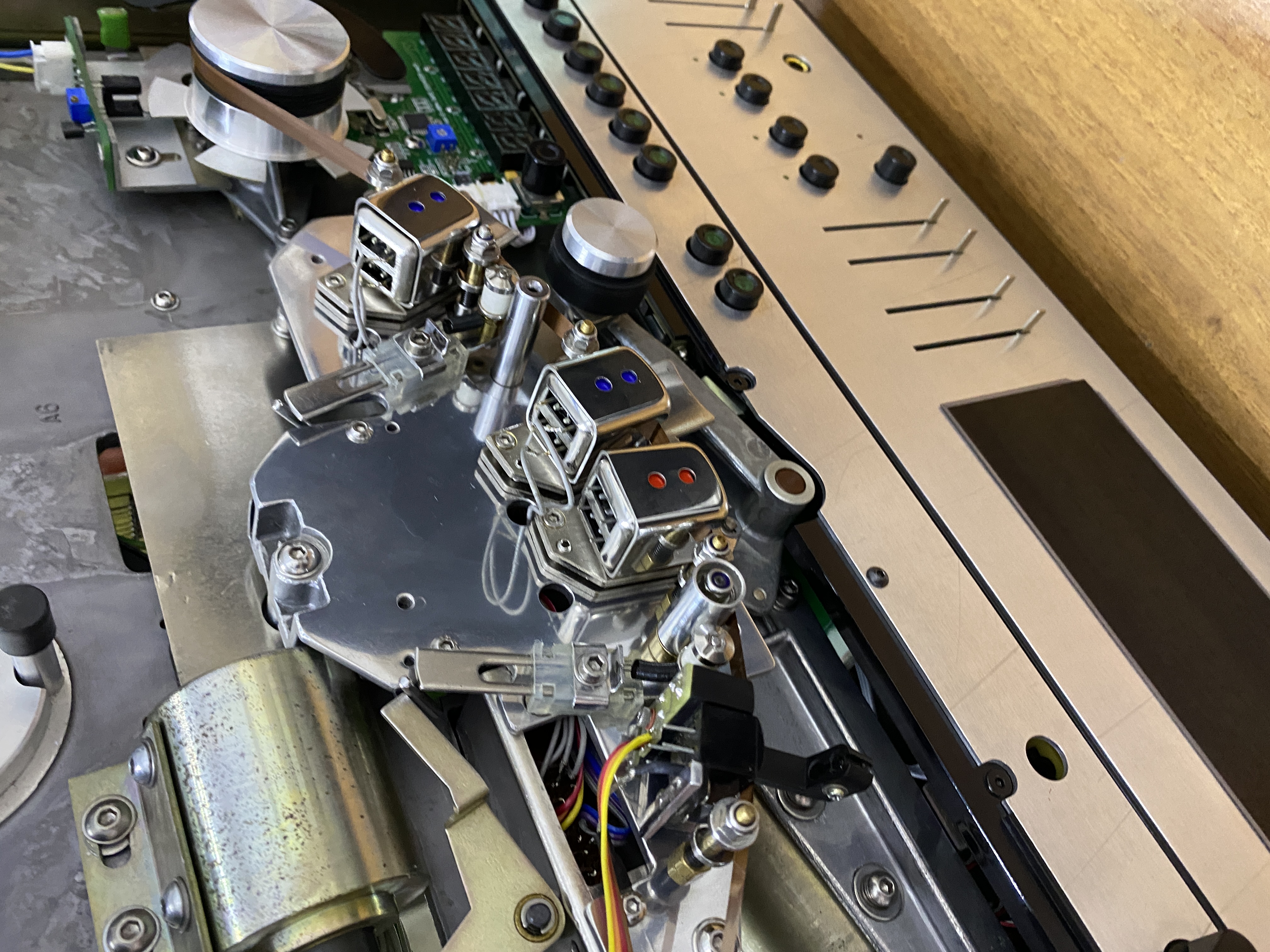

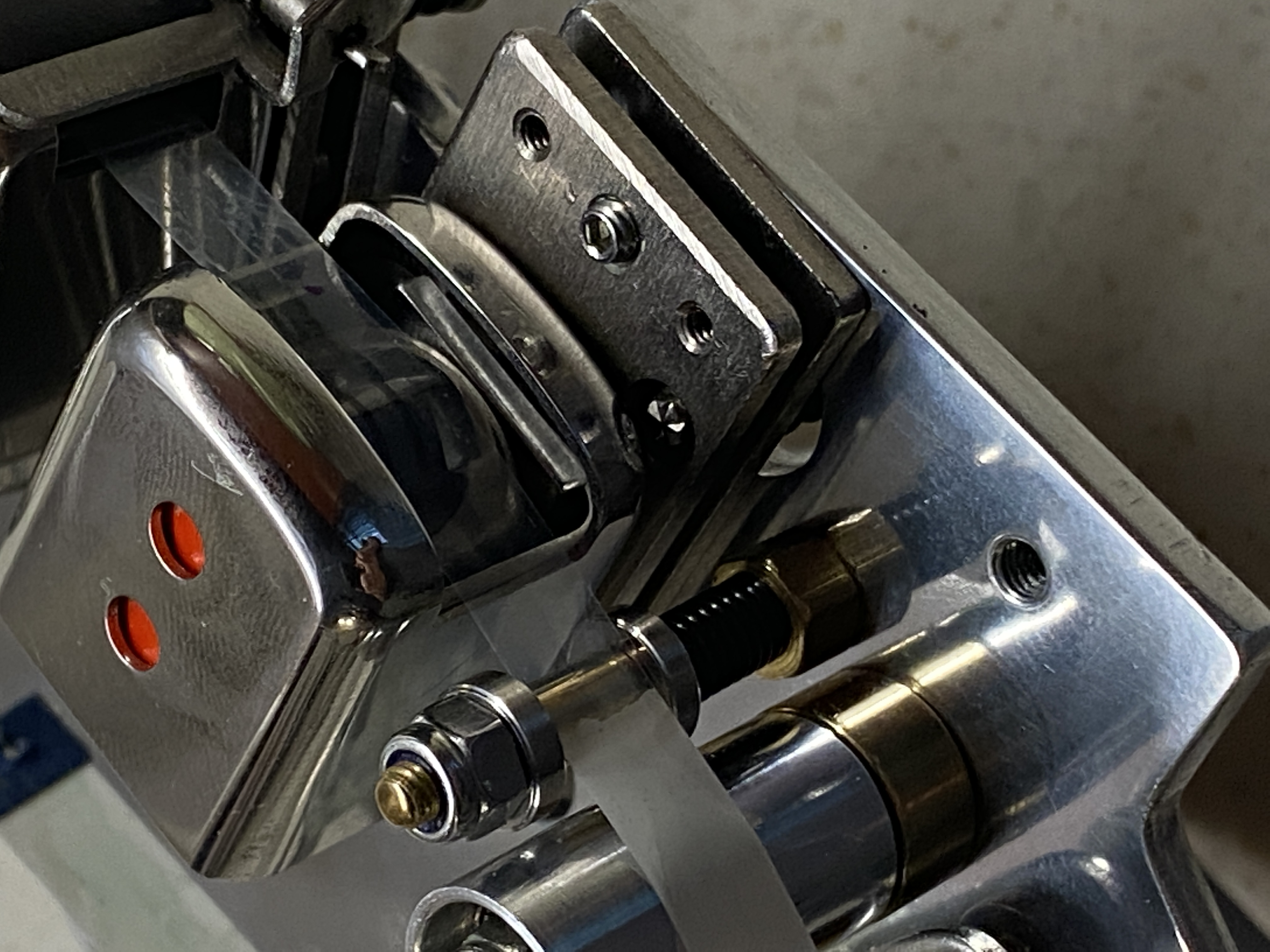

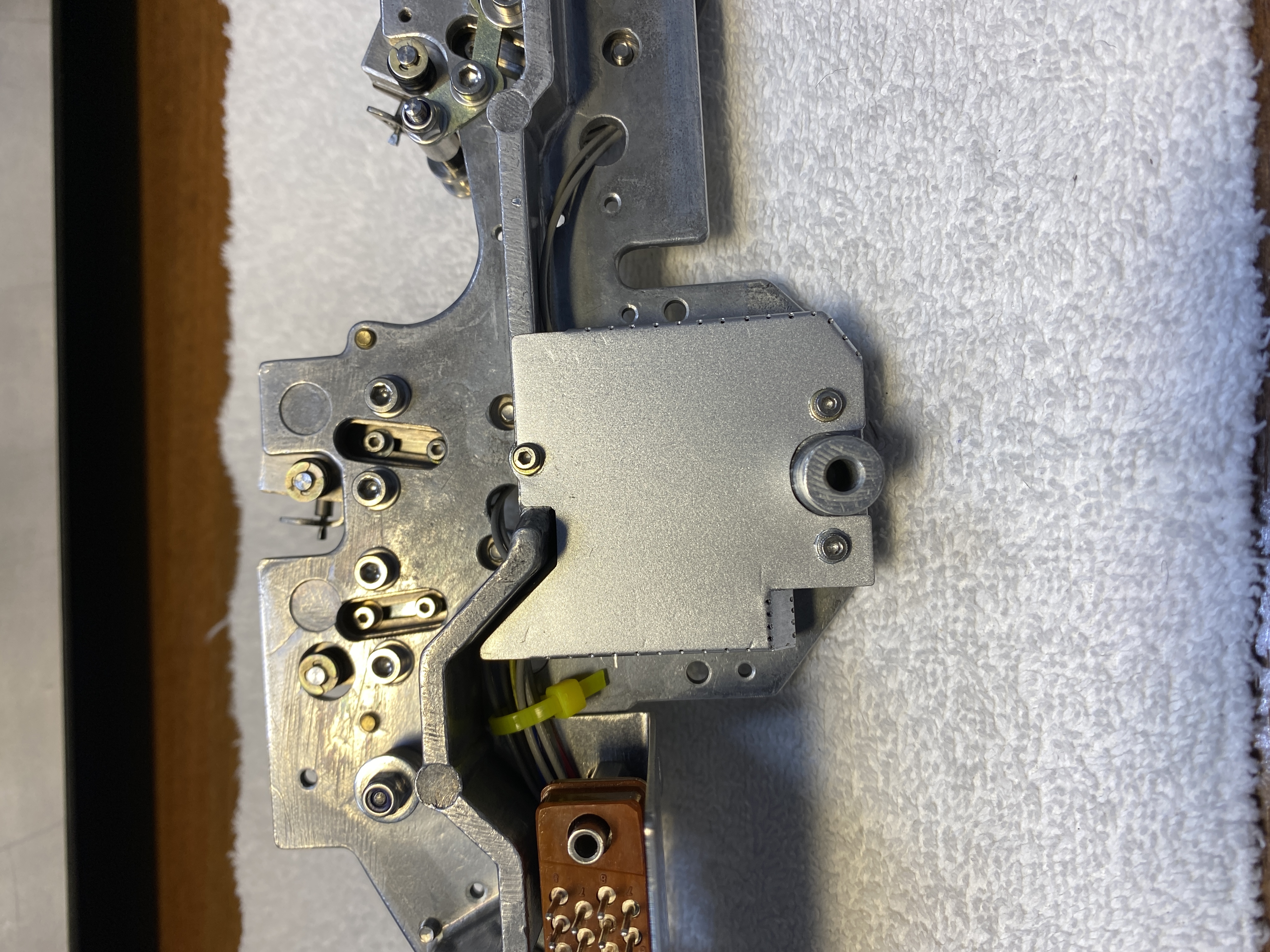

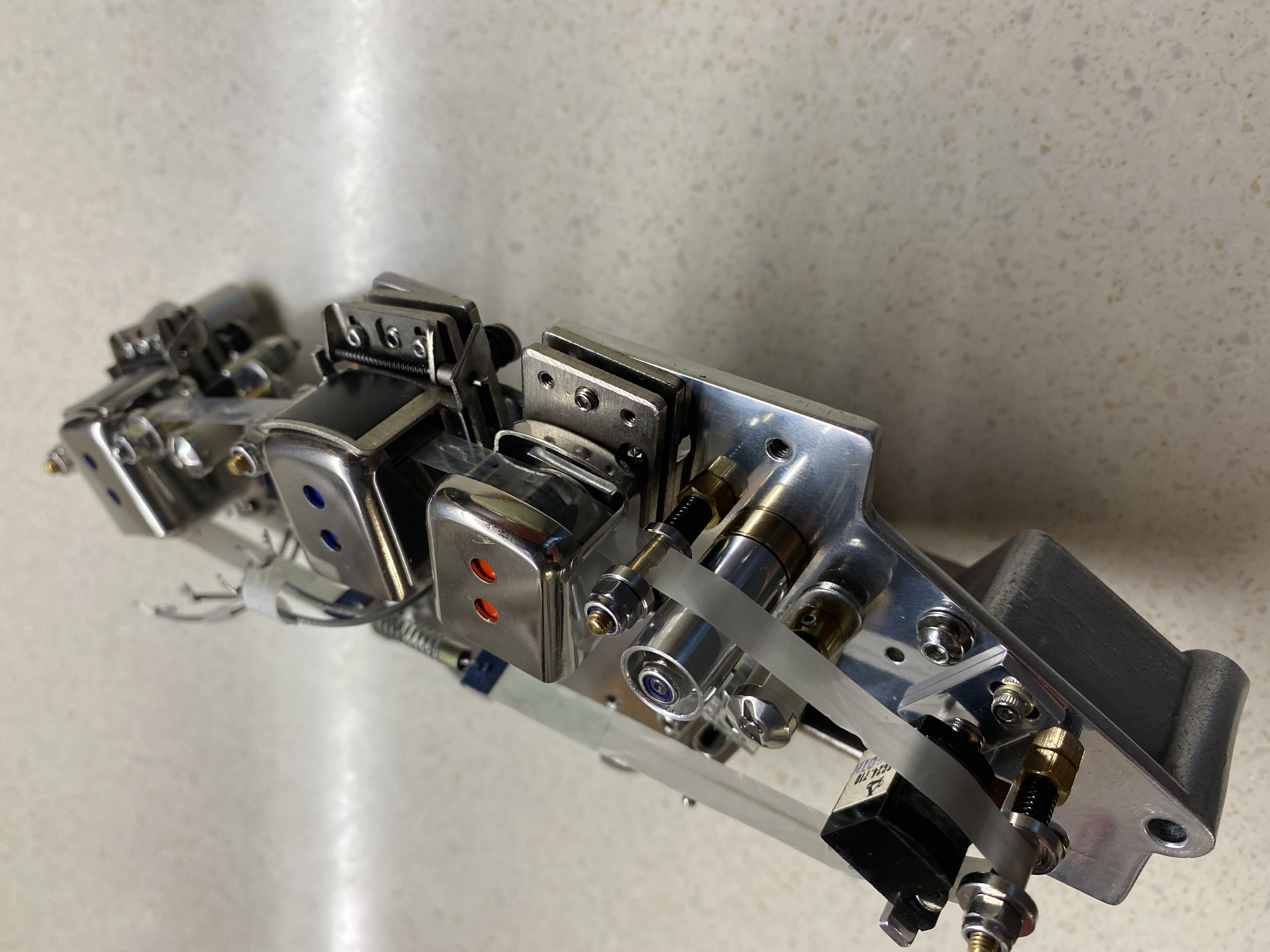

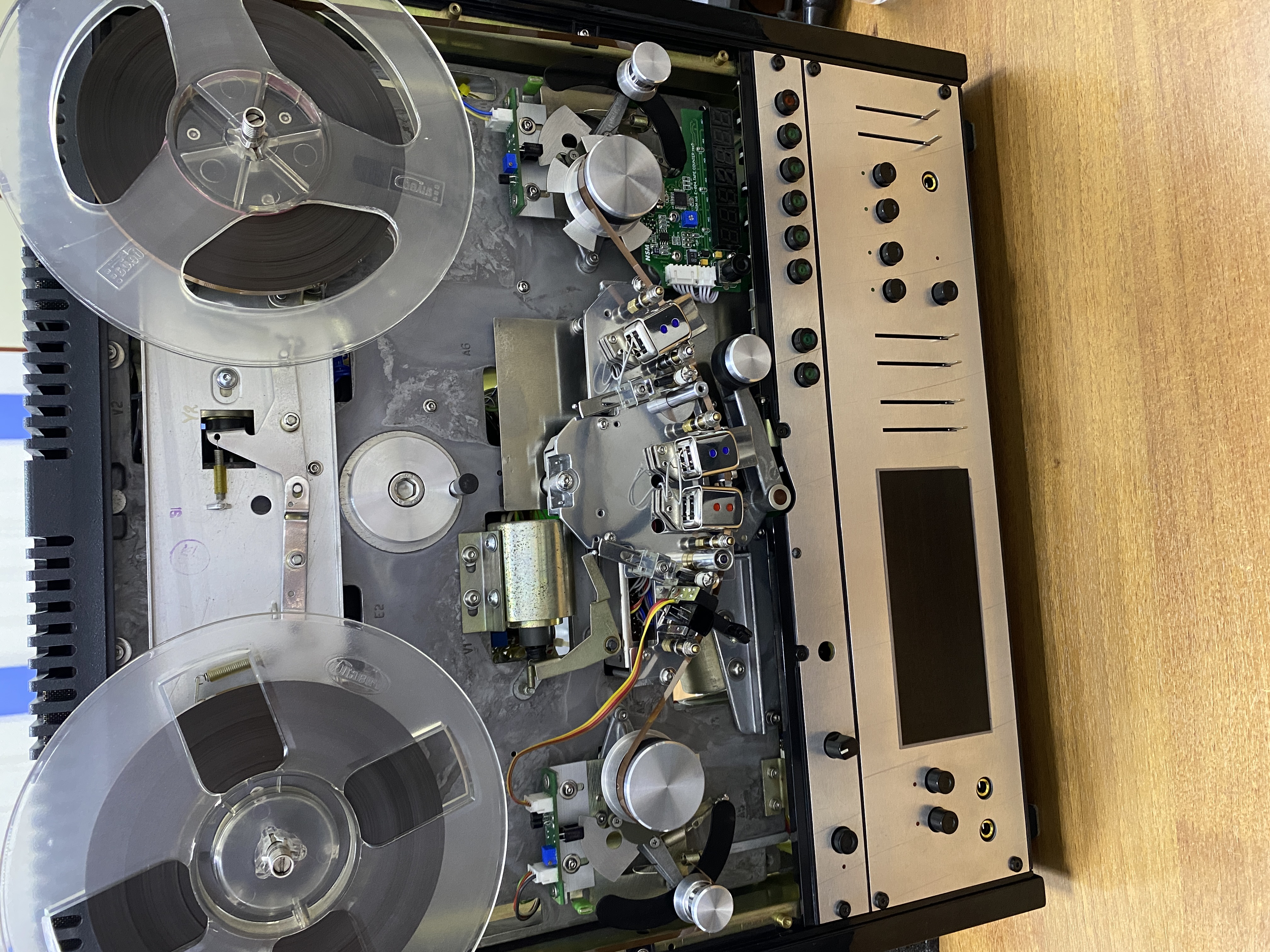

    Олимп 003
    Добрался до площадок под головками, переделал, теперь стоят более ровно и экраны почти на одной высоте!
    Получилось вот как-то так!

    13,182
    Лично мне нравились керамические стойки.
    Шайбы?

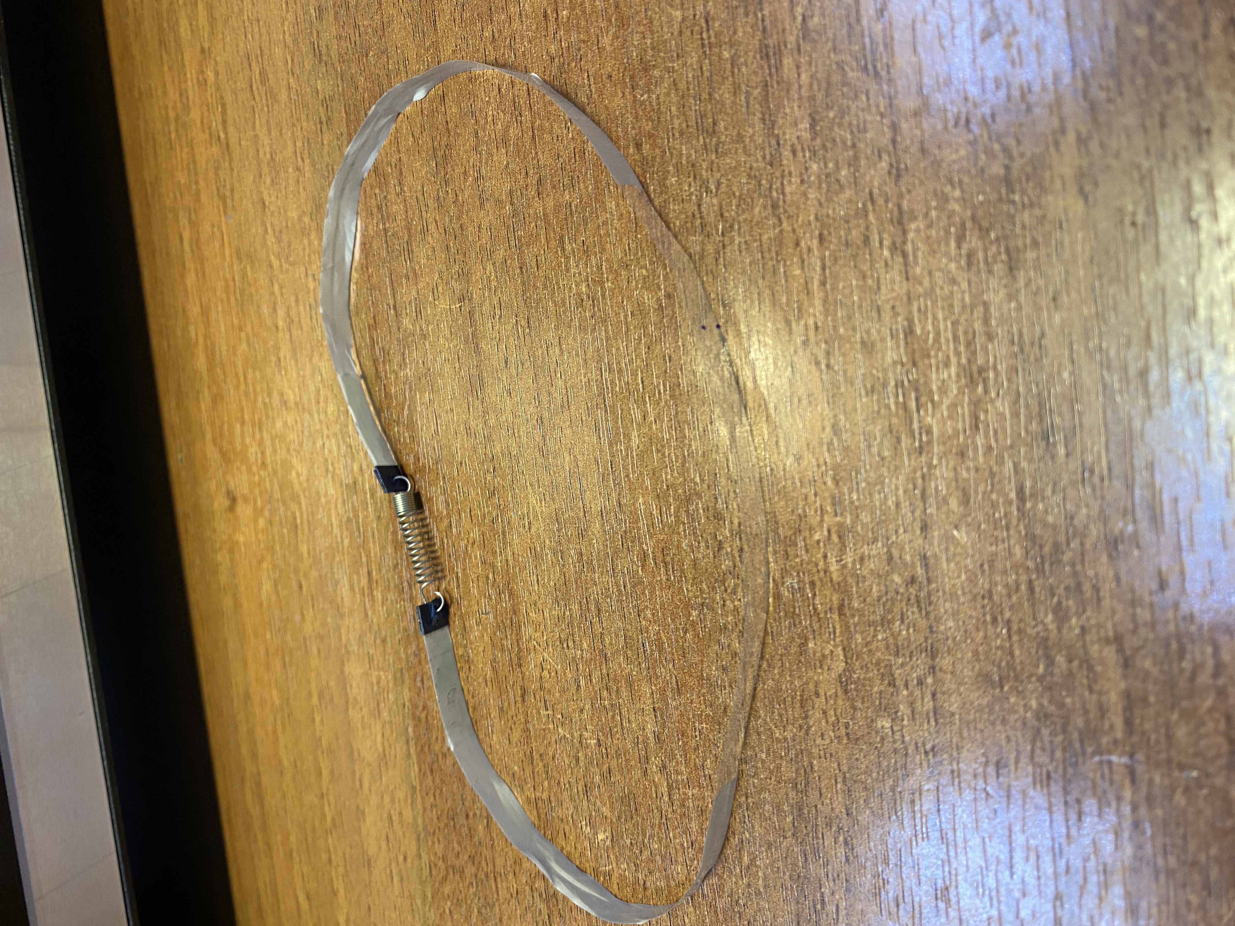

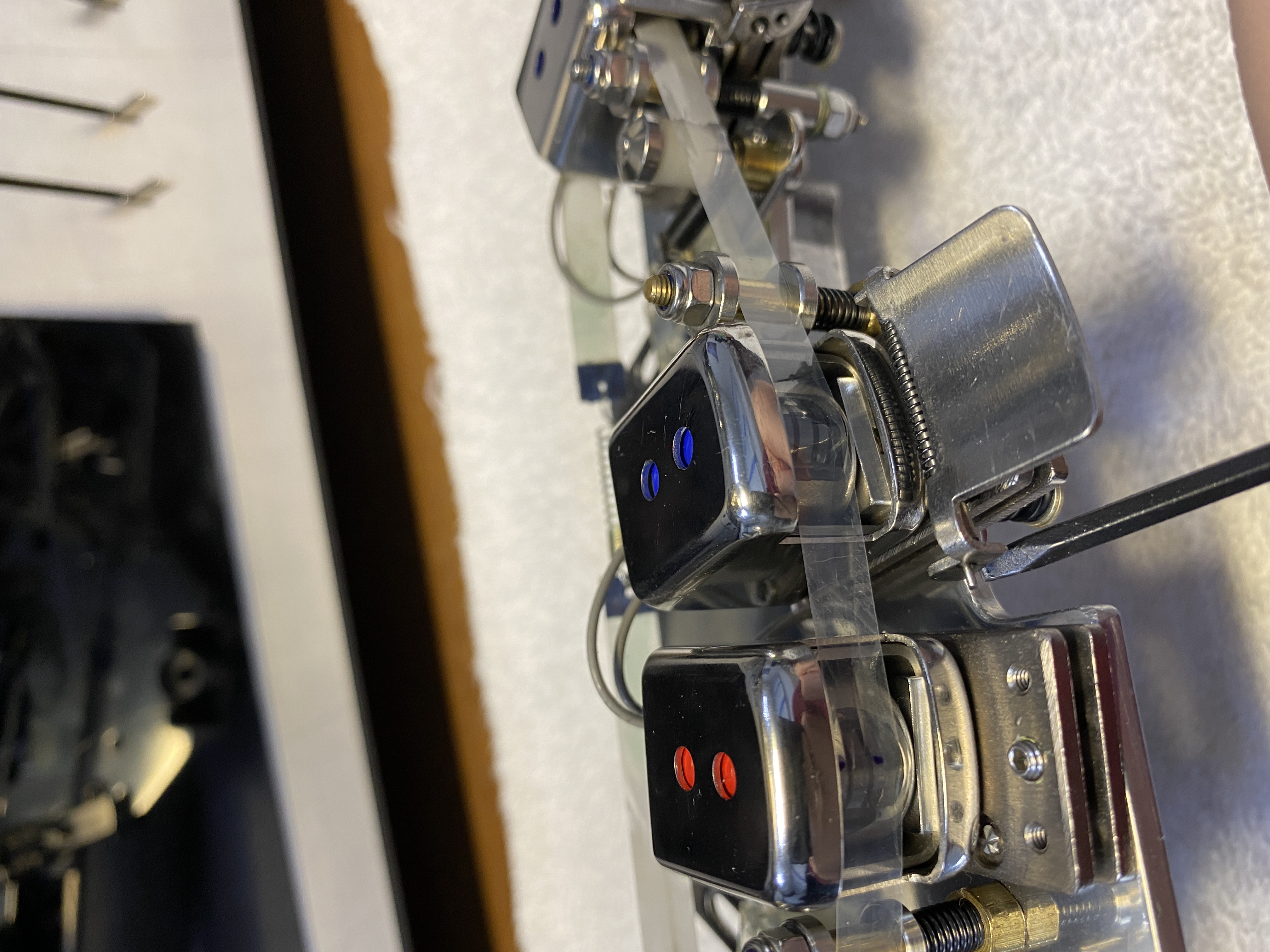

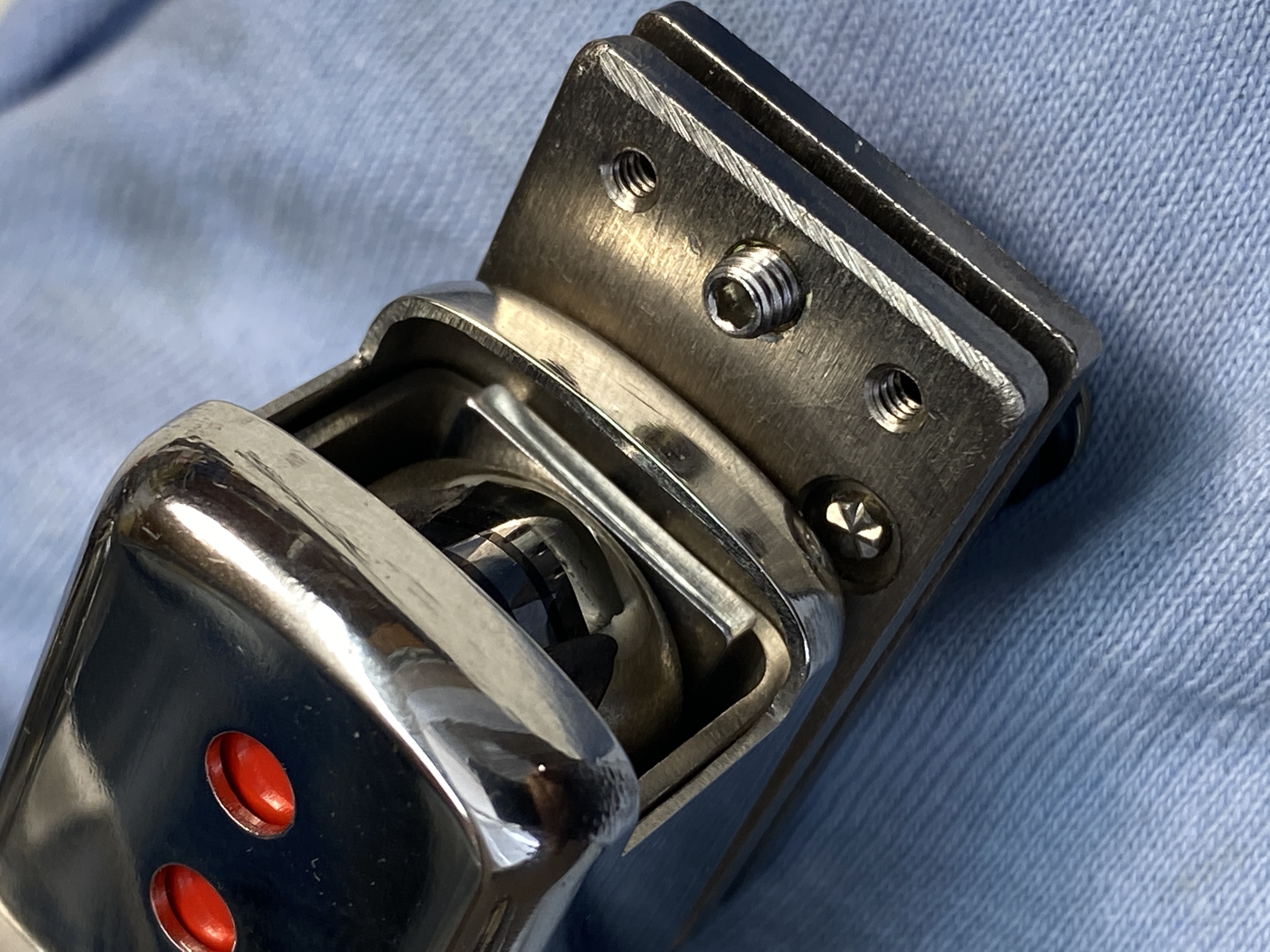

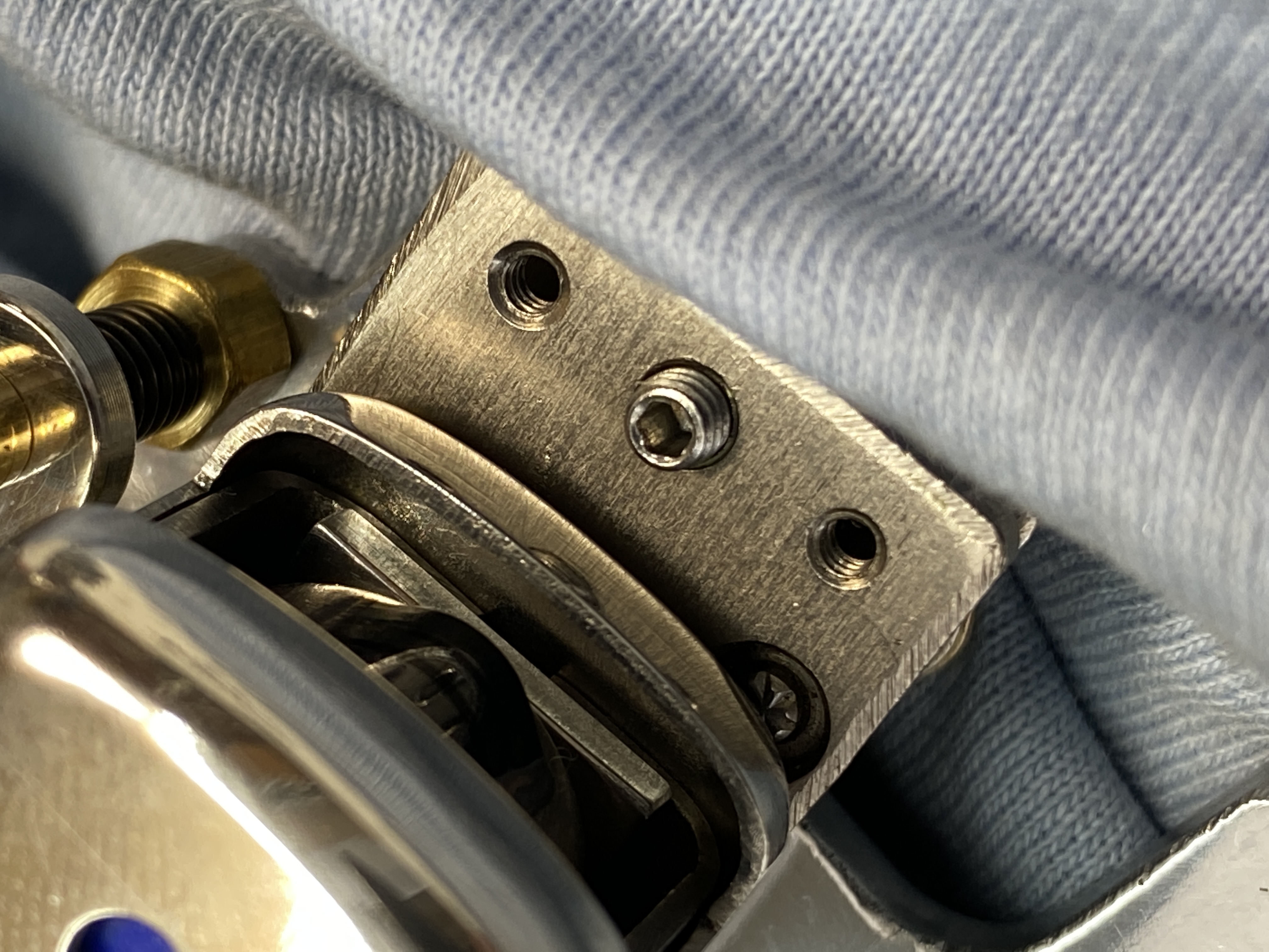

    Олимп 003
    Небольшая приспособа для настройки, немного помогает!
    Кольцо из ракорда со стёртым слоем и пружиной!

    Олимп 003

    такой конд покупал, на замену пусковых МБГО мотора в ОЛИМП-005-С1, но, передумал, до сих пор валяется
    Цитата Сообщение от ValeryDVD Посмотреть сообщение
    Шайбы?
    Э004 или О003/004 делали с такими стойками. Порылся на компе, фото не нашел. 4 ОЛИМПА005С1 и Э004 12 лет назад продал.
    Ленты сып-сып, да и эти монстры места много занимали...

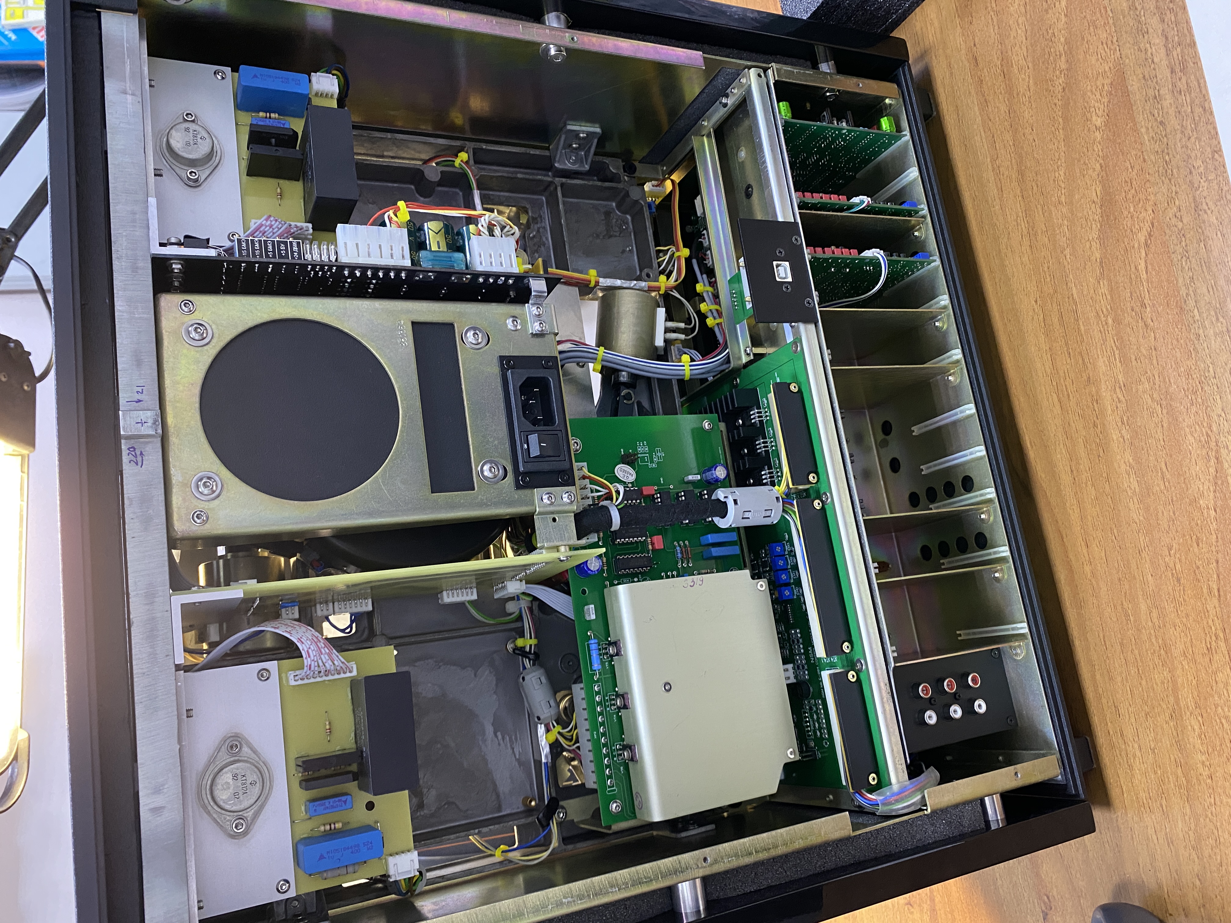

    Олимп 003
    Все глястит, но, крышку придется закрывать или так, без крышки будете юзать?
    "Шнурки" к головкам надо делать покороче
    Необходимо менять УВ, ГСП, УЗ и наушниковый усилитель, они там никакие
    Последний раз редактировалось EDDiE; 13.07.2022 в 18:52.
    https://i.ibb.co/DYSgZ8t/IMG-20170620-180052.jpg
    Шнурки очень короткие, так как УВ стоит рядом! Нажмите на изображение для увеличения.

    Крышку закрою! Нажмите на изображение для увеличения.

  12. #19711
    13,182
    А, тогда - гуд !
    А провода в экране или нет?
    Крышку закрою!
    Таки обводные ролики есть красявые от Э004 серые, надо ставить вместо серебристых.

    А, тогда - гуд !
    Провод экранированный!
    Что касаемо роликов, у меня же Олимп 003 !

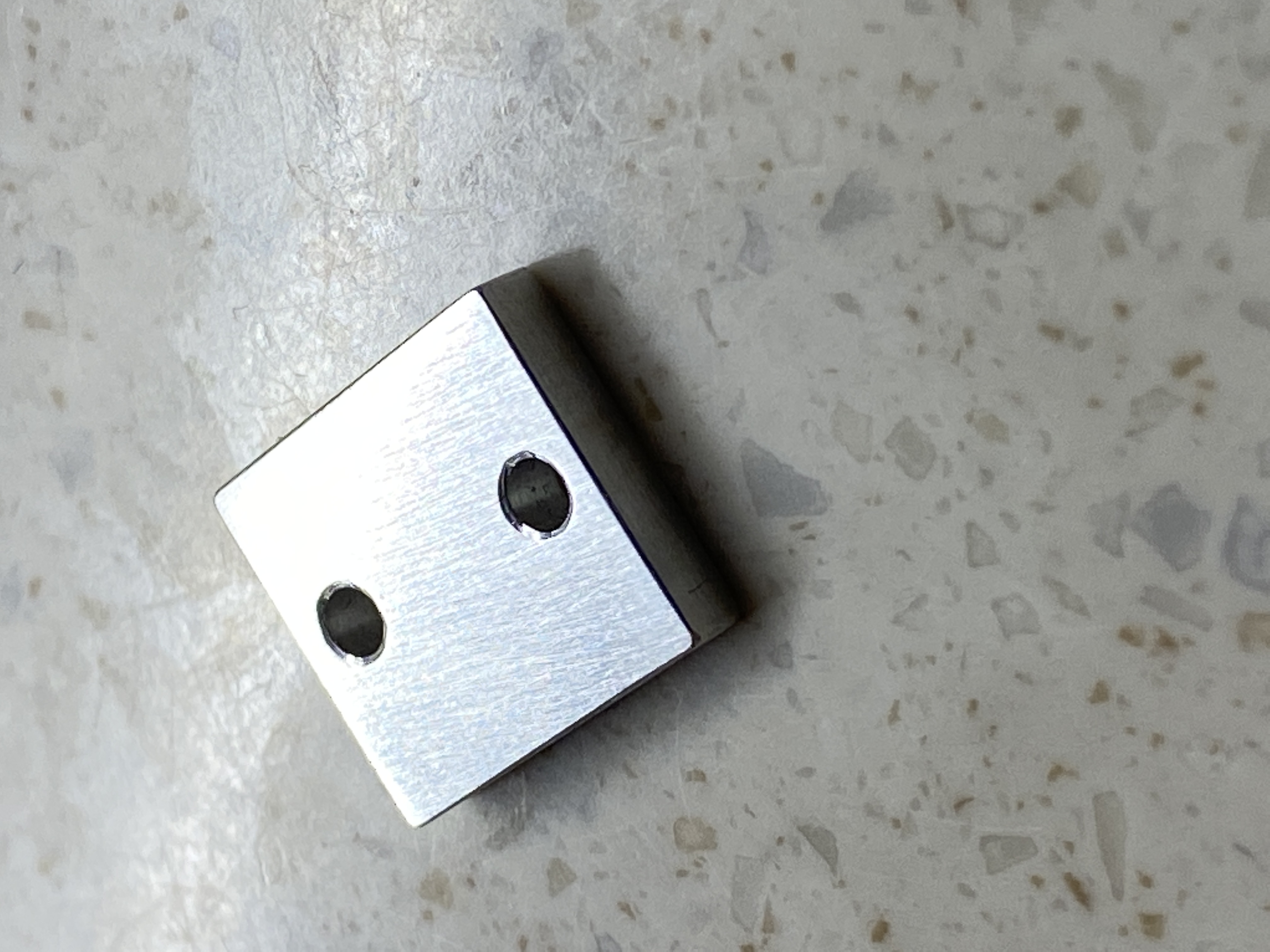

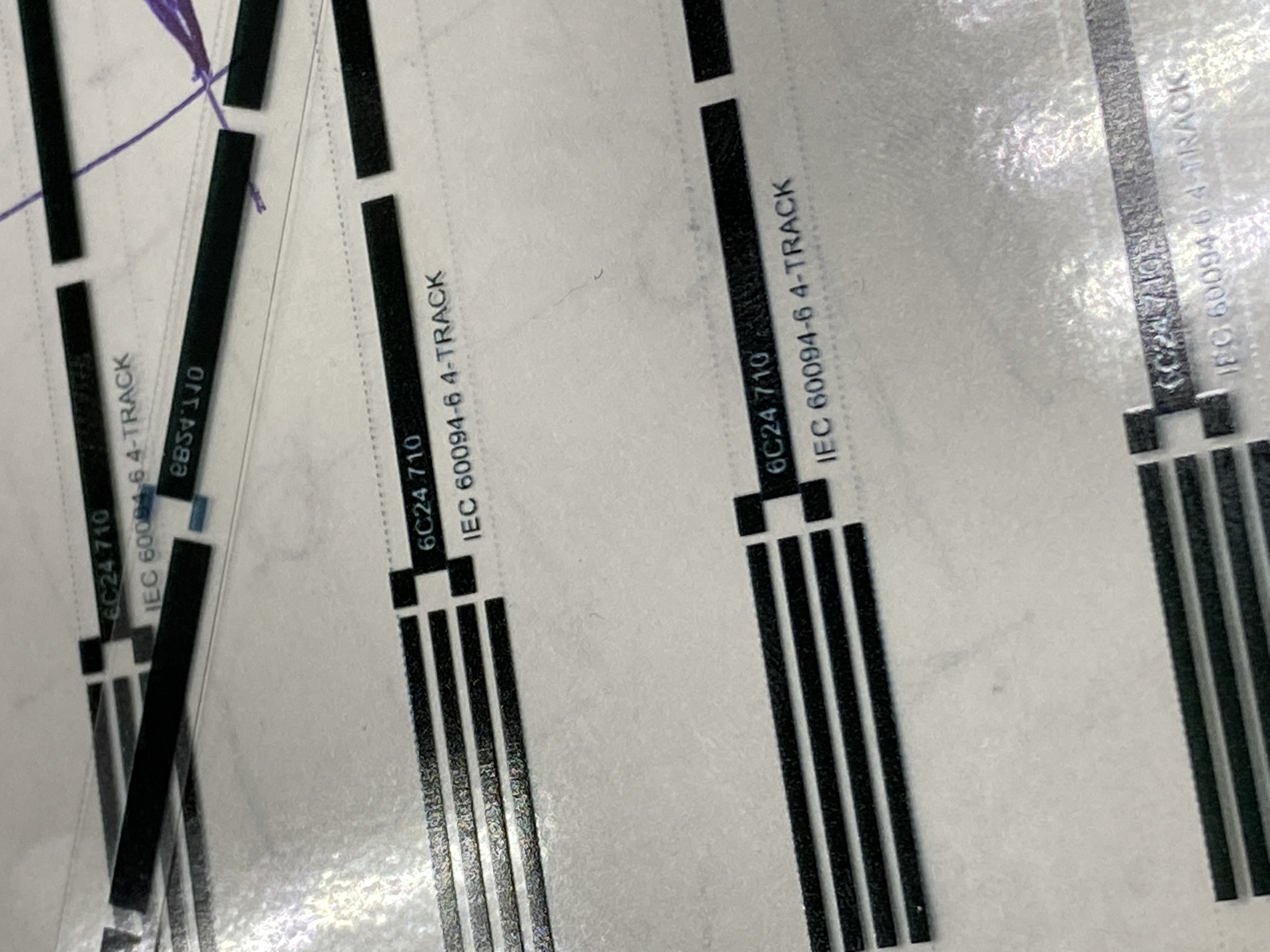

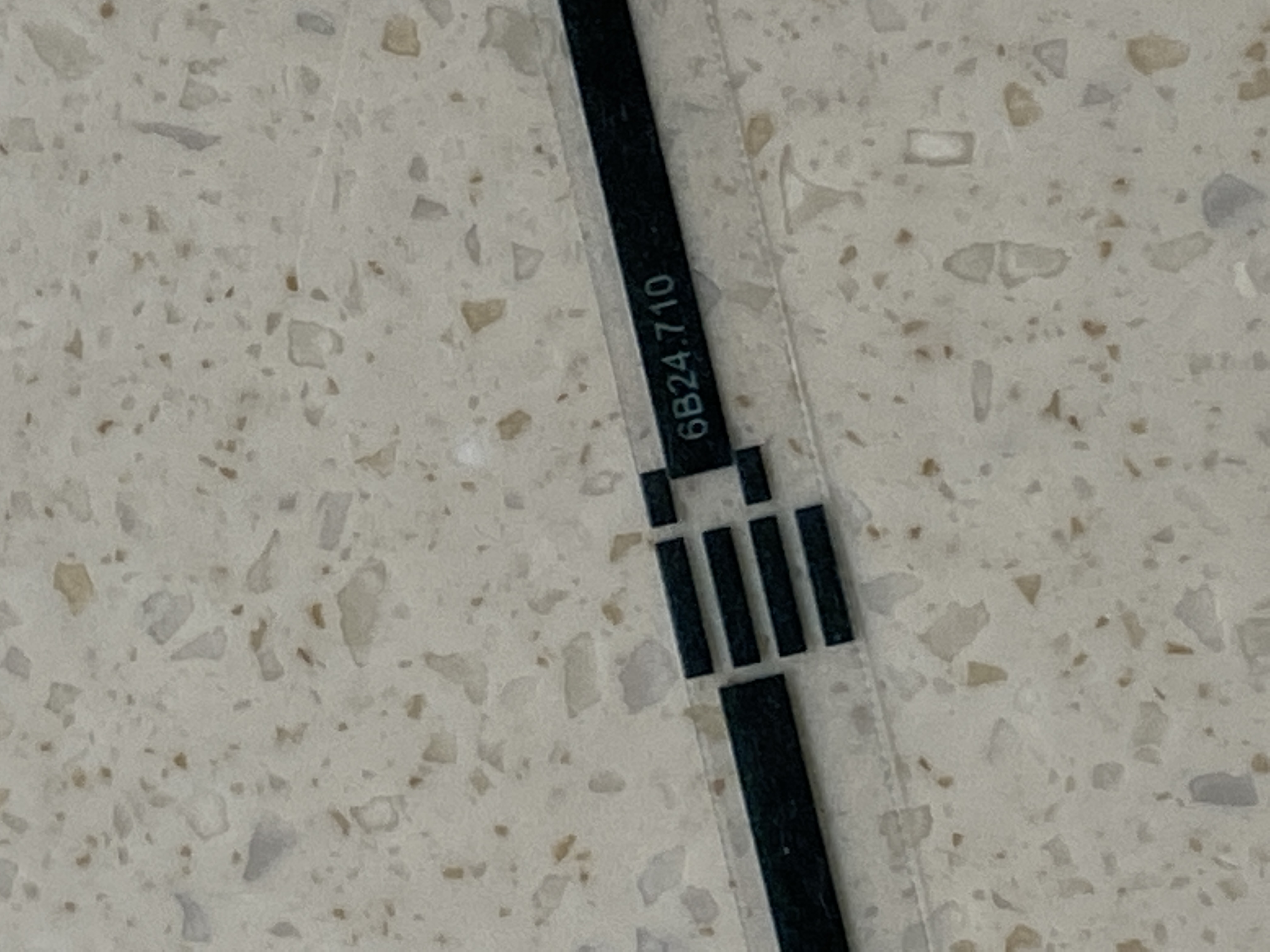

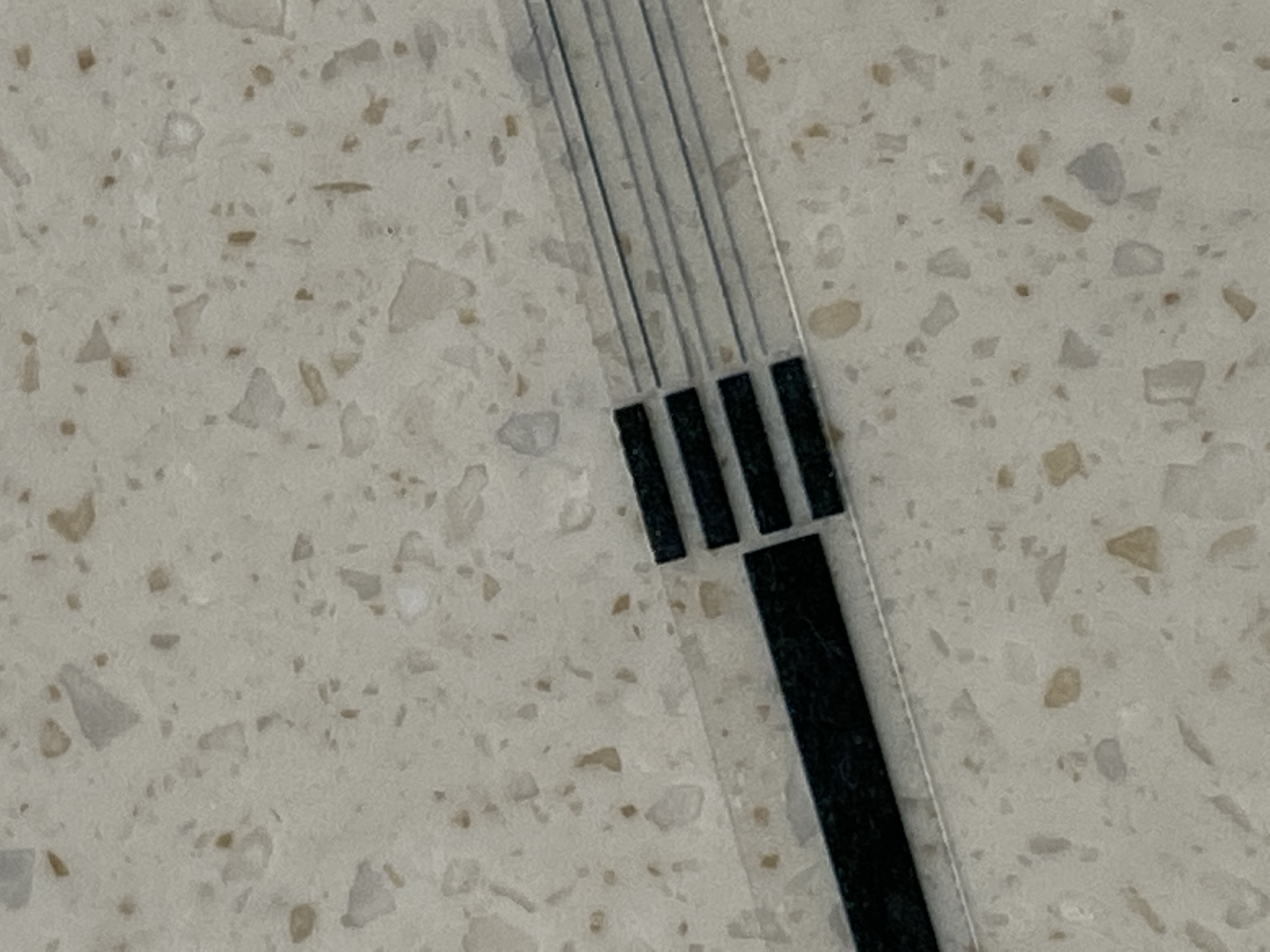

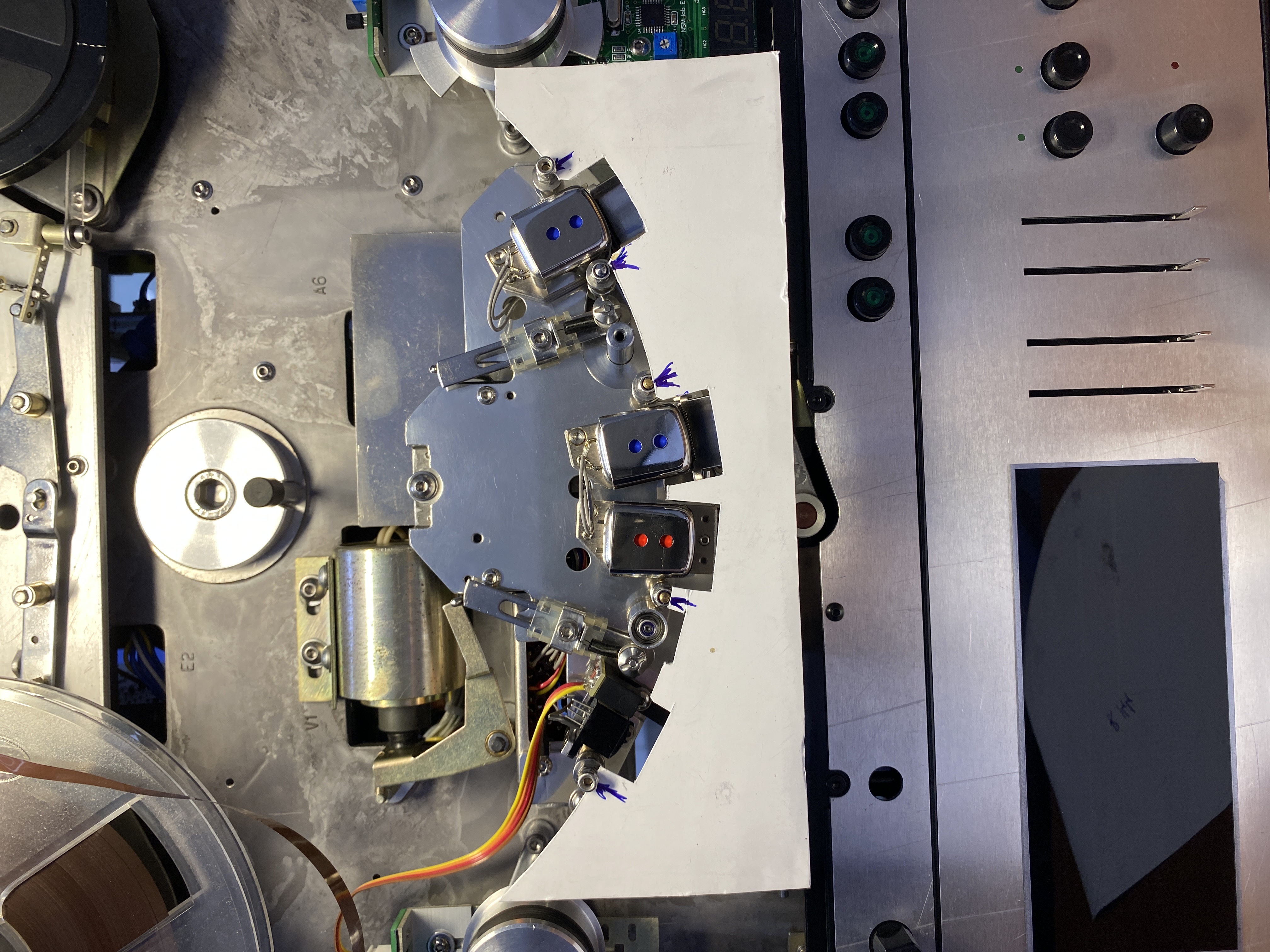

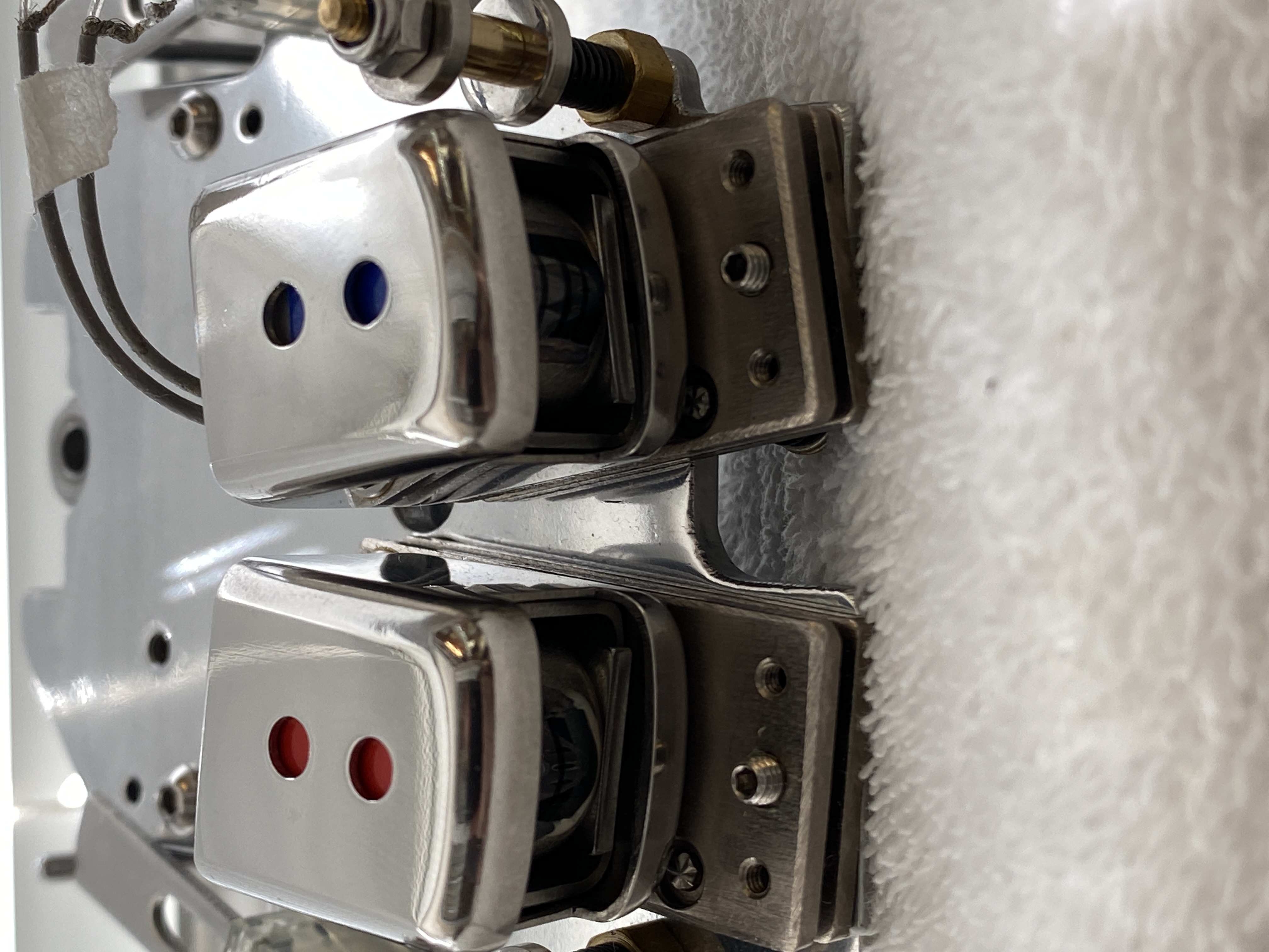

    Олимп 003
    Площадки под головки (710) получаются следующих размеров
    Реверсная 0.8-1мм
    Прямое воспроизведение 2,5 мм
    Записывающая 2мм

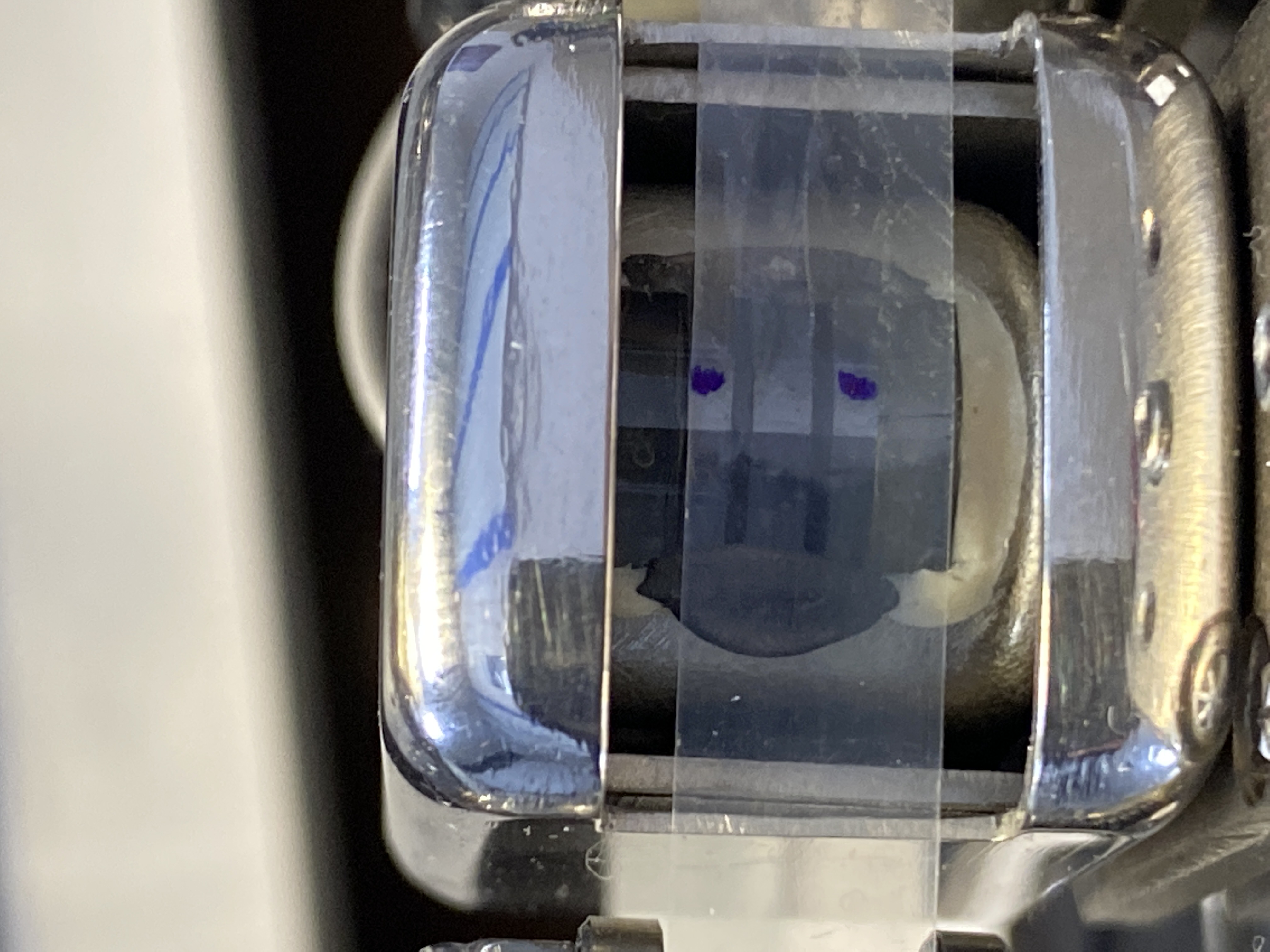

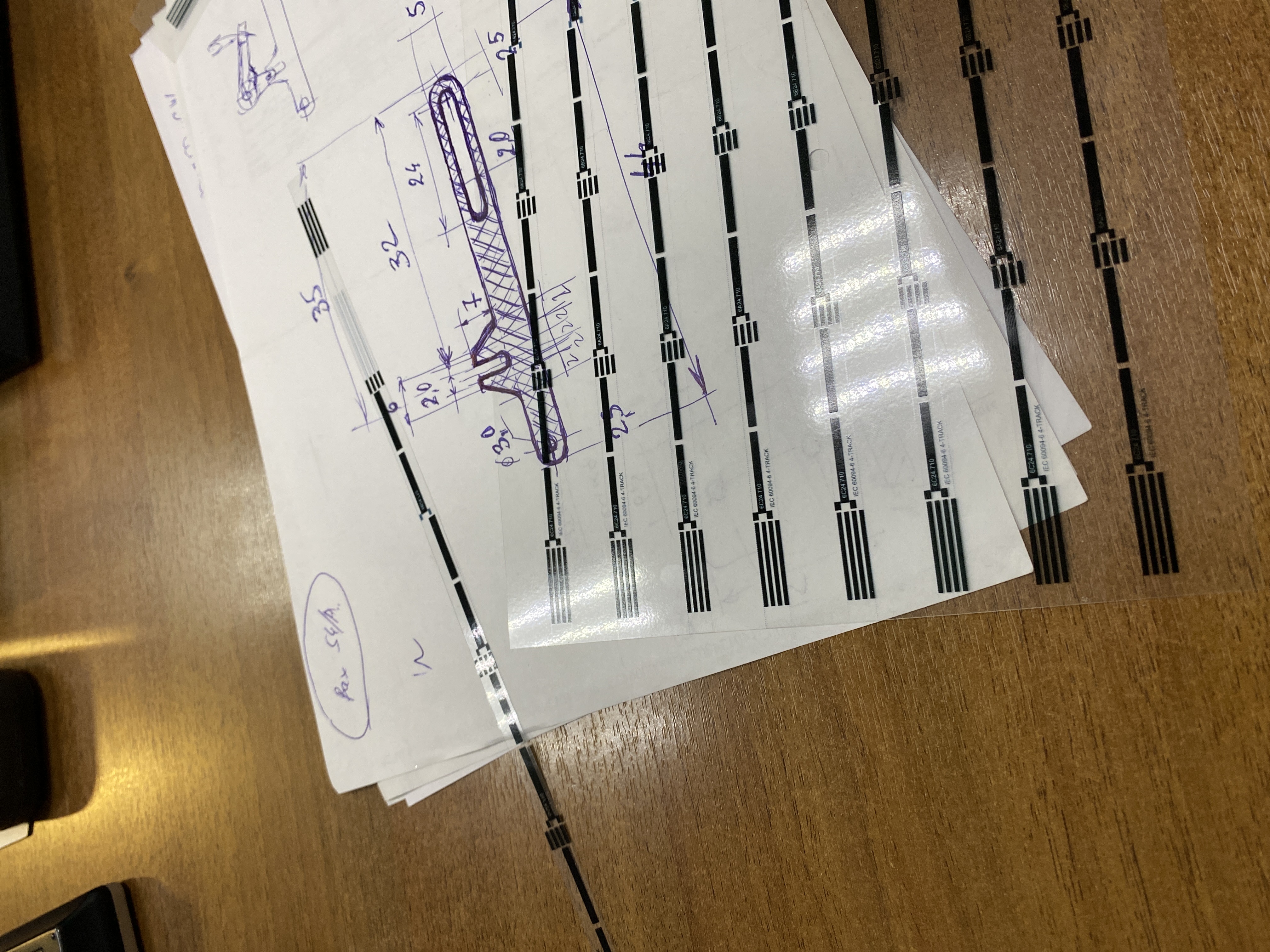

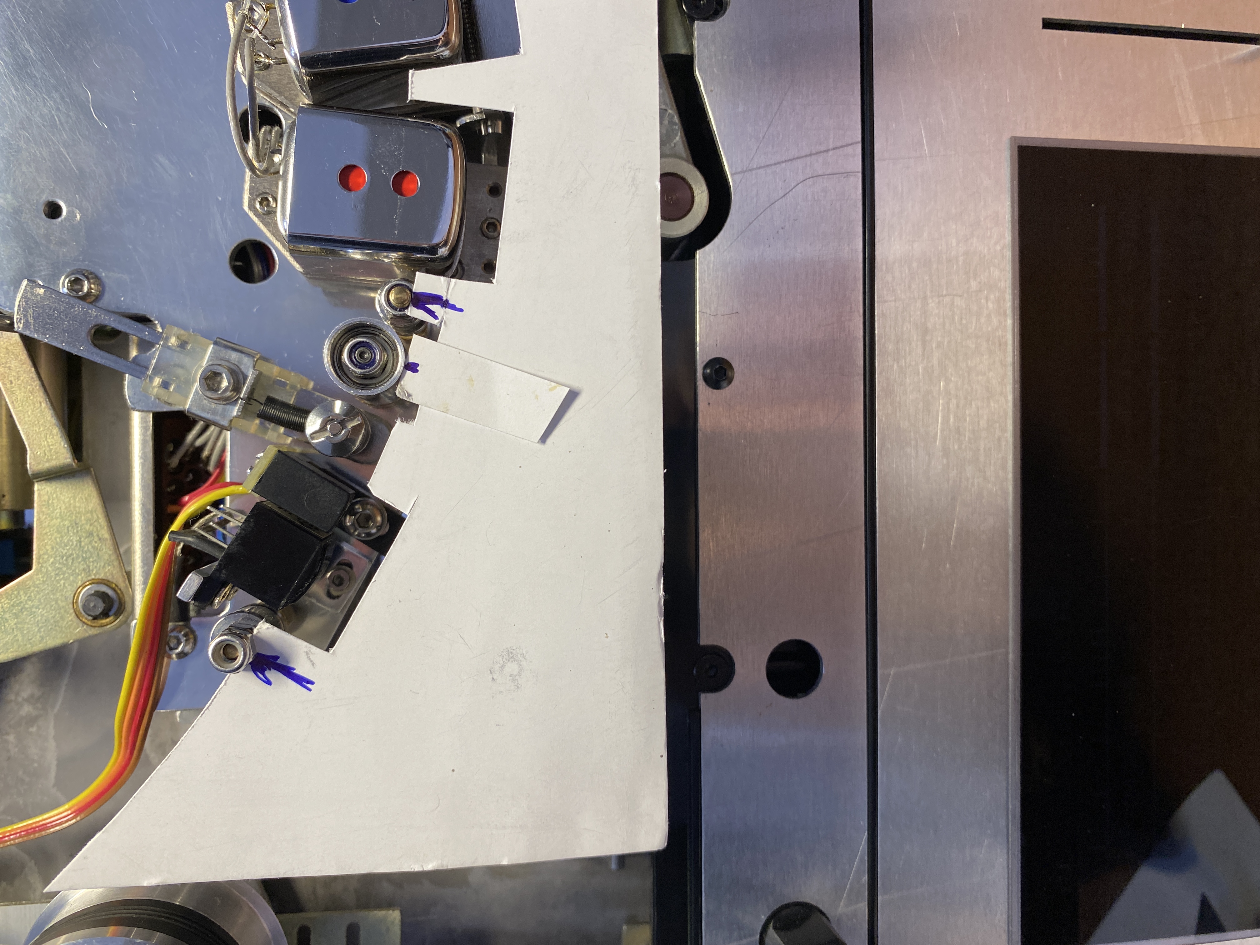

    Олимп 003
    Тест лента и попытки сделать шаблон установки головок!
    Может у кого-то есть точные размеры блока головок на Олимп 003?
