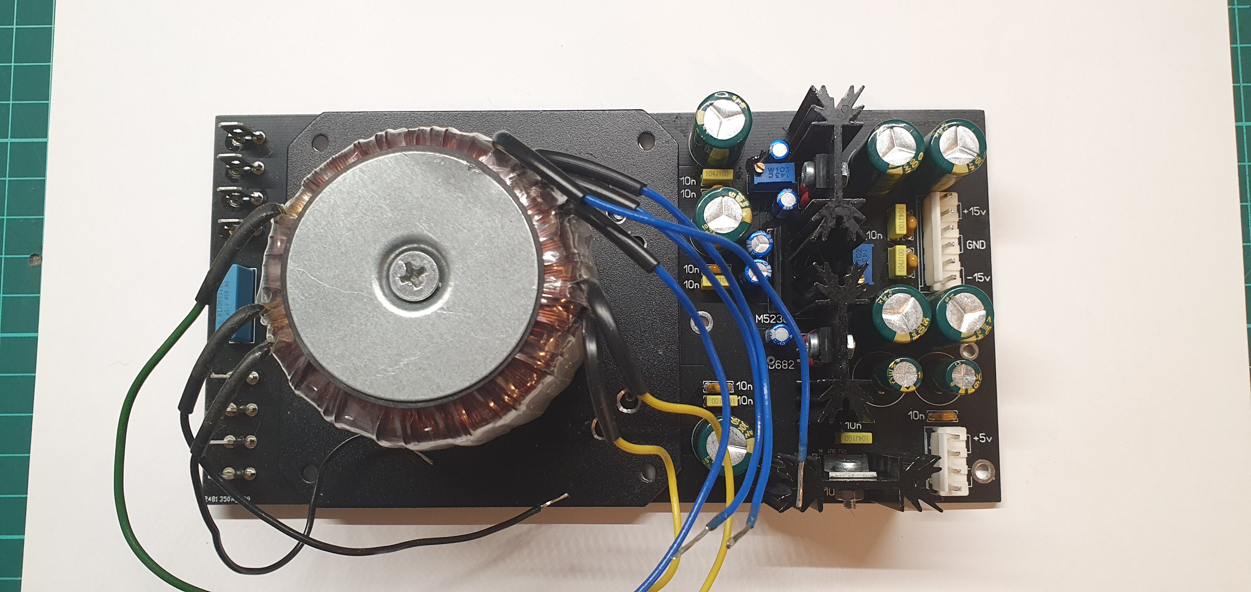

    Цитата Сообщение от ValeryDVD Посмотреть сообщение
    Вложение 420595
    Тут стоит тор!
    для каких целей тор?
    зачем в магнитофоне 2 трансформатора, - лишний источник магнитного излучения
  3. #19602
    09.05.2018
    Voronezh
    4,714
    На фотке вроде как один.

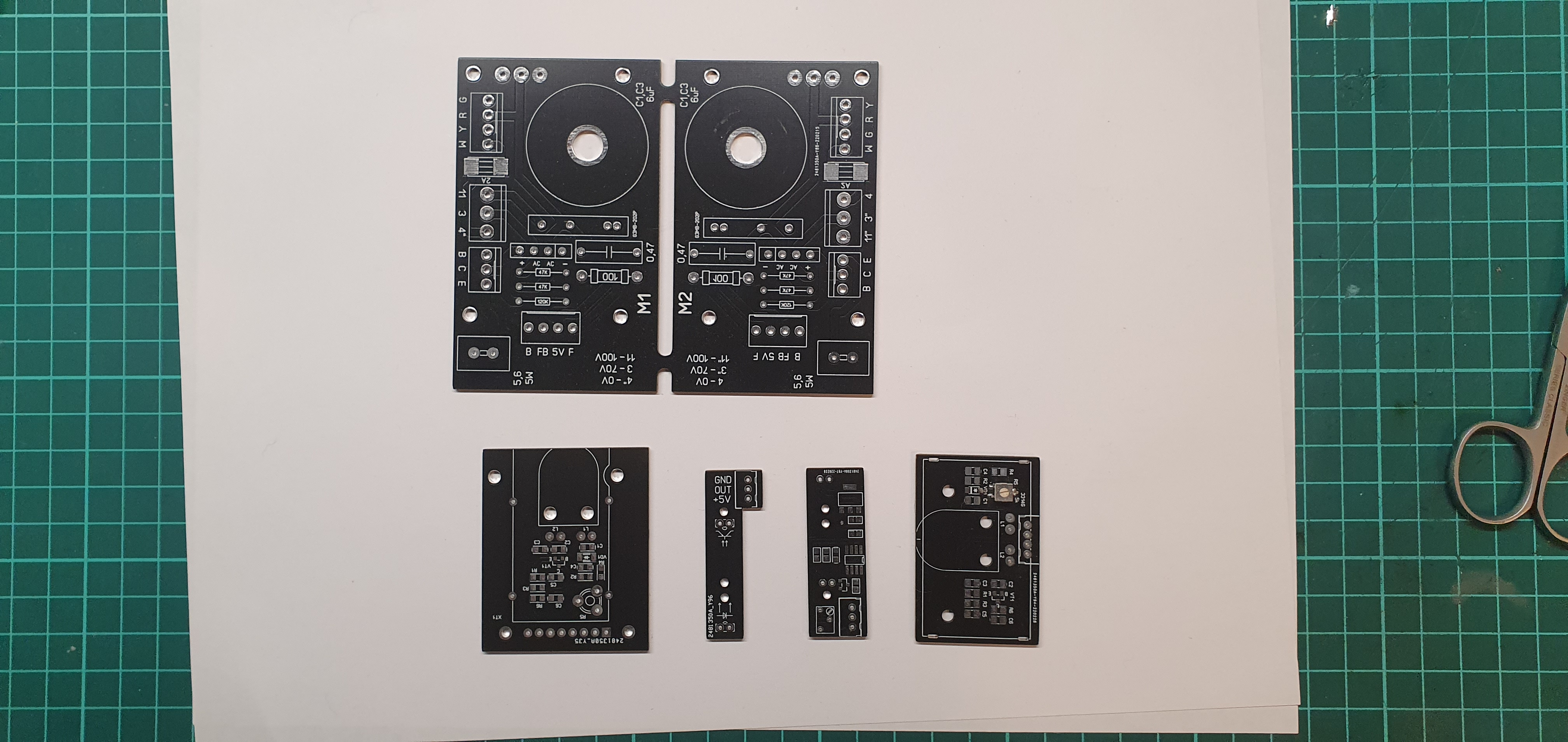

    Добрый день! вопрос к Jenyok. Пытаюсь запустить ваш блок питания. и застрял, не могу понять как подключить боковые моторы. по оригинальной схеме там два диодных моста , а у вас вроде один. и что такое 100hz M1 M2 С родными разъемами блок управления сходит с ума!

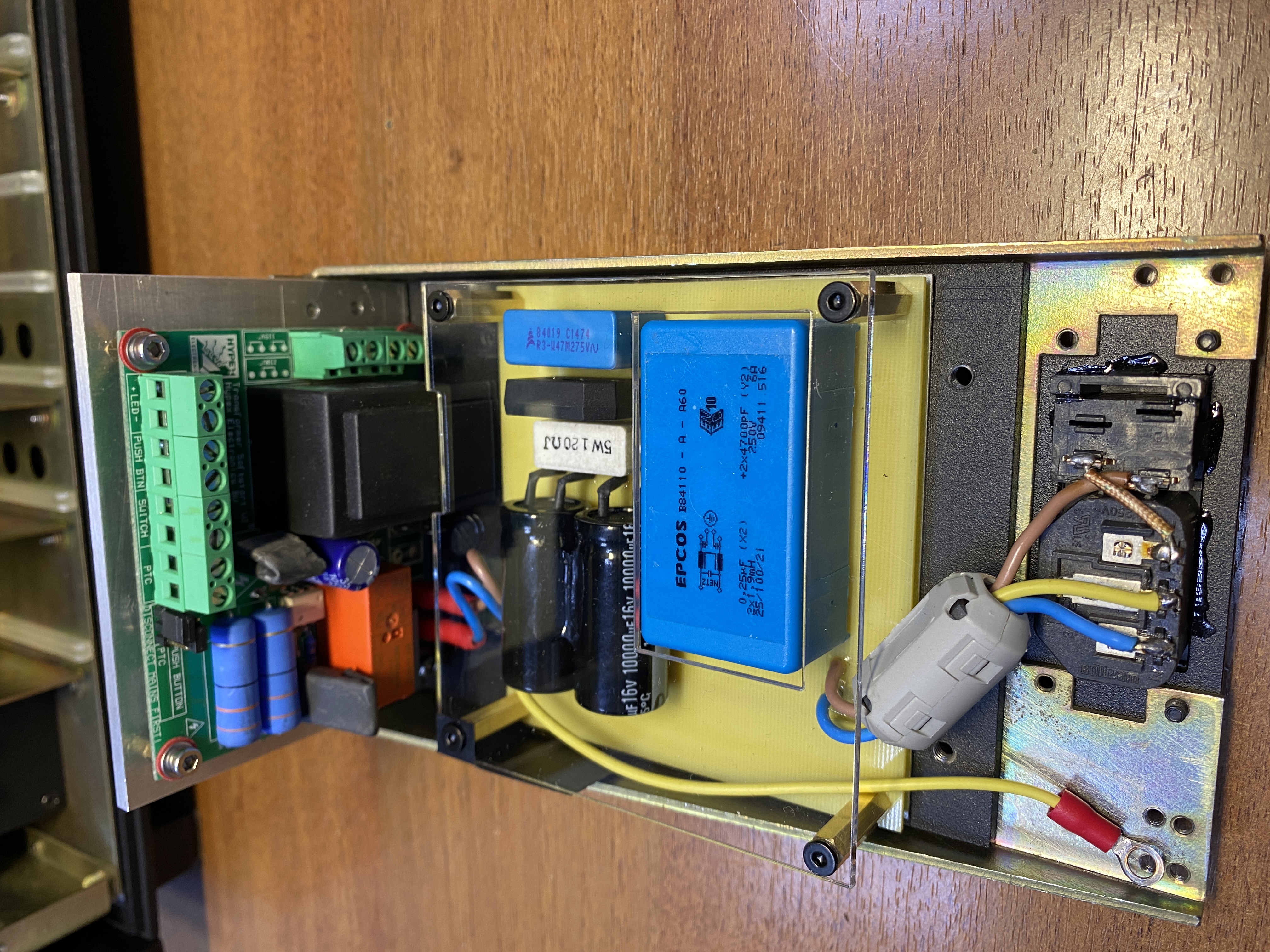

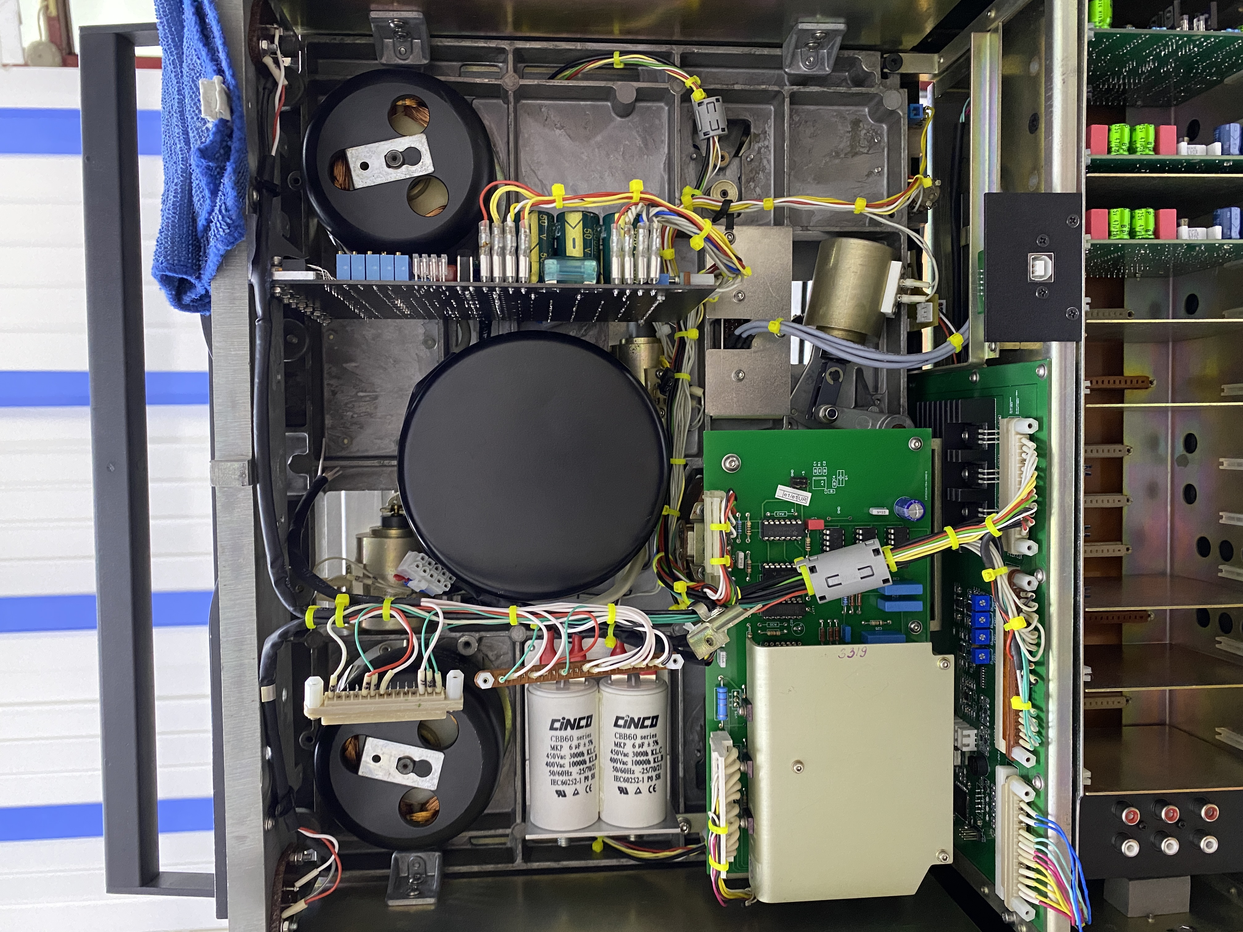

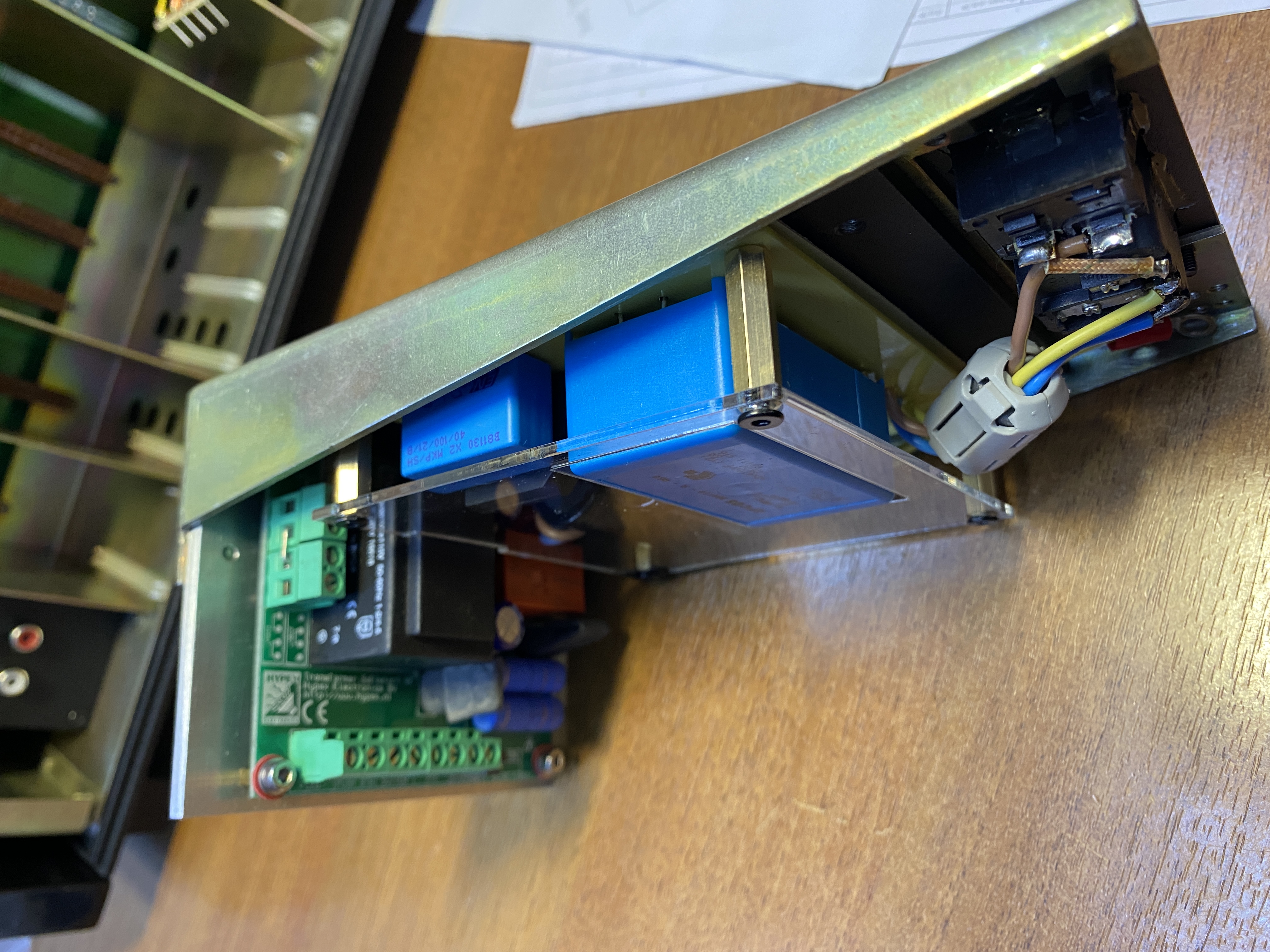

    Старый знакомый Аватар для ValeryDVD
    14.02.2020
    Набережные Челны
    880
    ТС я поменял на тор, конденсаторы я убрал на отдельные модули УУБДНажмите на изображение для увеличения.

    Аватар для Jenyok
    05.11.2007
    Moscow
    2,939
    Как то вот так...
    ValeryDVD, не поймите превратно, считаю, что силовую часть надо стараться сделать как можно более компактной, для уменьшения ее излучения. Кстати, как и разводку ГСП с ФП. Тут на форуме один развел ГСП вольготно, с длинными проводниками, потом жаловался на наводки с частотой ГСП. Это мое имхо.
    Просто в древние времена детали были большими, поэтому и ставили все таких размеров.
    Вроде все стараюсь делать как можно компактно?
    Вот когда от платы УУБД до двигателя Длина кабеля 35см, а потом от фазосдвигающих конденсаторов ещё 35см и до транзистора 35см, вот это совсем не компактно!
    Старался сделать как можно компактнее и соединение более короткими проводами!

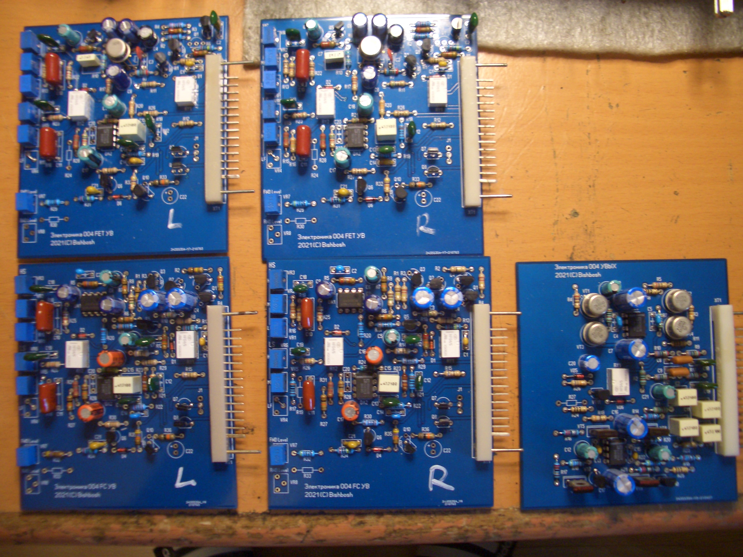

    Старый знакомый Аватар для bishbosh
    10.02.2006
    МО
    536
    Получилось так. Два варианта УВ - пока не понял, какой лучше. И выходной/телефонный усилитель.

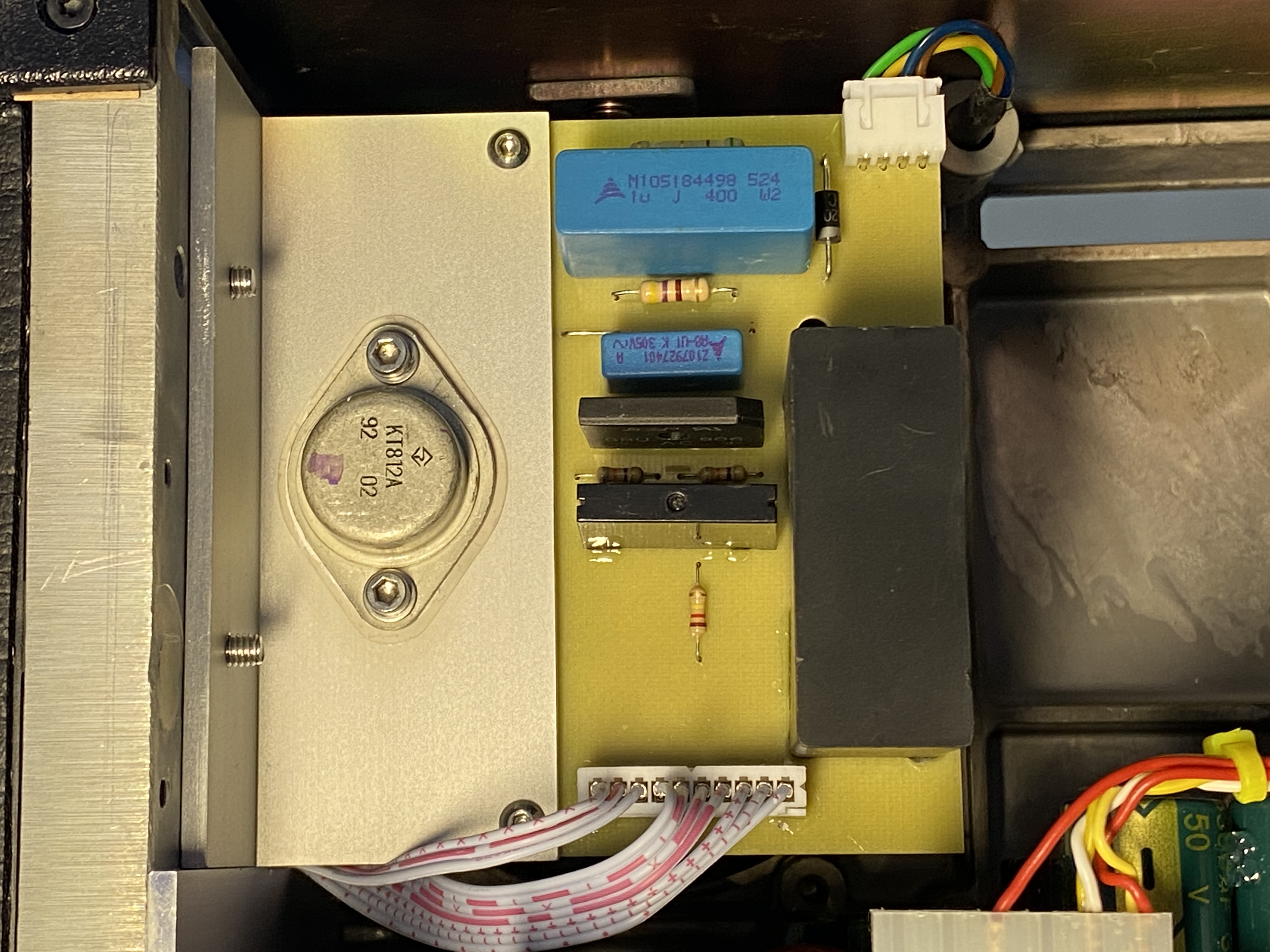

    135
    Вот пришли излишества от китайцев. Управление боковыми двигателями, датчики натяжения на смд, большая плата точно работает, маленькую будем испытывать. Два датчика окончания, один просто светодиод транзистор, работает, проверил, вторая с компаратором, с ошибками на испытаниях.
    А также отдельный блок питания для БМЭ.

    Андрей, а УУБД где решил крепить, место?

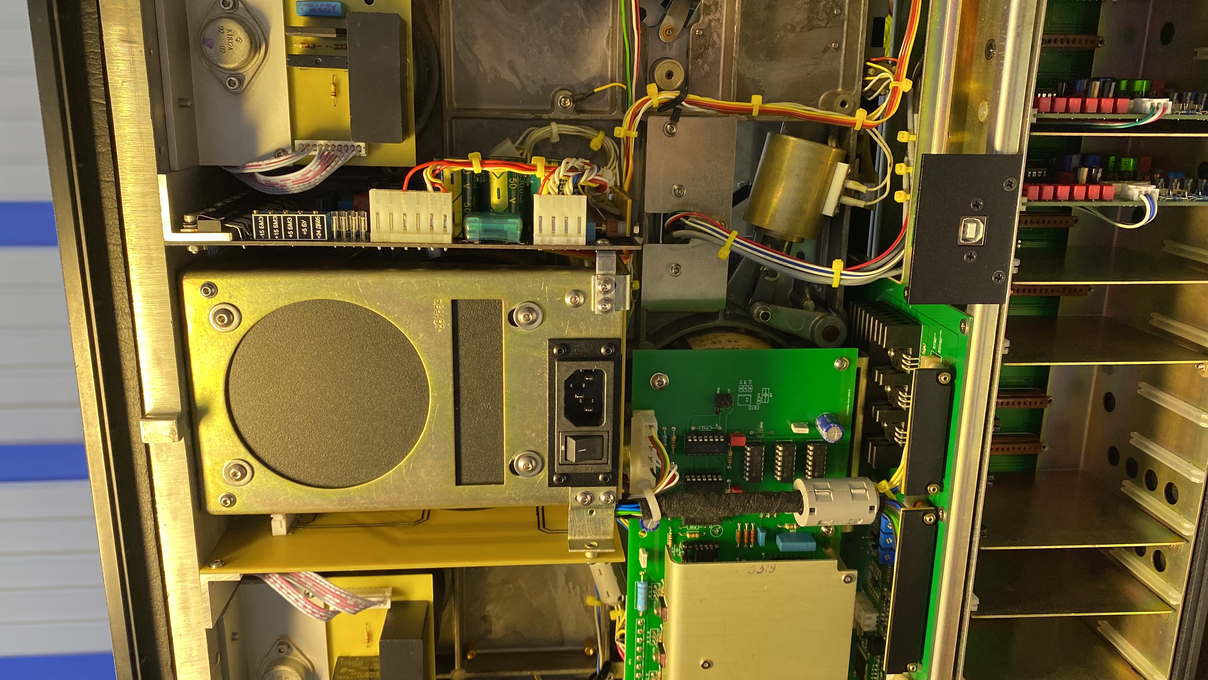

  19. #19618
    Частый гость Аватар для Andrey Suchkov
    28.02.2022
    135
    На боковых пластинах от платы к радиаторам. Там больше негде. Или разводить новую плату блока питания с учетом отдельного источника для БМЭ, и туда же управление электромагнитами добавлять, чтобы 36В не таскать по всему магнитофону.
    Э004 ?
  21. #19620
    28.02.2022
    135
    Э004 ?
    Да, конечно.
