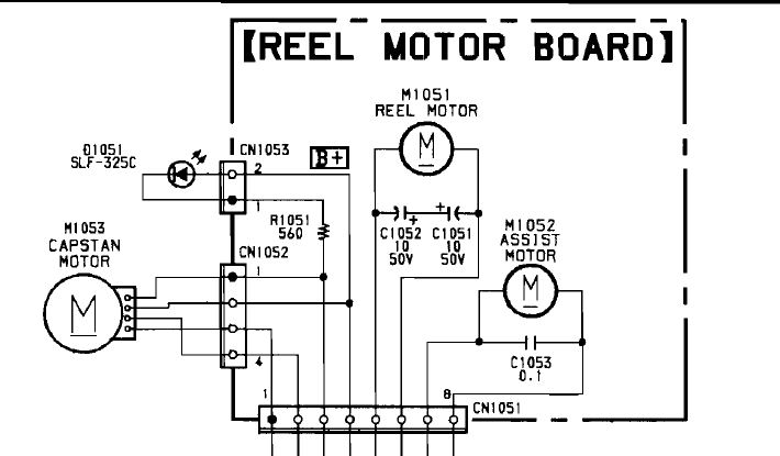

    Цитата Сообщение от KirillSavrulin Посмотреть сообщение
    хочу сделать подсветку внутри кассетоприемника. Обратил внимание что есть свободные ноги на плате рядом с лпм , но напряжение не замерил / разбирать лишний раз уже нет желания . Посодействуйте советом или опытом если имеется.
    штатно подсветка реализована в пластмассовой накладке, которая внутри кассетоприемника, у КЕ500S полагаю эта накладка без вставки с окошком подсветки на светодиоде, у чуть более взрослых дек питание на этот светодиод идет параллельно питанию мотора капстана, вот кусок схемы

    По умолчанию Re: Кассетные магнитофоны SONY
    Спасибо , а как же пара ног на плате рядом с лпм ? Можно чуть подробнее очень не хватает этой подсветки - хочу реализовать с верху кассетоприемника светодиодной лентой (это чтоб окошки не вырезать и не колхозить лишнее) мастеров в моём городе нет - только трубки чинить берутся. Вообщем хочу реализовать самостоятельно с минимальными знаниями (нуб я в этом , можно поэтапно обьяснить что куда подсоединять.)

    Помогите грамотно подсоединить ленту _ чтоб не навредить звуку и не спалить плату - обещаю как будет выглядеть я опубликую фото . Лента есть теплого свечения на 12 v отрежу диода 4 думаю будет достаточно. Пусть даже светит пока аппарат включен кнопкой - как то так .

    KirillSavrulin, вы в схемах совсем не але? и вам надо конкретно в какие точки припаять?

    KirillSavrulin, непосредственно на ЛМП чистого питания 12в не нашел, есть только через ключ для мотора тонвала, это не совсем "красивое" решение, лучше взять 12в непосредственно с емкости стабилизатора 12в , это С716 на основной плате, или уже по дорожкам от С716 смотреть где удобнее, + там на плате обозначен.Хотя полагаю что мотор более прожорлив по току чем ваши светодиоды и ключ должен вытянуть нагрузку в лишние 15-30мА.вот по этой картинке выводы + - на моторчике или параллельно на плате Нажмите на изображение для увеличения.

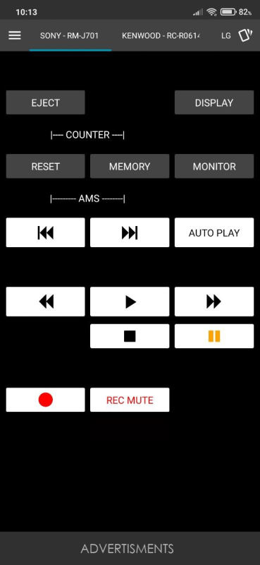

    Часто спрашивают пресет для Irplus.
    Загрузил в файловый архив форума. Пользуйтесь.
    https://forum.vegalab.ru/downloads.php?do=file&id=3267
