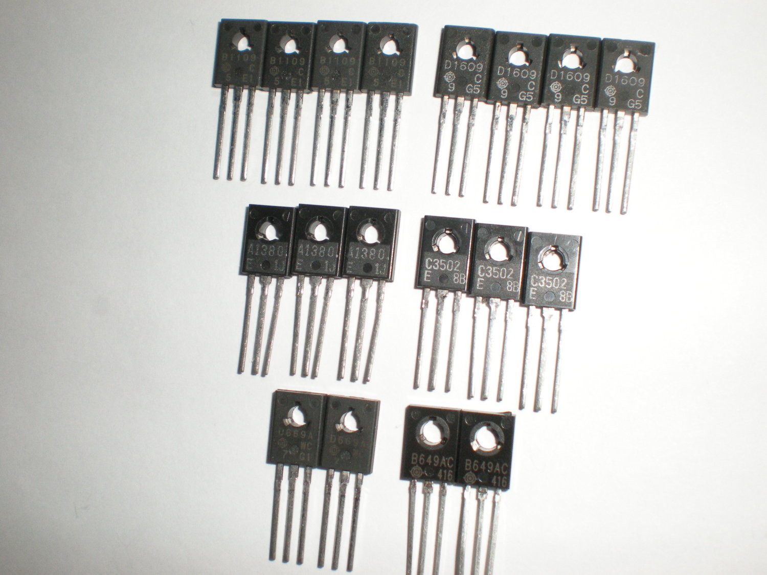

    Вот кандидаты. Прошу посоветуйте! Одного мнения мало
  12. #1951
    03.04.2008
    Саратов
    2,281
    По умолчанию Re: Качественный немецкий усилитель
    Alex1961, средний ряд ставь, ИМХО

    А мне средний ряд перемаркировкой кажется.
