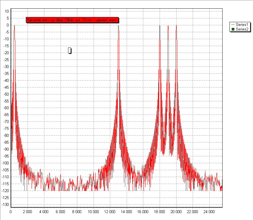

    Скоропостижно реанимировав старую звуковуху (кто бы мог подумать - сдохли разделительные кондеры по входу, заменил - все работает), стал смотреть помехи в питании с новым конструктивом.
    Спектр помех гораздо короче. Если раньше легко просматривался хвост сетевых гармоник до 10кгц, то сейчас - всего до 3х (это на холостом ходу). Величина пульсаций на ХХ - 30мв p-p. (стало быть, -40дб на спектре соответствуют этому напряжению).

    А вот что творится на питании с нагрузкой. 10кгц, 4ома, 8В RMS, минусовое питание
Название:	power signal.GIF
    А это выход при том же сигнале и нагрузке
Название:	out - signal.GIF

    Audiomaniac
    А ты попробуй раздели емкость, которая стоит по питанию пополам и воткни между ними дроссель ( какой нибудь значительный) Т.е. мост-емкость-дроссель-емкость.. Дальше на питание усилителя.
    И посмотри какие там будут спектры...

    Цитата Сообщение от Prohoji Посмотреть сообщение
    Audiomaniac
    Дросель если ставить, то его нужно очень хорошо экранировать.
    Добавлено через 3 минуты
    А это выход без сигнала и без делителя
    Может стабилизатор ?

    Так что там с Ку и спектрами.
    Я подобный усь(только на других элементах) моделировал в Спайсе. И чтобы увидеть хотябы по спектрам хоть какую нибудь разницу между входом и выходом загнал его в самый "суровый" режим на полной амплитуде (400Гц, 13кГц, 17кГц, 18кГц, 19кГц, 20кГц) ... Толком разницу так и не увидел.
    Да... На выход я еще прицепил,параллельно 4 Омам нагрузки, через 4 Ома, внутренний генератор с полной амплитудой (для этой модели) на частоте 14 кГц. Тоесть получил динамическую нагрузку..
    Просто интересно как к такому "тесту" отнеслись бы другие модели ...
Название:	Биполяр вЫход. Шаг 200нс дл. 20 мс.. с динам. нагр..gif
ID:	27109   Нажмите на изображение для увеличения.
Название:	вход через 0.1 Ома. шаг 200нс длина 20мс  . С динам. нагр. вых...gif
    Не ну причем тут 10 кГц. В двухактной схеме через выходные транзисторы... Сначала через верхний-верхняя полуволна.. Потом через нижний в нагрузку.
    Как это в нагрузку может потечь ток сразу через два транзистора что-ли ?
    А конденсаторы там не стоят? ВК работает с локальных конденсаторов, которые сглаживают 10кГц практически полностью, делая ток потребленя что + плеча что - практически постоянным...
    Добавлено через 4 минуты
    Или вы предлагаете сразу с дроселей питать усилитель, без дополнительных сглаживающих ёмкостей, т.е. C-L-ВК ?
    Добавлено через 1 минуту
    Всё нормально вроде. Моделировать я давно уже закончил. В реальности я тестировал только 19+20кГц, больше синусоид не делал. Разницы с входным сигналом практически не обнаружено ещё даже с не последней версией (-120дБ) https://forum.vegalab.ru/attachment....1&d=1197347941. Всё на самом деле ограничевается конструкцией.
