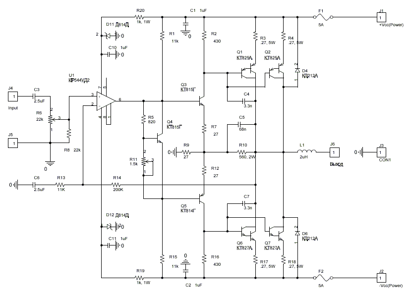

    Здравствуйте уважаемые форумчане!!! Хочу собрать сабвуфер на отечественном динамике ГДН-75, не могу определиться с выбором усилителя для него... Желательно полностью на дискрете и на отечественной комплектации,а то дома совка много, а качество в сабе не так уж и важно, как мне кажется... Ну а если ничего подходящего нет, то можно и на импорте попробовать, по мощности - на 100Вт(8Ом), не меньше (чтобы запас по мощности был), ну и соответственно класс В. Принимаются любые предложения, кроме Холтона (дороговат он) и микросхем. Кстати слышал что есть Уськов на совке, но не нашёл схему, только на импорте... Заранее благодарен всем откликнувшимся.
    Трудно что-ли на сайте самого Ускова посмотреть?

    Спасибо Nota Bene, посмотрел, незнал что у него сайт свой есть, там в схеме номиналов деталей не видно,надписи с номиналами стерты пополам, даже больше, чем пополам, или у меня такой глюк в ридере, или так и есть, не пойму.... А ещё какой-нибудь, подходящей схемки не найдётся?
    Все читабельно.

    Спасибо за схему, Nota Bene, теперь разобрался... Скажите пожалуйста, какую он мощность выдаст при питании +-40В на 8 Ом?
    Если просадки питающего напряжения не будет, то на 8 ом можно получить около 90 Вт max на синусе.

    По умолчанию Re: Нужна схема усилителя для саба
    На 8 ом будет (((40-2)*0,7/1,41)^2)/8=44,3 ватт
    Back to boot camp
    Бум разбираться - считаем амплитуду неискаженного синуса =40V-2V=38V
    Эффективное значение этого напряжения = 38V/sqrt(2)= 38/1.414=26.87V
    Мощность, выделяемая на нагрузке в 8 Ом = U^2/R= 722/8=90.25 Вт

    А кпд усилителя посчитать?
    38*0,7=26,6
    Эффективное значение этого напряжения = 26,6V/sqrt(2)==26,6/1.414=18.87V
    Мощность, выделяемая на нагрузке в 8 Ом = U^2/R= 355,9/8=44,5 Вт
    Ой как все запущеноооо....
    Максимальный теоретический КПД усилителя В (АВ) класса равен 68%. Это значит, что в режиме максимальной выходной мощности усилителя, 32% потребляемой от источника питания мощности будет рассеиваться в выходном каскаде. В нашем случае в тепло усилитель отправит 42.47 Вт, общее потребление от ИП будет =132.72 Вт.

    Правильно) ток вот тепло это из неоткуда не возьмется? правда?
    А тут никто вечный двигатель и не изобретает
    Лучше ответьте одним словом - max выходная мощность =90Вт?
    -да?
    -нет? А то уже отправлю учебник физики учить... Про определение КПД

    При +-40 не достигнет она 90 ватт
    А что с КПД то не так? Полученное на затраченное поделить и делов)
    Конечно про 45 ватт я загнул немного Из практики ватт 65-70 я бы сказал можно получить.
    А что с КПД то не так? Затраченное на полученное поделить и делов)
    Небось в школе пятерка по физике стояла?
    Коэффициент полезного действия (КПД) — характеристика эффективности системы (устройства, машины) в отношении преобразования или передачи энергии; определяется отношением полезно использованной энергии к суммарному количеству энергии, полученному системой
    В нашем случае это сколько вольт усилок сможет отдать в динамик, остальное уйдет на тепло. Где я неправильно думаю?
    Вольт - единица измерения напряжения, Ватт - единица измерения мощности. Нельзя их путать. А дальше - ликбез тут -

    Да, что-то я действительно протупил с кпд получается
    Но вот теперь мне не совсем ясно, что этот кпд показывает в усилителе Поясните мне глупому, пожалуйста...

    Ну не настолько же я балбес)) Возьмем например класс А и класс B. У класса А 20-30%, у В 70-75%. Это когда без сигнала усилитель? Или постоянно? По мне, так если накрутить до ограничения, то оба будут греться и потреблять одинаково примерно

    Odinokii strannik, Если проще то можеш поробовать tda 7293(4) с Биполярными транзисторами на выходе...
