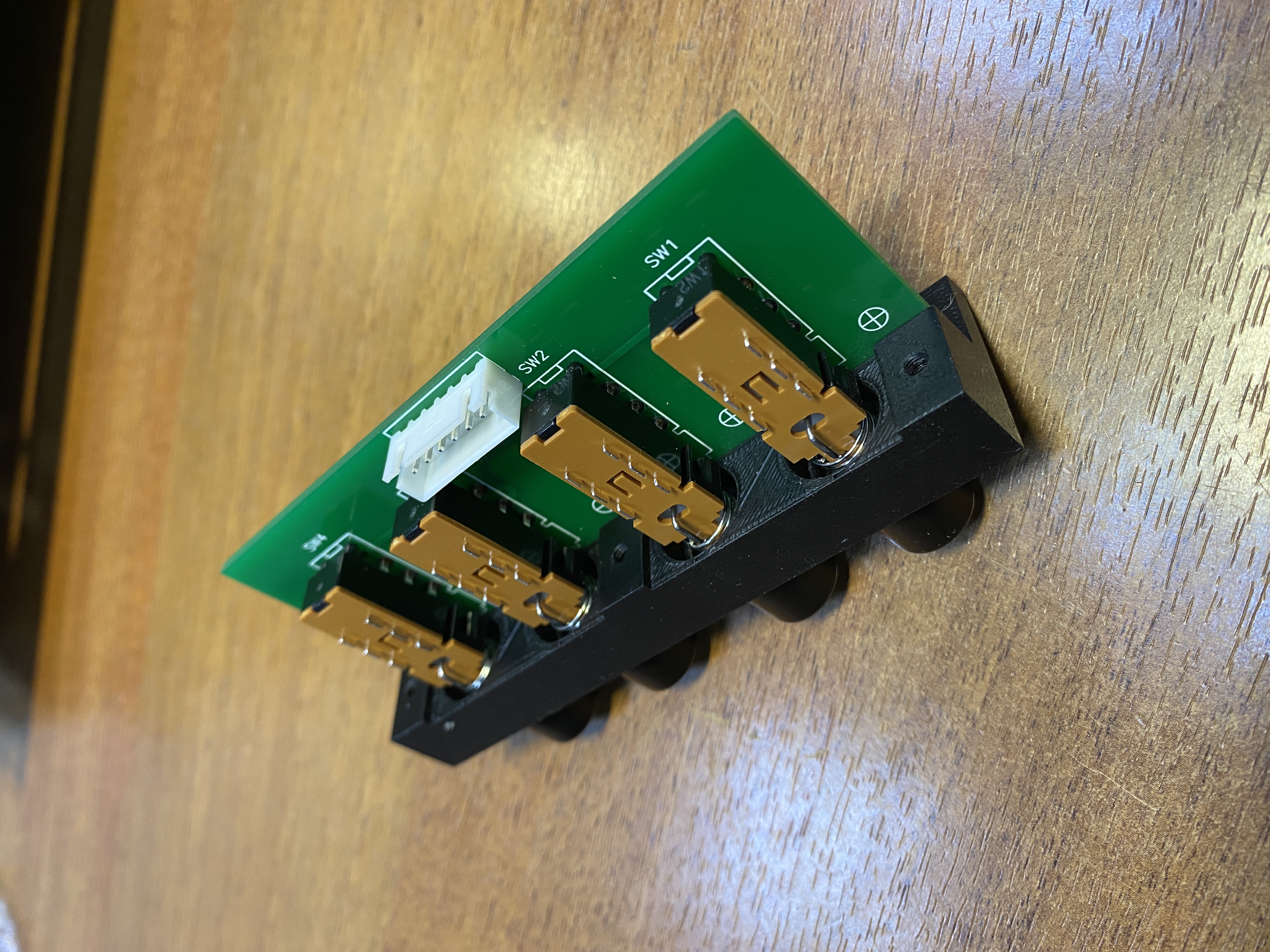

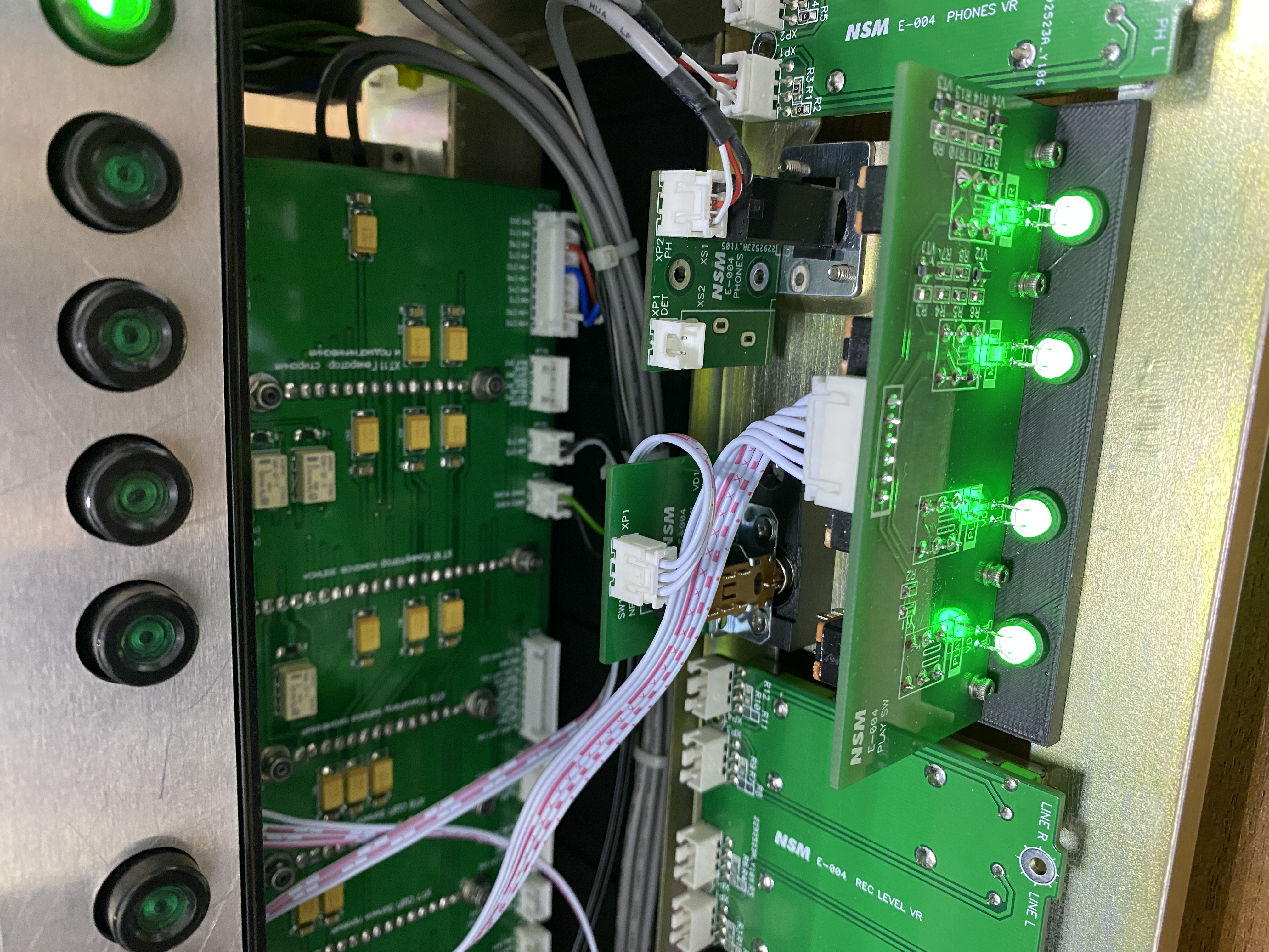

    https://youtube.com/shorts/miigS5wSK0U?feature=share
    Олимп 003
    Работа индикации!

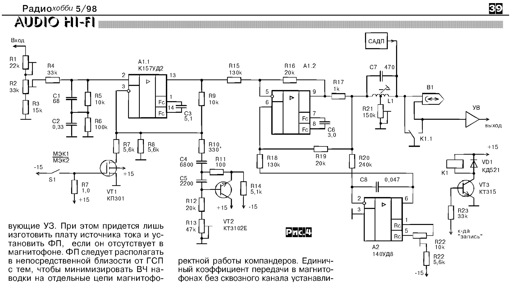

    УЗ Лукина, УЗ sia_2 где возможно посмотреть.

    Это УЗ Лукина.ОУ применил NE5534, в каскаде компенсации постоянной составляющей TL071.

    УЗ Лукина - генератор тока, а УЗ sia_2 - генератор напряжения.
    Все верно. и что из этого?

    Какие изменения в звуке после замены штатного УЗ на УЗ Е.Лукина?

    Более мягче звук, нет каких то лишних послеозвучиваний...это по середине и верхам..басовый регистр более собран, четче звучит....Слуховые ощущения такие...с коррекцией немного пришлось повозиться, и чуть поднял усиление первого каскада..

    Агеева почитайте, он писал, что из этого, и, что из того

    Агеева много что читал, и усилители в свое время собирал по его схемам..грамотный мужик, ничего не скажу...Конкретно УЗ Агеева его не собирал и не слушал, поэтому у меня нет какого то мнения из практики ...Лукина и Сухова тоже есть что собирал, очень грамотные разработчики...на данный момент все же склоняюсь к генератору тока....
