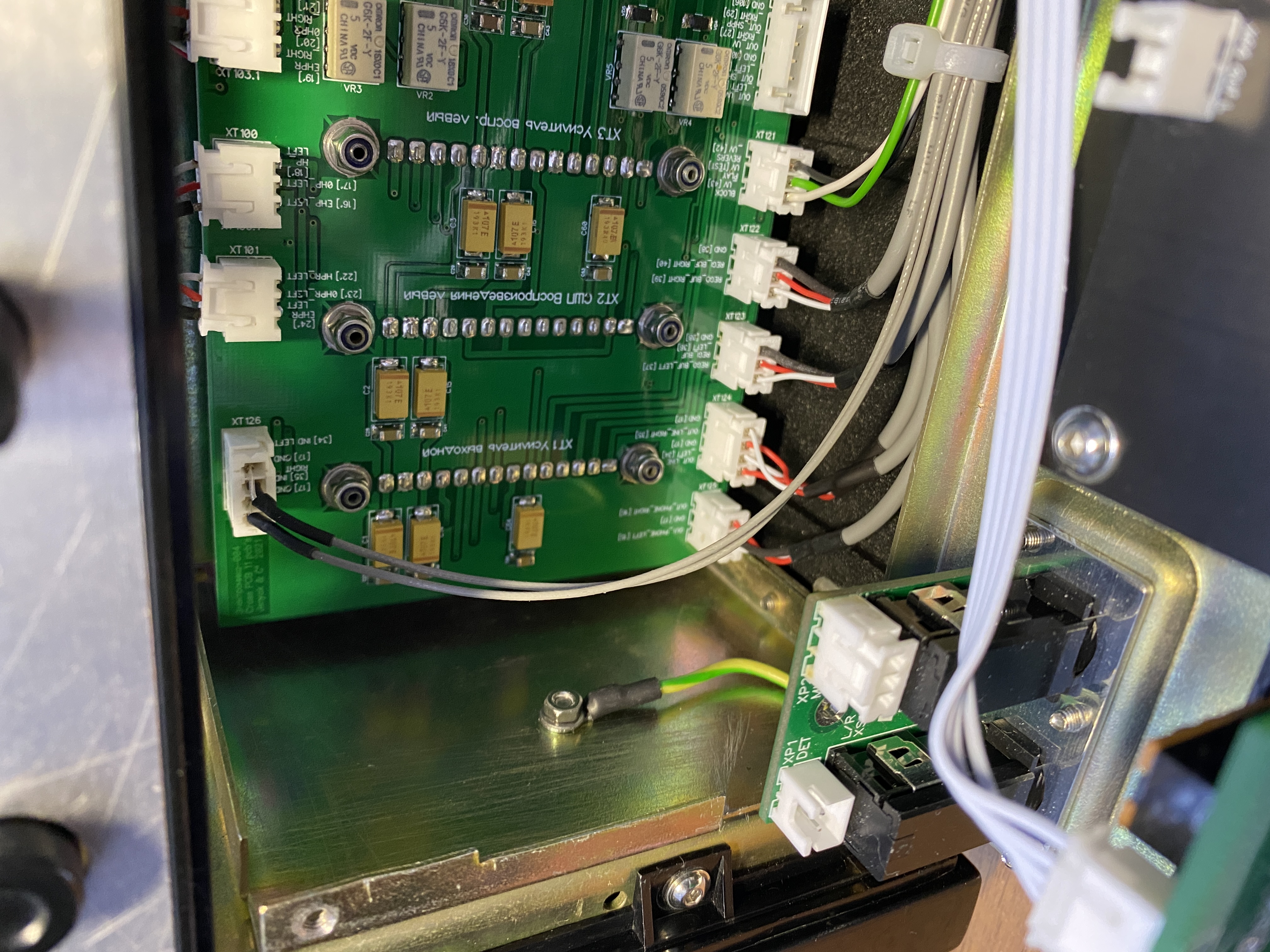

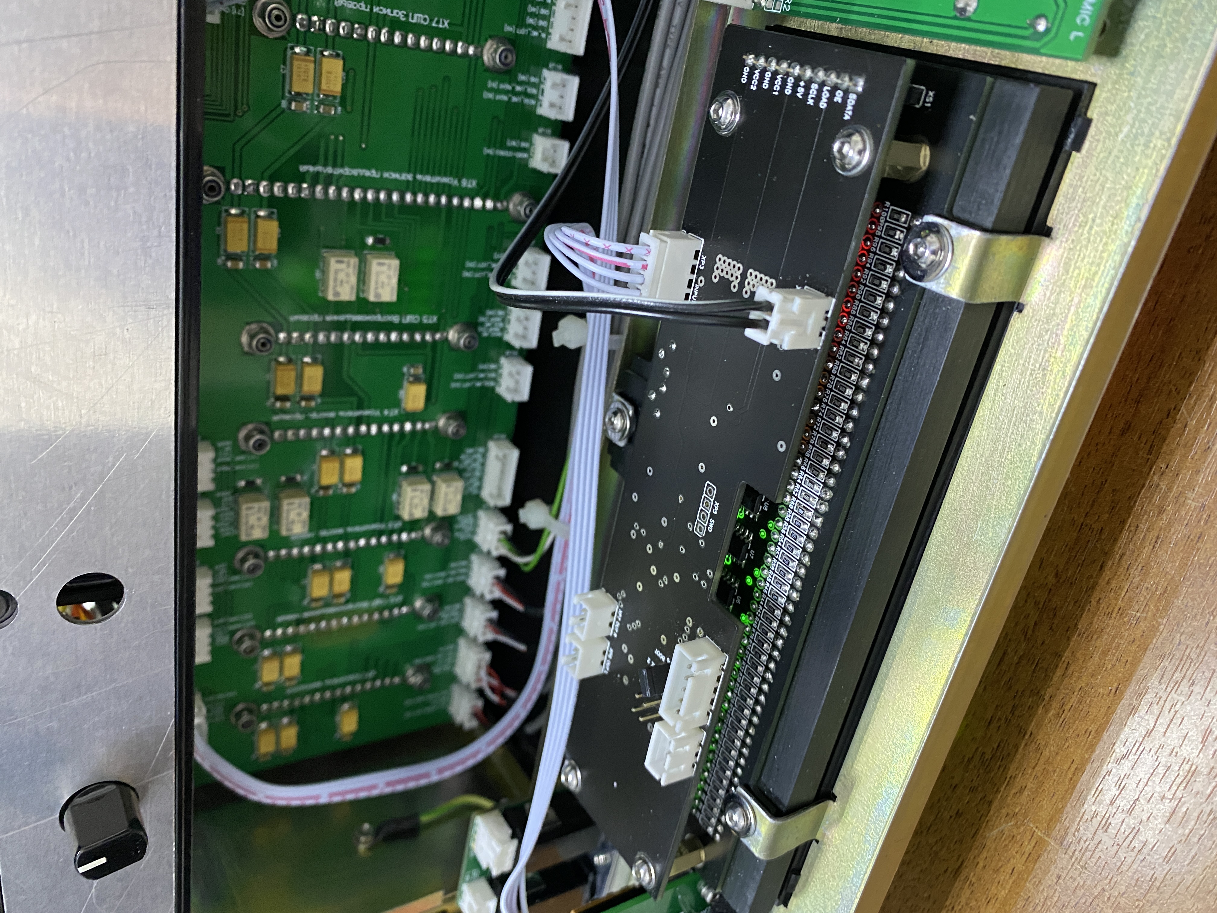

    Олимп 003 / подключение индикатора!
    Попробовал три варианта подключения!
    1. Витая пара в экране
    2. Два раздельных коаксиала
    3. Шлейф
    Никакой разницы и никакого влияния на выходной сигнал, работают все три варианта!

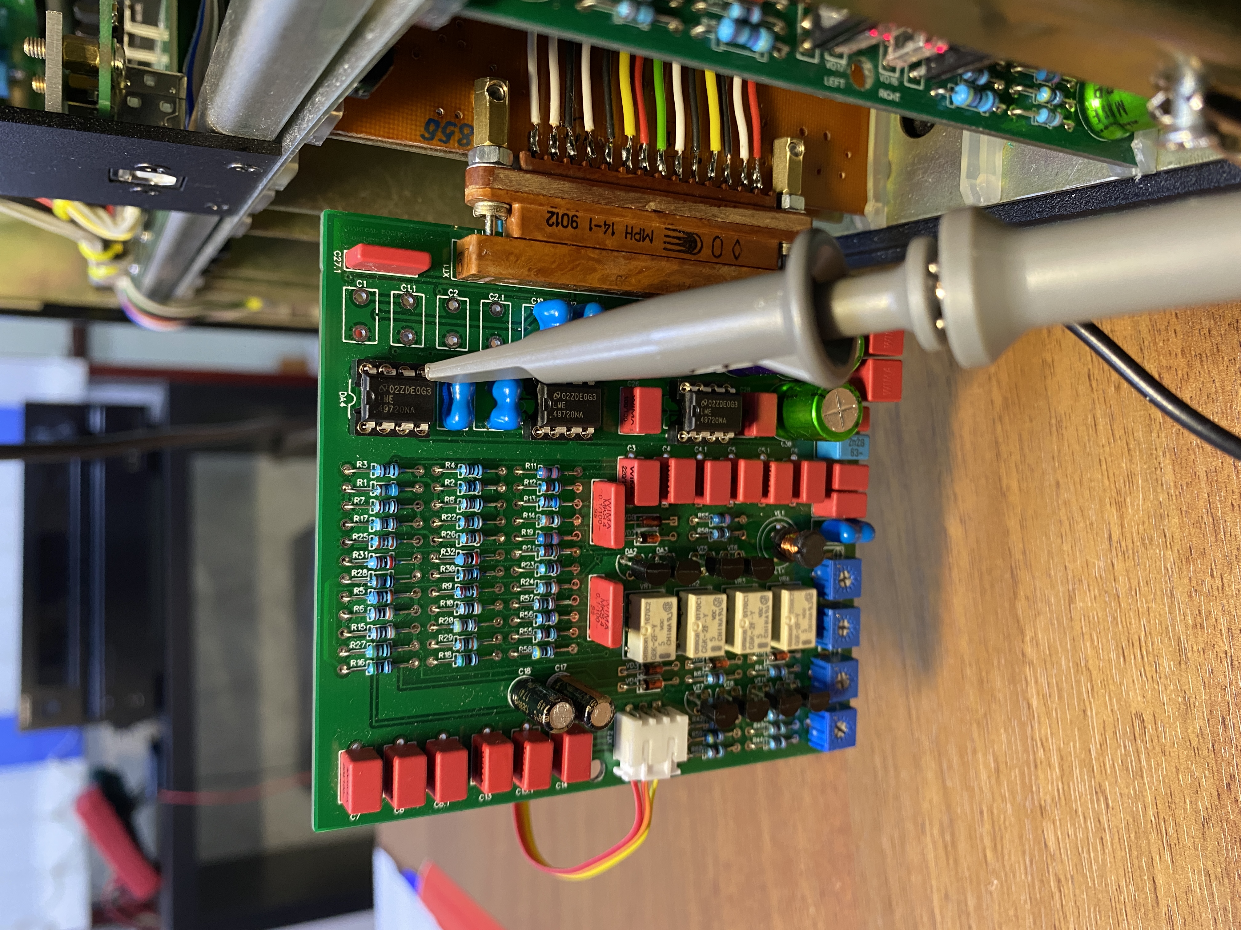

    Старый знакомый Аватар для ValeryDVD
    14.02.2020
    Набережные Челны
    880

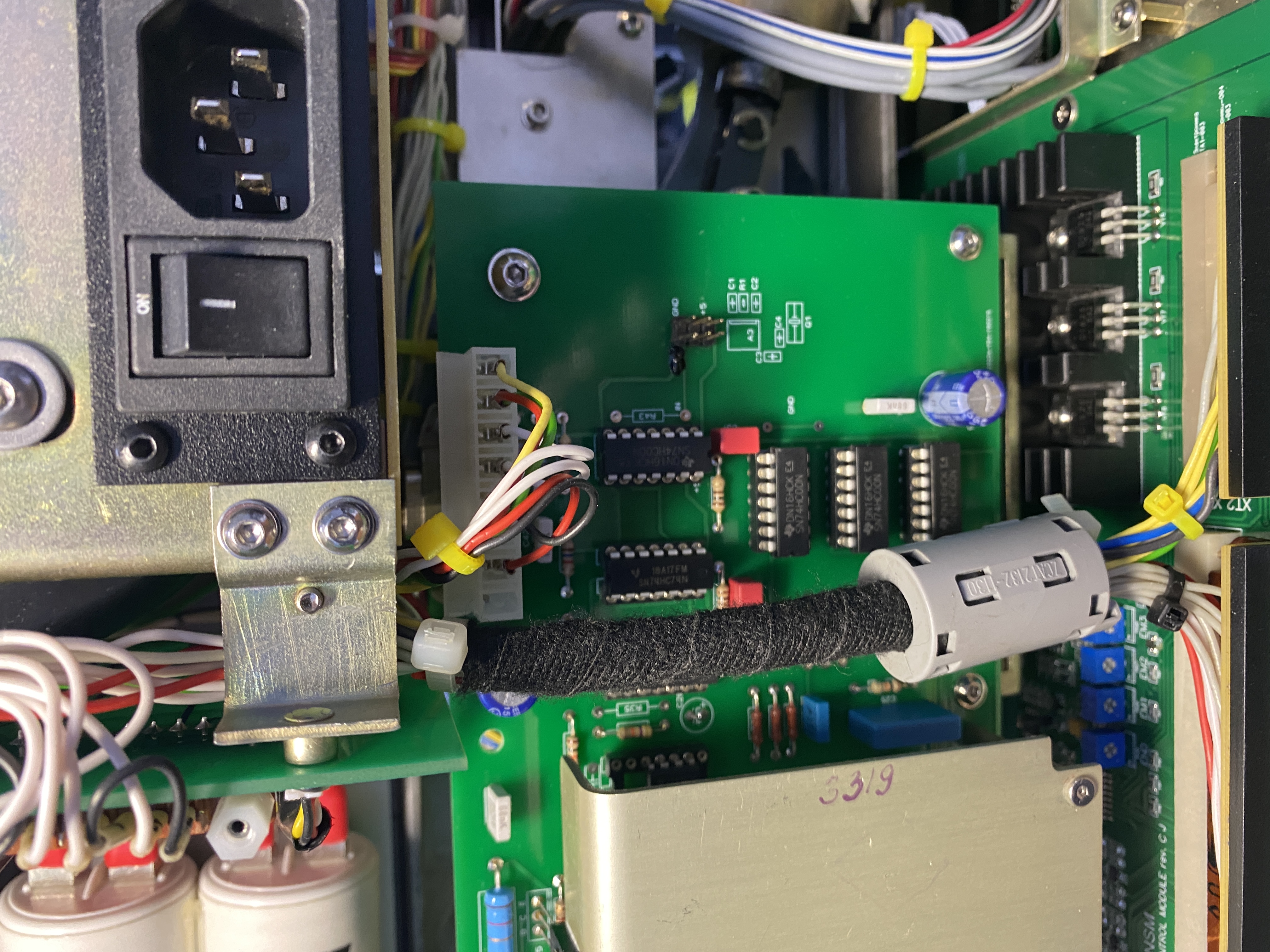

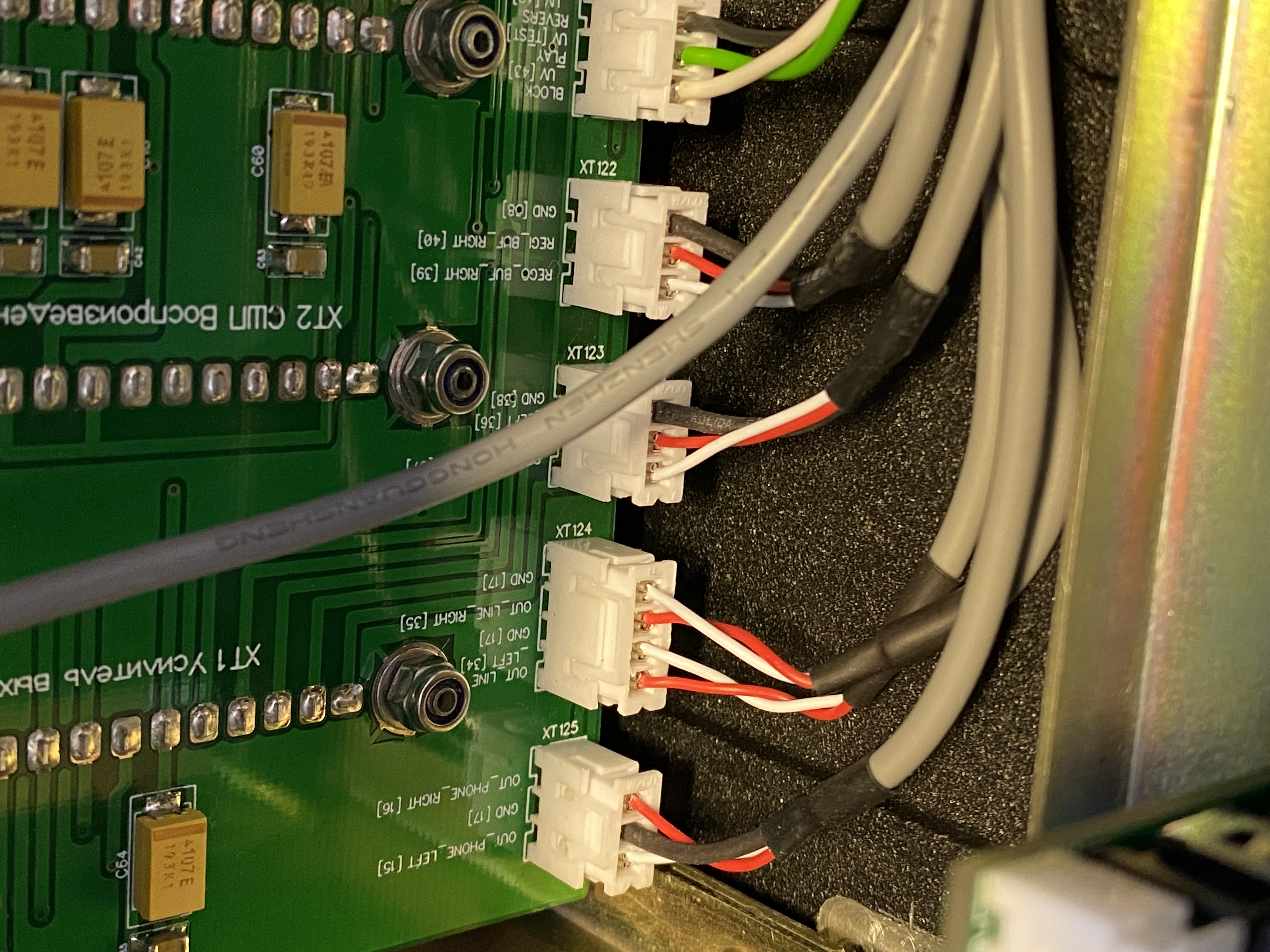

    Олимп 003
    Убрал ножевые разъёмы!
    Последний раз редактировалось ValeryDVD; 26.03.2022 в 17:16.
  8. #19467
    13,182
    а смысл?
  9. #19468
    Частый гость Аватар для Евгений73
    15.09.2016
    санкт-петербург
    367
    Удобно, при разборке и сборке думать не надо куда что втыкать

  12. #19471
    14.02.2020
    Набережные Челны
    880
    а смысл?
    Один раз уже восстанавливал, после того как перепутал !

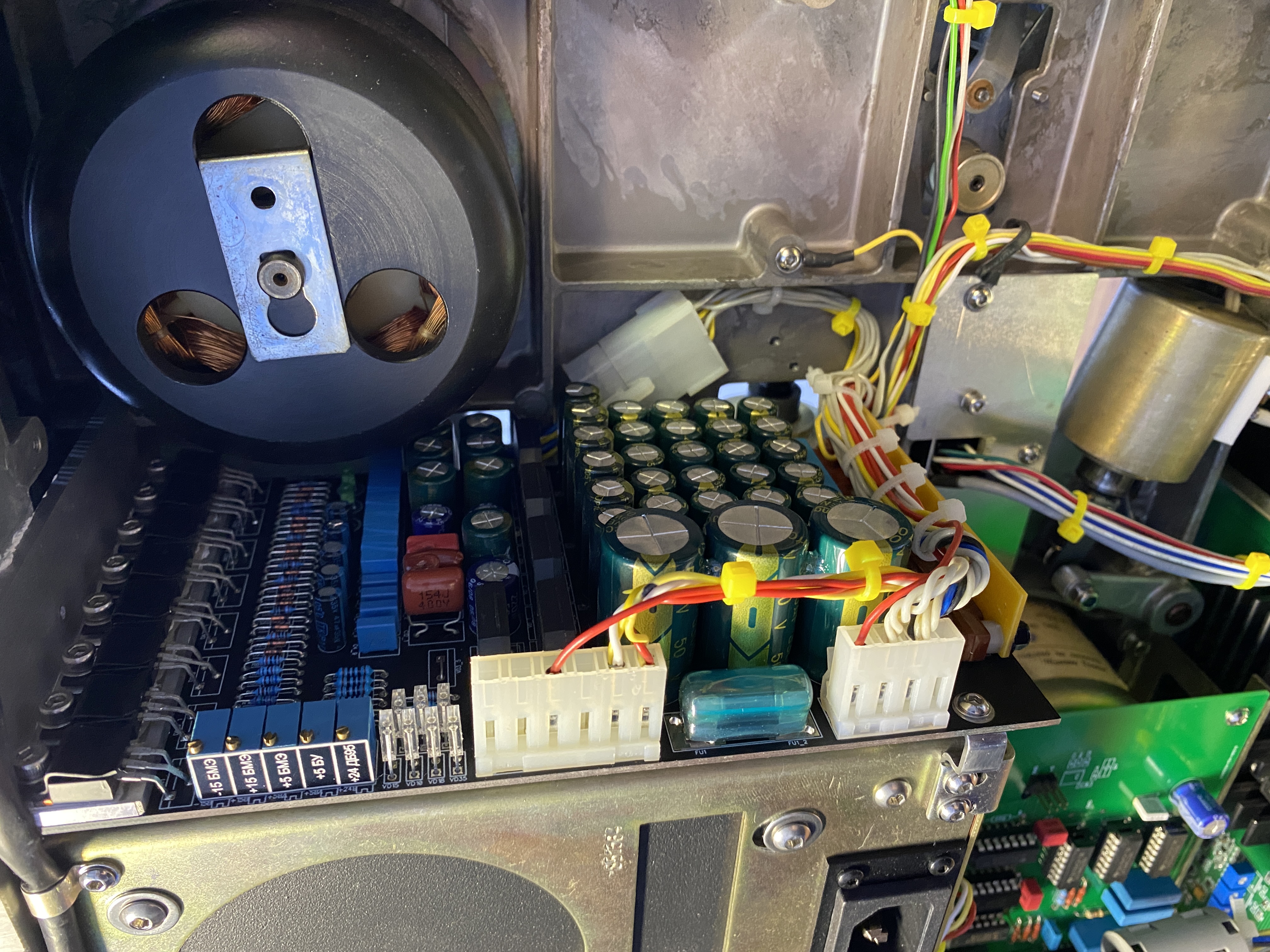

    Может кто нибудь замерить размер радиаторов больших штатных на БП электроника 004?

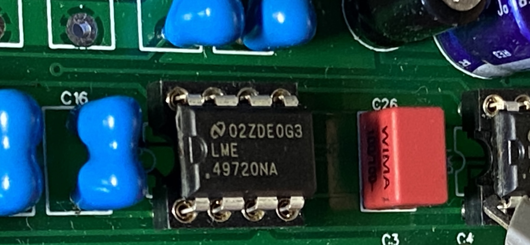

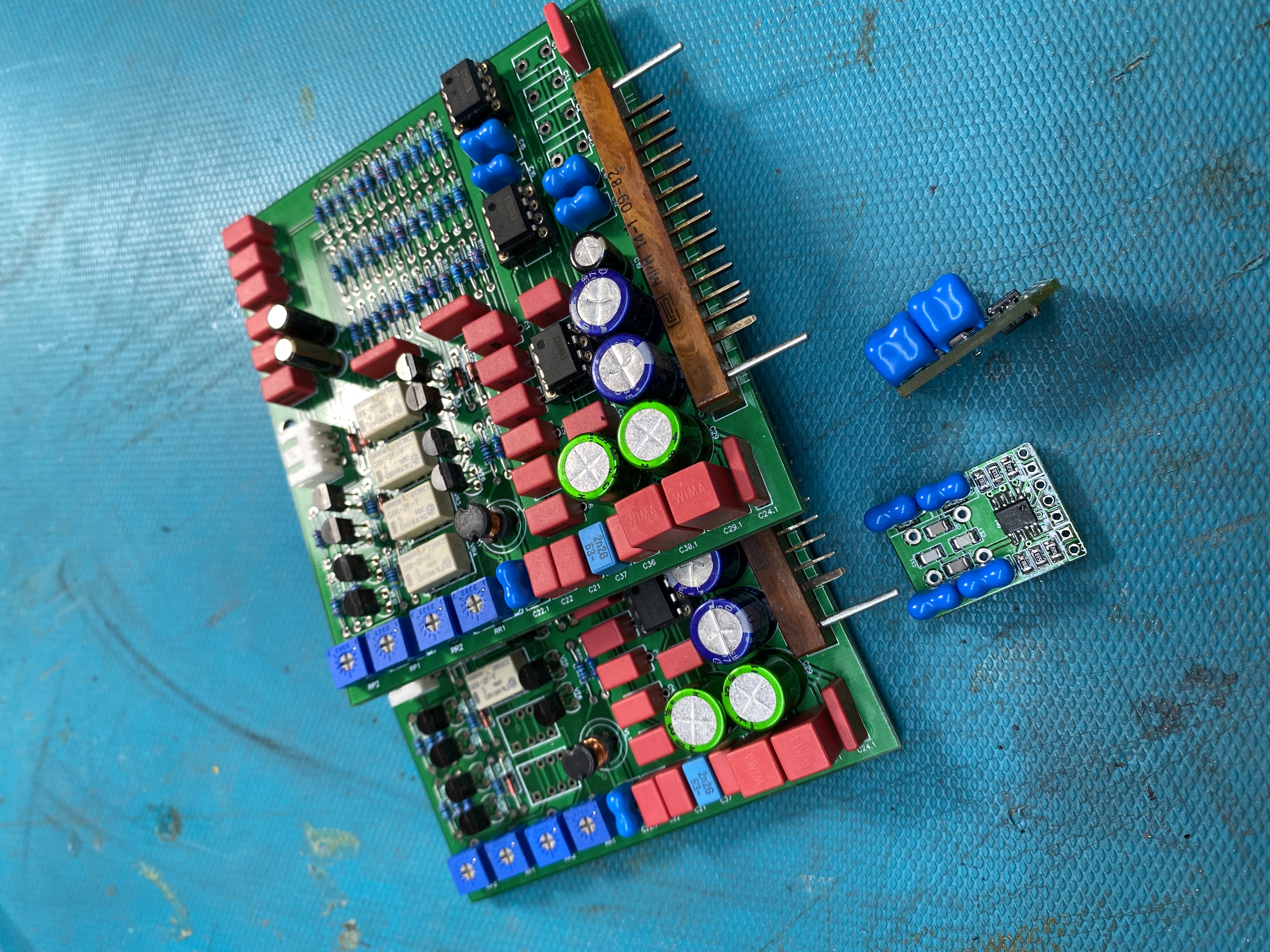

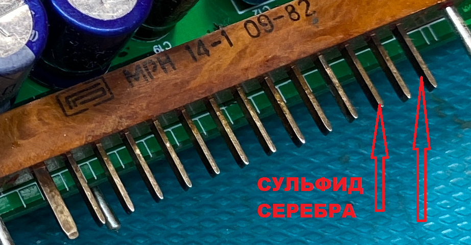

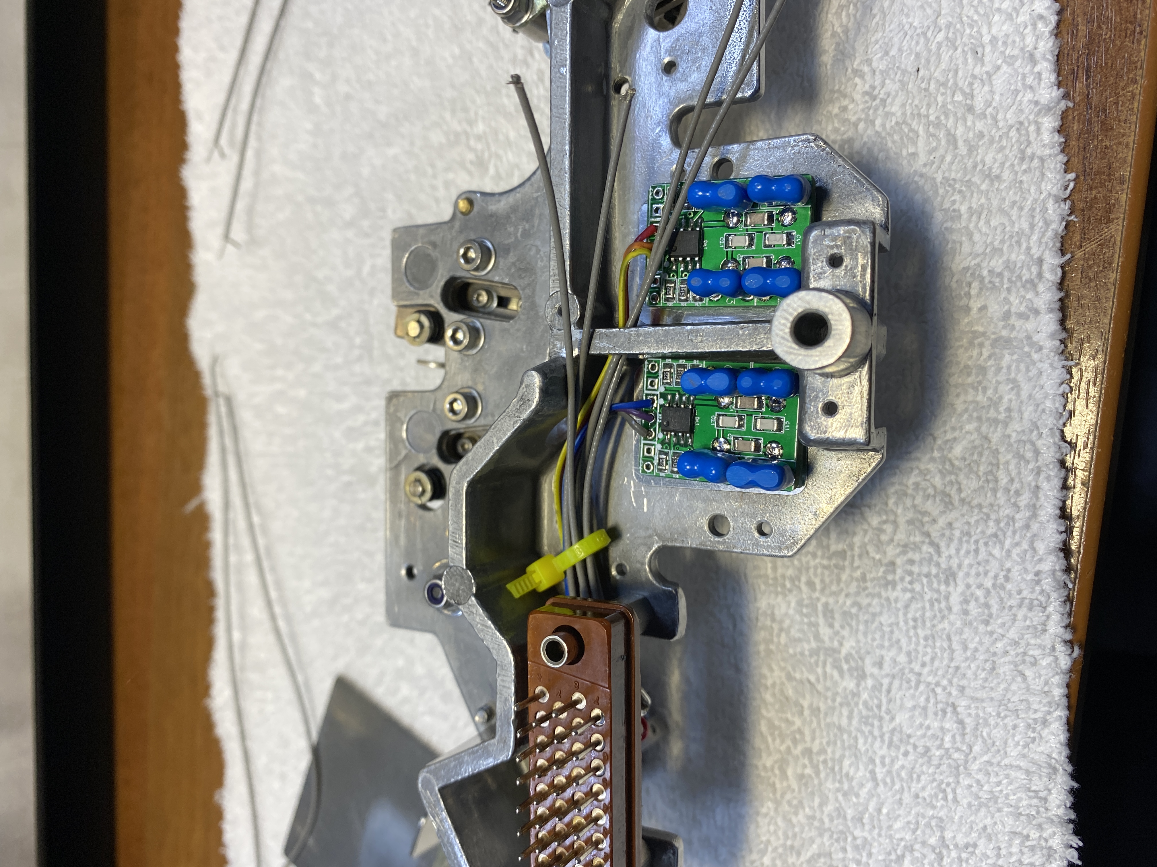

    Олимп 003
    Опробован вариант УВ на головки, результат приятно удивил!
    ОУ стоят LME49720

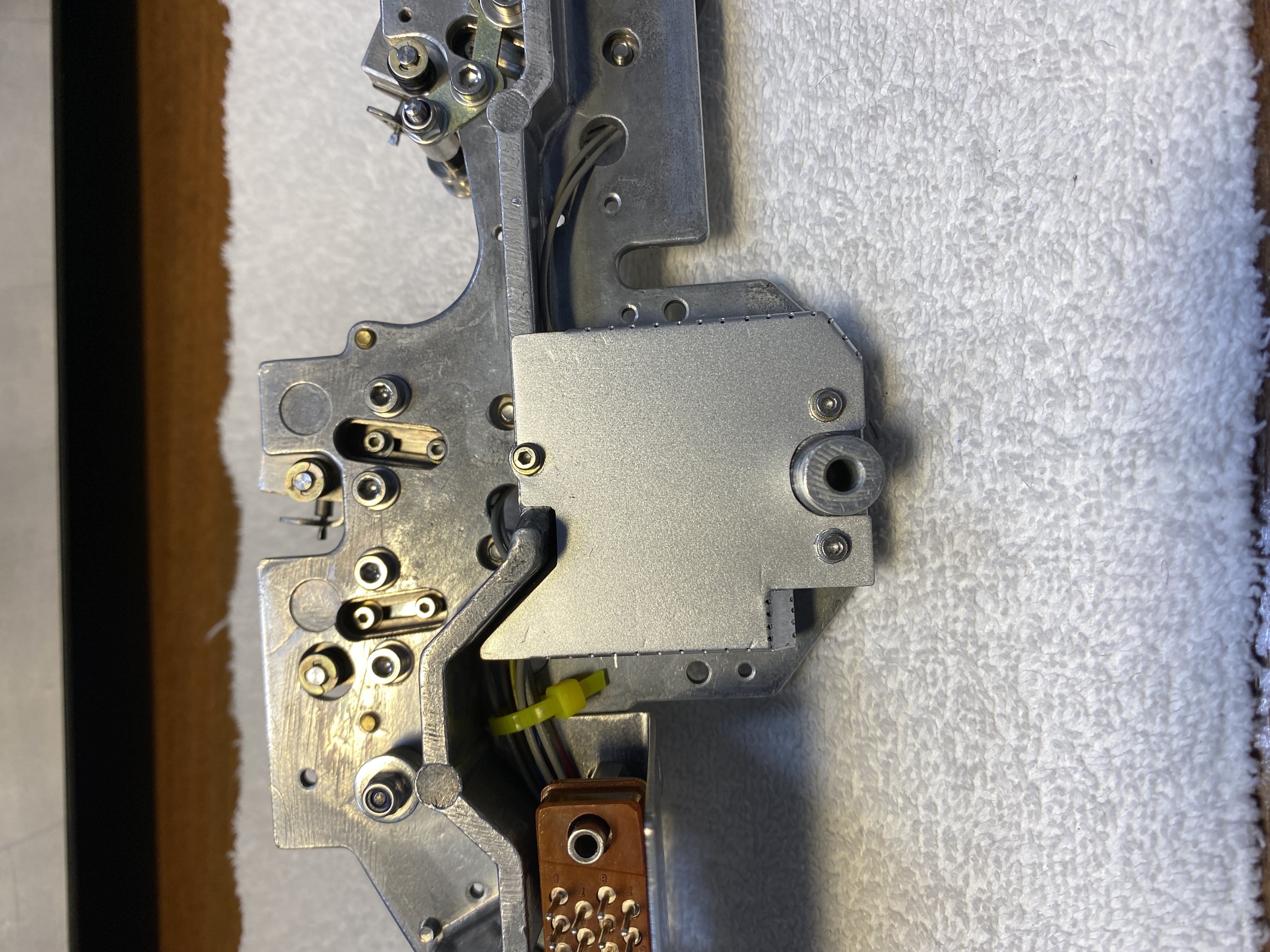

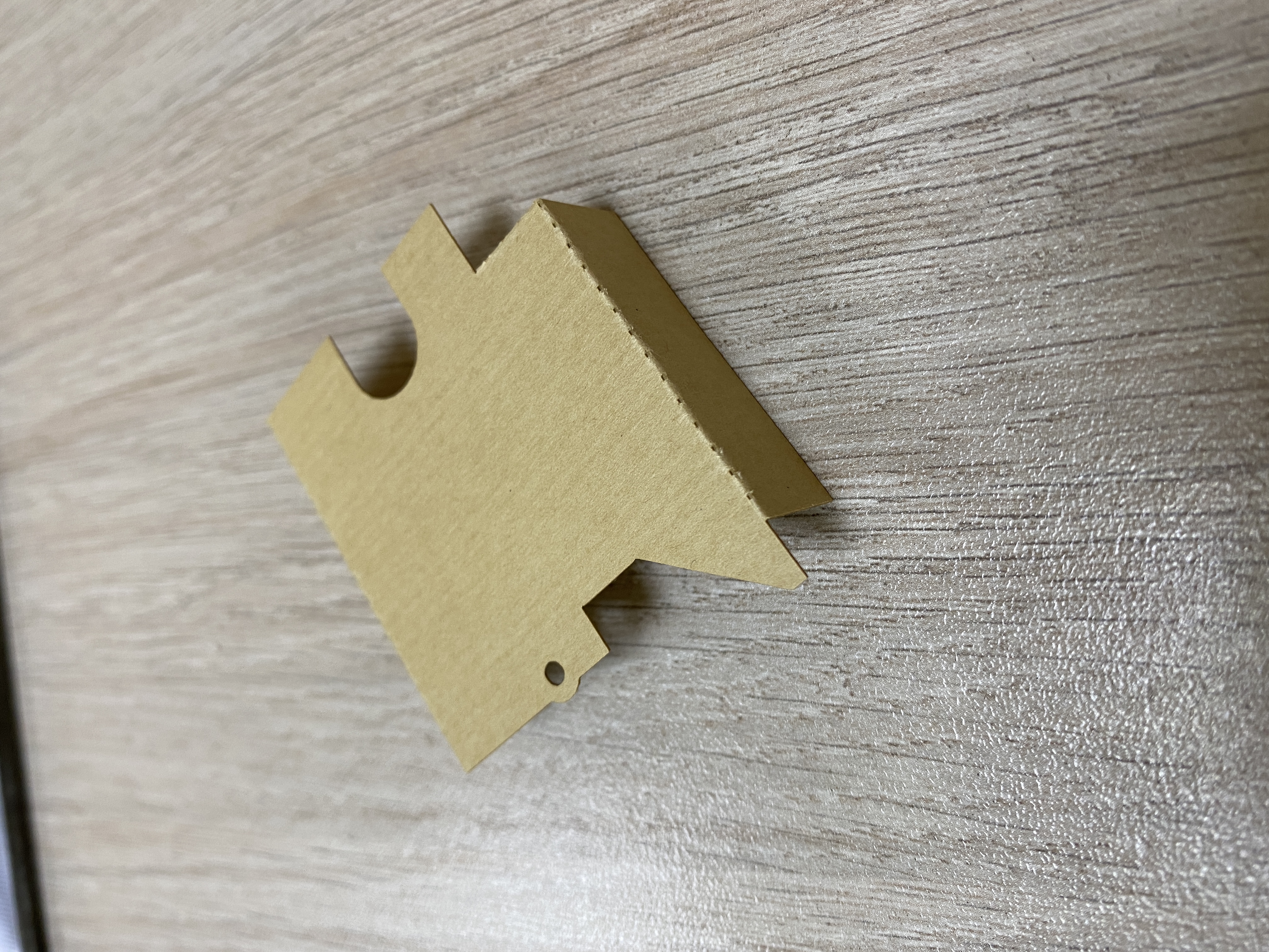

    14.02.2020
    Набережные Челны
    880
    Не аккуратный экран...переделать!
    Исправлю!
    Это экспериментальный вариант!
    Выкройку сделал!
