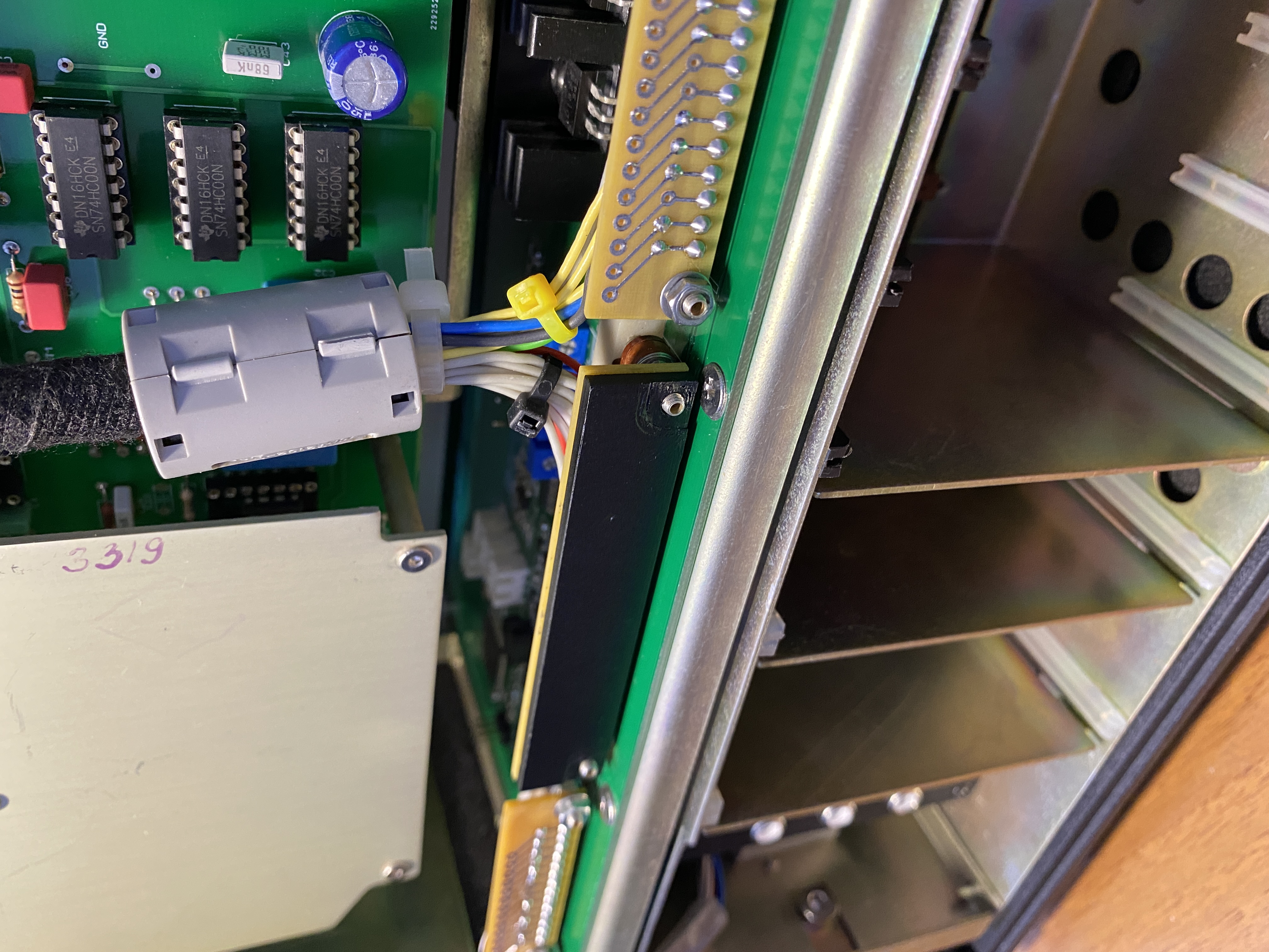

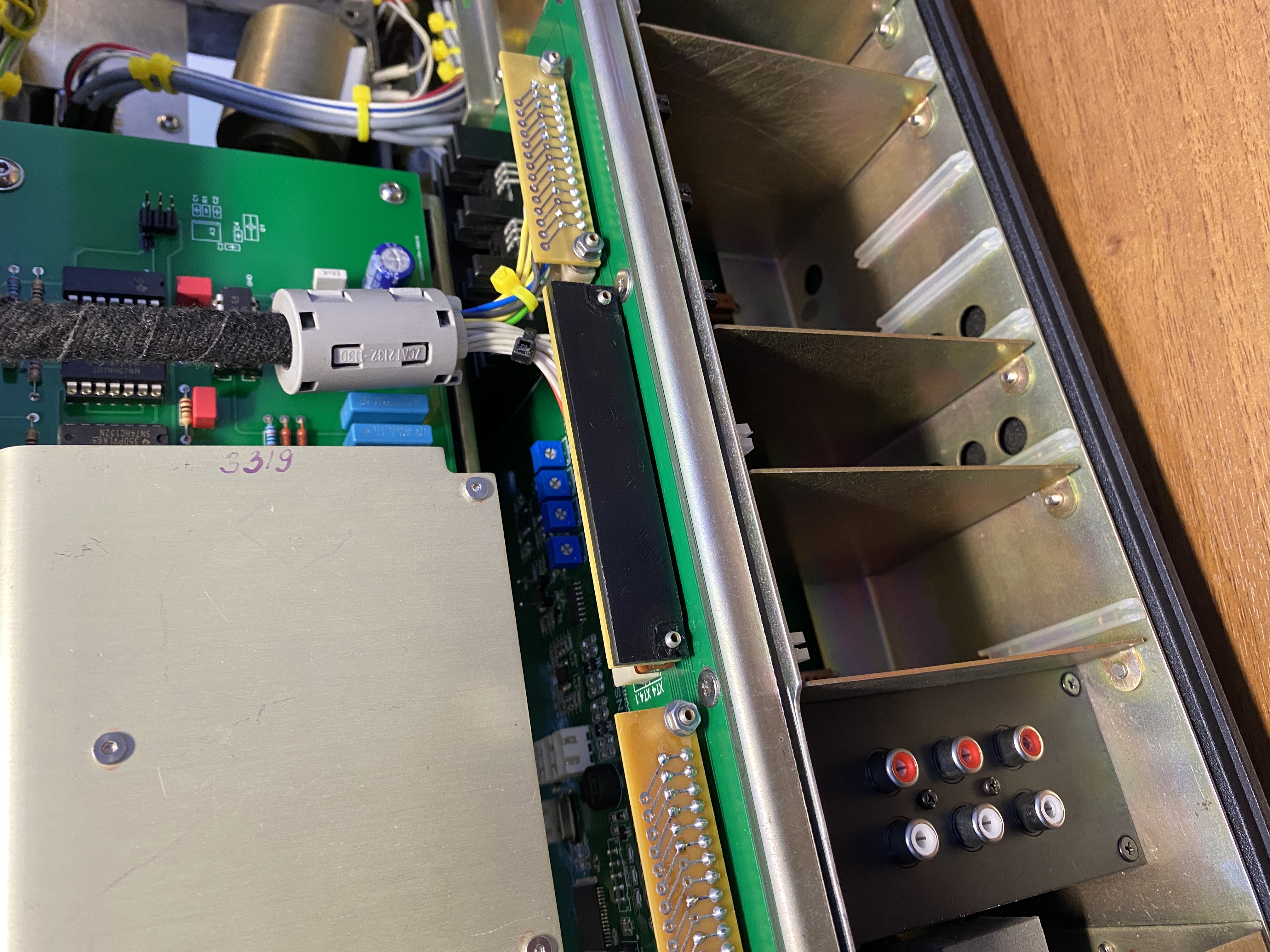

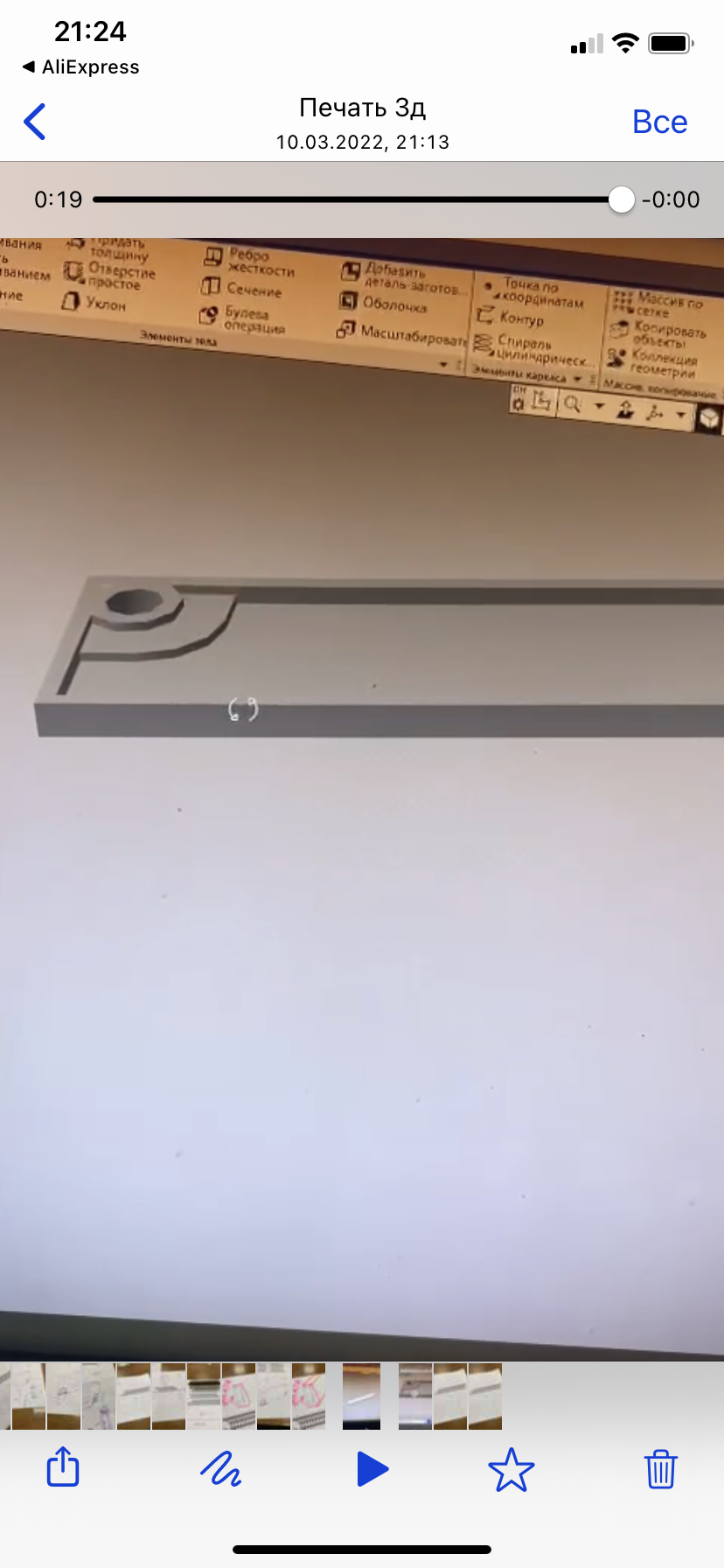

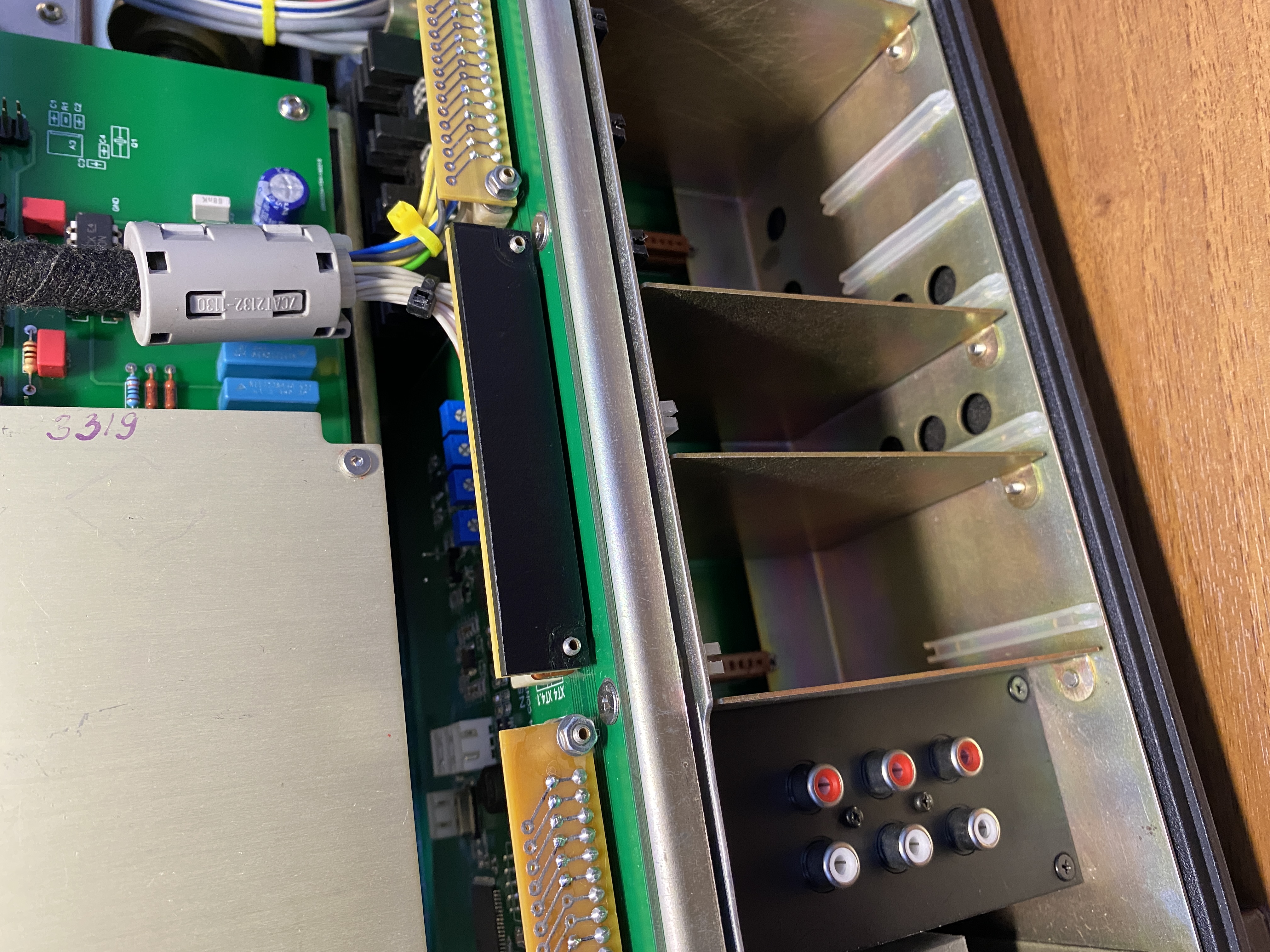

    Вот что получилось!
    Можно закрыть платы крышками 3д

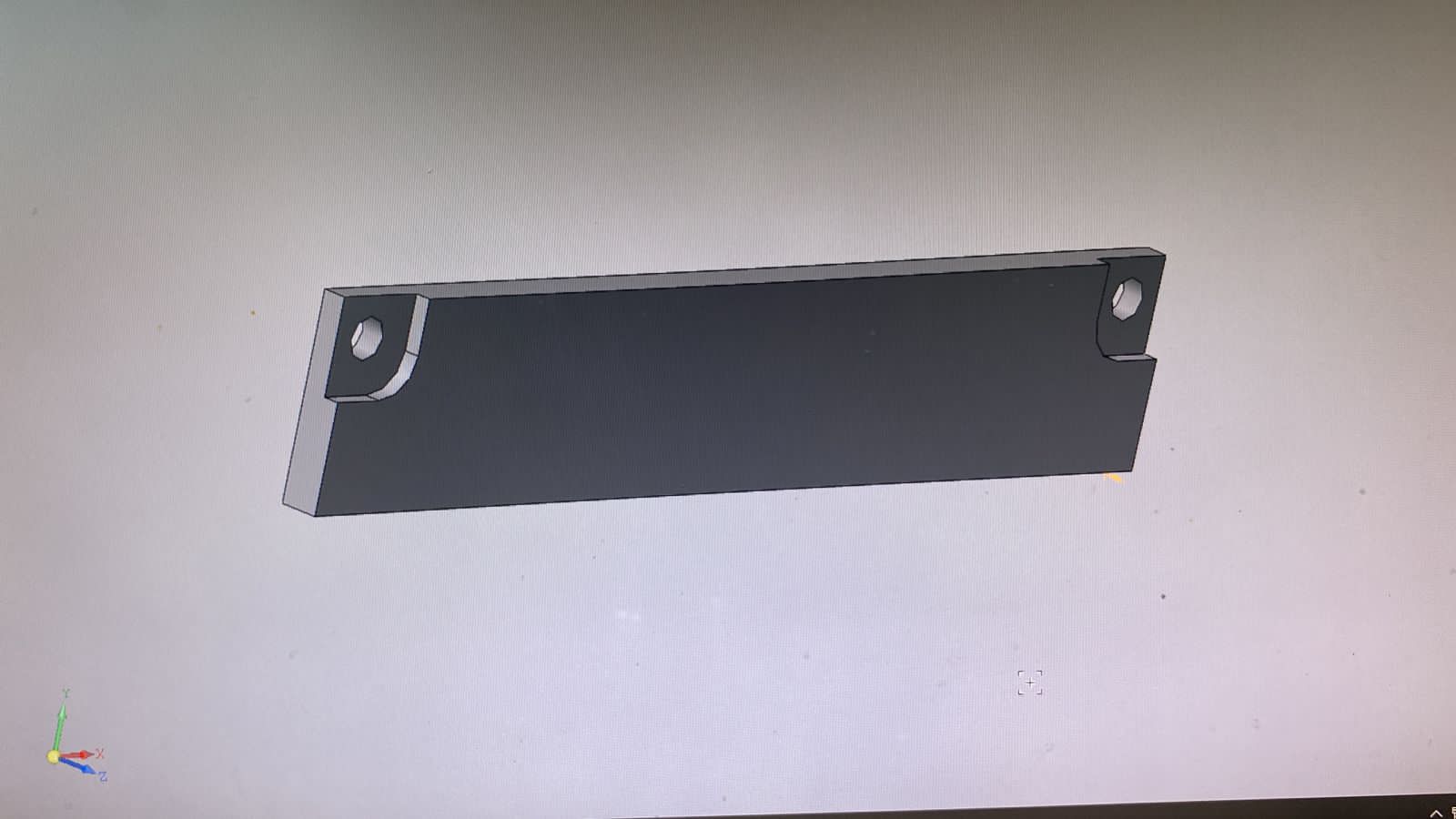

    https://youtube.com/shorts/77_-a9m94as?feature=share
    https://youtube.com/shorts/-Zdnp-QlE_I?feature=share

    ValeryDVD, очень хорошая работа!
    Попробую поставить крышки !
    Посмотрим что из этого получится!

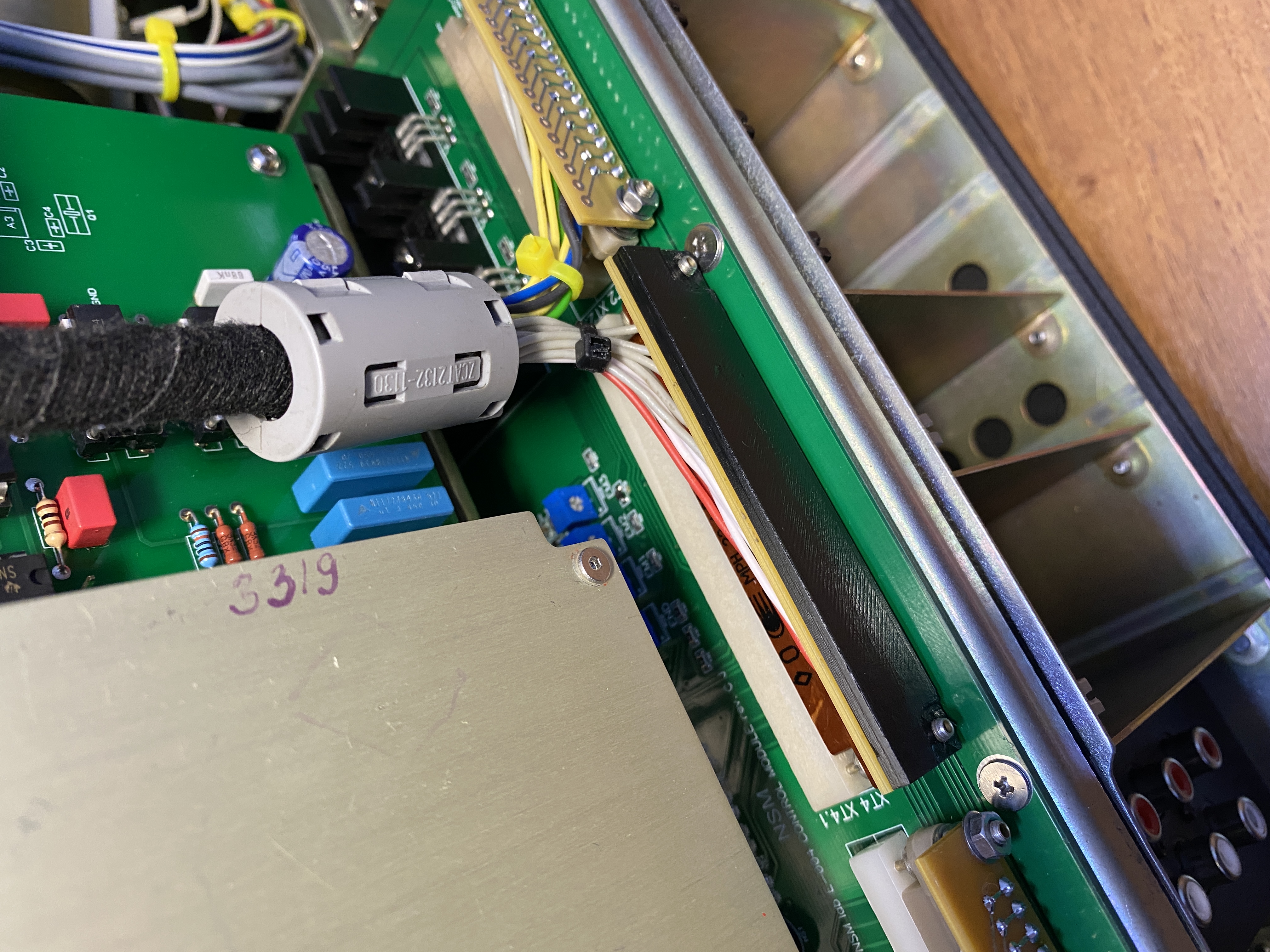

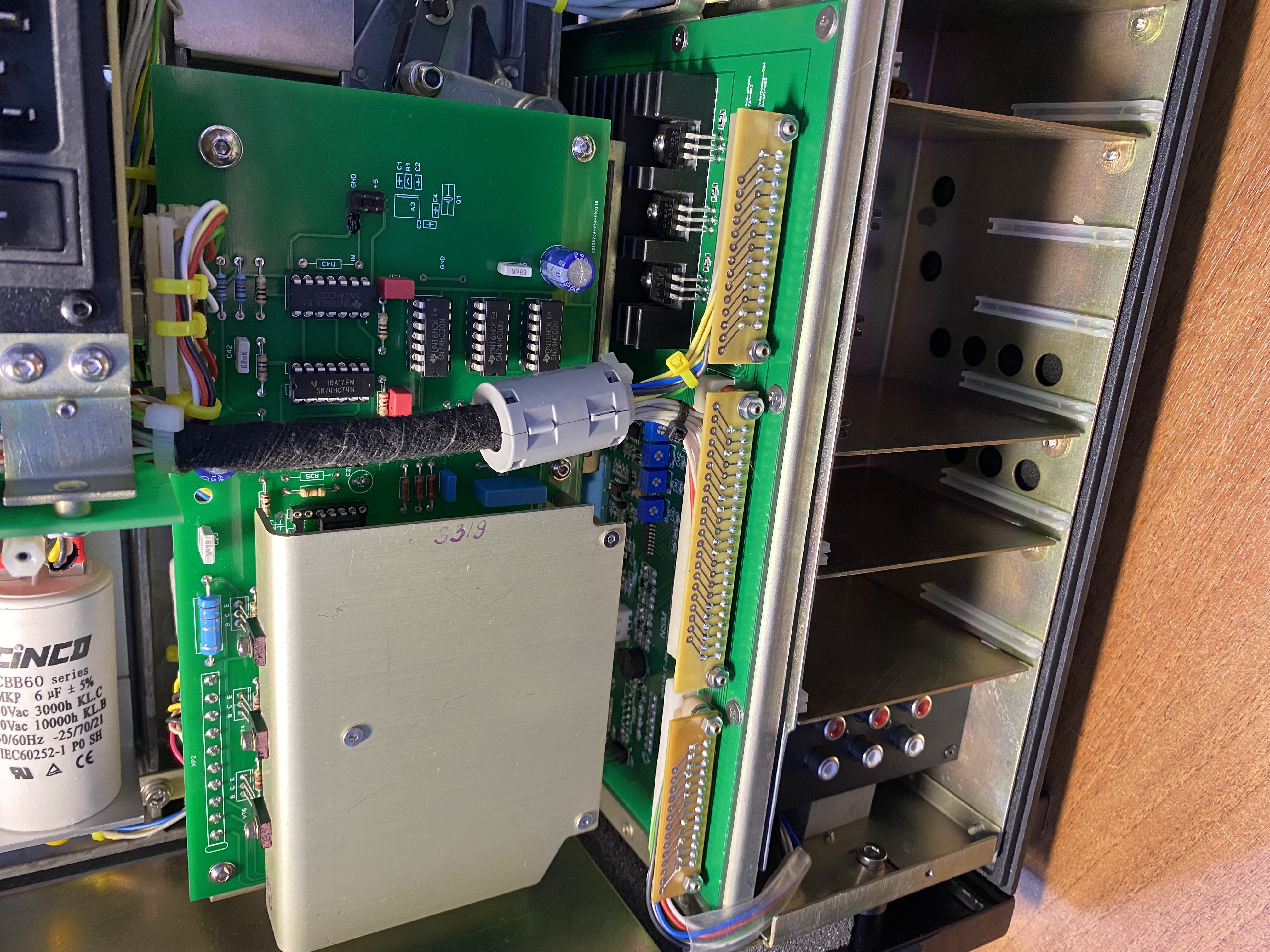

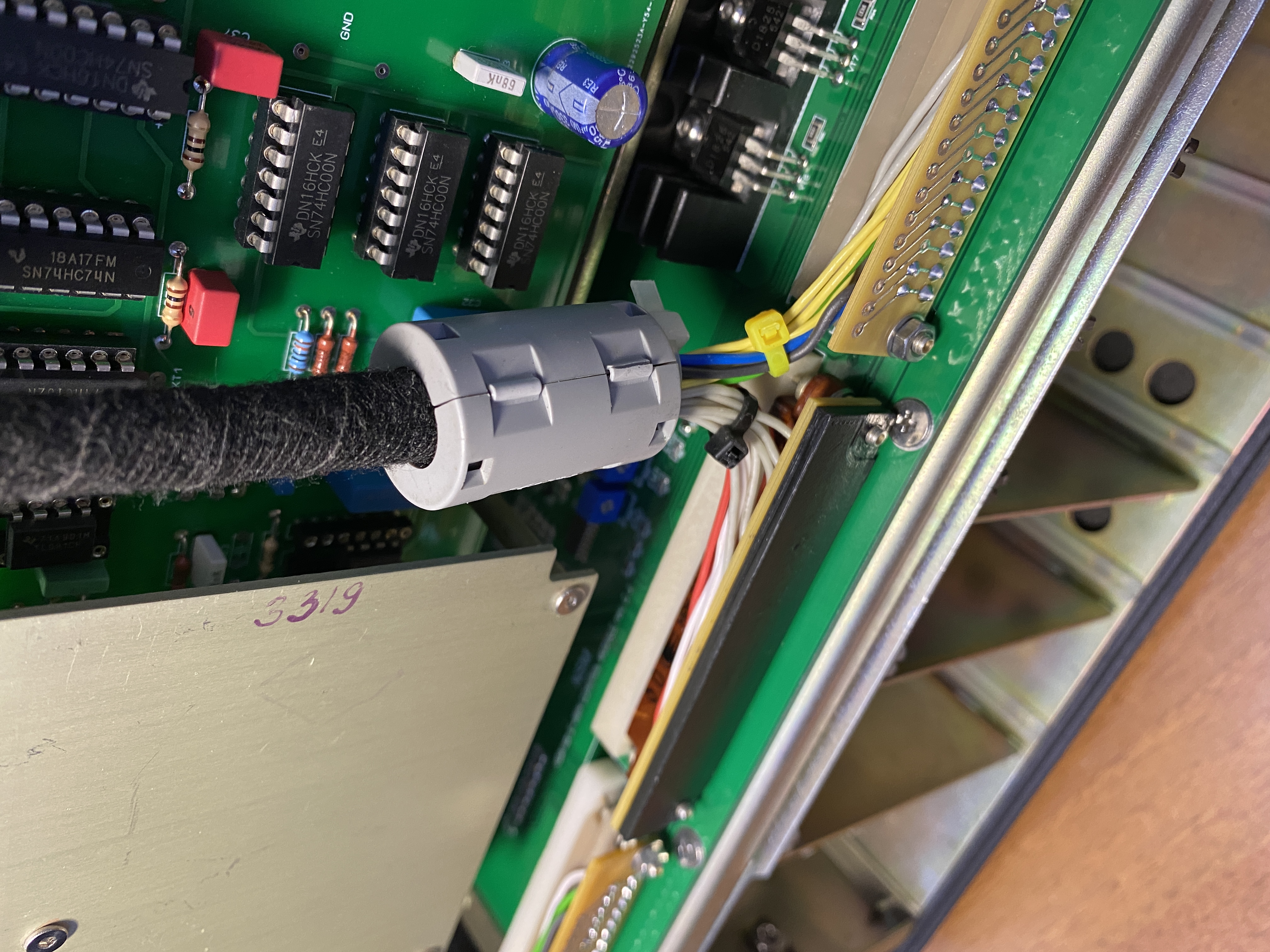

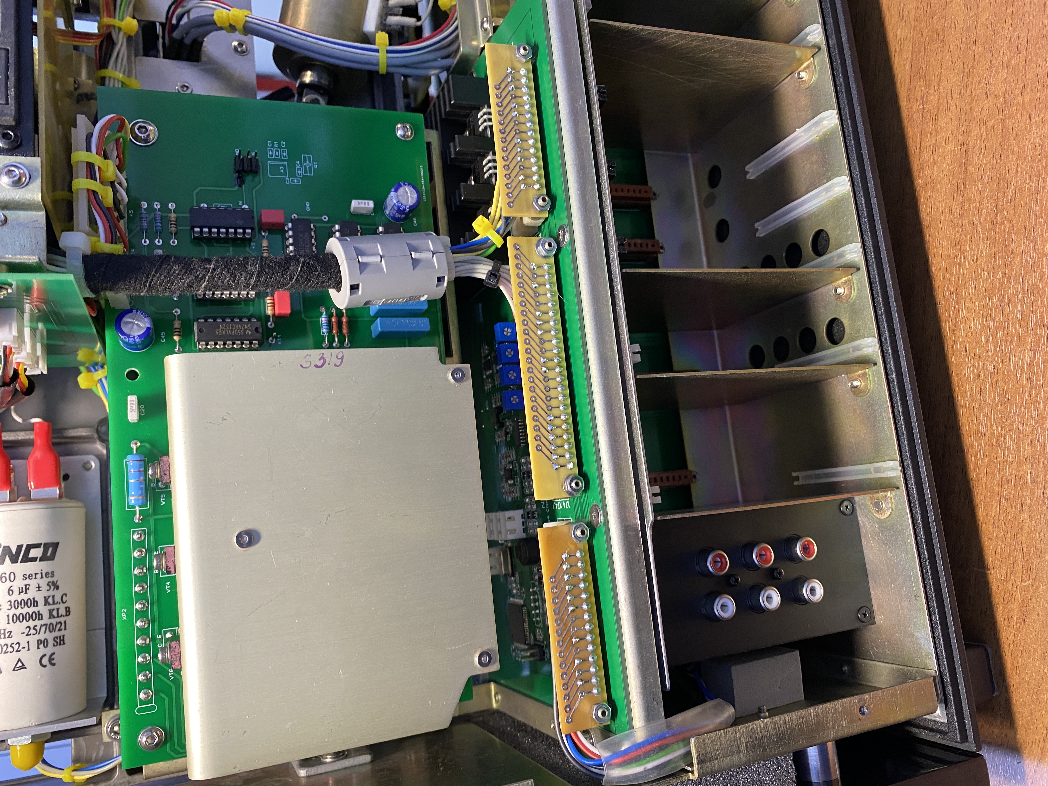

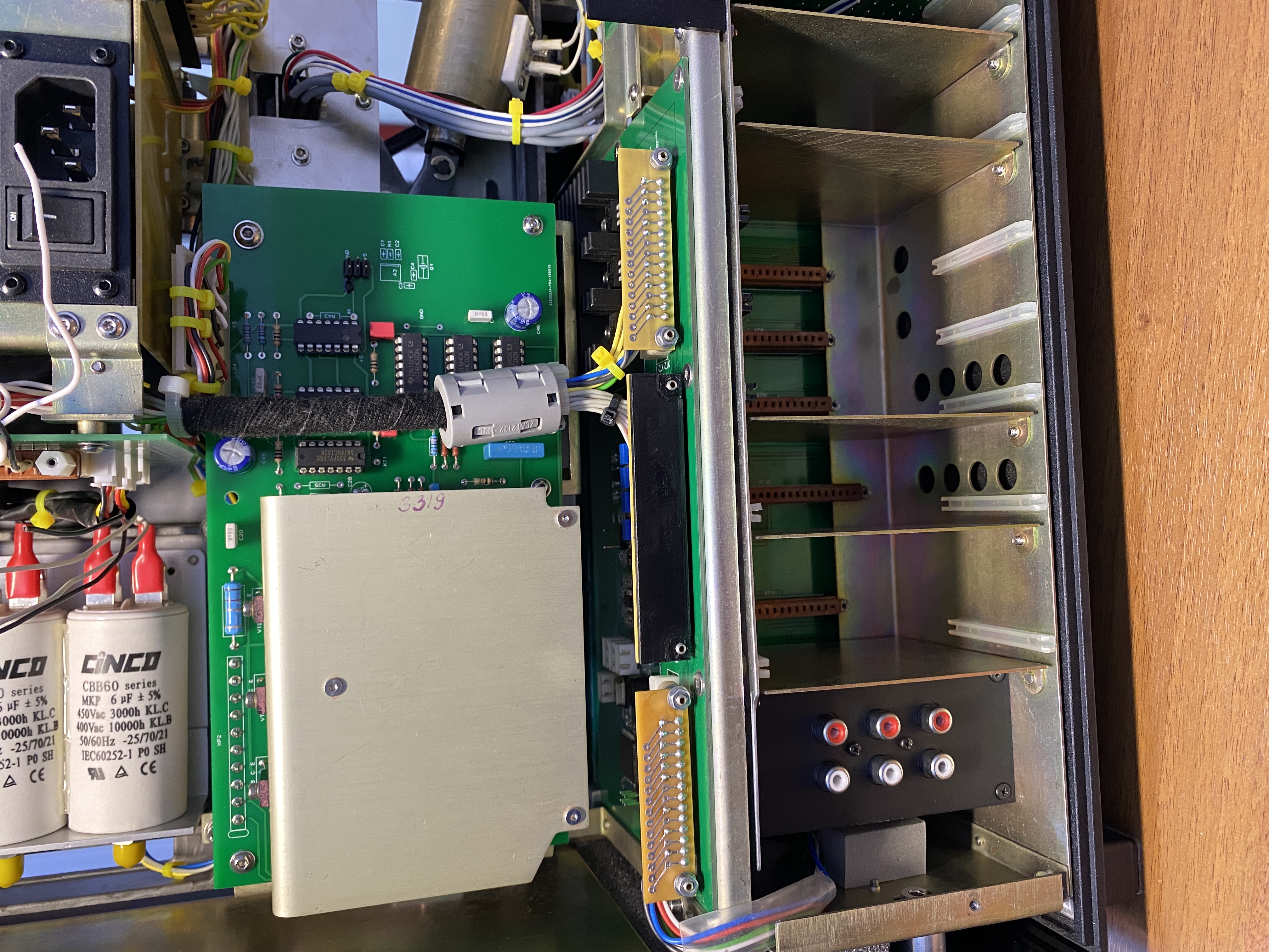

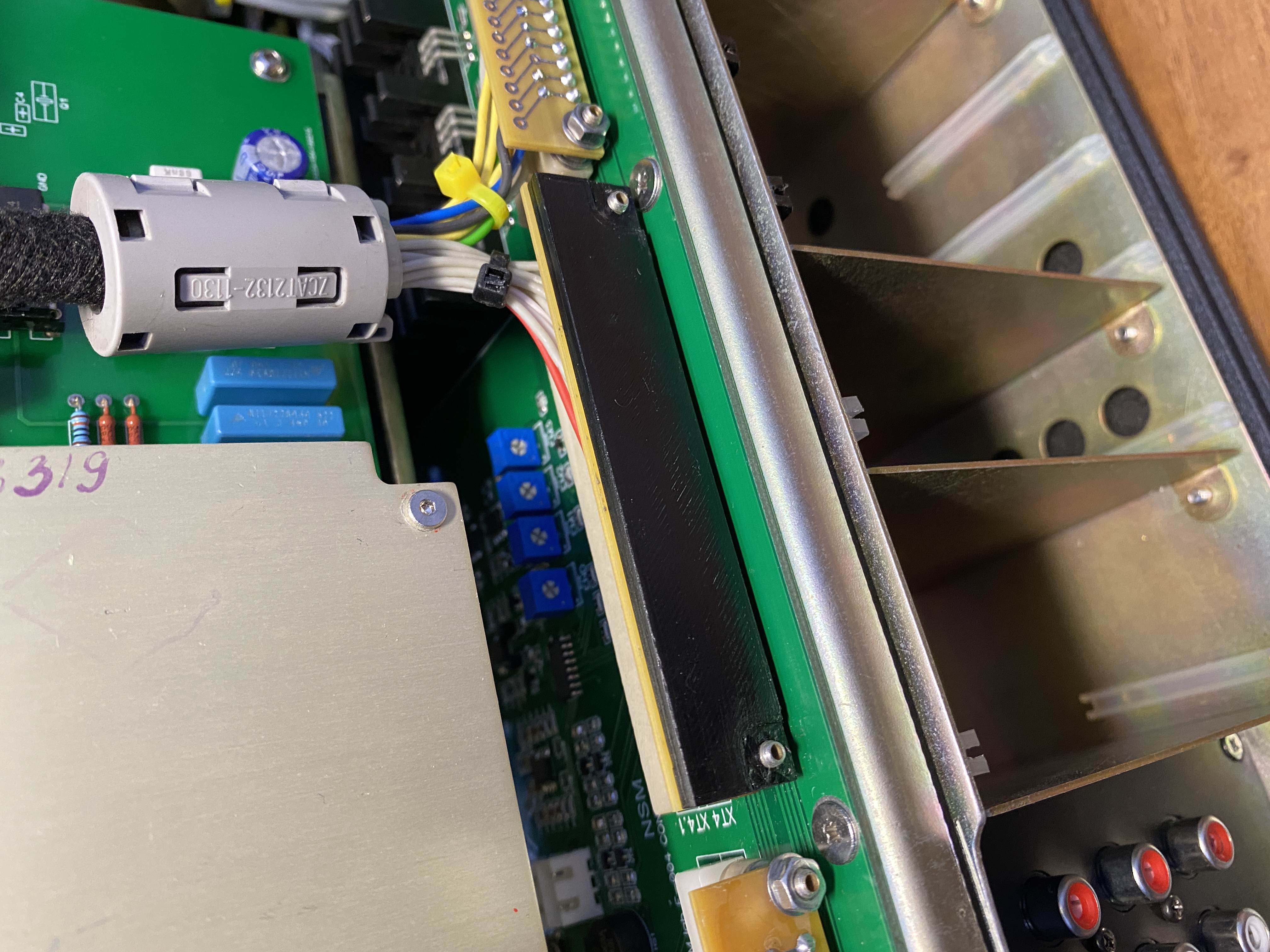

    Вариант разъёмов с крышкой!
    Черновой вариант!
