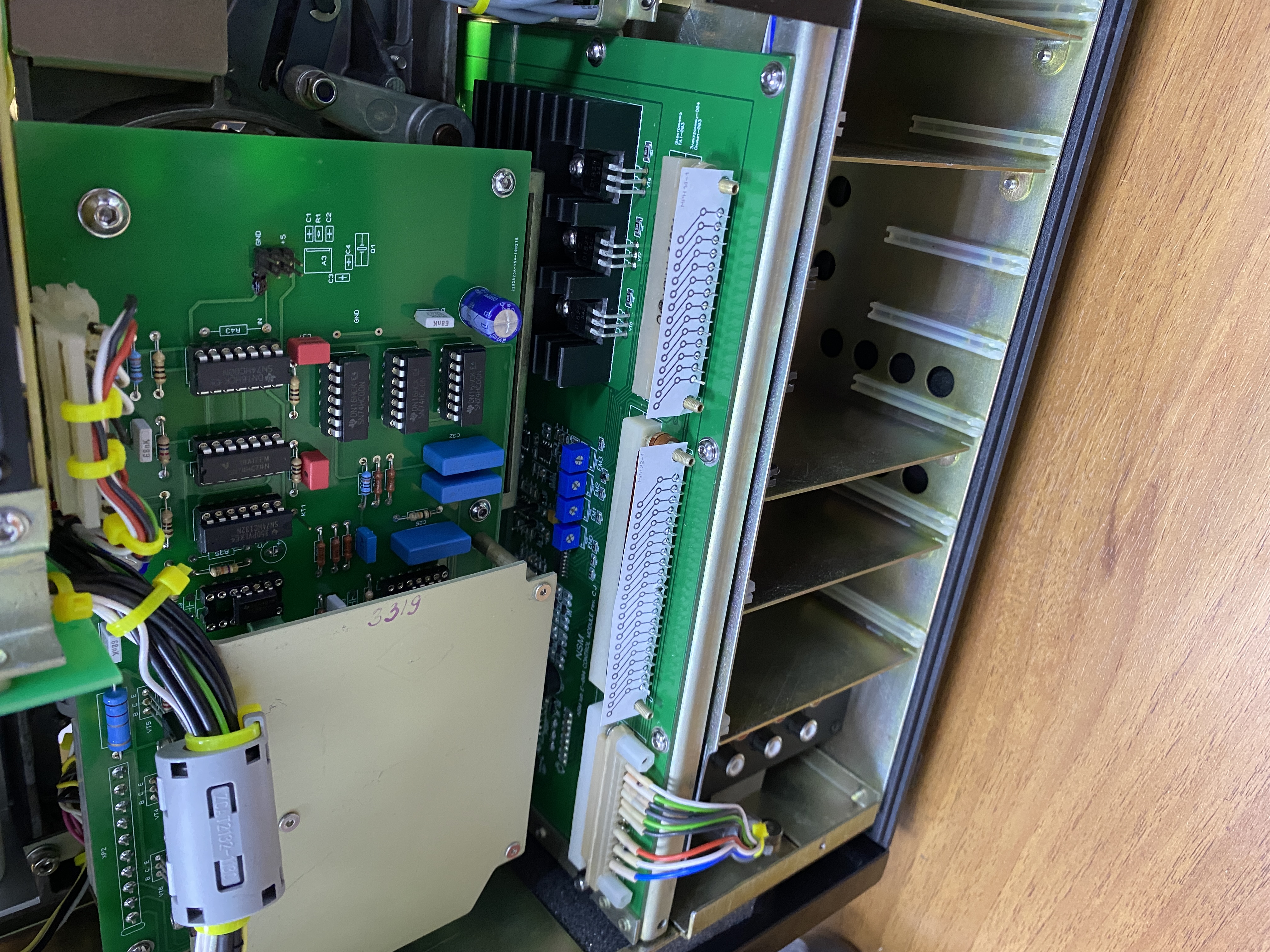

    Взглянул на родную схему УВ 003 - R11 1М2 уж не охлажденка ли предполагалась??? но работа на 2х скоростях (изменение Кп на ВЧ) не позволила её реализовать...

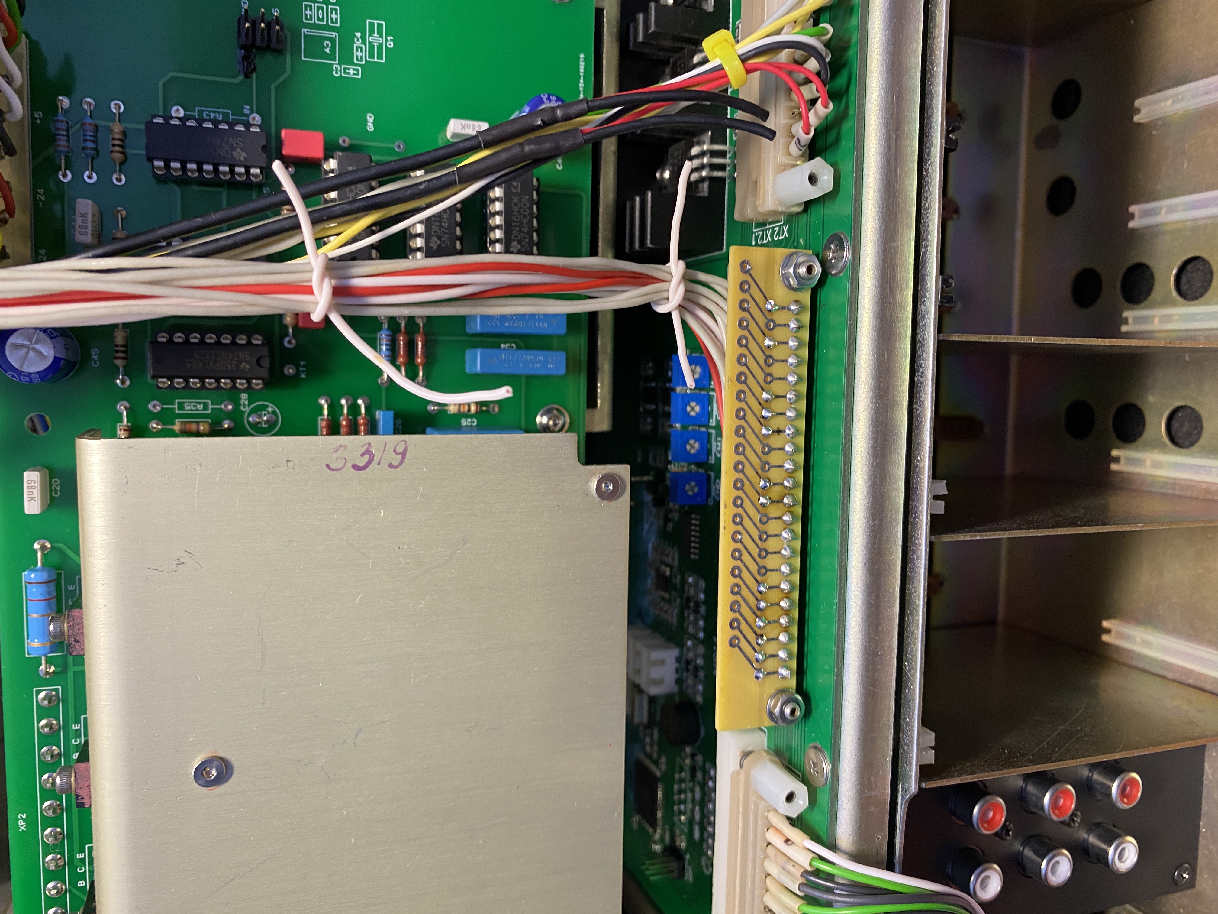

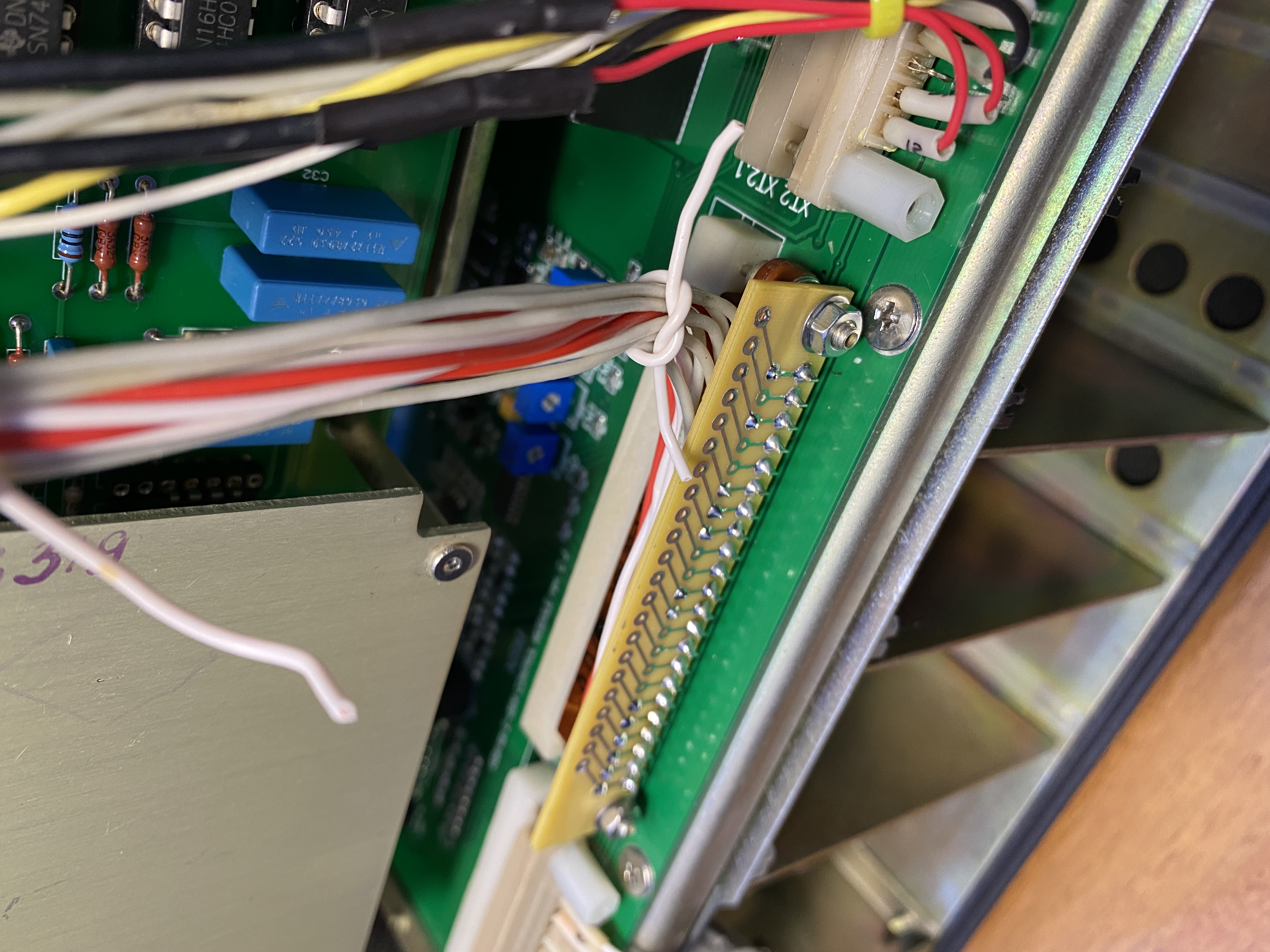

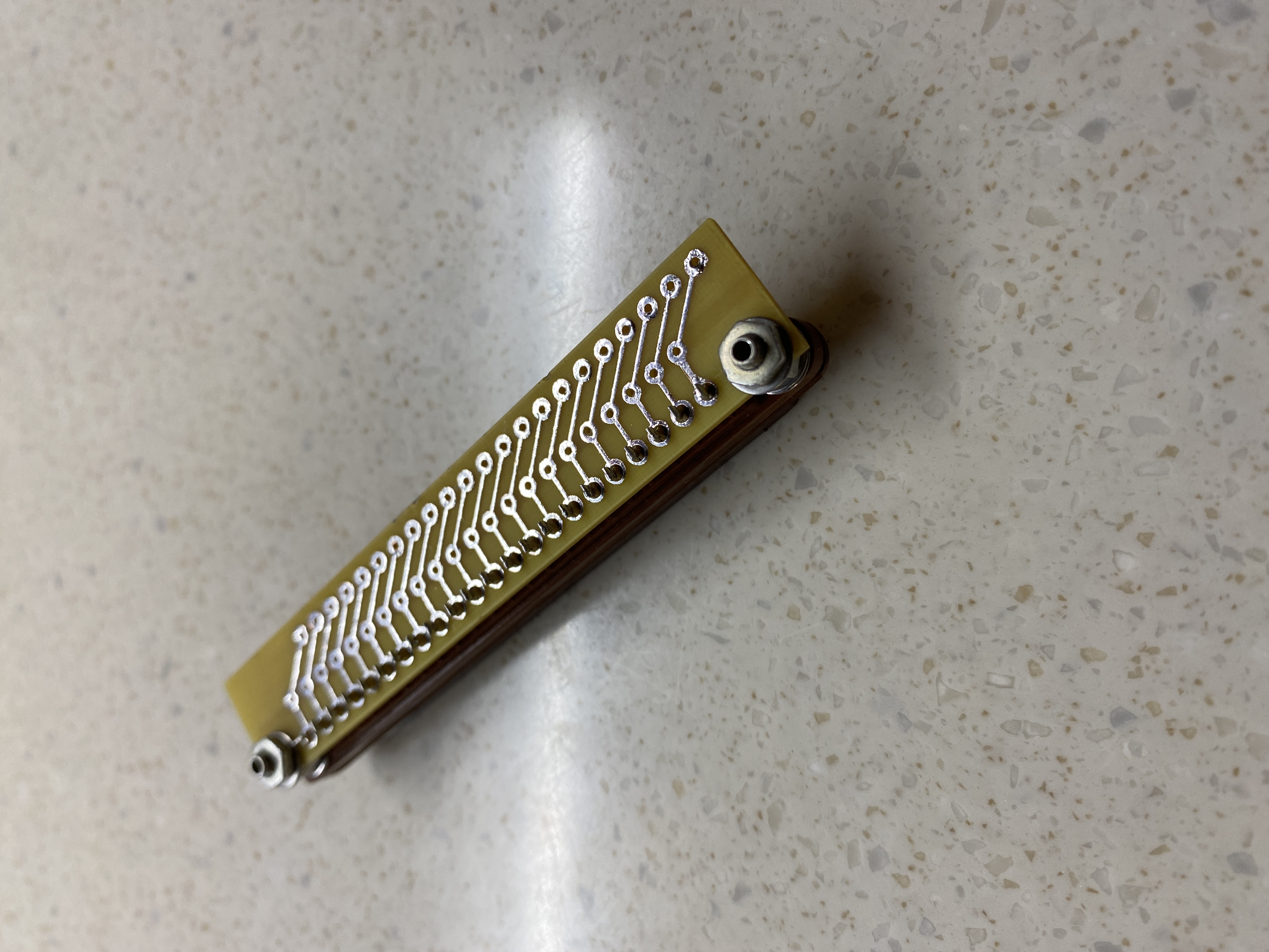

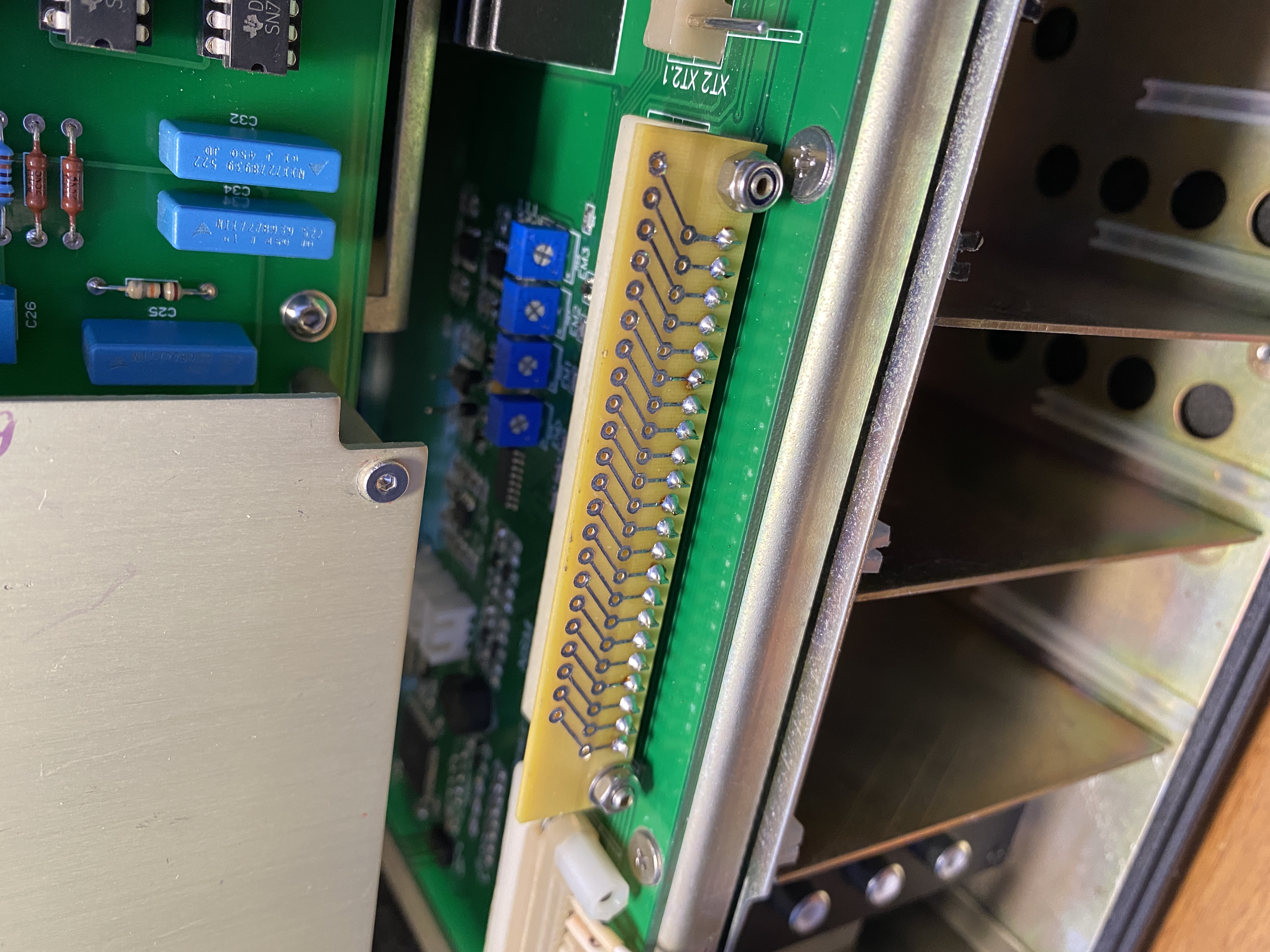

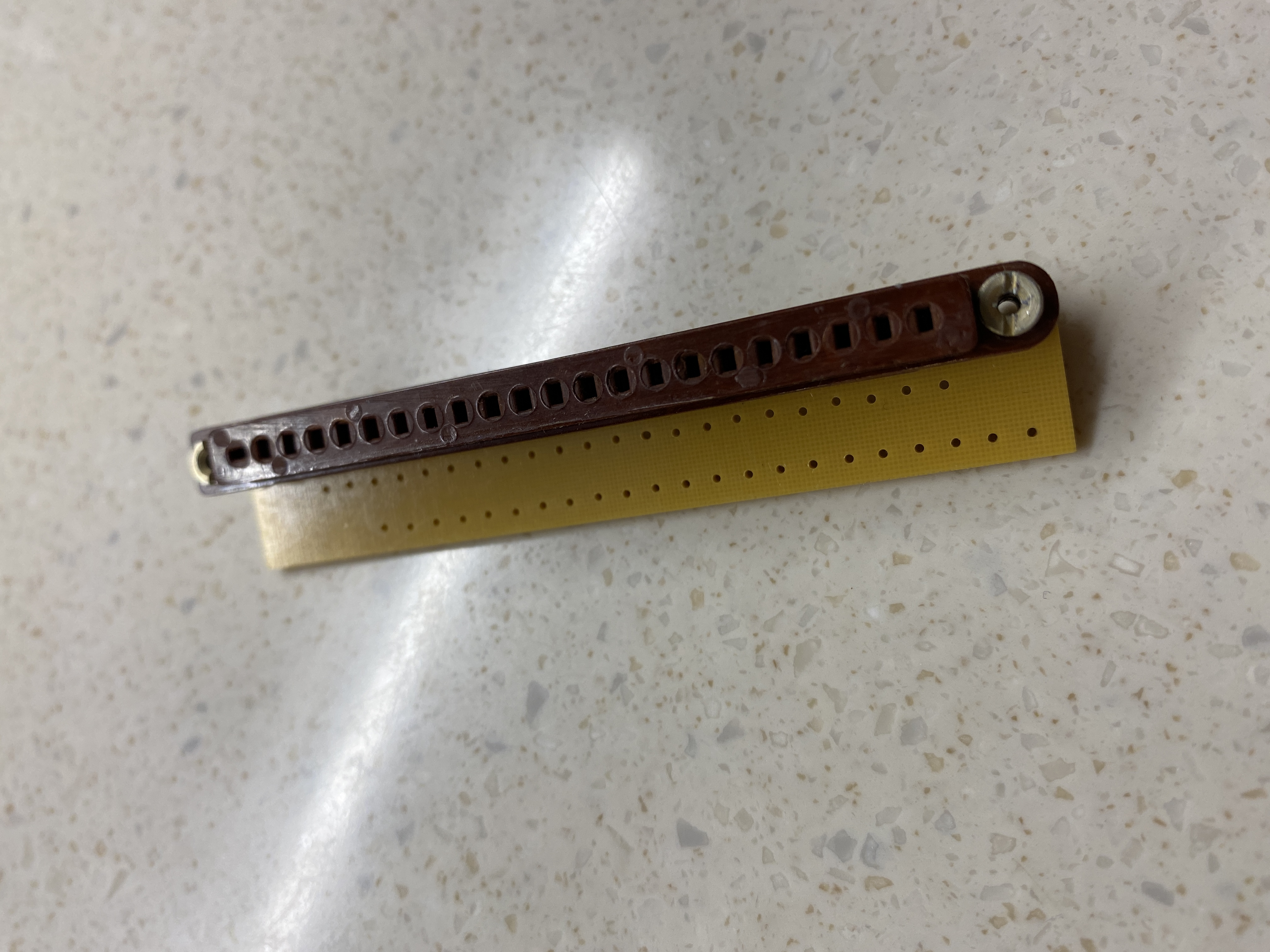

    Наверное так оно более надёжно?

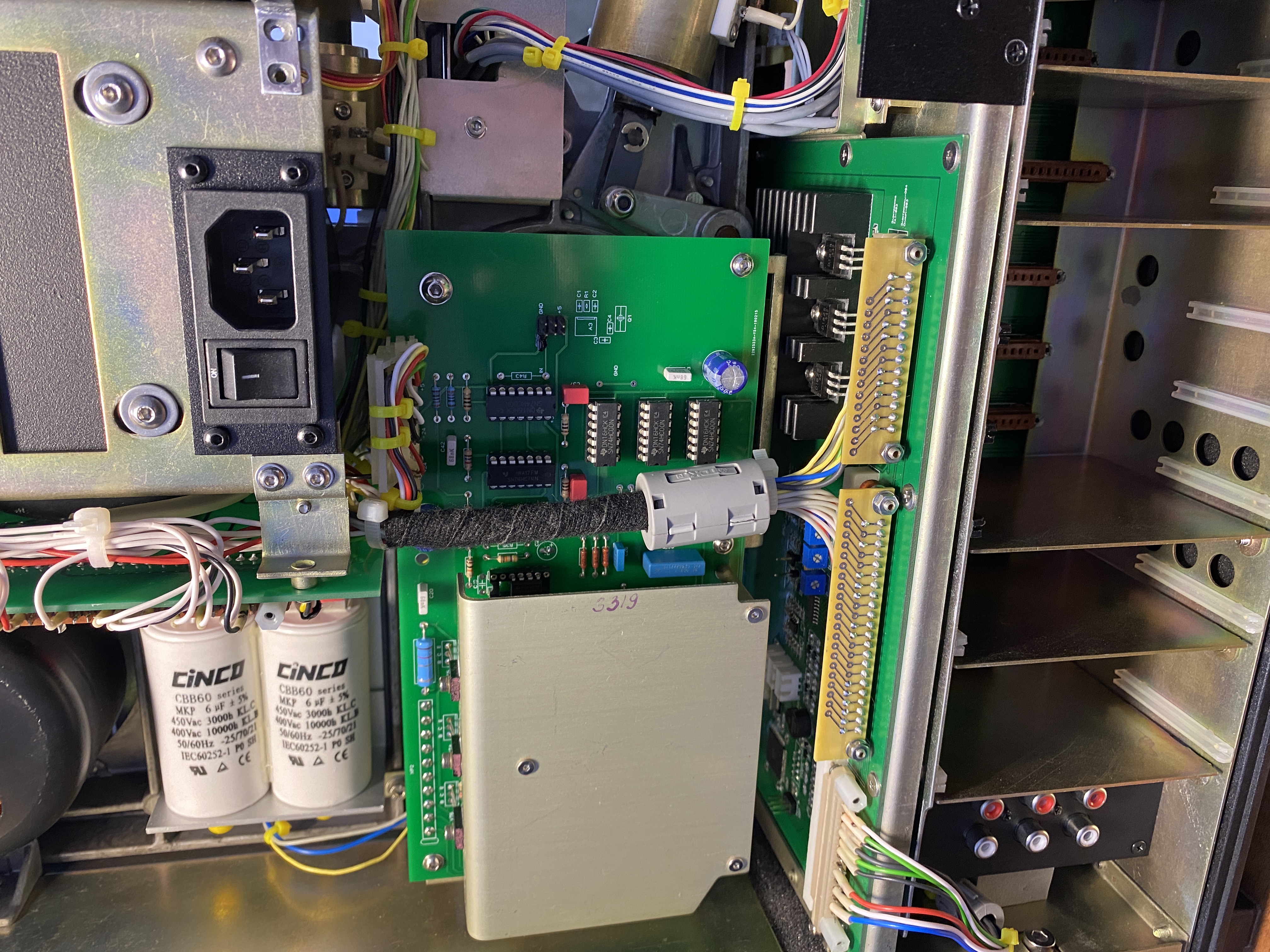

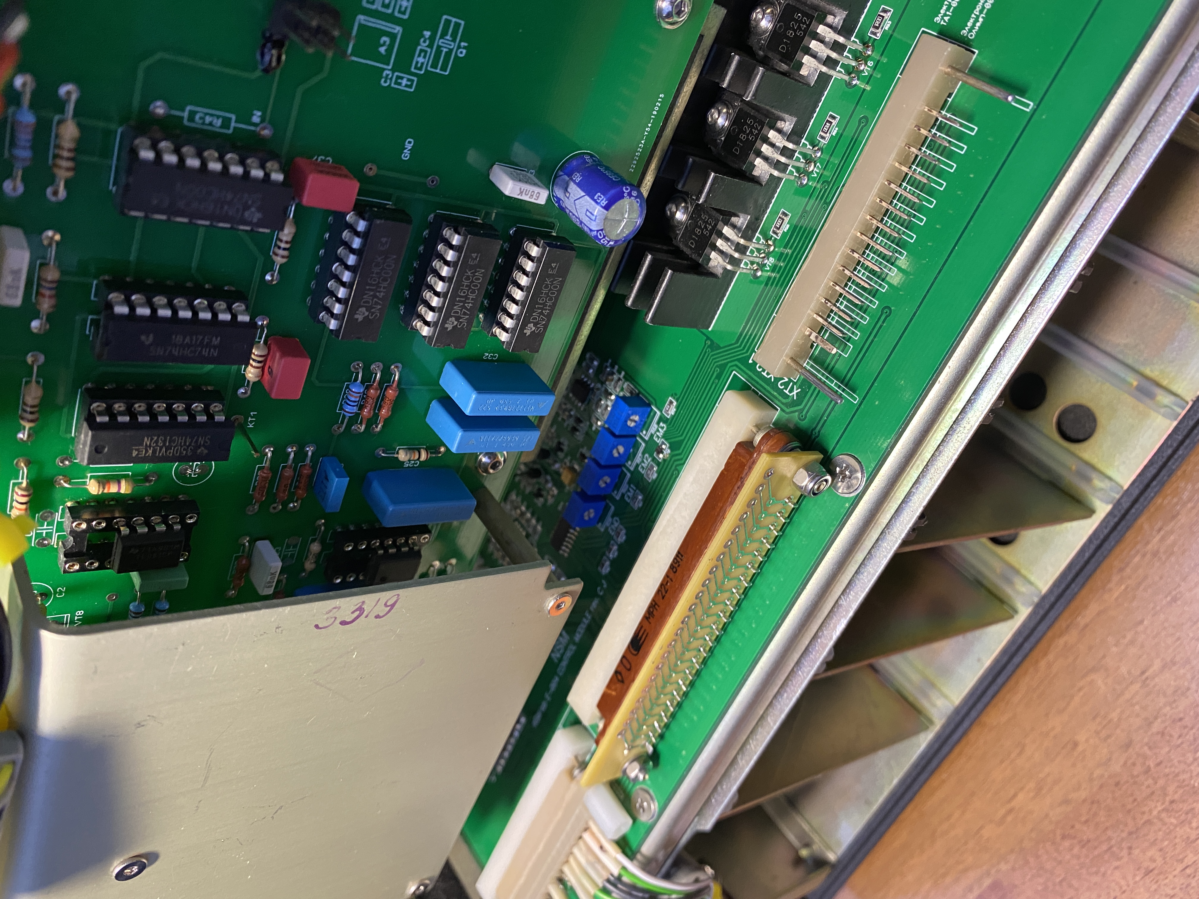

  8. #19387
    03.08.2005
    Киров
    6,153
    Добавление лишних элементов конструкции не повышает надежности. Самые не надёжные в этом месте это МРН (тем более старые), немного "оживить" их позволяет разворот плоской части контакта градусов на 10 - это и 40 лет назад практиковалось

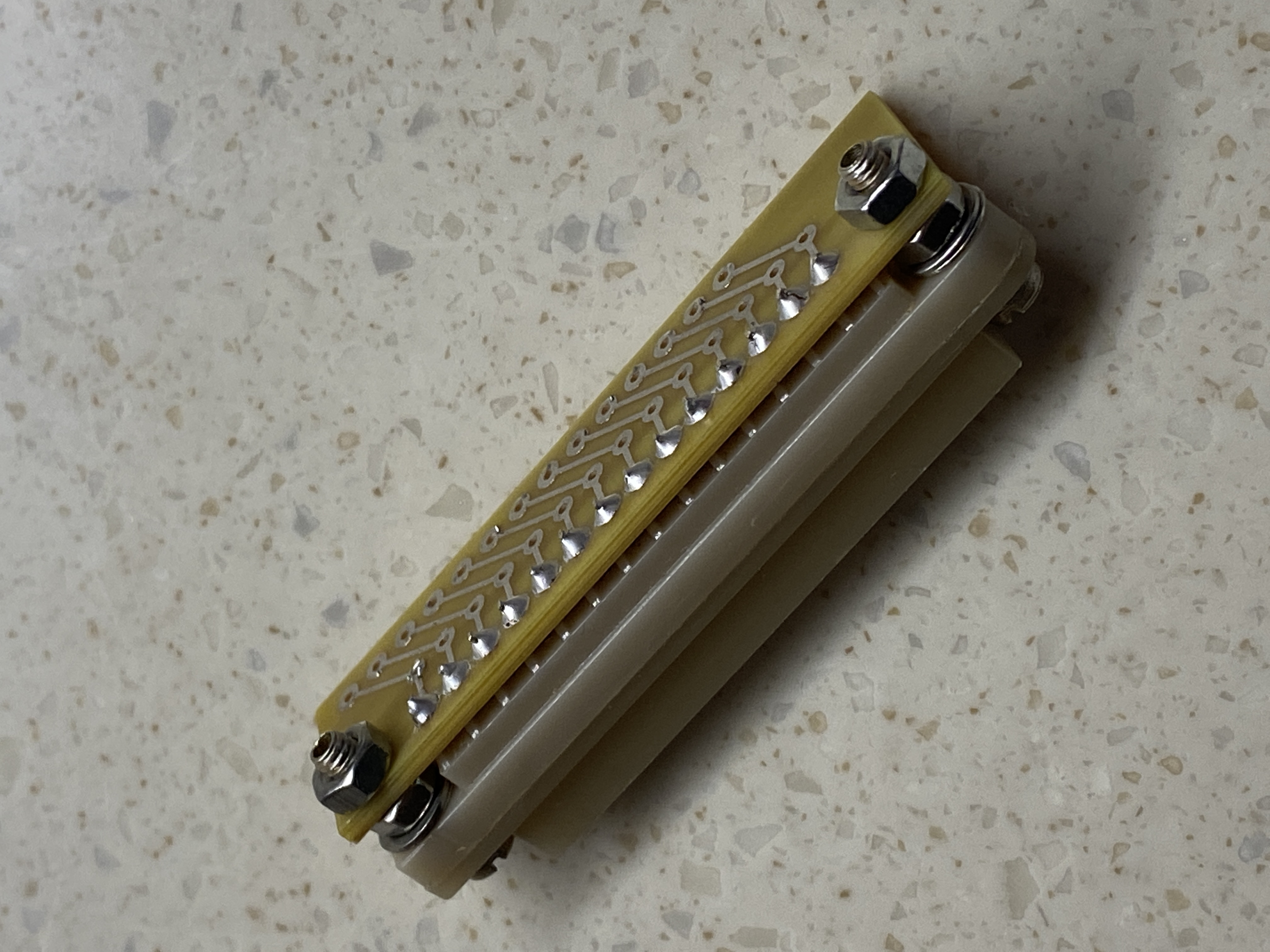

    Если отваливаются контакты от старых МРН это хорошо, если ставлю новые МРН и фиксирую платой контакты чтобы не болтались , это плохо?
  11. #19390
    03.08.2005
    Киров
    6,153
    EDDiE, ну не все же готовы переделывать аппарат "до основанья, а затем" - часто это заканчивается только на первой фазе(((, сам обычно стремлюсь по максимуму использовать родное
    ValeryDVD, вы уже сделали и разговоры можно прекратить)), а кто смотрит должен понять зачем это делать, обычно отрывают контакты когда плата БУ с вставленными разъемами стоит вертикально, её всё время вертят/роняют (при ремонте), в рабочем состоянии им ничего не грозит.
    контакты МРН посеребренные, на воздухе постепенно окисляются и деградируют с образованием сульфида серебра.
    Вам оно нужно?
  14. #19393
    03.08.2005
    Киров
    6,153
    Вам оно нужно?
    Меня оно ни сколько не волнует)) - буквально на днях доделал О003 которому ровно 40 лет, вышеозвученная "операция" решила все проблемы... да и в более древних аппаратах с серебром на контактах не встречал чего то фатального - всё обслуживается и продолжает работать ))
