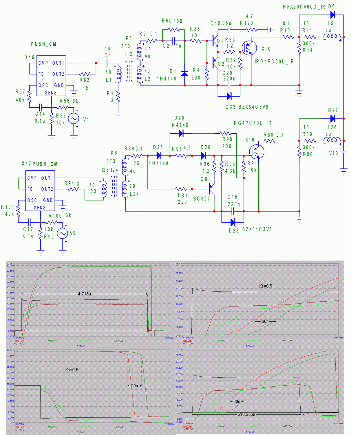

    strannicmd, а каким образом запитываем драйвер верхнего плеча? впрочем как и нижнего? Затвор заряжаем через переход б-э верхнего ключа пушпула (Q7,Q9,Q11,Q13)?
  3. #1922
    Старый знакомый Аватар для strannicmd
    28.04.2006
    Modena (I)
    903
    Да
  4. #1923
    Новичок Аватар для Bender
    28.12.2005
    Красногорск
    1,595
    strannicmd, каков резон применения такого решения? Может в таком случае одного запирающего хватит?
  5. #1924
    28.04.2006
    Modena (I)
    903
    Из моделей видно, что фронты становятся намного "круче".., я думаю автор лучше меня объяснит..

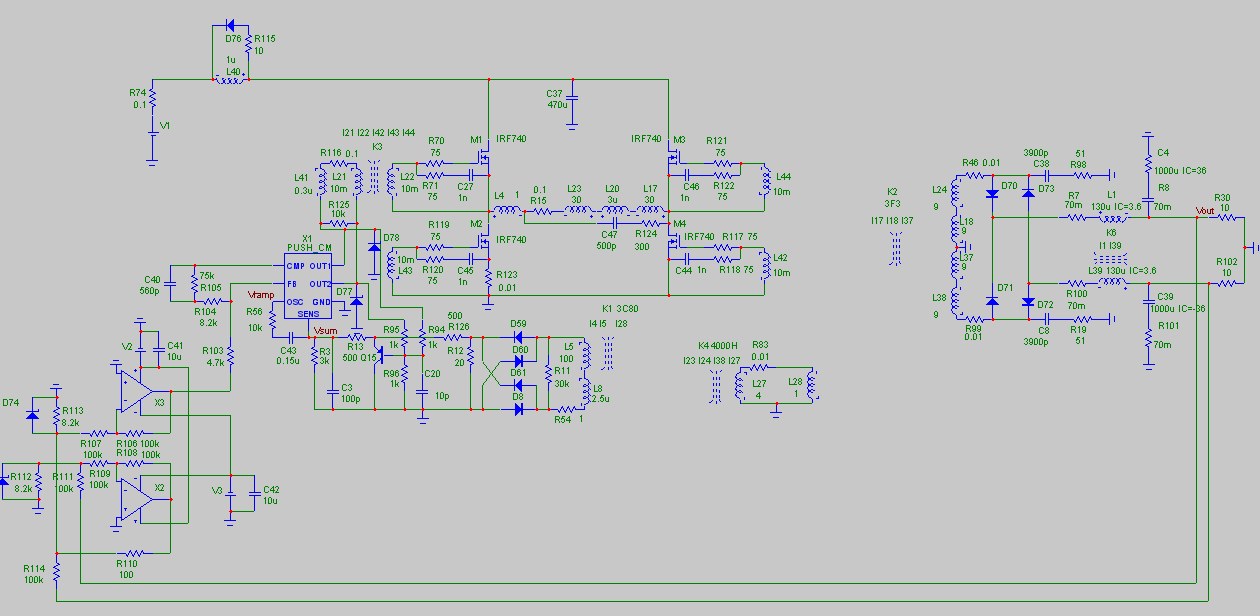

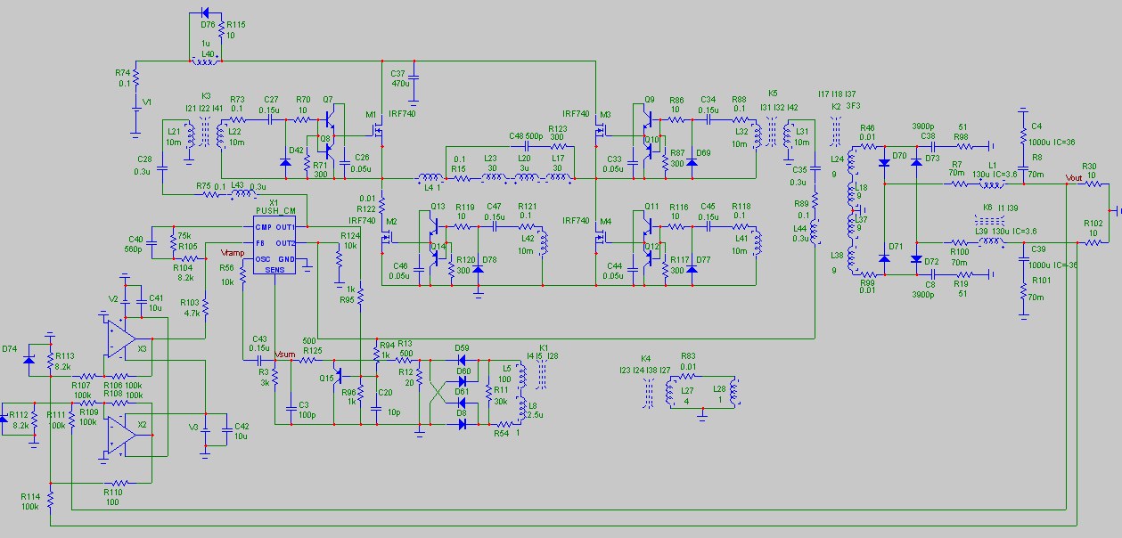

    Цитата Сообщение от chip_ed Посмотреть сообщение
    Слава, может схемку выложишь с модифицированными драйверами от Гиратора....
    Вот модельки от Гиратора для ПН с драйверным трансом с дополнительными драйверами и без....

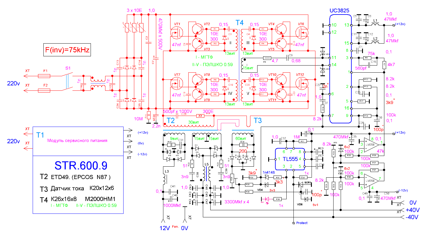

    Вот моя схемка, но НЕДОРАБОТАННАЯ, в общем сырая пока, буду переделывать..

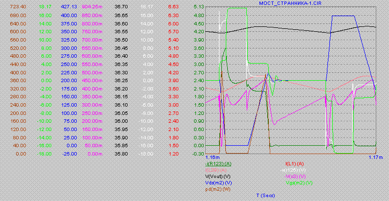

    Моделька драйвера малость устарела. На Володинском форуме
    был большой треп на тему драйверов, и вот результат сравнения
    двух лидеров.
    ИМХО, интересующимся полезно почитать ветку про драйверы.
    http://valvol.flyboard.ru/topic30.html

    Игорь, а коменты..? (По этой модельке)
  11. #1930
    02.03.2007
    69
    708
    Слава, я ведь специально дал ссылку на то место, где все
    подробно обсуждалось (примерно с 15-ой страницы).
    ИМХО, лучше посмотреть материал в ходе его обсуждения не только
    с моими комментами, но и с мнением оппонентов.
