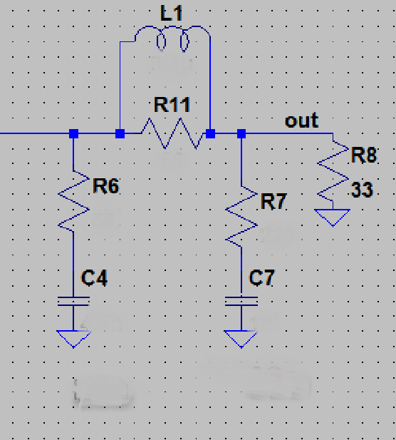

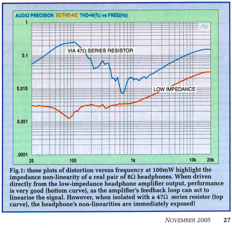

    Величина резистора влияет на демпфирование наушников.
    Используйте изопланар. У них масса подвижки меньше массы присоединенного воздуха - так что демпфировать нечего.
  9. #19288
    13,182
    Владимир, у мя AudioTechnica ATH-A900 и Creative Aurvana Live 2, еще есть Creative Aurvana Live!. Не сказать, что самый топ, но, и не отстой. В связи с чем не планирую покупать планары.
    Вместо резистора на выходе ушника испоьзую П-фильтр

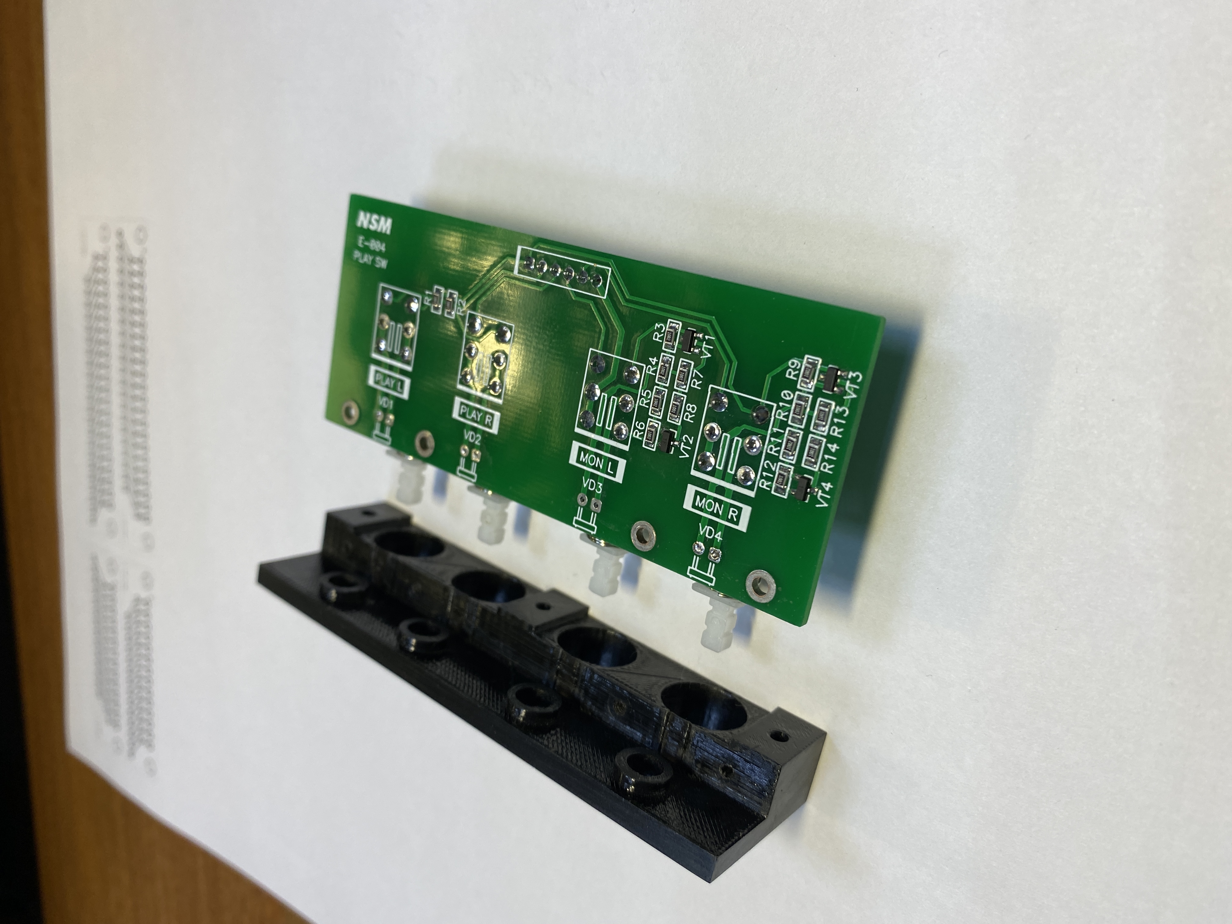

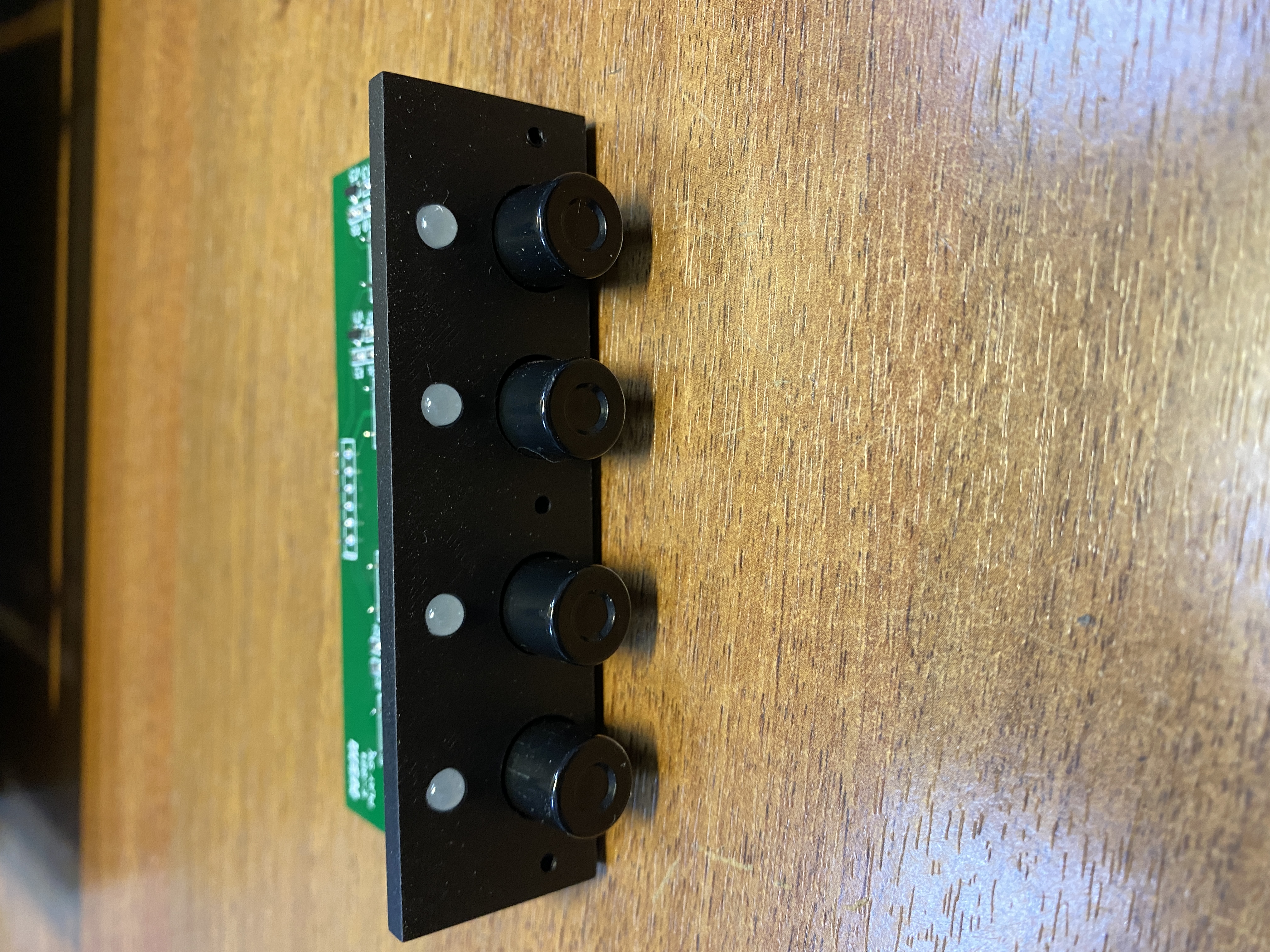

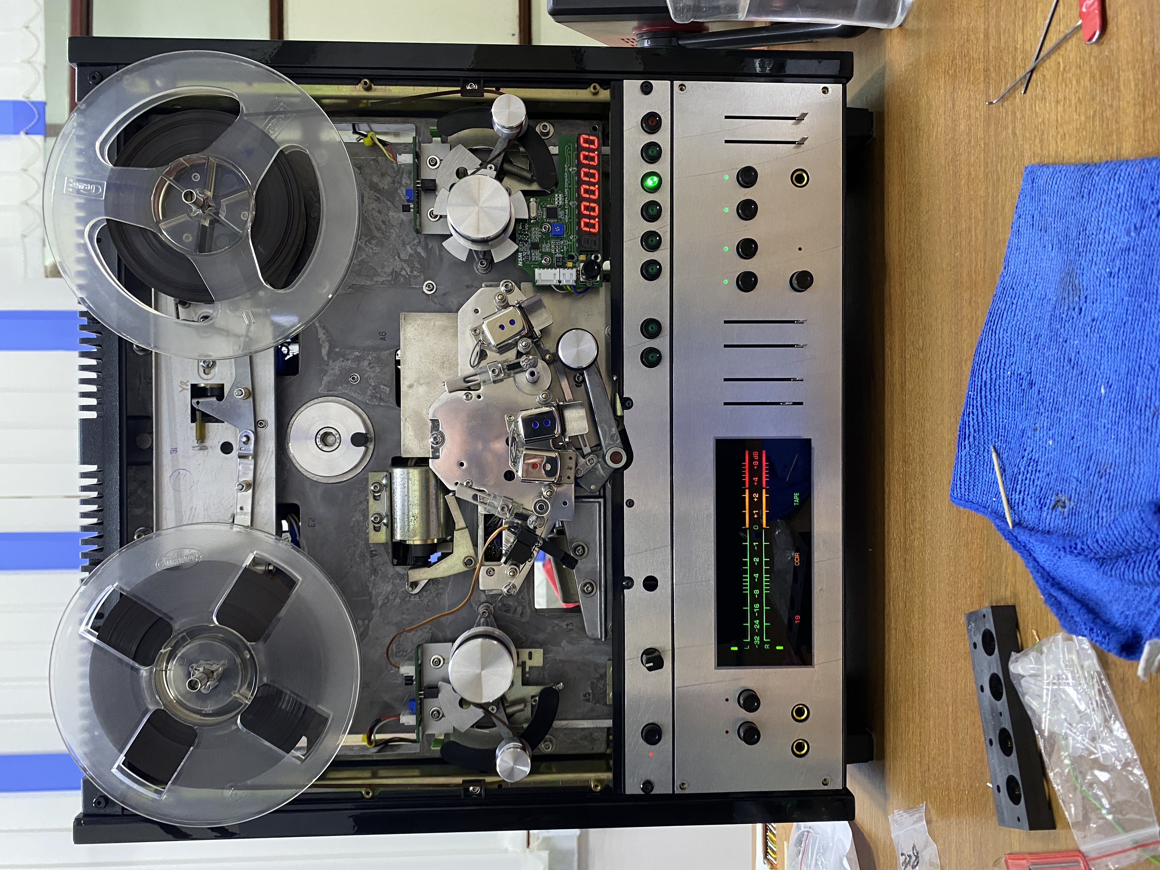

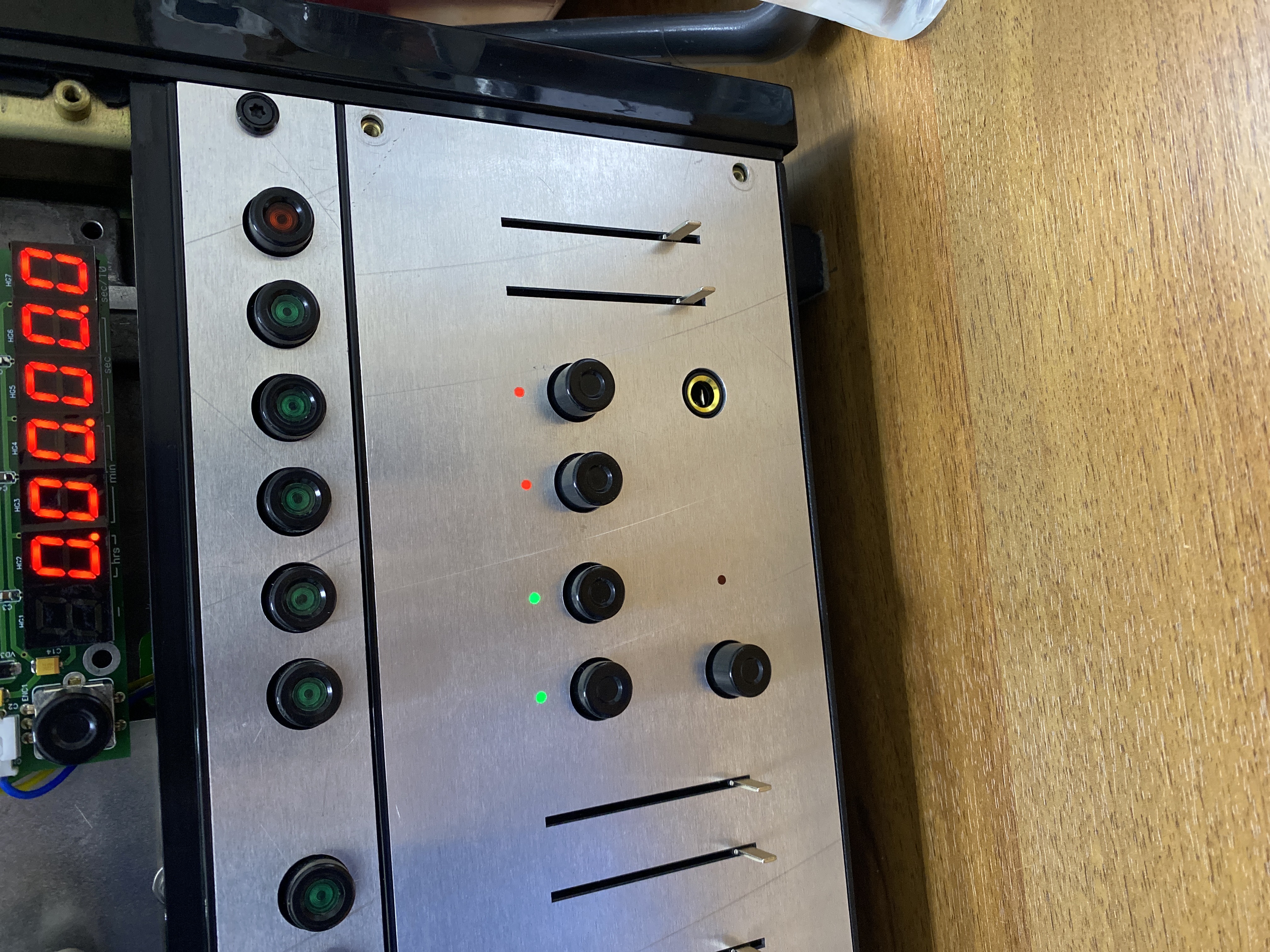

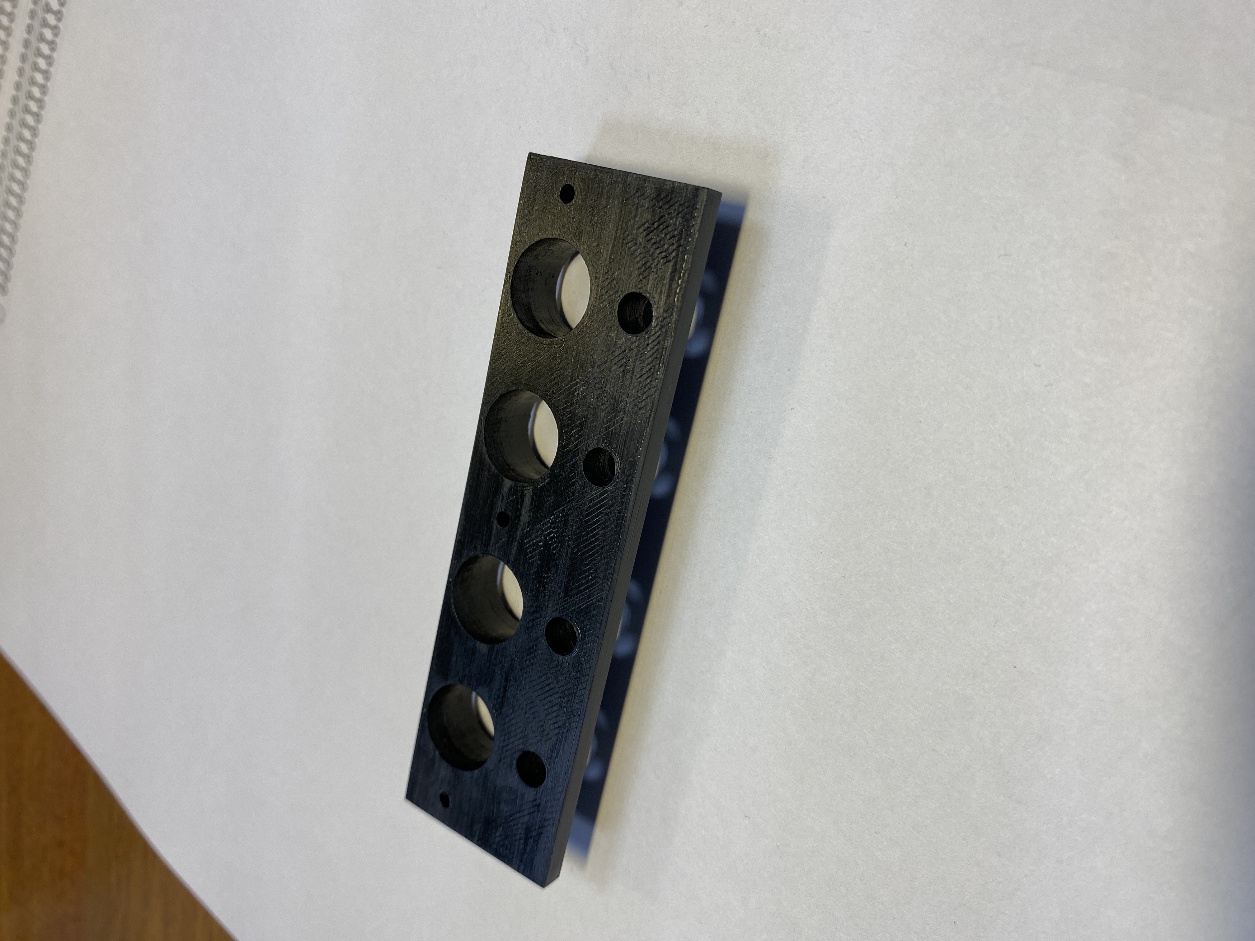

  14. #19293
    Старый знакомый Аватар для ValeryDVD
    14.02.2020
    Набережные Челны
    880
    https://youtube.com/shorts/LkxvKaSH1eg?feature=share

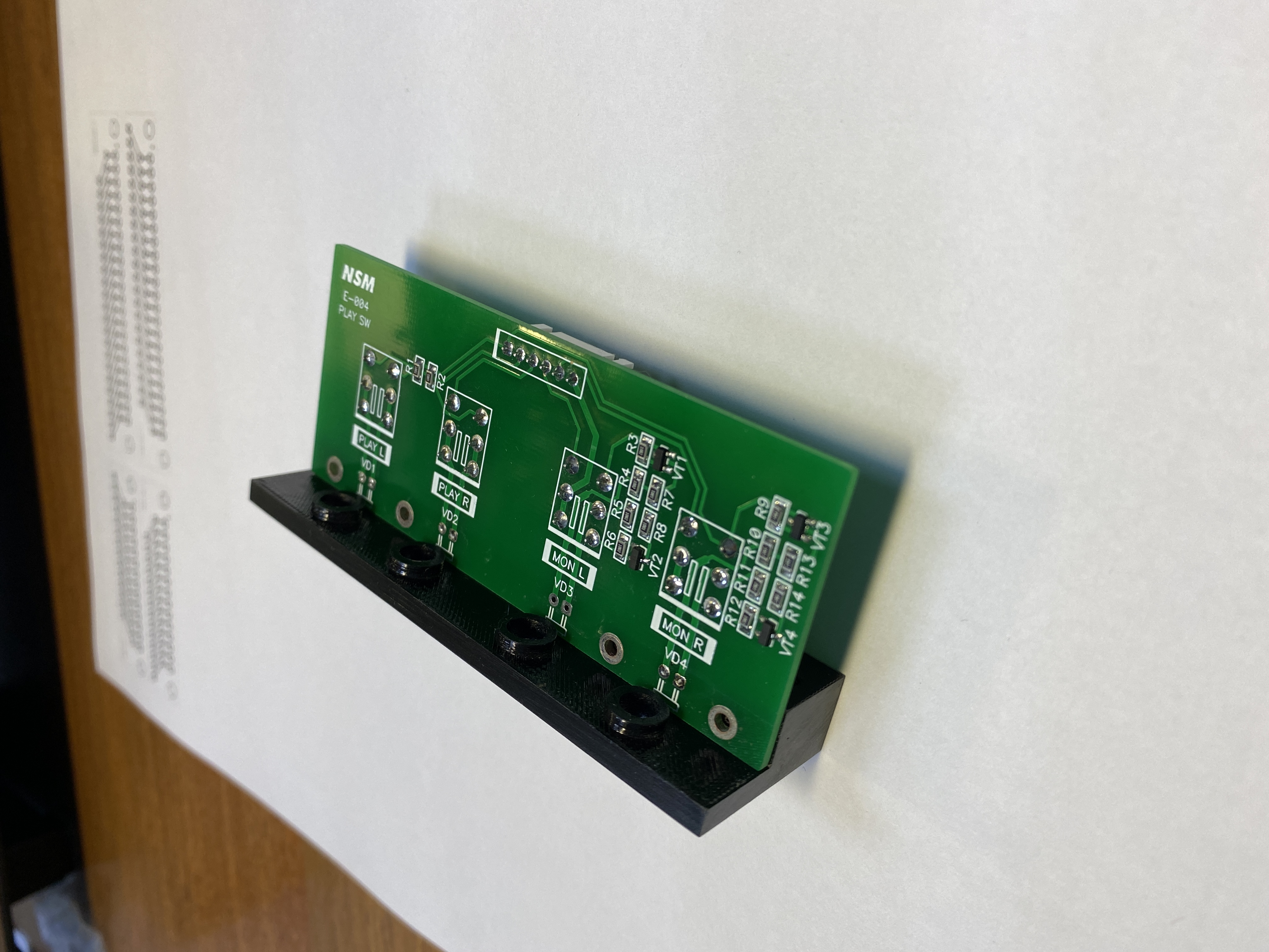

    Финальный вариант индикации!
    Светодиоды, биполярные 5мм!
    У 3х мм не понравился цвет!
    Последний раз редактировалось ValeryDVD; 27.02.2022 в 08:50.

    Он вроде бы написал, что резистор нужен и номинал какой должен стоять, это стандарт!! телефоны рассчитаны на работу с таким резистором, "улучшения" связанные с его исключением вызваны просто с изменением АЧХ, громкости и т.п.

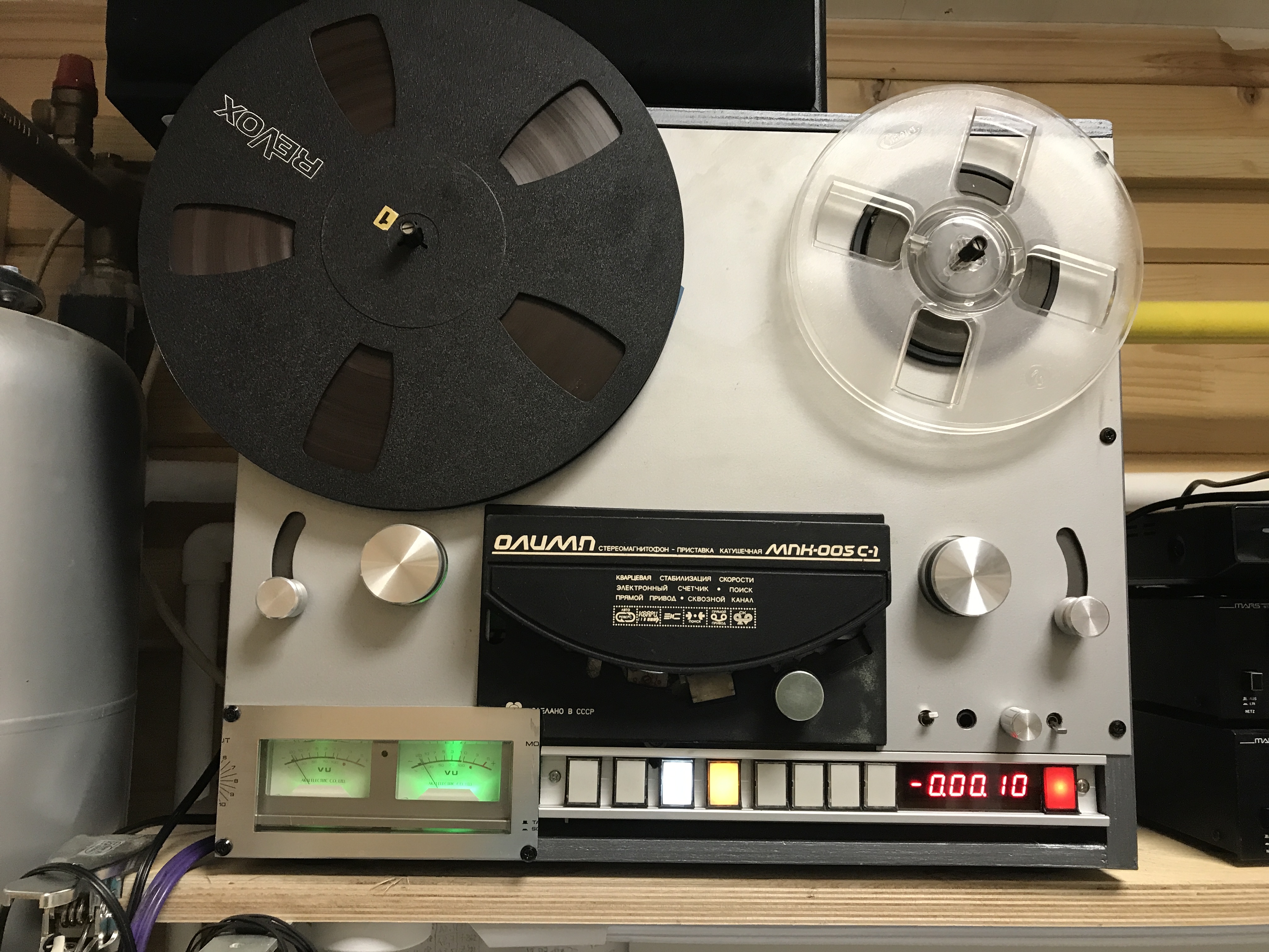

  17. #19296
    Частый гость Аватар для Koren
    09.11.2019
    Москва-Якутск
    413
ID:	418277 это моя самоделка. Черновой вариант. Плеер. 2 головки(ревокс 4+2), 3 процессора. Сухов. БП на 7805/15/24. Индикатор от акая 4000 + 157да1. Контрольные динамики по бокам с неким усилителем от некой магнитолы(он же усилитель для наушников). Боковых вертикальных железных панелей нет. Сделано шасси аналогичное а77. Деревянный ящик. Сверху ручка 004(собственно с БП).
    Последний раз редактировалось Koren; 26.02.2022 в 21:45.
  18. #19297
    12.11.2007
    С-Петербург
    601
    Индикаторы сделкть вверх ногами и урезать по высоте до высоты кнопок. Чтобы вписывались в ряд.

  20. #19299
    09.11.2019
    Москва-Якутск
    413
    Кстати да. Туда дергалки с али светодиодные по размеру подобрать и рамку во всю длину сделать… надо подумать.
  21. #19300
    Частый гость Аватар для Timbuktu
    21.03.2008
    482
    Цитата Сообщение от Koren Посмотреть сообщение
    Супер! Всё мечтаю олимп 004 обрезать снизу по кнопки управления, а тут практически как раз похожий вариант, компактный плеер
