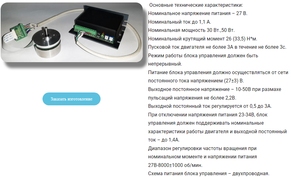

  9. #19208
    13,182
    в РФ делают движки (импортозамещение)
    хранилище фото
    не в курсе, можно ли его исползовать для катушки

  11. #19210
    12.11.2007
    С-Петербург
    601
    Смотреть надо вживую насколько он плавный, нет ли эффекта трещотки как у шаговика. Если магниты неодимовые как у дронов - эффект будет и сильный, точно не пойдет. Если магнит цельный кольцевой - есть шанс. Я под свой аппарат (под 18 катушки максимум) брал моторы от МФУ, японские, но и то пришлось для улучшения плавности хода протачивать сердечники статора по диаметру, в родном виде не прокатывало. Ну и электроника собственная с нуля само собой. И крайне желательно чтобы сразу был с датчиками Холла, на малых скоростях без них опять же ничего путного не выйдет.

  18. #19217
    09.05.2018
    Voronezh
    4,714
    Для бокового узла? Нет, нельзя. У него будет в статике неравномерность момента по азимуту поворота ротора.
    В идеале там работают только асинхронные моторы с внешним ротором бесполюсным. Хуже работают коллекторные моторы с многополюсным ротором. Терпимо - с редукцией. Но это уже совсем некошерно.
    Это, конешно, если гнаться за минимумом детонации.
