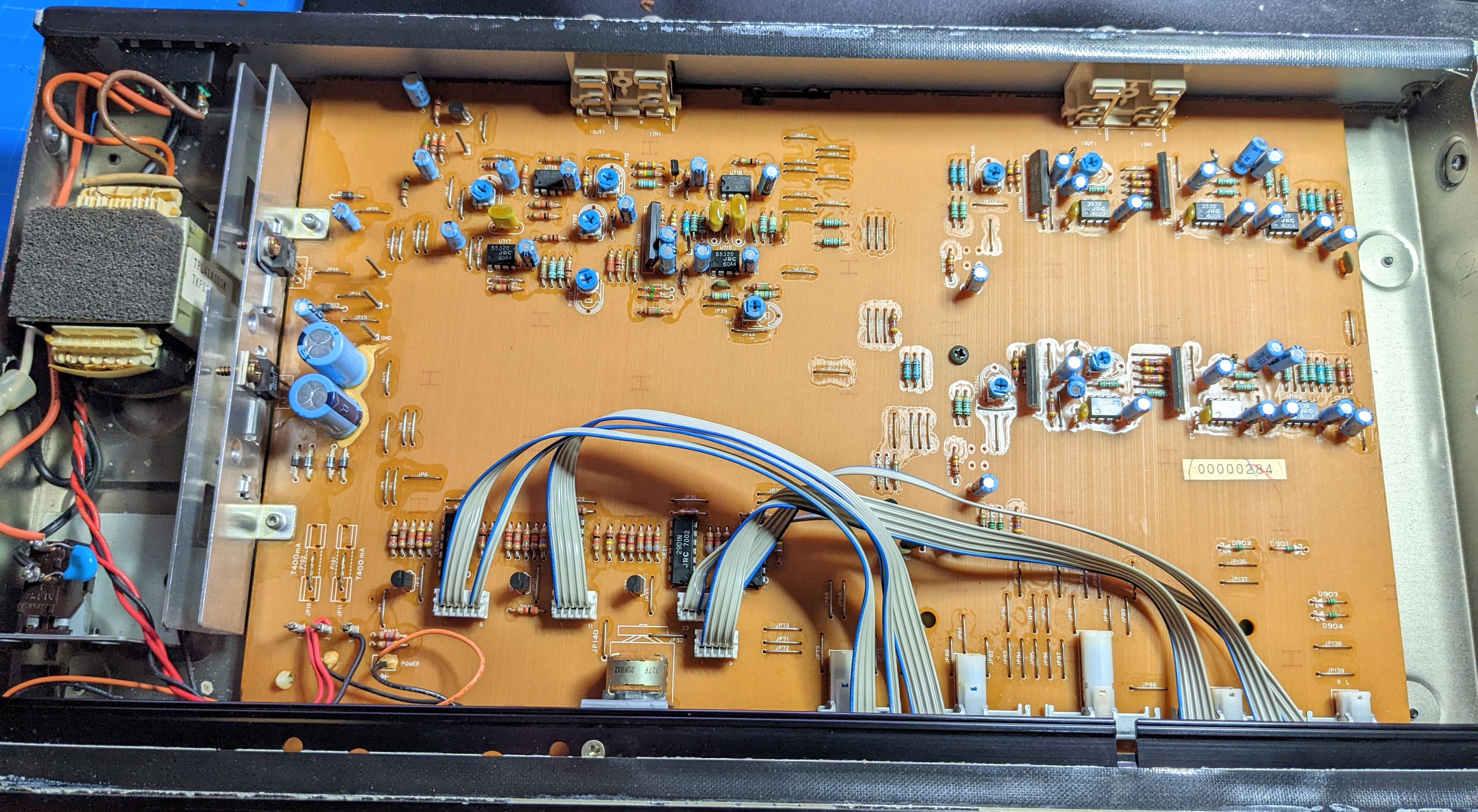

    dbx SNR1 - DNL шумодав. Single ended то бишь динамически при воспроизведении.
    4 x dbx 1252 , 1x dbx 1253
    4 х LM2901 - на индикацию, питание 7912 + 7812
    опера 6 x 353D 2x5532 2x4558
    фото платы DBX SNR-1 Нажмите на изображение для увеличения.
