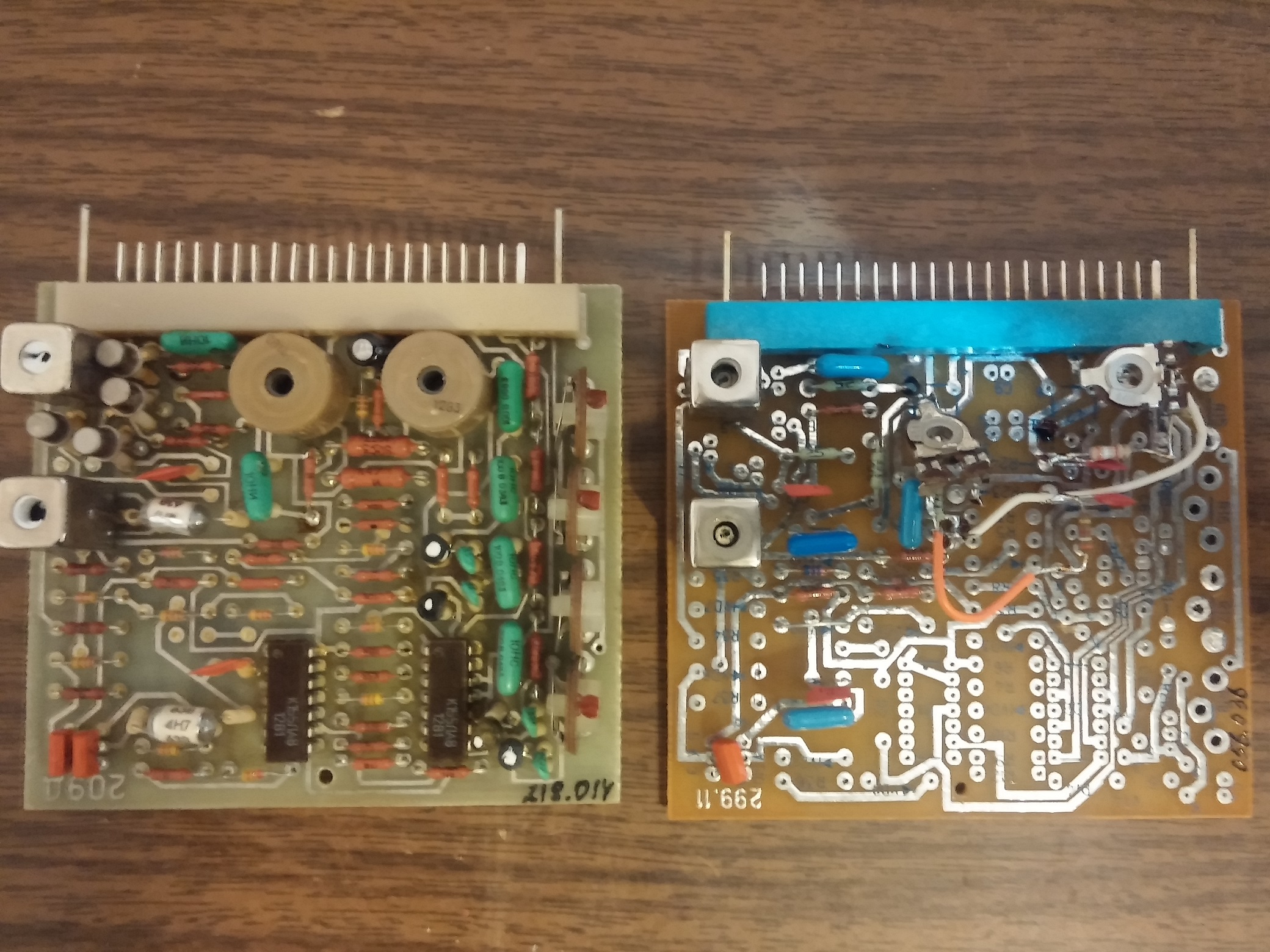

  8. #1907
    15.11.2009
    714
    По умолчанию Re: Электроника 004
    ED ED, что интересно, у меня на одном аппарате тоже Студеровские моторы. И тоже стартуют плавно! Парадокс.
    Но тем, кто юзает оригинальные моторы, твикнутая перемотка спасёт ленты от растяжения.
  9. #1908
    Частый гость Аватар для ED ED
    15.08.2013
    476
    Плата ККЗ явно лишняя в том виде как есть, пишет лучше без нее
  10. #1909

  12. #1911
    15.08.2013
    476
    Эта как эта???? а чем подмагничивание регулируете?
    подмагничивание через последовательную цепочку: C 330п,R 4.3k,, подстроечник 50к в точку 6 катушки, катушку удалить.дляnvv957, оставь свое словоблудие для своего катушечника, конечно если он есть и кое -как пишет
    ---------- Сообщение добавлено 00.53 ---------- Предыдущее сообщение было 00.45 ----------
    Цитата Сообщение от nvv957 Посмотреть сообщение
    Наверное все тем же сетевым напряжением.
    Будет время, посмотри форму напряжения подмагничивания на голове, веселье как рукой снимет
    ---------- Сообщение добавлено 01.03 ---------- Предыдущее сообщение было 00.53 ----------
    ---------- Сообщение добавлено 01.20 ---------- Предыдущее сообщение было 01.03 ----------
    Да,забыл сказать, Катание камней тоже прекратилось, странно.

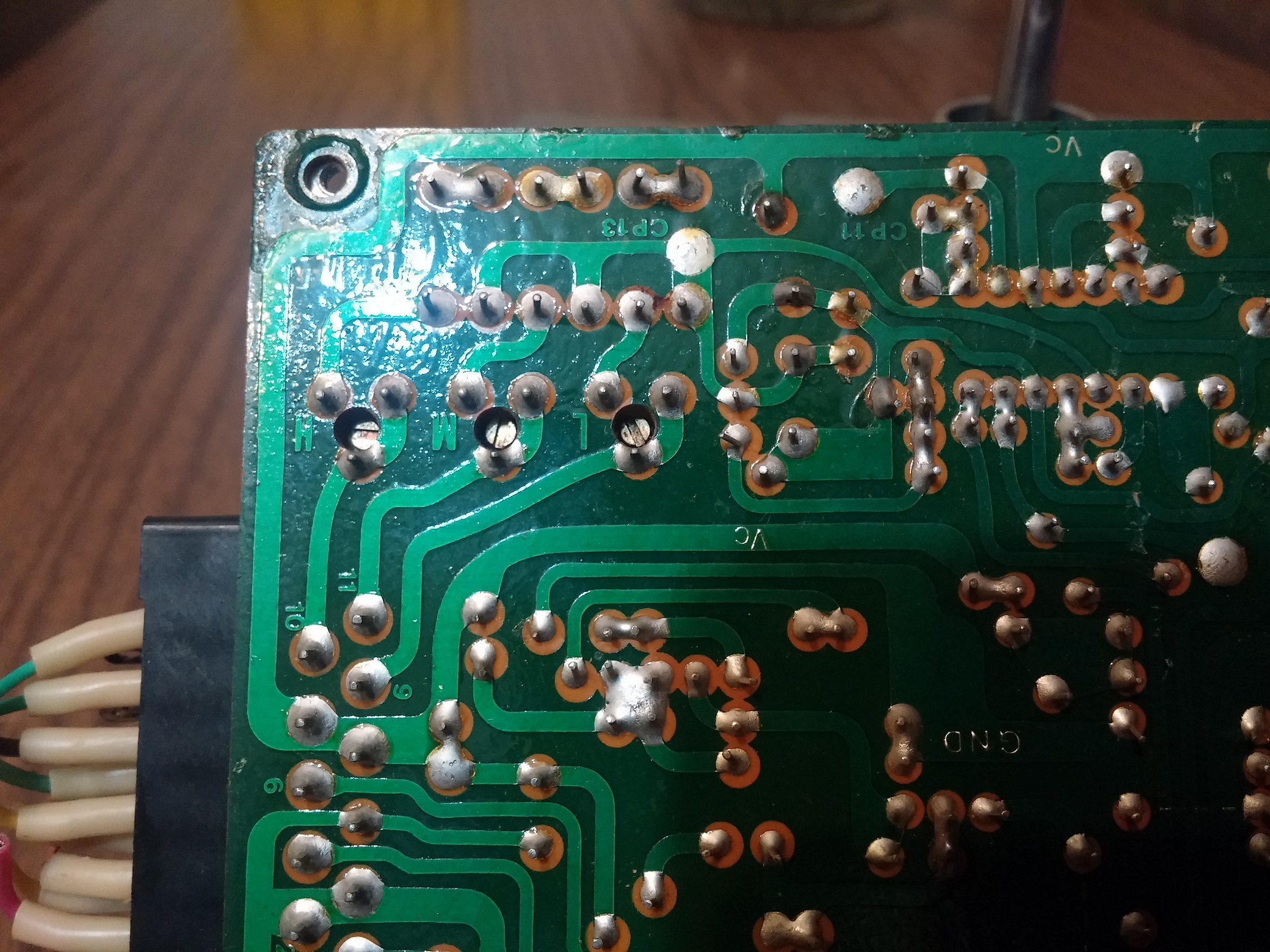

    Если будет высокая добротность (малые потери в диэлектрике) и низкая ёмкость, звучать будет.
  20. #1919
    15.08.2013
    476
    сегодня приобрел на плате 3 подстроечника, 9-19-38 , я правильно понял? Нажмите на изображение для увеличения.
  21. #1920
    Завсегдатай Аватар для nvv957
    17.03.2008
    1,519
    Цитата Сообщение от ED ED Посмотреть сообщение
    сегодня приобрел
    Это с чего, неизвестно? Плата импортная к ней привязан наш 95 движок.
