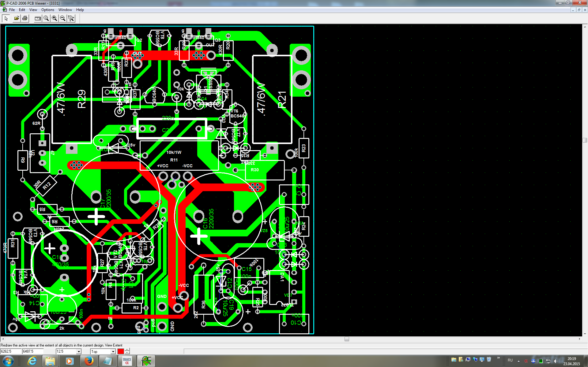

    После того, как усилитель Никитина на N-канальных полевиках, обрел известность и популярность в кругах любителей звукотехники, появилось желание реализовать в железе более улучшенную версию N-канального усилителя, с умощненным выходным каскадом и симметричным усилителем напряжения.
    Всем желающим предлагаю обсудить возможность реализации данного усилителя.
    в отличие от младшей модели Creek 4330, чертежа печатной платы для Creek 5350 нет на просторах интернета.
    Поэтому представляет интерес разработка печатной платы для данной схемы.

    Добрый вечер, не подскажете где можно скачать печатку в Гербере 4330 и 5350, хочу попробовать на досуге спаять

    есть печатка такая ... здесь чуть новее ...

    Посмотри пост 1842. Там 5350.

    Существует ли замена Bf 422 423 ? эти транзисоры сложноваты в поиске

    Существует ли замена Bf 422 423 ? эти транзисторы сложноваты в поиске
    прям сложноваты?
    ---------- Сообщение добавлено 22:01 ---------- Предыдущее сообщение было 18:45 ----------
    чуть позже нарисую примерную
    см. вложение - на первичку не смотри - R2 не нужен - частота 33к - ... ум снизу - нагрузка для тестов ... в архиве файл сима ... вся остальная инфа по подкл. 494 выше ... главное не забыть диоды(литы) во вторичке поменять ...

    [QUOTE=Alickkk;2609505]прям сложноваты?
    Ну это в России, а здесь в mouser нет в наличии, в tme.eu и rs-online.com тоже нет
    нашел на ебей
