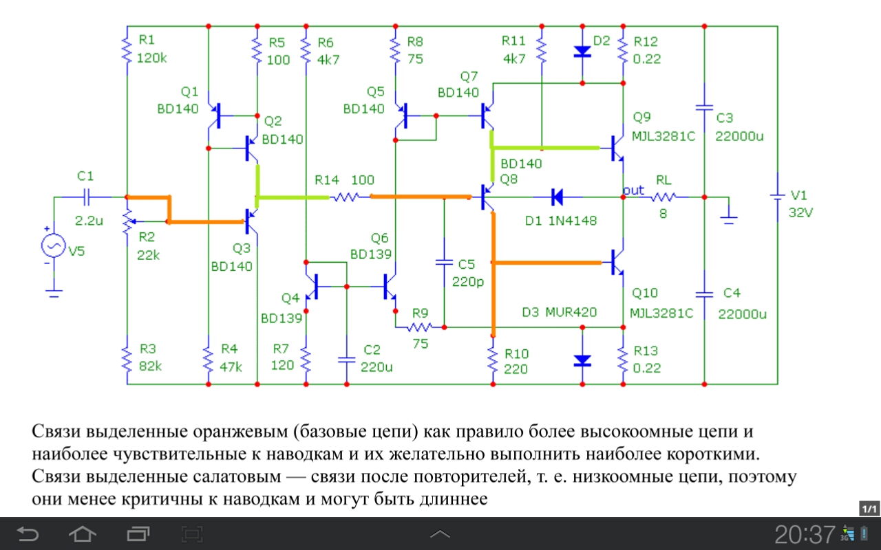

    Цитата Сообщение от paradoks Посмотреть сообщение
    Получается Q4 разместить рядом с Q10, а Q6 сверху на Q4 и притянуть оба к радиатору. Или Q4 и Q6 на отдельный флажок-радиатор на плату сверху?
    Не надо с Q6 ничего делать - он должен быть со своим небольшим радиатором. На общий радиатор рядом с мощными транзисторами можно ставить Q4 и Q5 (транзисторы в диодном включении), т.к. от их температуры сильно зависит ток покоя.
    Можно Q5 не ставить на общий радиатор, но тогда, как я говорил, придётся добавить последовательно с R8 еще один транзистор в диодном включении и разместить его также рядом с Q10. Примерно так:

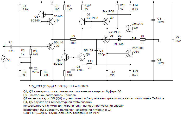

    По умолчанию Re: Новый усилитель Петрова

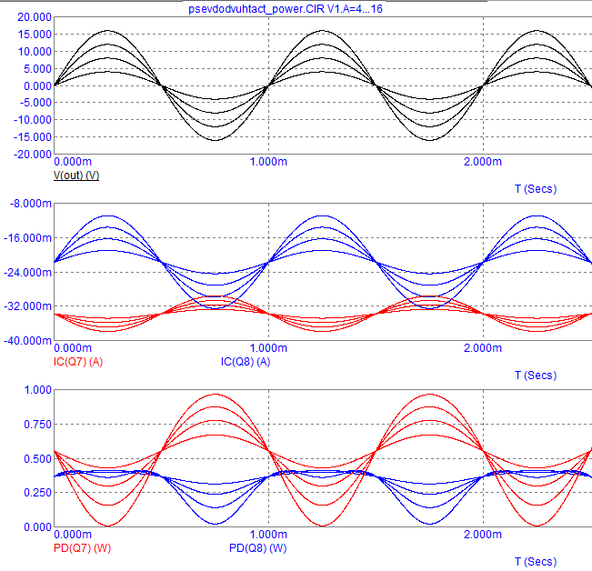

    alnikst, А почему Q5,Q7,Q8 в вашем исполнении схемы 2SA1930? В оригинале IDDQD указывает BD140 или это рекомендуемая замена? С уважением, Юрий.
  4. #1904
    17.05.2014
    г. Могилев
    1,971

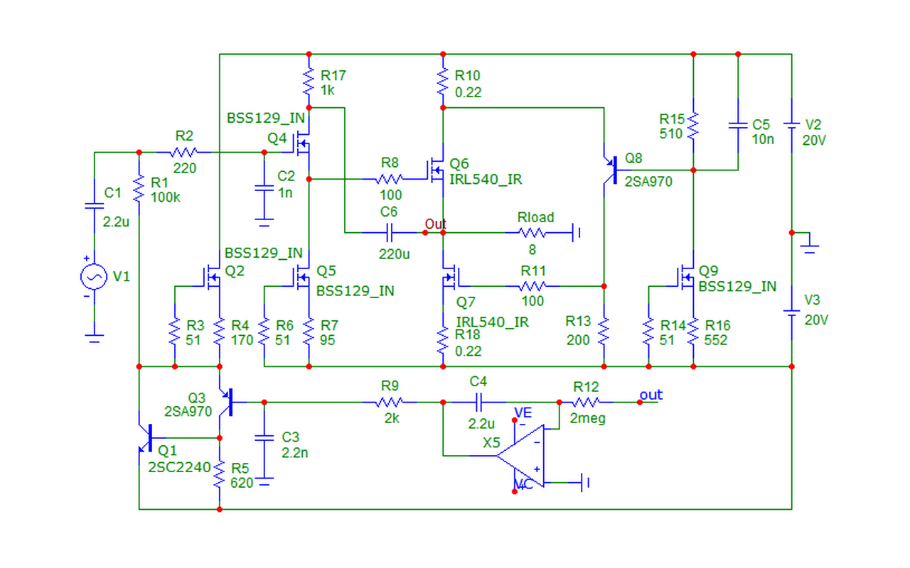

    Александр похоже на сельхозработах, поэтому попытаюсь ответить
    наиболее нагружен транзистор Q7. Q5 взят такого же типа как Q7 для лучшей термостабилизации (как в отражателе тока). На самом деле по мощности вполне должно хватать и BD140. Одним из первых с этим ВК начал работать Игорь (IGOR2), у него были случаи выхода из строя транзистора Q7, возможно из-за подвозбудов, тогда еще не было элементов R9, C4. Он и предложил такую замену с целью повышения надежности.
    обратите внимание также на подключение нижнего вывода С2 (исправлено по Вашей подсказке). прим. на прежнем рисунке опечатка, С3 необходимо исправить на С4
    выделяемая транзистором Q7 мощность "в пике" не превышает 1 Вт в нормальном режиме работы. При клипировании подскакивает до 2,5 Вт, что также не смертельно для BD140
    Последний раз редактировалось Petr-1951; 17.04.2016 в 20:00.

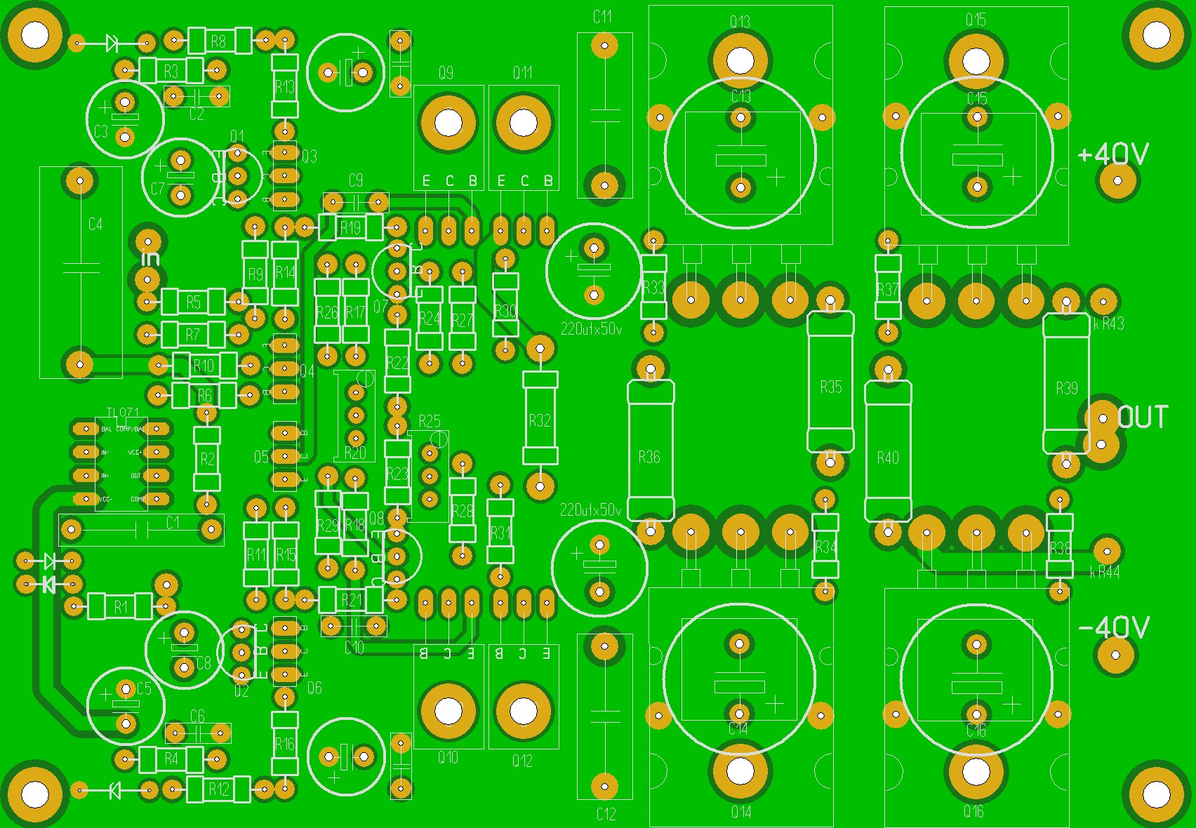

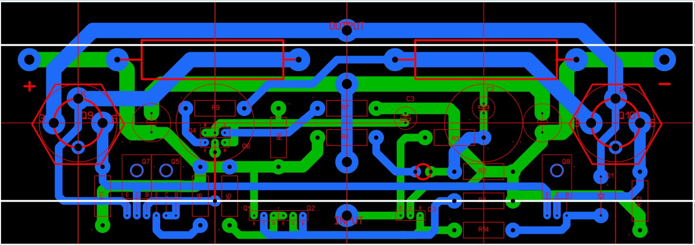

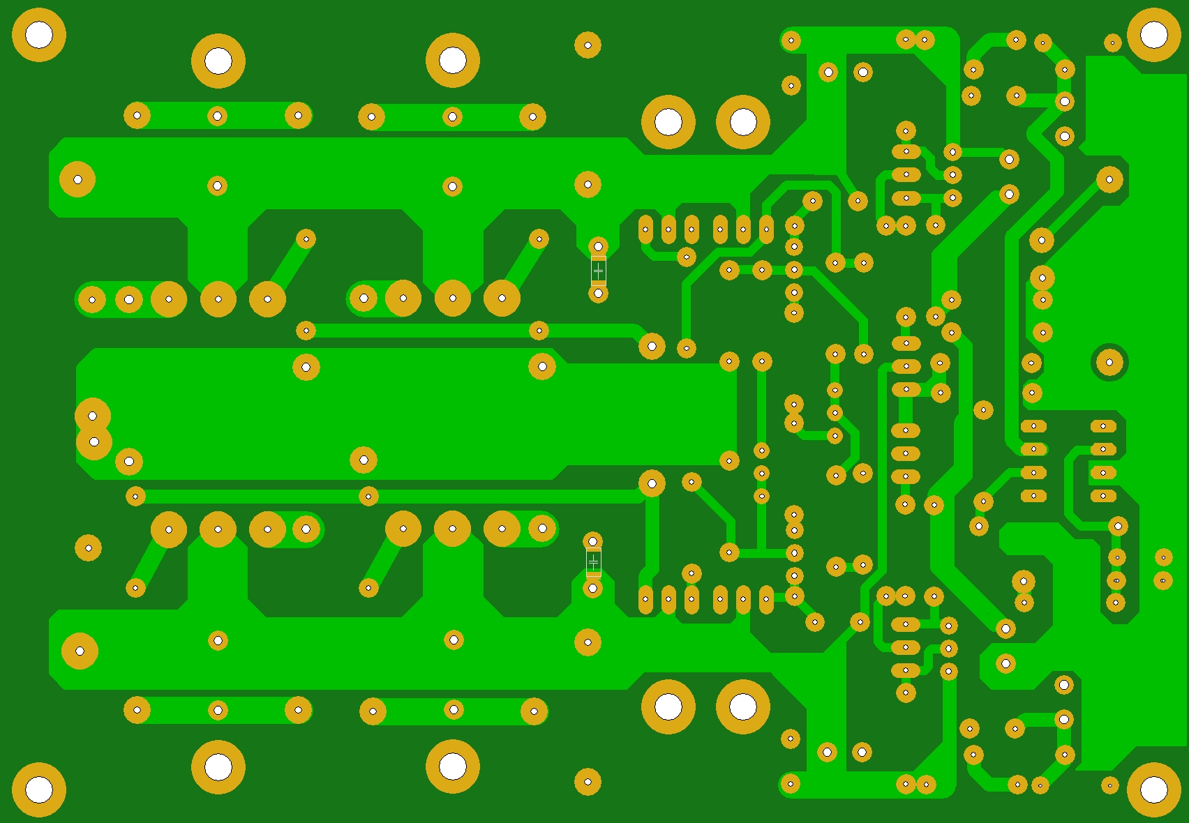

    Плату я пытался развести под КТ912 ...
ID:	264844   Нажмите на изображение для увеличения.
ID:	264846   Нажмите на изображение для увеличения.

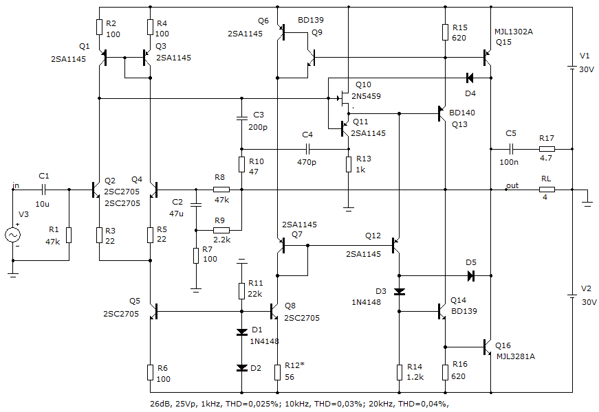

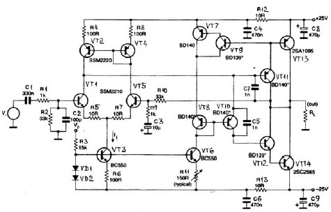

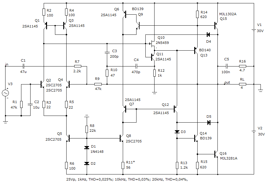

    Возвращаясь к давно напечатанному
    На днях случайно обнаружил, что в схеме РЛ1999-07 имеются две ошибки:
    • лишняя связь (точка соединения), в печатной плате этой связи нет;
    • отсутствуют конденсаторы пассивной коррекции

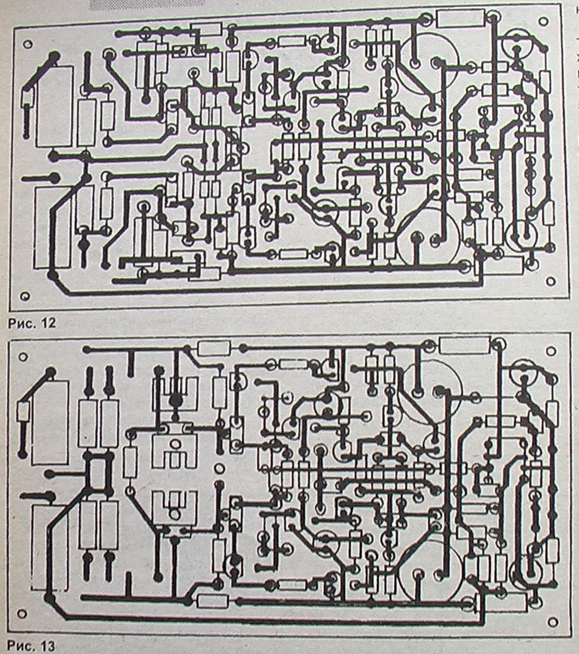

ID:	265715 Нажмите на изображение для увеличения.
    пару слов о схеме.
    При разработке усилителя ставилась задача сделать усилитель без коррекции Миллера и с частотой первого полюса не ниже 20 кГц. Для достижения этой цели были использованы глубокие местные ОС и использована пассивная коррекция УН (конденсаторы параллельно входу ВК). Примерно в это же время параллельно вышла статья А.Сырицо (Радио 1999-04) в которой он показал что усилители с небольшой глубиной ОООС имели как меньшие искажения на шумоподобном сигнале, так и лучшие показатели СОК (субъективная оценка качества) при прослушке.
    Входной каскад — симметричный ДК с глубокими местными ОС, с коррекцией на опережение (небольшие конденсаторы между эмиттерами) и связь вперед (RC-цепь между базами ДК). Съем сигнала с выходов ДК симметричный с помощью эмиттерных повторителей.
    УН симметричный каскодный. На один вход УН (база) сигнал подается через диодную схему сдвига уровня, а на второй вход (эмиттер) сигнал подается через резистор 200 Ом. В результате по одному входу УН работает по схеме ОЭ, а по второму по схеме ОБ. Бонусом такого УН является мягкое клипирование.
    В качестве схемы смещения для ВК служат два диода. Для поддержания режима близкого к Super-A служит резисторная растяжка на шины питания. Резисторы растяжки одновременно ограничивают и стабилизируют входное сопротивление ВК. Таким образом запертое плечо всегда готово мгновенно открыться через резистор растяжки напряжением питания.
    На 4-х диодах организована защита от КЗ ("За рубежом" из Радио) с максимальным током примерно 1,2 В:0,2 Ом = 6 А.
    Для обеспечения устойчивой работы использована пассивная коррекция (на схеме дорисованы два конденсатора, в плате подпаивались с обратной стороны печати). В некоторых образцах были использованы конденсаторы емкостью до 470 пФ.
    На дополнительной схеме показан модифицированный вариант у которого на входе ВК добавлен параллельный повторитель, а роль резисторной растяжки играют генераторы тока. Резистор нагрузки УН R20 30 кОм ограничивает коэффициент усиления с разомкнутой петлей ООС на уровне 70 дБ в звуковом диапазоне. Для большего приближения к режиму Super-A добавлены два резистора, которые одновременно играют роль небольшой местной ООС (с коллектора в базу). Когда плечо закрывается, то базовый ток через этот резистор растет препятствуя его запиранию и тем самым смягчает коммутационные искажения. Подбором конденсатора С2 и резистора R11 добиваются наименьших искажений на меандре.
    всех со светлым праздником Пасхи!
    Александр Петров
    Последний раз редактировалось Petr-1951; 15.05.2016 в 06:59.

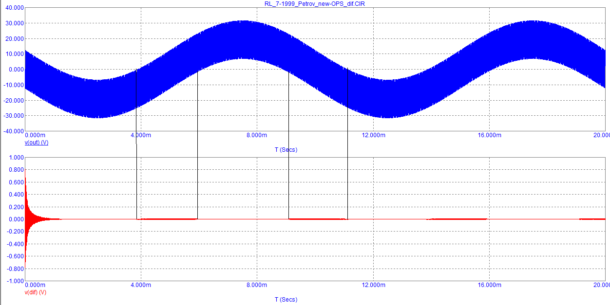

  9. #1909
    24.07.2006
    ЯСИНОВАТАЯ-ДОНЕЦК-СУРГУТ
    3,034

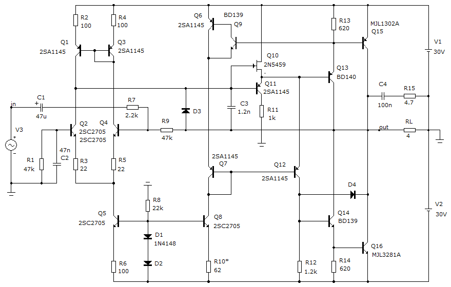

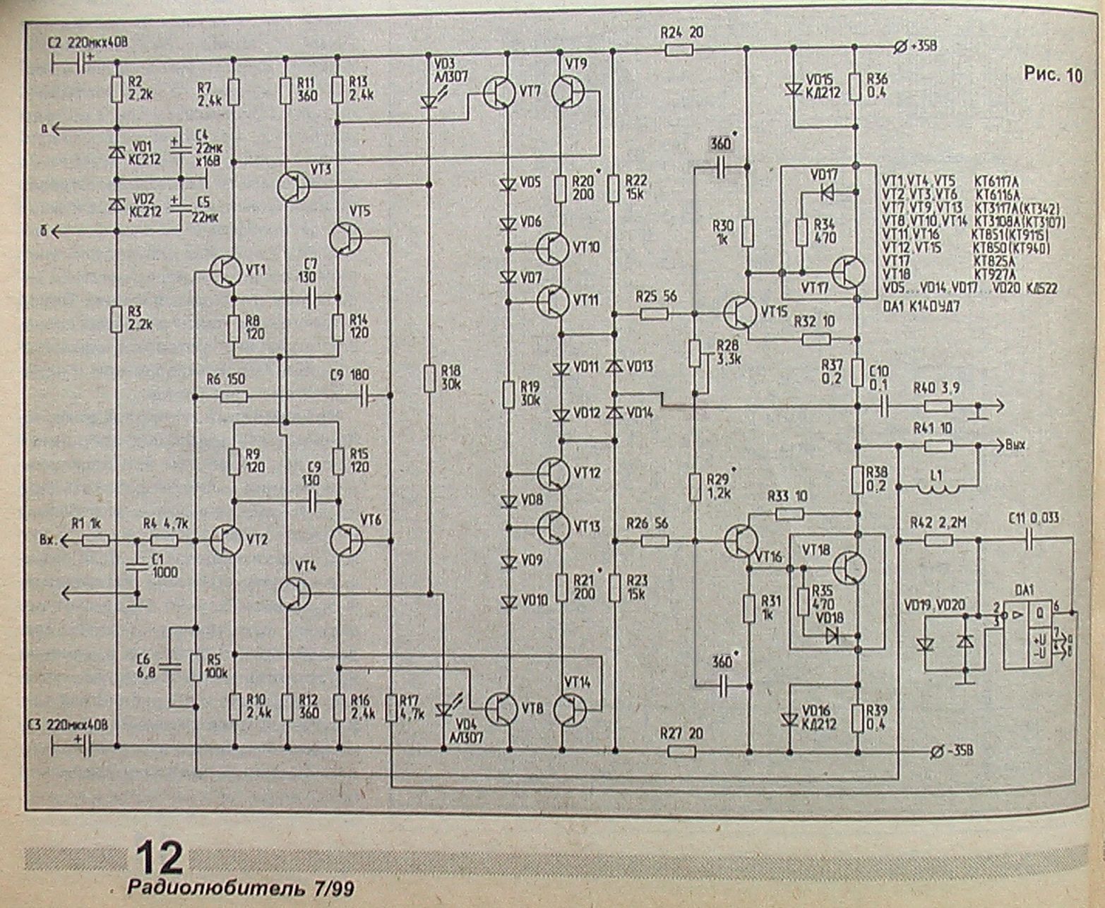

    У меня трудится вот это
    только с Ун по заратустре на 6э5п
    сходство в чем-то есть с тем что вы предложили выше
    http://www.rlocman.ru/shem/schematics.html?di=5051
    Как только увидел эту схему в Дайджест УМЗЧ//Радиохобби. 2000. №1. С.8 10.
    при первой возможности собрал макет навесным монтажом. Звуком был очень удивлён. Просто и очень качественно.
    Последний раз редактировалось FEDGEN; 02.05.2016 в 22:18.

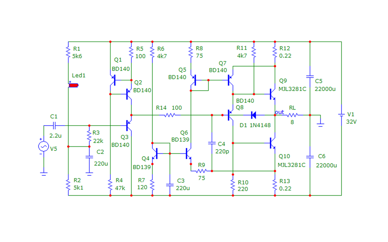

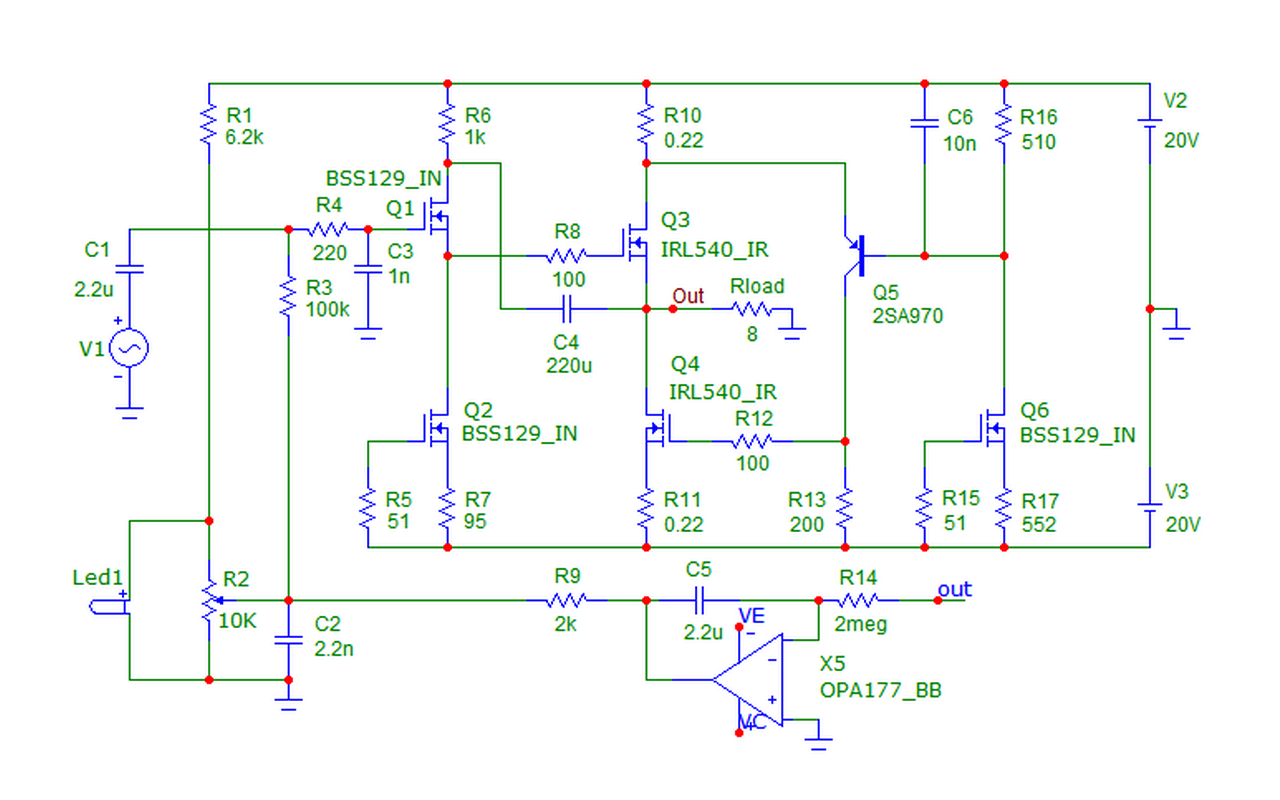

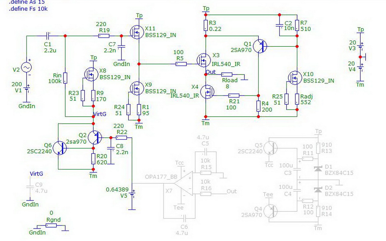

    Разрешите предложить еще одну простую и качественную схему. Первоначальный вариант мне предложил Сергей Шалаев, потом схема немного доработана Александром Петровым. Усилитель для наушников, собранный по подобной схеме AL200 замечательно работает.
ID:	265793   Нажмите на изображение для увеличения.
ID:	265792   Нажмите на изображение для увеличения.
ID:	265784   Нажмите на изображение для увеличения.
    Последний раз редактировалось alnikst; 03.05.2016 в 18:44.

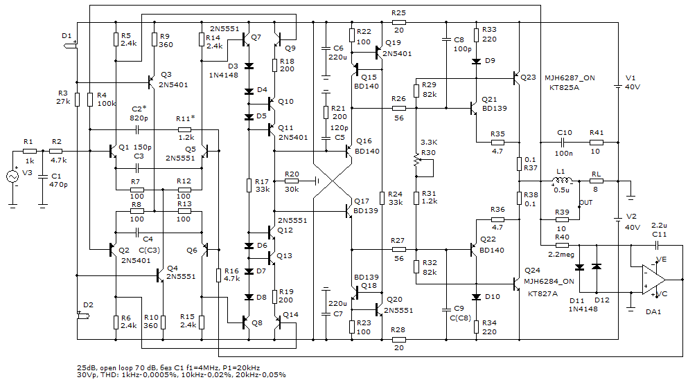

    В качестве выходных транзисторов использовались составные транзисторы КТ825А, КТ827А
    Погодите. Я имел ввиду схему https://forum.vegalab.ru/attachment....6&d=1462716025
    Можно ли использовать в выходном каскаде 2SA1837/2SC4793 и 2SA1943/2SC5200?
  17. #1917
    17.05.2014
    г. Могилев
    1,971
    невнимателен, я подумал что вопрос по схеме из Радиомира 1999-07
    а в этой схеме можно использовать в качестве выходных транзисторов кроме указанных Вами и другие тошибовские (и не только) транзисторы. В качестве предвыходных обычно использовал не мощнее 10 Вт. При использовании в качестве выходных современных транзисторов с h21 около 100 ток коллектора предвыходных транзисторов почти в 100 раз меньше чем у выходных, соответственно и мощность меньше примерно во столько же. Так что они чаще всего использовались без теплоотвода или с небольшим флажком как в Радиоаматоре 2006-03.
    Возможный вариант инвертирующего усилителя
    транзисторы Q7, Q12 можно разместить на плате "лицом к лицу" и надеть термоусадочную трубку; Q9, Q13 соединить вместе винтом через термопасту или термопроводную резинку предусмотрев изоляцию коллекторов. Добавленные диоды D3, D4 препятствуют насыщению выходных транзисторов при клипировании. Подбором резистора R10 выставляют ток покоя 60...100 мА.
    успехов,
    Александр Петров
    Последний раз редактировалось Petr-1951; 15.05.2016 в 17:48.

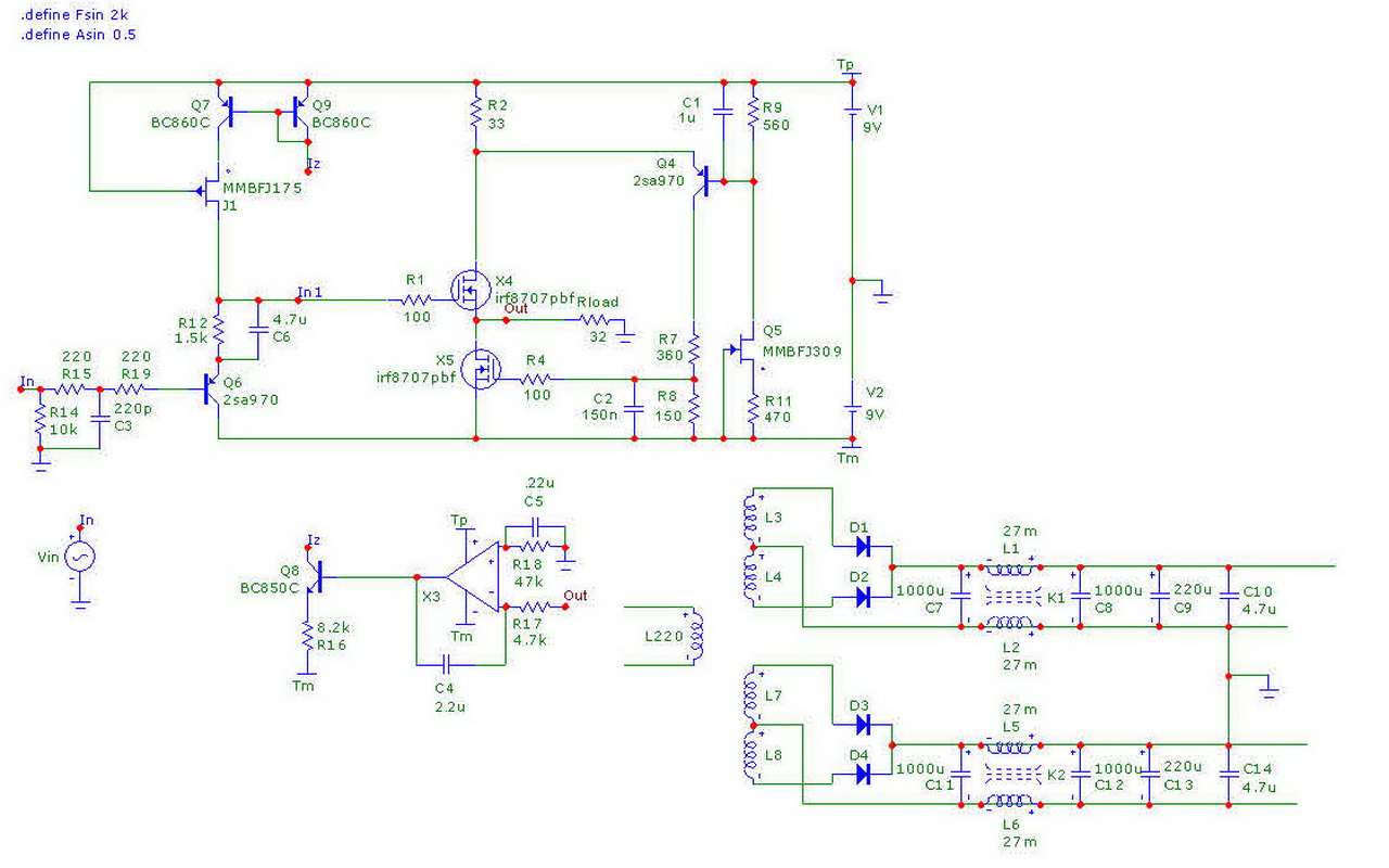

    если собираетесь повторить этот усилитель, то предусмотрите в печатной плате место еще для двух элементов двухполюсной TMC-коррекции. Не запаивая С4 и установив перемычку вместо R10 Вы всегда вернетесь к исходной коррекции. У самого не дошли руки до такого варианта. По результатам пожалуйста отпишитесь.

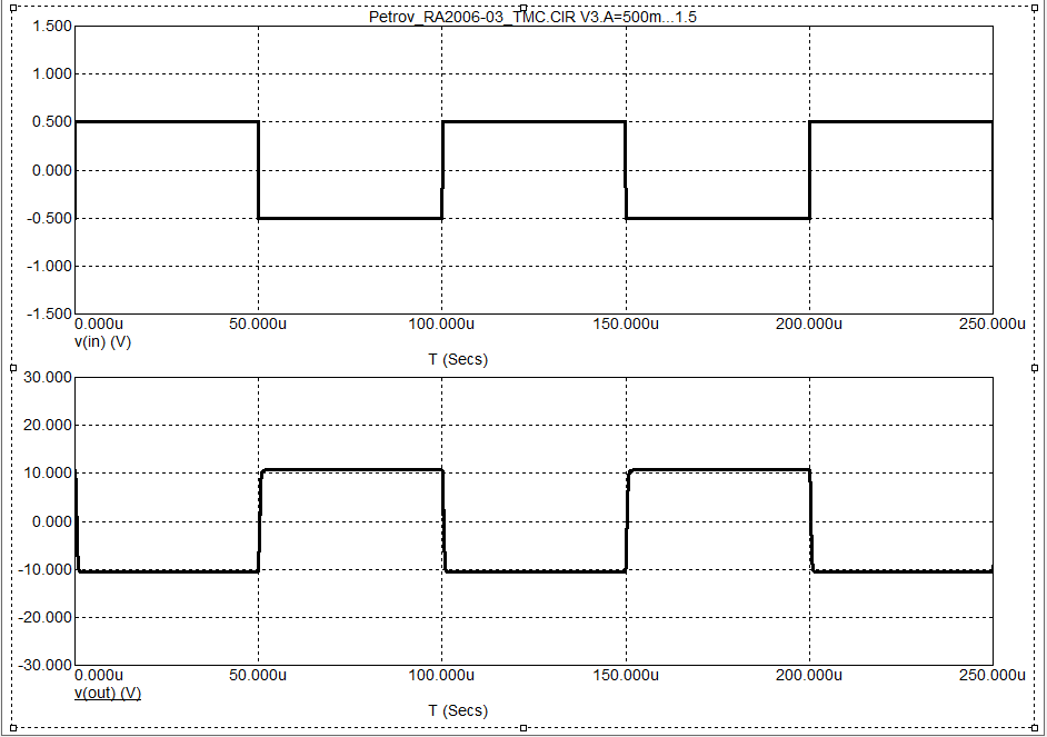

    меандр частотой 10 кГц выглядит так. Да, и емкость С2 желательно увеличить до 10...22 мкФ, можно электролит плюсом к общему, С1 также минусом к базе.
    Неинвертирующий вариант с двухполюсной коррекцией. С1 и С2 минусами к базам. С целью уменьшения насыщения нижнего плеча и симетрирования клиппирования добавлен еще один диод

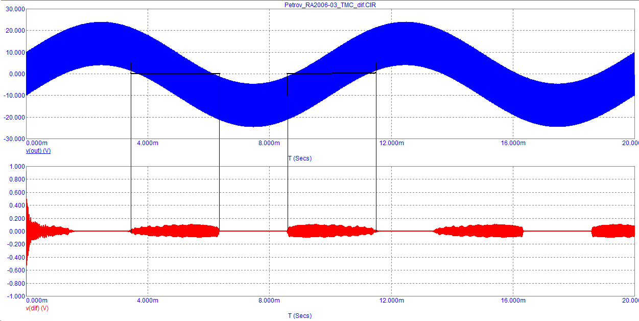

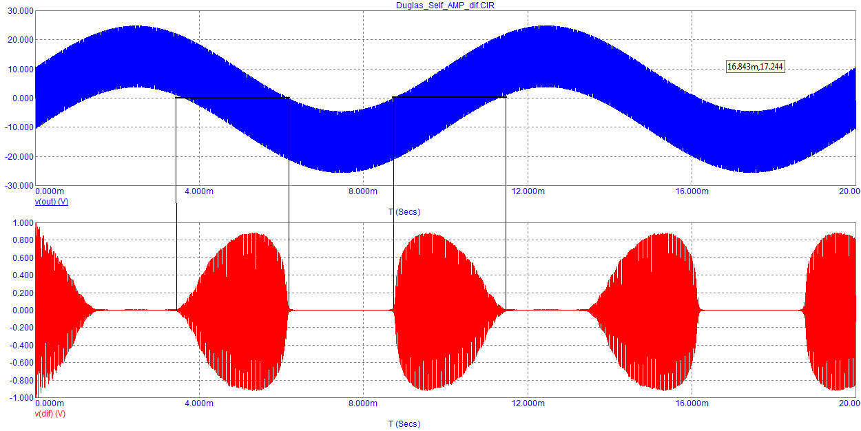

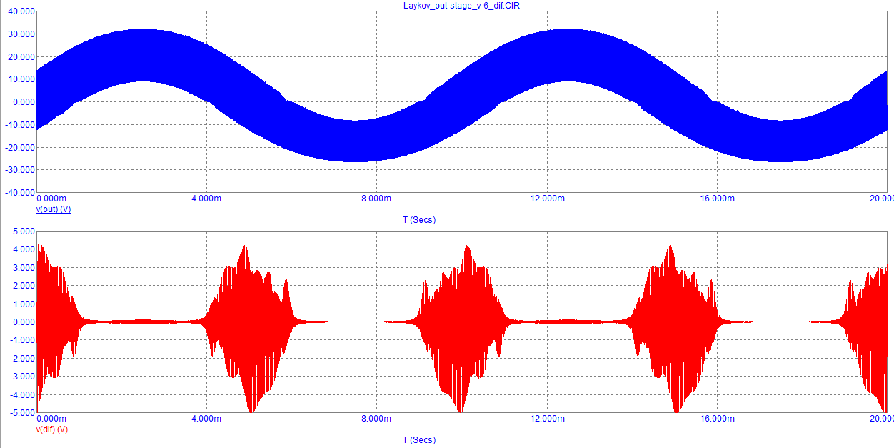

    сравнительный дифтест на коммутационные искажения
    проверим на дифискажения по методике С.Рубальского
    при питании усилителя +-30 В и токе покоя 110 мА имеем следующую картинку
    для сравнения проверим "безупречный усилитель" по Дугласу Селфу при питании +-37 В и токе покоя 125 мА
    как видно из графиков коммутационные искажения в усилителе с эмиттерными резисторами по 0,1 Ома более чем на порядок выше чем в рассмотренном выше усилителе при одинаковых выходных напряжениях, примерно 25 В (пиковое).
    Тот же тест для усилителя из РЛ1999-07 с новым ВК при выходном напряжении 32 В(пик) при токе покоя 120 мА в том же масштабе и такими же эмиттерными резисторами по 0,1 Ома.
    налицо работа ВК в режиме близком к Super-A, коммутационные искажения ничтожно малы по сравнению с классической схемой. То же самое на выходе отдельно взятого ВК позиционируемого как Super-A при напряжении питания +-40В, токе покоя 170 мА и при выходном напряжении 32 В (пик) на нагрузке 8 Ом. Правда оно кривое - 32 В в положительной полуволне и только 26 В в отрицательной.
    Что характерно для ВК у него несмотря на высокий уровень второй и третьей гармоники (до 4%) нет роста высших (они на уровне 1%, т.е. на 12 дБ ниже). Тем не менее говорят что звучит.
    с уважением, Александр Петров
    Последний раз редактировалось Petr-1951; 22.05.2016 в 04:14.
    успехов,
    Александр Петров

    Всем добрый день ! Сегодня наткнулся на свою плату для усилителя Петрова я недавно делал , но усилитель я так и не собрал . И собственно решил ее выложить , может пригодится кому На плате защиты нету , она планировалась на отдельной платке .
    19.05.2016 23.03 Доработал плату , спасибо Владимиру Лепехину .
ID:	266769 Нажмите на изображение для увеличения.
ID:	266770Доработанная плата.rar
