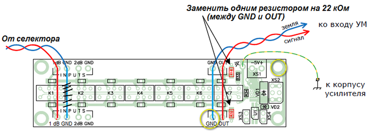

    Так как у меня два Att7, я правильно понимаю, что для согласования РГ с ум Зуева в att 7 вместо R13, R26 впаивается резистор на 22кОм и второй канал att7 по вх. и вых. запараллелить с первым точно так же, как на картинке?
    Да, все верно, только земли половинок аттенюатора, пожалуй, лучше соединить только в одном месте на входе или на выходе.
    22ком не обязательно паять на плату аттенюатора. Можно установить на плате УМ параллельно входу.

    Спасибо! Максим у меня с обоих att7 земля идет только по одному проводу от out. Далее на вх. преда, а с преда уже все земли в одной точке на корпусе. Как на рисунке. Причем фона не было!
    Я думаю, что при параллельном соединении двух плеч att7 нужно землю так и оставить, т.е. взять на общую точку корпуса с вых. att7 справа, а с лева GND не параллелить?

    Цитата Сообщение от harman Посмотреть сообщение
    Я думаю, что при параллельном соединении дух плеч att7 нужно землю так и оставить, т.е. взять на общую точку корпуса с вых. att7?
    Это да. Я имел ввиду другое - убрать соединение земель половинок например на входе, что бы не было петли. Зачеркнул на картинке лишнее соединение.
    Хотя петля через источник (если каналы на выходе источника имеют общую землю) и межблочники все равно останется.

    По умолчанию Re: Регулятор громкости Никитина с ДУ от antecom
    Ну я так и имел в виду. Попробую, спасибо!

    Максим, привет! Попробовал запараллелить att7 на обоих каналах с резистором на выходе 22кОм, что бы согласовать с ум Зуева. Не понравилось. Сигнал сразу на 10дб стал меньше, че то один канал тише стал петь. В общем верну все обратно и буду пользоваться предусилителем на АD825, как и было.
    Вопрос такой, если у меня с обоих att7 земля шла только по одному проводу с out Att7. Далее на вход пред. усилит., а с него уже земля в одной точке на корпусе, то стоит все же землю с плат Att7, соединить с корпусом? Я про точку на платках, как на рисунке красным кругом:

    Привет Игорь.
    Если пред и далее сам усилитель выполнены по схеме "двойное моно", т.е. каналы полностью раздельные, в том числе по питанию, то лучше соединить с корпусом соответствующую точку на аттенюаторе, а пред не соединять. В противном случае (БП преда общий на два канала), соединить с корпусом БП преда, а аттенюатор не соединять.
    А вообще по соединению земель лучше прислушаться к рекомендациям Леонида.

    Пробовал подключить на корпус точку земли att7 на корпус, изменений ни каких. Может по приборам и будет видно, на слух фона нет даже на мах. громкости, без сигнала конечно. Спасибо Максим!
