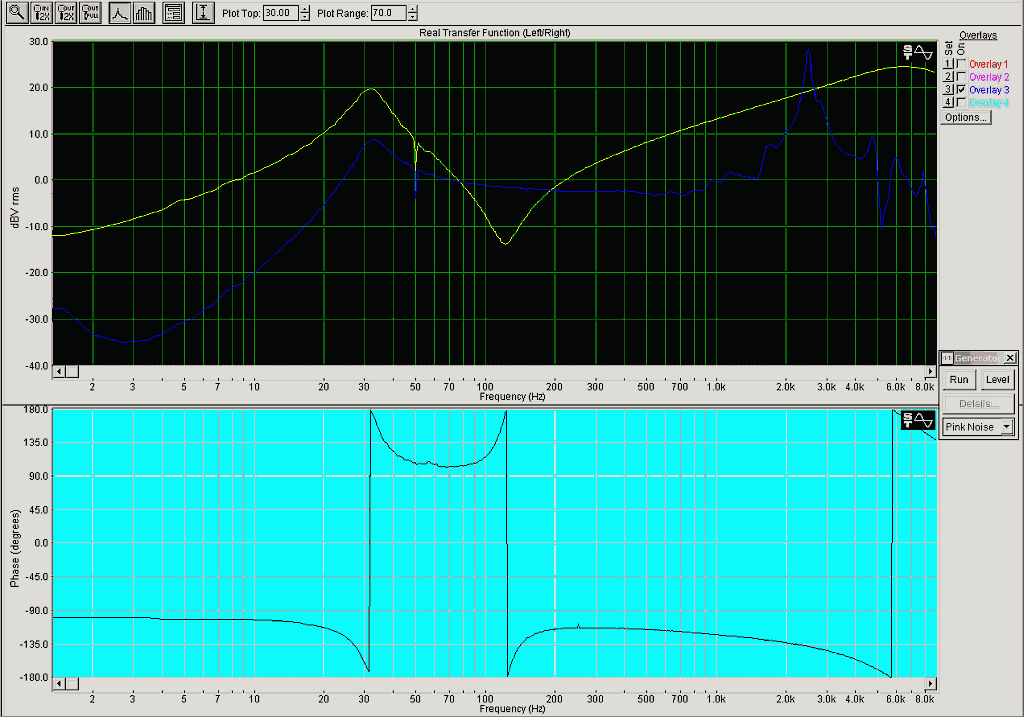

    Тэкс, а тем временем позавчера-вчера-сегодня я упорно поковырялся в своих Трёх Деталюшках и еще больше приблизился к правильному звучанию.
    Nagema, расскажи пожалуйста, с какого расстояния от динамика мерил АЧХ микрофоном. И что изменил в своей схеме, что такое поведение на ИНЧ получилось?
    Сантиметров с двух. Ибо измерения в ближнем поле рекомендуется делать с 0.5 см, но амплитуда тестовых дёрганий диффа (1-1.3 см) не позволяет размещать электрет столь близко.
    Ответ однозначный: введение R14 и подгонка его номинала к номиналу C15. (схема в #1886). Параллельно крутил R7, меняя частоту режекции "звона" пьезика и соответственно частоту завала в районе 200 Гц.
    R14 -- рубит бесполезный инфраниз очень уверенно и красиво.
    Этими тремя элементами и добился того, что 25 Гц прилично управляемы и почти в линейке с остальной АЧХ.
    Но должно быть 12-15 Гц, то есть самой нижней, "сердцеостанавливающей" октавы у меня нет. А у Наиля есть, я это прекрасно знаю ушами и немножко грудной клеткой. :)
    Вот стало быть и думаю, чем бы мне "звон" пьезика загасить на двух его любимых частотах 700 и 1400 Гц, чтоб углубить ОС и тем самым закрыть проблему самой нижней октавы.

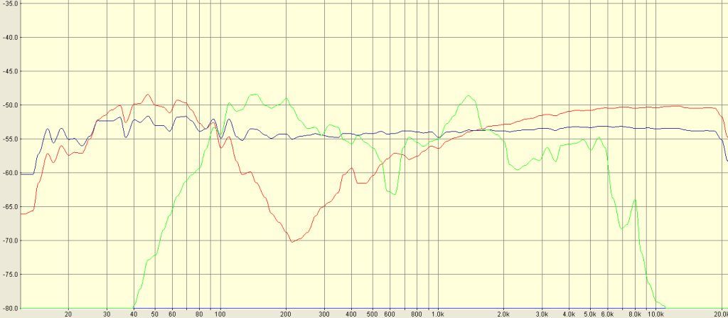

    На графике; синий - уровень поданного шума, красный - сигнал с катушки датчика(при том же уровне сигнала), зелёный - АЧХ по звуковому давлению(ЗЯ).
    Пусть я в этом не специалист, но сигнал больше коррелирует с входным сигналом, чем с графиком давления. - эффект трансформатора?

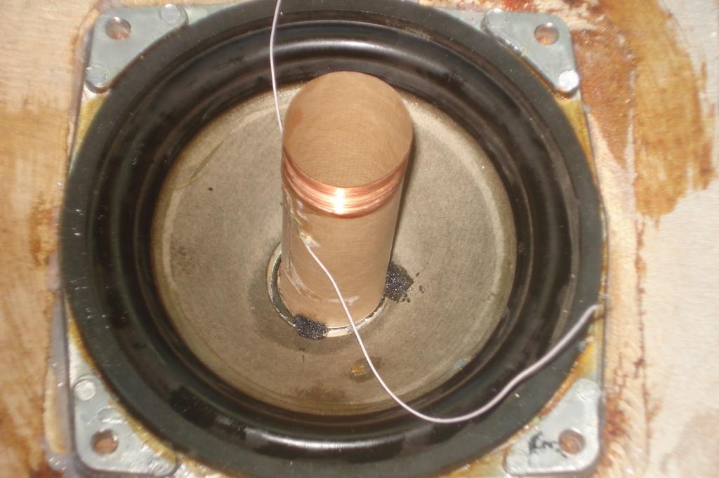

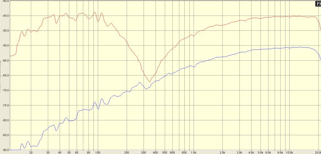

    Немного ошибся,графики всё таки расползаются,но уже довольно высоко.

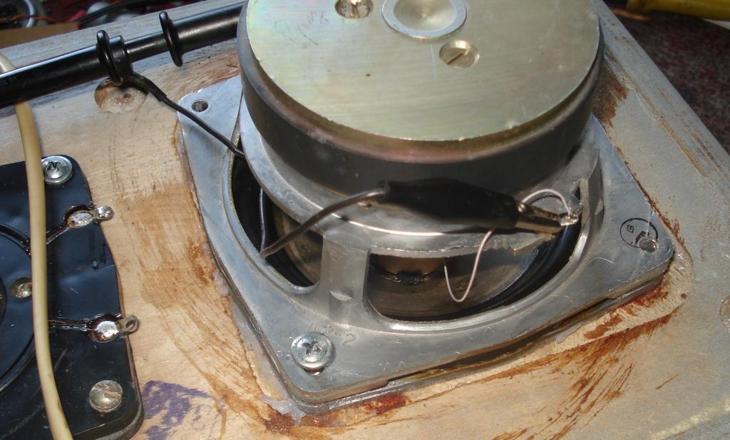

    А вот и мои эксперименты с дополнительной обмоткой на катушке, активное сопротивление 0,4 Ом, основная катушка - 7 Ом.
    синий - сигнал с пьезодатчика (пьезодатчик приклеен к катушке);
    желтый - с дополнительной обмотки, которая намотана под основной обмоткой (динамик заказной и делался изначально с двумя обмотками).
    Питалось от ИТУН, динамик в свободном пространстве.

    Андрей,этот график динамика без оформления?
    А нижний,наверно фаза между датчиками?
  17. #1916
    22.08.2005
    Irkutsk
    1,882
    Да, динамик лежит на столе. А фаза именно для сигнала с доп. обмотки, это спектралаб так кажет фазу при переходе через +/- 180 град.Поведение до 100 Герц почти совпадает с поведением сигнала с датчика ускорения, только после резонанса до 100Гц идет спад со скоростью 12дБ/окт. Выше сотни похоже , что наводится паразитный сигнал с основной катушки, хотя могу и ошибаться. Есть желание попробовать слепить ЭМОС с таким датчиком..

    Нужен ещё один эксперимент,подклинить обе катушки в зазоре и на малом сигнале посмотреть влияние звуковой на катушку-датчик.
    Есть мысль,даже без этих измерений,что при столь малой индуктивности,в районе низких частот,передача сигнала будет очень незначительной.
    Хотя врага надо знать в лицо.
