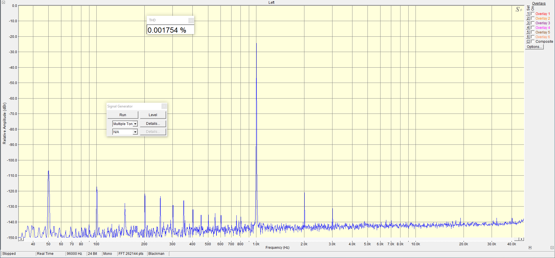

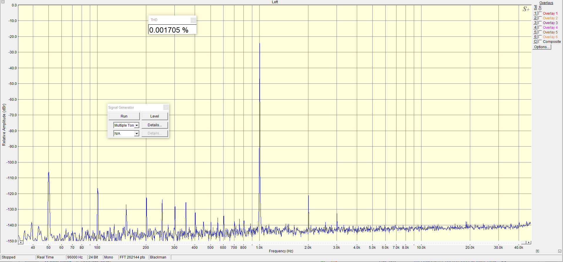

    Здесь ранее проскальзывала мысль, что динамик создает некую неопределенность в нагрузке усилителя.
    И даже была модель динамика, на которой искажения УМ невероятным образом увеличивались на порядки без всякой музыки, на обычном синусе. В модели присутствовал загадочный элемент "мемори индуктор", про который никто ничего не знает.
    Дабы закрыть этот вопрос, ниже три картинки реальных измерений на выходе УМ.
    Напряжение на выходе УМ 5 В (больше не давал, было жалко динамик и уши)
    1. Холостой ход
    2. Нагрузка - резистор 5 Ом
    3. Нагрузка - SB17NRX35-8-UC без фильтров.
    И да - все это на пределе измерений звучки.
    Это и так было понятно, что сделать усилитель не чувствительный к нагрузке - не проблема, если специально "не свалять дурака".
    Про индуктор с памятью - наверняка там нет ничего загадочного - просто попытались учесть эффект остаточной намагниченности, которая меняется с каждым циклом перемагничивания.
    p.s. При всём уважении к вам и Букварёву, мне кажется, что методика измерения искажений тут не причём, как и нагрузка, а все измеренные усилители с КНИ ниже единиц % - звучат одинаково, разница только, как заметил Евгений Букварёв - на уровне показалось.
