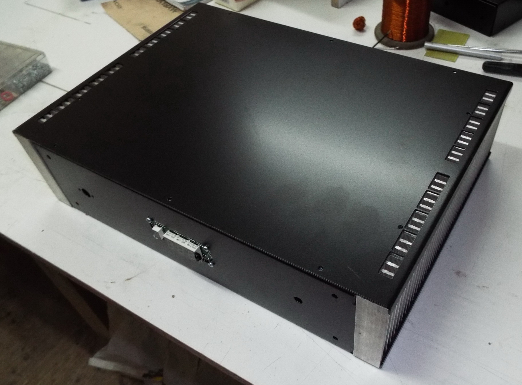

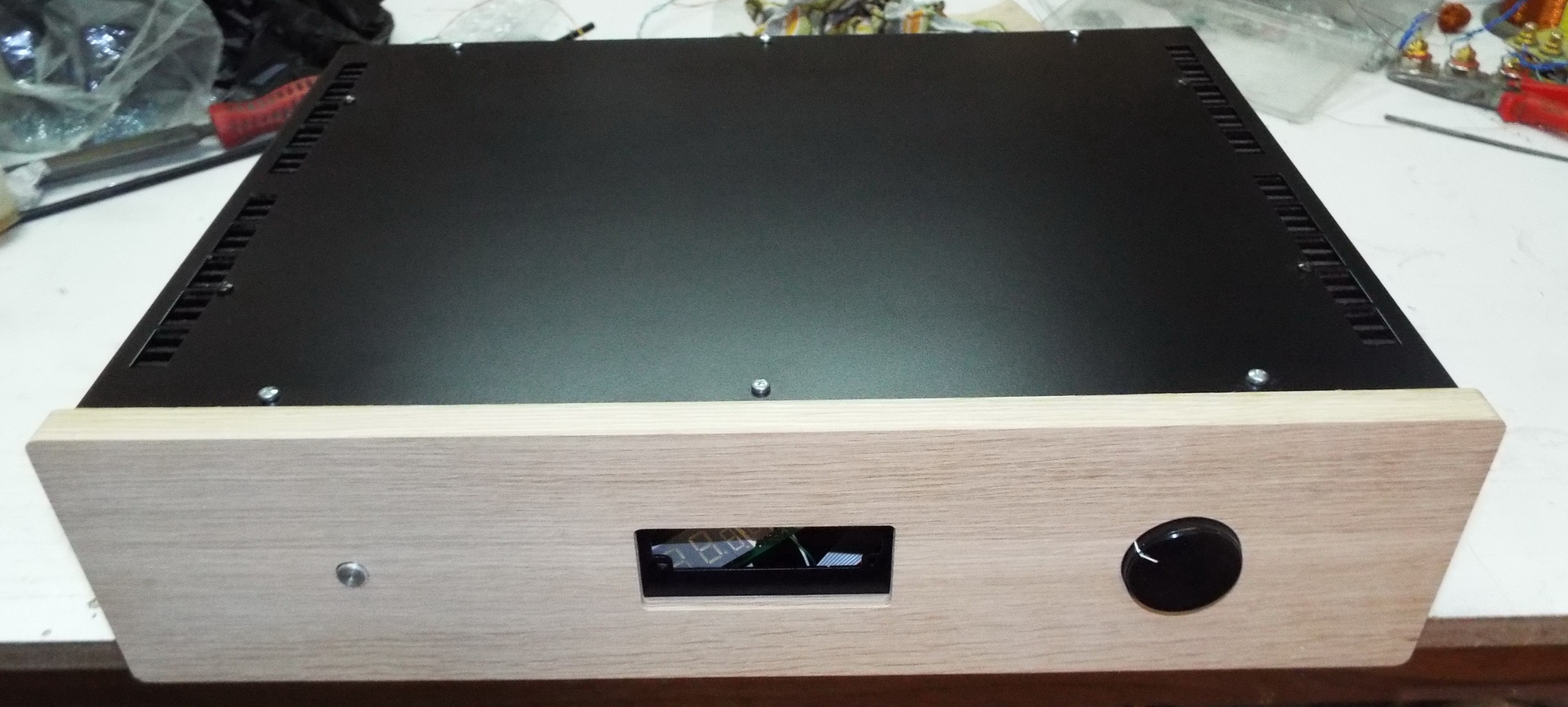

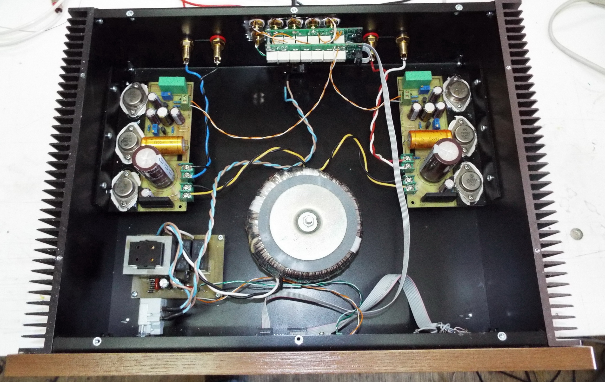

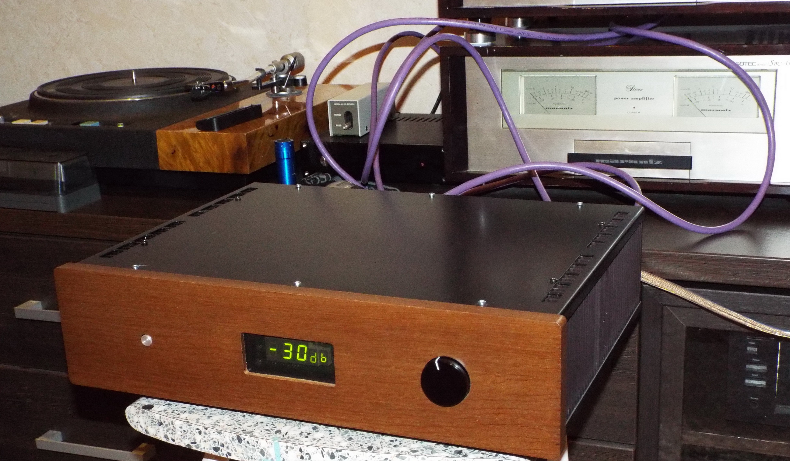

    Вложение 262749Вложение 262750 Вложение 262752
    Предыдущие версии с радиаторами наружу сильно впивались рёбрами в руки при переноске.
    Вложение 262753 - это вид с радиаторами без покрытия.
    Да подтверждаю )это жесть))особенно если транс здоровый))

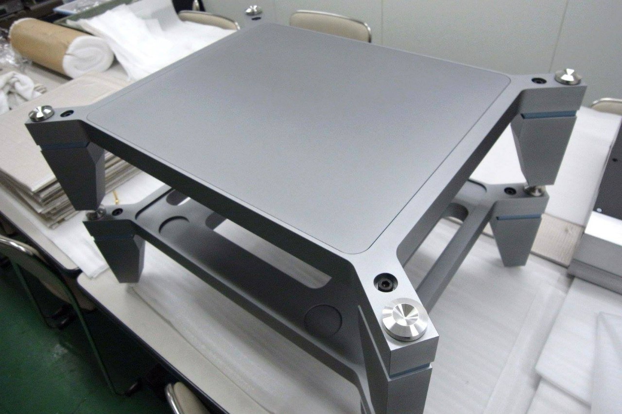

    Подскажите, пожалуйста, конструкцию ножек для усилителя. По минимуму планирую просто аллюминиевые цилиндры 50 х 10. А по максимуму ? Если это важно и нужно не только для дизайна ...

    Если не для дизайна.,то для чего."Важно"??(хотя кто"его" там с низу увидит).. ну понятно помню на вертушку "конусы ставил в возможностью регулировки по уровню"..Вы то сами как считаете "важно..не важно"..шипы из металла или резинки"...(Да а для 45 кг усилителя использовал просто люминь..цилиндры..очень так устойчиво на них стояло)...
    Я уже как то выкладывал тут - торцевые заглушки от карнизов. Резьба по центру, есть приятные и разных цветов.
    Поищите, я с фотками выкладывал.

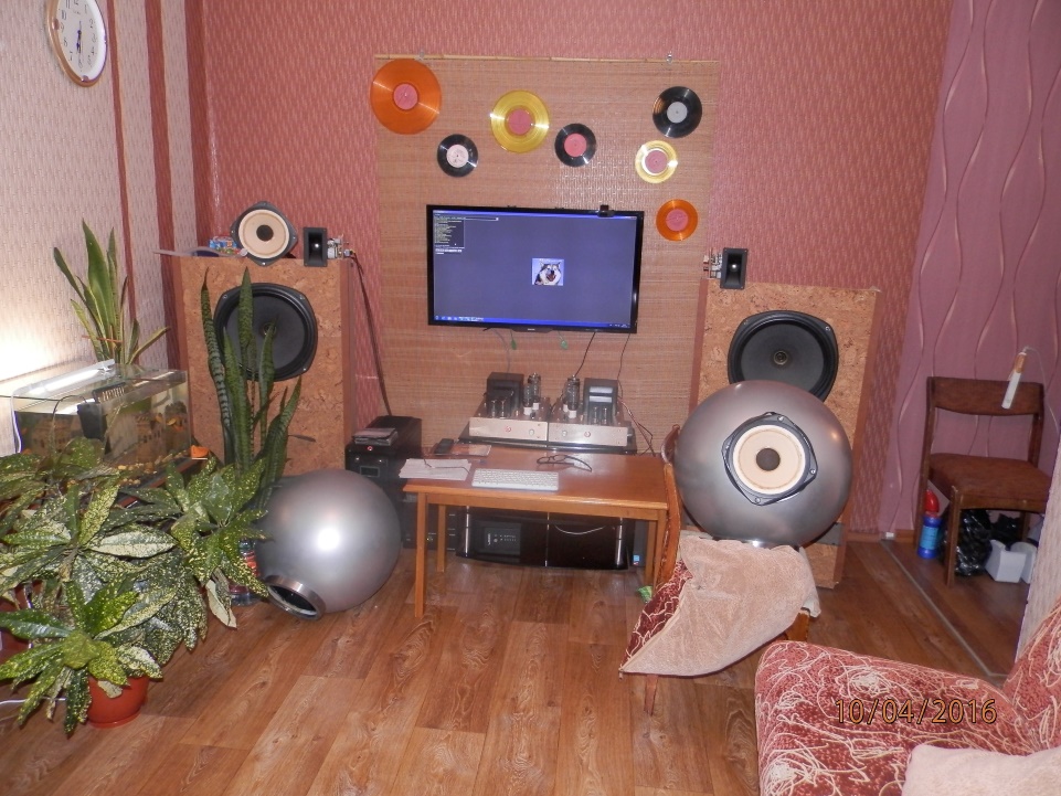

    В общем то вопрос про "ножки"..Саша это типа тех Шаров-Сфер,что сделал Гена..Вроде и важна очень их правильная установка и направленность вч (то есть сами "ножки")...Сделал правильные...??..я вот теперь тоже думаю..но "вопросов лишних задавать не "буду"..Блин только не могу понятьчем "ссука" эти формы заводят женщин".......

    Ножки для сфер есть, точнее шипы, а вот между ними пока фантазии лучше чем у Cabasse придумать что то не хватает. Для корпуса усилителя все проще. Но наверняка для аудиофилов есть предложения об " особых ножках, с виброразвязкой ... " и т.д. Мне пойдет цилиндр с прокладкой из резины.
    ---------- Сообщение добавлено 15.50 ---------- Предыдущее сообщение было 15.48 ----------
    сергей дроздов, , мы еще шары обсудим.

    На фото "платформа" очень интересно смотрится и "рационально" сверху усилитель..снизу источник.( насчет сфер....я же "любитель свинтажа"..Жду "гудмансы-"8"" в сч)...Хотя точно знаю там современным Бейма "8" коаксиалам..самое место...
