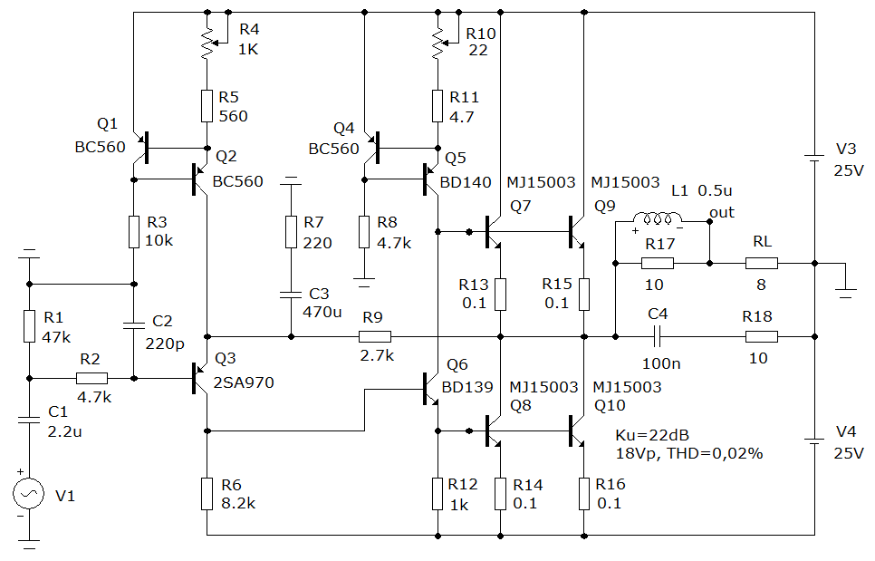

    Какой драйвер можно применить для этого выходного каскада?
    Вот этот можно применить? Нажмите на изображение для увеличения.
    Как их можно согласовать?

    Можно. Дополнительного согласования не требуется. ВК имеет входное сопротивление 22 кОма (R1), УН имеет низкое выходное благодаря буферному каскаду. Обычно входное сопротивление следующего каскада стараются делать на порядок и более выше выходного сопротивления предыдущего каскада. Подбором R18 в УН можете управлять спектром гармоник в небольших пределах, если есть чем смотреть или на слух.
    p.s. можно сделать с непосредственной связью УН и ВК исключив конденсатор на входе ВК, для этого левый вывод R21 (УН) необходимо подключить к выходу ВК, а интегратор ВК не использовать.

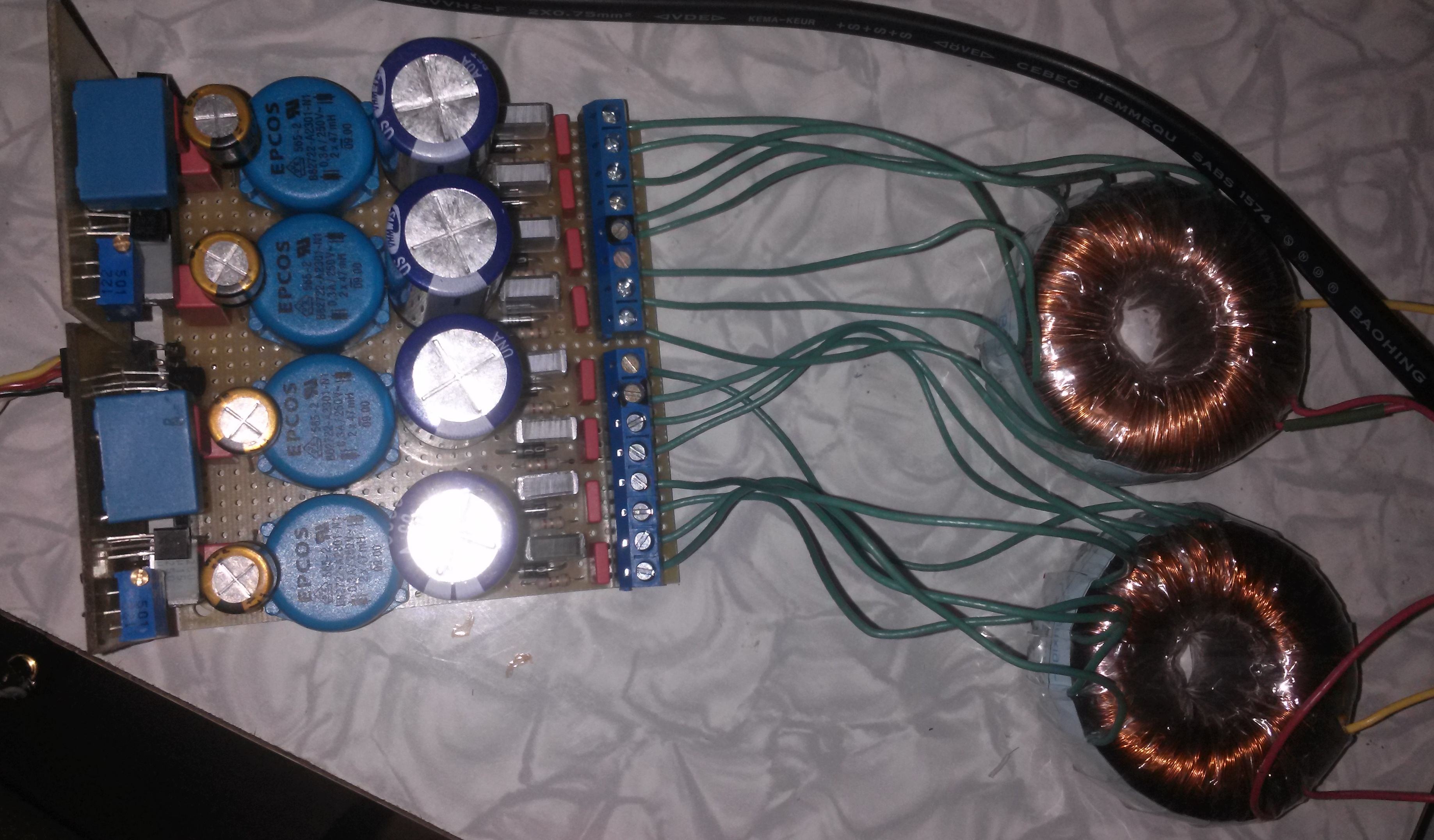

    Какой ток покоя выходного каскада, и чем он регулируется?
    В драйвере светодиоды какого цвета?
    В статье пишется о преимуществе звучания с конденсатором. оставлю с конденсатором.
    Возможна ли работа всего усилителя от плюс-минус +- 22 вольт? Мой повседневный-фоновый усилитель,в комнатке где я сижу паяю и работаю имеет такое напряжение. Стоят в нем tda 7293. хочется заменить их на что-то более существенное.
    В принципе хотелось бы сделать базовый безосный на это напряжение. Но я уже собираю зтот в полноценном варианте,в большом корпусе, с могучими радиаторами,с 9 амперым трансформатором.Огорчает только одно- после полной сборки он уйдет в дом,к телевизору,к большой акустике, Где мои домочадцы просматривают свои сериалы. И останусь я опять со своими ТДашками. Нажмите на изображение для увеличения.

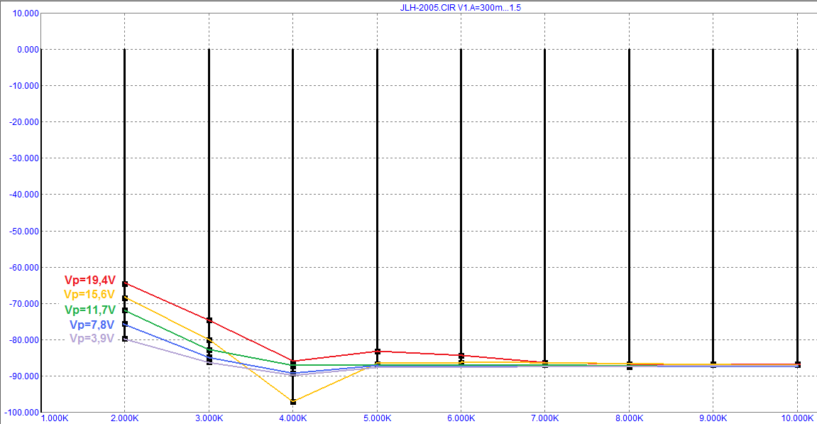

    ко мне обратились с просьбой высказать свое мнение об известном усилителе класса А с токовой ОС JLH (Джона Линслей Худа)
    я промоделировал одну из последних модификаций
    при токе покоя 2А (по 1А на выходной транзистор) спектр гармоник на выходе имеет следующий вид
    первым подстроечником выставляют ноль на выходе, вторым - ток покоя.
    сначала параметры были сняты при h21 выходных транзисторов около 300, затем коэффициент передачи тока базы был уменьшен до 100 (более реальная цифра для современных мощных транзисторов), выставлен ток покоя 2А и снова сняты параметры. На активной нагрузке 8 Ом параметры не изменились.
    К недостаткам могу отнести низкую нагрузочную способность. При снижении сопротивления нагрузки до 4 Ом выходное напряжение начинает клипировать уже при 12...13 В (пиковое).

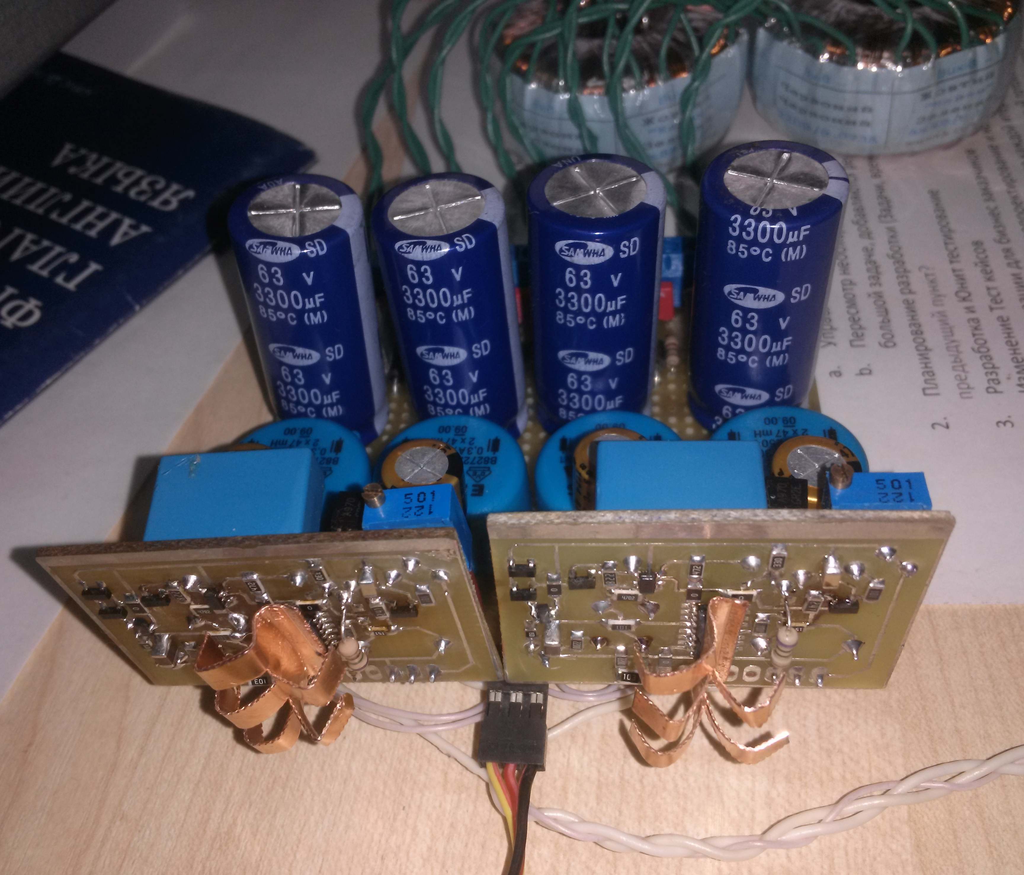

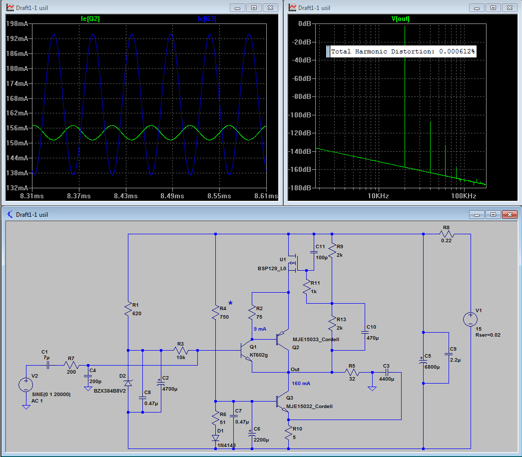

    Вот у меня на сегодня получилось такое изделие.
    Всё расчитано на идею - проверить варианты питания.
    И на их базе оценить сам усилитель.

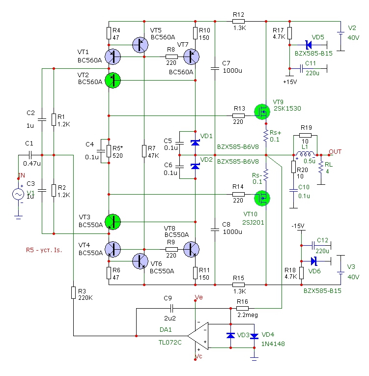

    Подскажите, пожалуйста, нужен ли подбор транзисторов по коэффициенту усиления в повторителе Петрова. VT2/VT3 и VT9/VT10 вроде как должны быть согласованные пары?

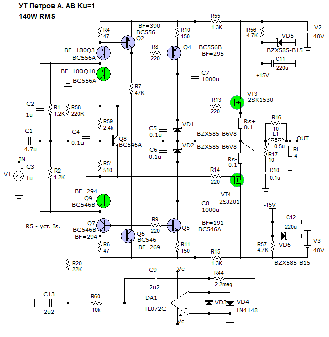

    Что с остальными транзисторами (обозначены серыми на схеме). Что будет, если поставить серые транзисторы без подбора по коэффициенту усиления.
Название:	Amp Petrov.jpg

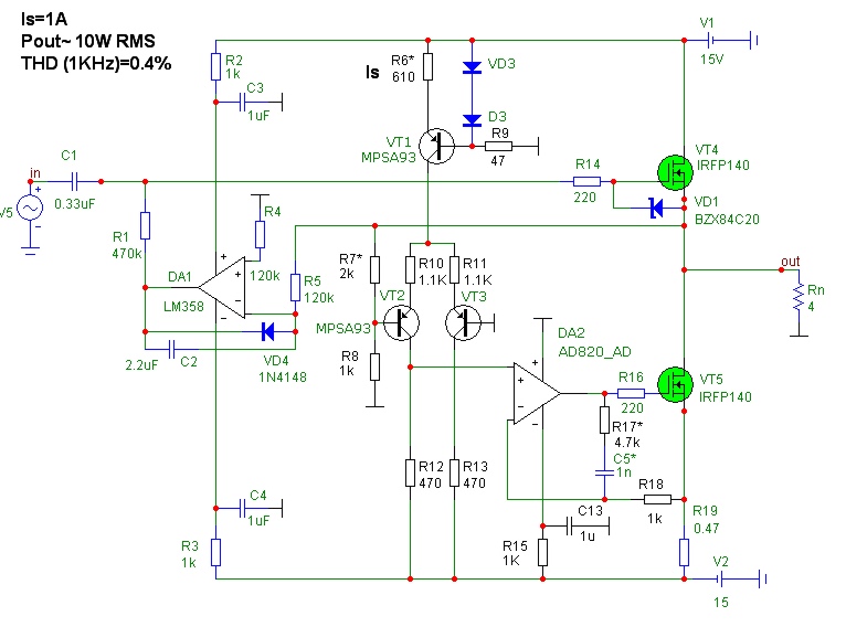

  10. #1870
    17.05.2014
    г. Могилев
    1,976
    По умолчанию Re: Новый усилитель Петрова
    надеюсь делаете для себя любимого, а для себя можно и отобрать
    но посмотрим что произойдет если взять без подбора, ведь ВК с глубокой ООС и влияние разброса параметров должно быть в значительной степени ослаблено
    Чтобы задать разные статические коэффициенты передачи тока базы возьмем транзисторы с разными буквами, причем в противоположных плечах с разными коэффициентами

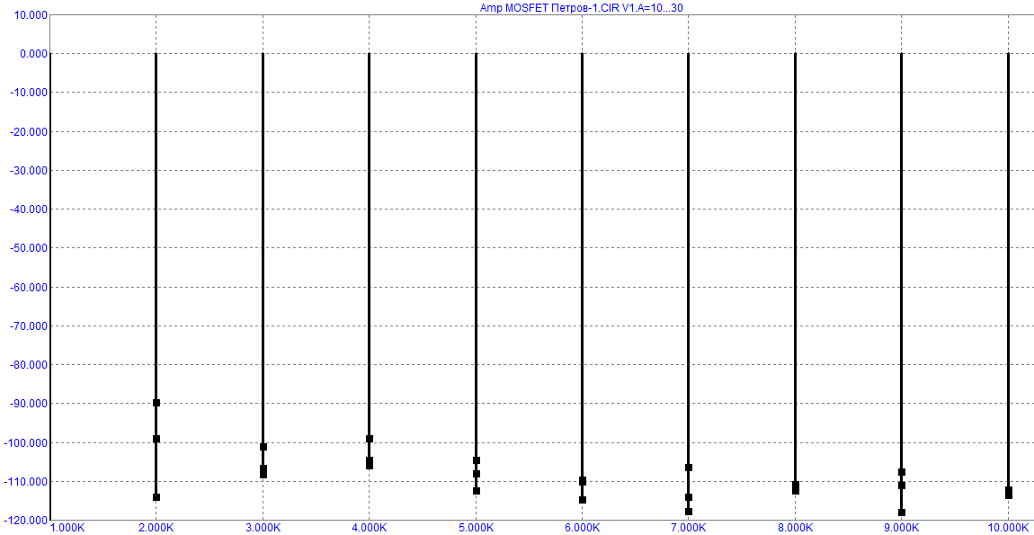

    так как выходные транзисторы (в отличие от Lateral) требуют температурной стабилизации, то для смещения используем умножитель напряжения. Оптимальный ток покоя для этого типа выходных транзисторов выставим в пределах 250...300 мА. Если схема серво не будет справляться со своей задачей возможно придется подкорректировать резисторы в ГСТ в одном из плеч.
    Спектр на выходе при "случайных" транзисторах

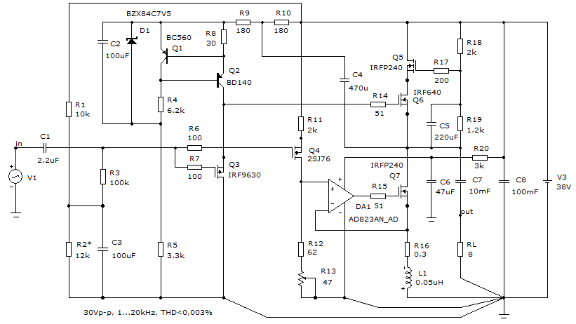

    ВК класса А с аналогичным только однополярным напряжением питания: https://forum.vegalab.ru/showthread.php?t=61505&page=135
    Коэффициент передачи типового повторителя всегда меньше 1.
    В любом повторителе на ПТ (в том числе и с генератором тока вместо резистора в истоке) коэффициент передачи от затвора до истока зависит от тока стока и в некоторой степени от напряжения исток-сток. Отсюда на переменном токе постоянно меняется и коэффициент передачи. В данной схеме как ток стока, так и напряжение исток-сток константа, а это значит что и напряжение затвор-исток также константа (если не считать отклонения в -100 дБ), а значит и выходное напряжение максимально точно повторяет входное, коэффициент передачи стремится к 1. Благодаря следящему питанию мощность выделяемая на транзисторе повторителя также постоянна, что снижает тепловые искажения.
    В отличие от повторителя Чиуффоли здесь не только потребление от БП не меняется, но и ток самого повторителя постоянен, что существенно снижает его искажения.

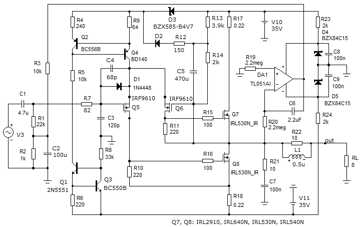

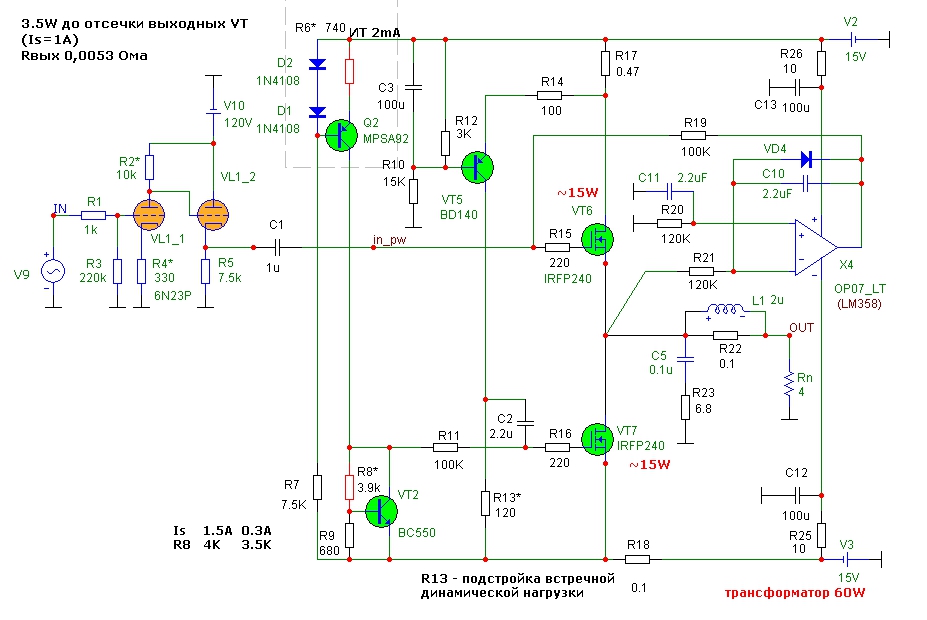

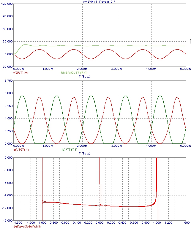

    Мне очень понравился вот этот выходной каскад в классе А. Его можно очень быстро собрать на макетке и пощупать живьем.
    Характеристики у него вполне приличные. Комплектация доступная.

  17. #1877
    17.05.2014
    г. Могилев
    1,976
    При выходном напряжении 10Vp искажения 1,2% (искажения УН), преимущественно вторая гармоника. Предлагаю заменить УН на что нибудь более достойное.hibrid-fool.CIR
    p.s. получил справедливое замечание от hydr насчет ОУ - необходимо заменить на ОУ с Rail-to-Rail по входу (по выходу не обязательно).
    Последний раз редактировалось Petr-1951; 19.12.2015 в 20:03.

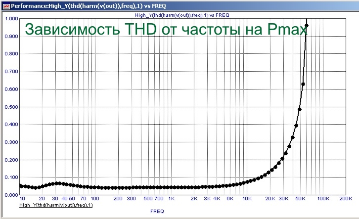

  19. #1879

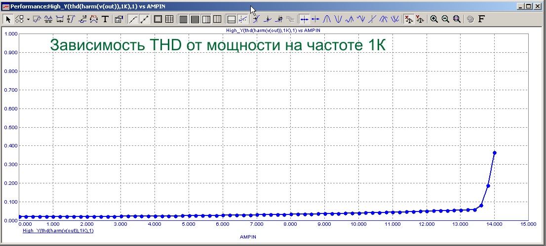

    malek2000, это именно со знакомства с Вашей схемой началась ветка по гибридному усилителю. Чего же Вы раньше не заходили Если сохранился интерес, заходите https://forum.vegalab.ru/showthread....27#post2144927.
    Ничего нового за три года в железе не собрано, поэтому рассказывать особо нечего. Может за зиму соберу выходник по схеме https://forum.vegalab.ru/attachment....6&d=1450436369, тогда расскажу что получилось.
    ---------- Сообщение добавлено 17.59 ---------- Предыдущее сообщение было 17.50 ----------
    При выходном напряжении 10Vp искажения 1,2% (искажения УН), преимущественно вторая гармоника. Предлагаю заменить УН на что нибудь более достойное.Вложение 253586
    С таким УН так и должно быть. Но я год слушал гибридник с УН на простых резисторах (правда там были 6Н1П и Ua=200В) и звучал отлично даже с такими искажениями. Правда собран был на куске фанерки с двумя ТС-180 и до нормальной конструкции не дожил,уехал в гараж. Главное что ВК абсолютно нейтральный - ничего не добавляет, слышна " кривизна" лампы .
    Немножко еще красивых графиков: Нажмите на изображение для увеличения.
Название:	ВК Искажения от &#.jpg

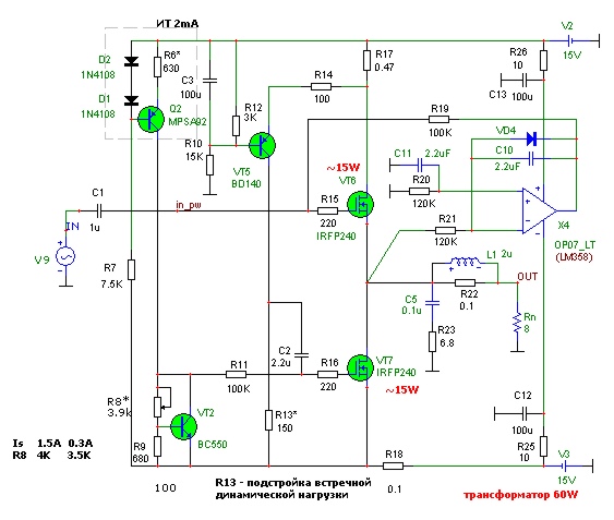

    Чуть похуже выходник в псевдо А классе, без конденсатора в контуре управления нижним ГСТ. ГСТ нарисовал Д.Селф (РХ, 1* 2007).
Название:	mini SE A+.jpg
