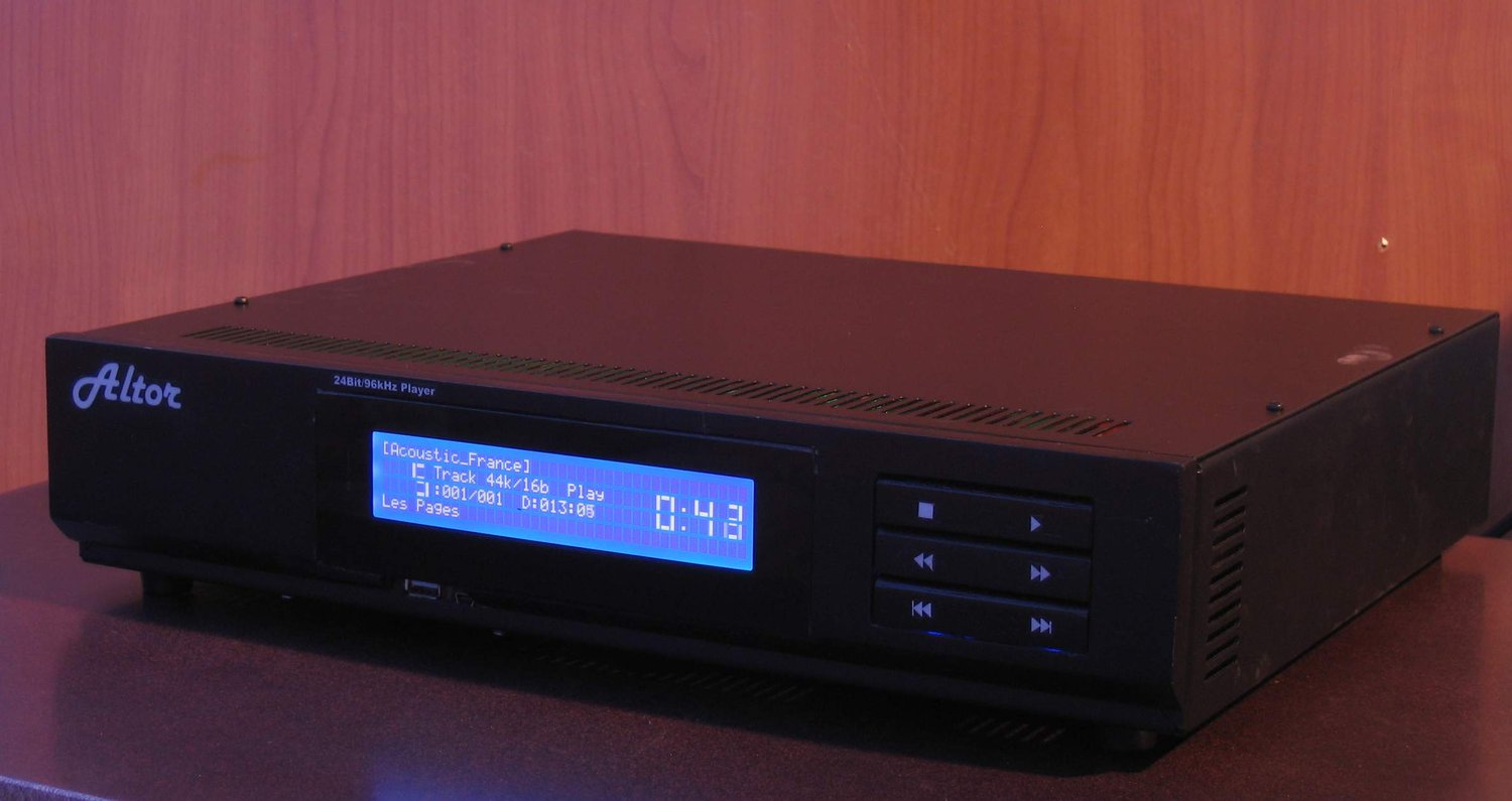

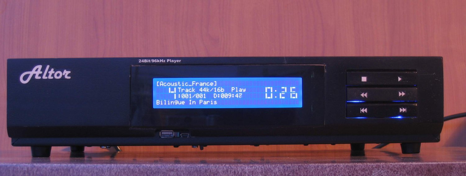

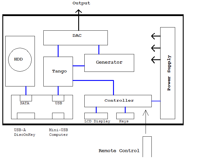

    Ну вот, я вроде закончил.
    Вот что получилось, пара фоток и блок-схема:
    Саша, двухэтажные цифры здорово напрягают и добавляют в экстерьер дивайса кустарности...
    Я теперь точно понял, что хочу графический VFD.
    Зато с дивана видно

    а мне до сих пор делают корпус
    Ну я свой тоже очень долго делал.
    Собственно, сам корпус я взял стандартный 19" 2U, но передняя панель - полностью "home made".

    По умолчанию Re: USB transport Tango в вопросах и ответах
    Алекс - без энкодера, одними кнопками, не заколёбывает папки на винте перебирать?
  14. #1873
    38,937
    А чем энкодер лучше?
    Кнопки с автоповтором, кстати.
    Но вообще, это вопрос структуры каталогов.

    Быстро перематывать папки можно.
    Неа.
    Во 1-х, энекодер и кнопка с автоповором - практически тоже самое, во 2-х - быстро перематывать тут тебе не даст софт самого "Танго"
    Контроллеру ведь приходится иметь дело с Танго как с "черным ящиком".
    Если бы можно было скачать в контролллер с Танко весь список директорий/файлов в текущем каталоге, а потом их просто перелистывать из памяти - это бы работало, и энкодер наверное мог бы ускорить процесс.

    P.S. Я использовал энкодеры в куче разных проектов, неужели ты думаешь, мне было бы сложно прицепить энкодер сюда?
    Тем более, что у меня на проце еще куча ног свободных и куча программной памяти.
  18. #1877
    Цитата Сообщение от K_R_L Посмотреть сообщение
    законченное устройство, хоть в тираж
    "В тираж" в данном вараинте трудно, в смысле не столько трудно, сколько дорого. Сам "Танго" там если не самая дешевая часть, то в общем целом не больше четверти затрат, (если не меьнше).
    Меня в личке не один раз спрашивали как насчет тиражирования и продажи плат с сборе, китов или хотя бы самих плат на "акксесуары", но почему-то после вопроса "сколько готов заплатить" - куда-то исчезали А мне ответ нужен не для того чтобы установить цену по макимуму, а для выяснения целесообразности. Пока я большого спроса не вижу, а при малом - цена будет высокая, что его (спрос) еще уменьшит. Так что, пока не знаю.
    ---------- Добавлено в 13:12 ---------- Предыдущее сообщение в 13:09 ----------
    красива
    Да не очень - фоткал на балконе, перех закатом без вспышки, света уже было не совсем достаточно.
    А со вспышкой совершенно невозможно - идут блики от стекла, закрывающего дисплей, сам дисплей вместо синего получается темно-серый.
    В живую оно посипатичнее, передняя панель - шпон, покрыт матовым лаком.
