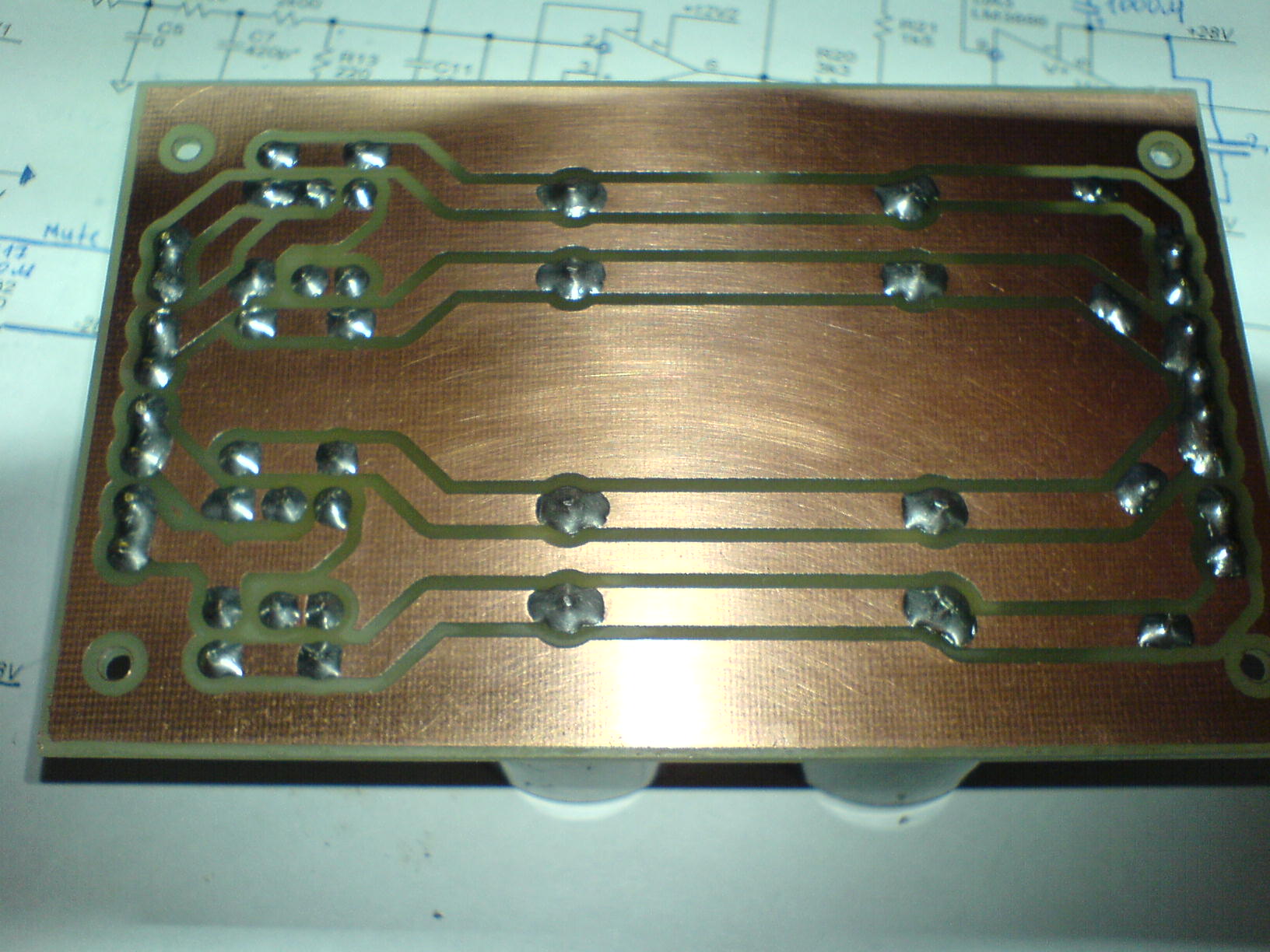

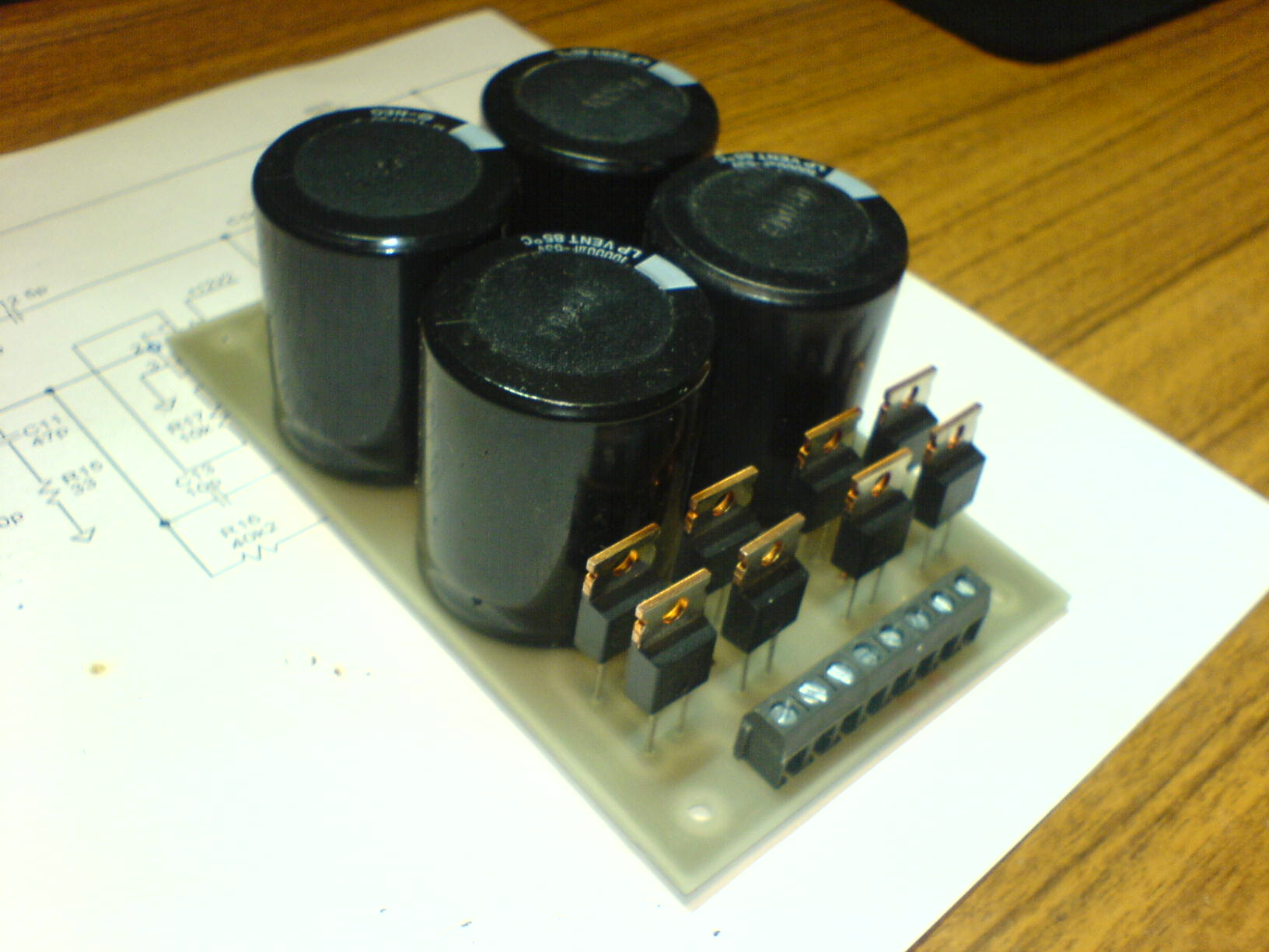

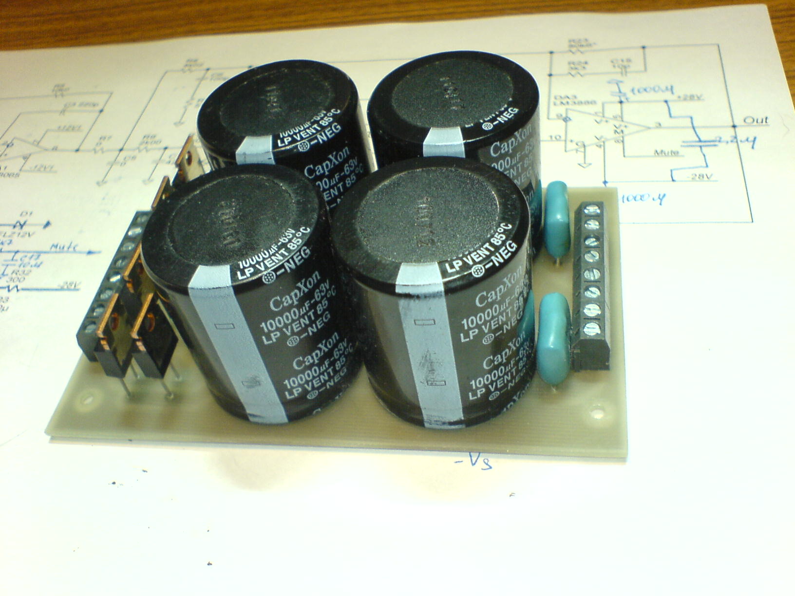

    Схема авторская "упрощенная"
    плата только в виде скиншотов.
    да только вот как ее руками сделать если переходные отверстиях в местах установки кондеров!
    ---------- Добавлено в 20:38 ---------- Предыдущее сообщение в 20:34 ----------
    Ну что ВЫ - Форумчане Великие Люди прицепились к переработке существующих вариантов - помогите разработать грамотную компактную плату под ЛУТ
    Да вот к стати у меня будут вот такие два выпрямителя - см ниже

    я давал ссьілку под ЛУТ...

    По умолчанию Re: Усилитель мощности ZD-50
    Дык, есть же готовые отличные платы, 4-х слойные...
    Может лучше купить?
    Делай плату, как тут нарисовано, только приделай к ней разводку ОУ от ZD50..
    Обалдеть, односторонняя плата .
    Wadim, вот Вам отличный вариант-же.
    Иногда можно еще немного сэкономить/упростить (и обезпроблемить) если (вместо резисторов-конденсаторов) сделать питание ОУ от отдельной обмотки/мелкого транса.
    Аналогично, входную часть можно сделать компактнее, если буфер/ФНЧ (штука весьма нелишняя) построить на второй половинке сдвоенного ОУ.
    Ну и землю вторым слоем.
    Полигон под малосигнальной частью - как общий провод для всей мелочи (вырезы под ОУ и под цепями его инвертирующего входа).
    Если делать земляной слой на силовой части, то вместо недоступной в домашних условиях металлизации проходных отверстий, можно поставить медные пустотелые заклепки, вариант - трубки, которые надевают на жилы кабелей перед креплением их, например болтом в штеккере.
    У ентой платки реально измеренный импеданс силового питания на ВЧ - чота около 15мОм даже со стандартными джамиконами в позициях 3300мкф. Ближние к 3886 электролиты очень желательно лоу или ультра-лоу еср. Т.е. в принципе второй слой и не нужен. Ну и меряется по искажениям она лучше чем 90% промышленных усилителей вменяемой (и не очень) цены. А если к ней прикрутить входную часть от ЗД50 и при этом не накосячить - будет еще лучше.
    У ентой платки реально измеренный импеданс силового питания на ВЧ ... и меряется по искажениям она лучше чем 90% промышленных усилителей вменяемой (и не очень) цены
    Да все видно, комментарии, собственно, излишни .
    Т.е. в принципе второй слой и не нужен..
    Под малосигнальной частью - хуже не будет точно, а делать проще,
    А под силовой - там у меня стоит "Если делать земляной слой на силовой части" ,
    и опять-же, хуже не будет.
