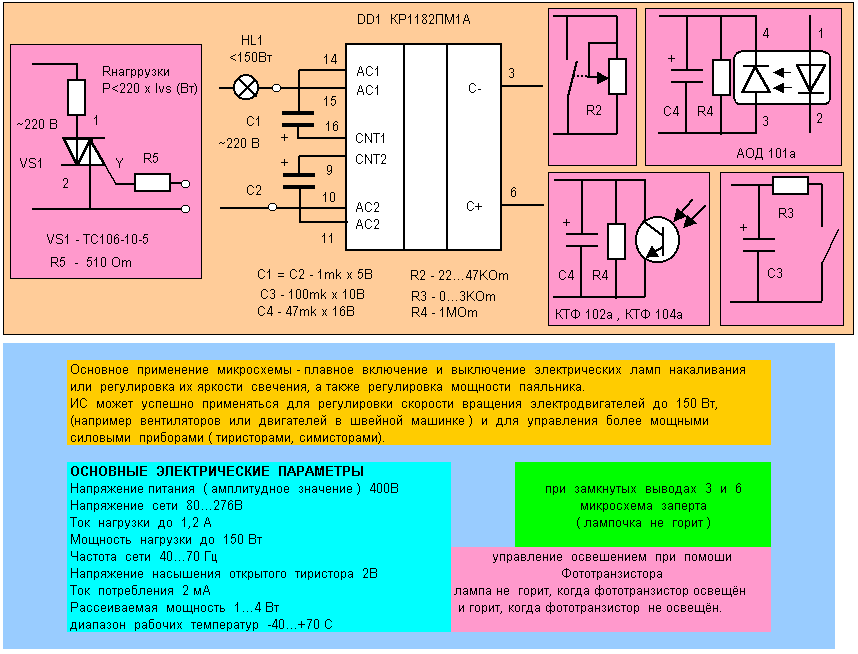

    Showbiz, самое простое, конечно понизить напругу, но если хочется бОльшего можно попробовать управлять движком с помощь 1182пм1 через оптрон, если его зашунтировать электролитом, то пуск будет плавным, ну и током оптрона можно управлять добиваясь нужной скорости/динамики
    ---------- Сообщение добавлено 22.06 ---------- Предыдущее сообщение было 21.54 ----------
    Цитата Сообщение от ED ED Посмотреть сообщение
    если перенести коммутацию РР-РЕВ именно к головкам,рэс 49,
    Релюхи должны уметь надежно коммутировать микротоки!! поначалу всё работает, а потом могут глюки появиться
    Использование данной микросхемы желательно с дополнительным внешним симистором, без него возможен выход микросхемы из строя.
    Они штатно лампочку 100Вт (0.5А пишут про 1.2А мах) включают, а у неё пустовой ток в 10 раз больше номинального, весь Олимп чуть больше 100Вт потребляет ... если страшно то КУ208 в плате остался

    Showbiz, самое простое, конечно понизить напругу, но если хочется бОльшего ...
    Если хочется бОльшего, надо строить ступенчатое повышение напряжения: 35-60-110 В. Вот это будет правильно.
    и зачем эти прыжки? с кучей коммутации
