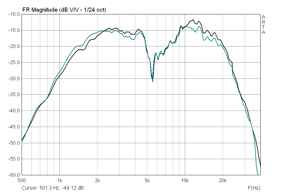

    Вот, измерил пару сегодня в корпусе 25АС-109 с метра:
    Вложение 396572
    короче лажа, а не пищалки.. даже и не знаю, до них стояли 3ГД-31 ... шило на мыло??
    Интересно, эти ямы лечатся хоть как то, или это родовая травма?
    Мерил и в упор - яма смещается чуть вниз и несколько меньше становится.
    Придется пока эти слушать, пока нормальные не найду.
    З.Ы. Господа, подскажите недорогие леточники/изодинамики, что есть более менее ровного на том же али-базаре?
    У этих твитеров рекомендуемая частота раздела больше 4500 герц ро паспорту. Так что провал там по сути даташитный)

    Природу его нужно для себя уяснить.
    Так что там с размерами? Есть похожие?
    Природа у провала стрикционная. Звук ведь и по дорожкам мембраны идет (со скоростью звука в соответствующем металле, думаю, что материал дорожек там алюминий)... Обычно, когда волна укладывается на удвоенной длине дорожек - это провал на АЧХ. Несколько компенсировать его возможно добавлением демпфера сзади мембраны. Еще хорошо бы центральный секиль у пища убрать. Он тоже корежит АЧХ...

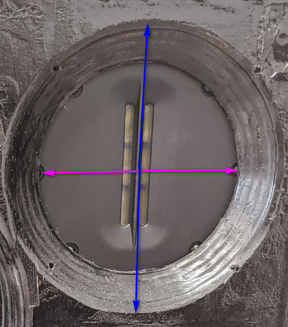

    Какие размеры?

    Какие размеры?

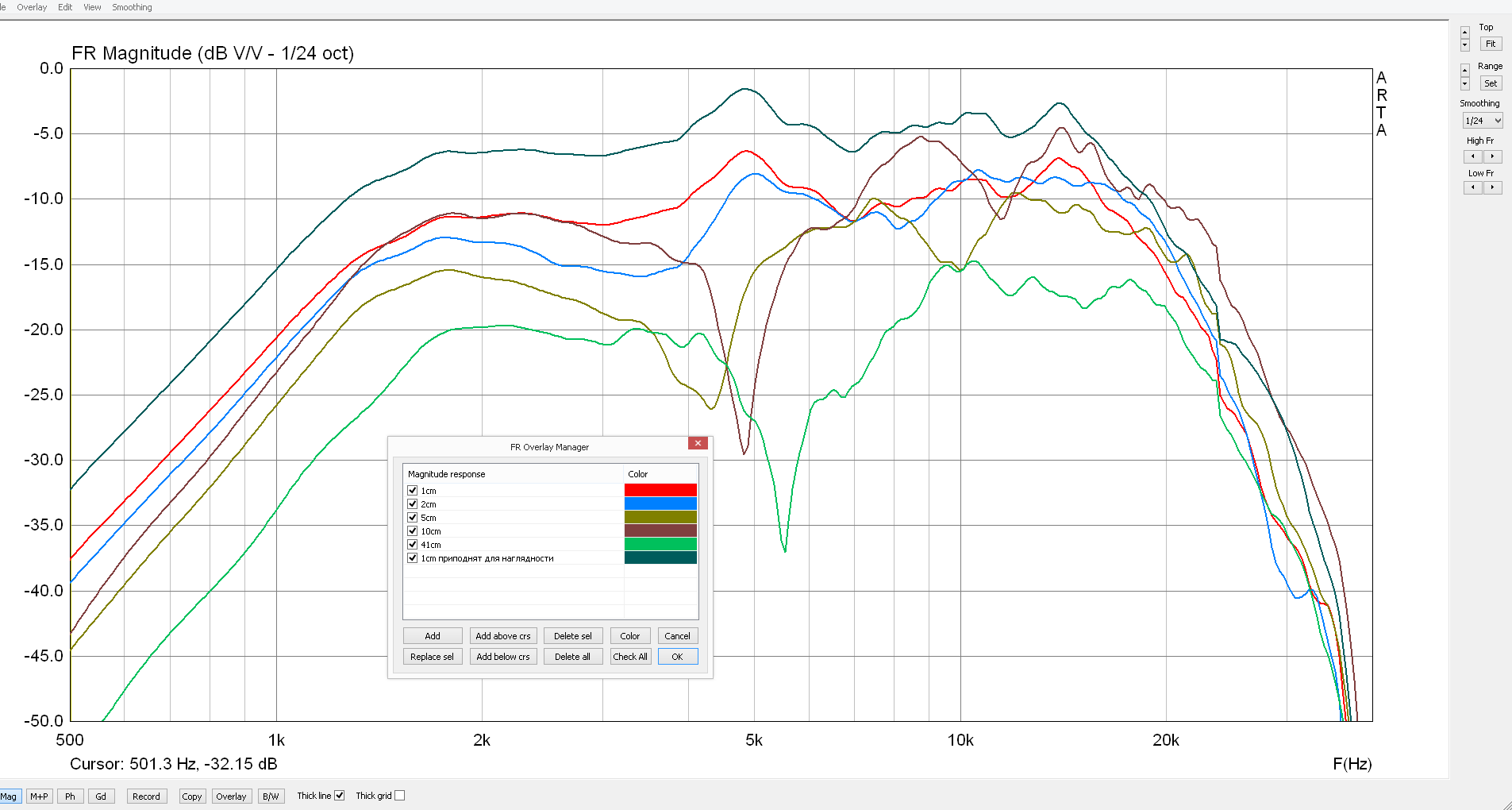

    87 х 120 мм. Кстати, похоже, что это рупорок, вот АЧХ вблизи, на 1,2,5,10 и 41 см (на картинке подписано). Чувствительность примерно подстраивал, на это не смотрите, она там "прыгает"..
    Надо будет вытаскивать и исследовать поподробнее, ну морду-переднюю там переделывать (в перспективе)..
Название:	АЧХ Пищалок Китай в ближнем и дальнем поле..png
    Перекус перемычки визуально мало, что дал по АЧХ (на самих ВЧ несколько ровнее стало) и более детально этот вопрос исследую на второй пищалке, не меняя расстояния до микрофона измерю с перемычкой и без оной.

    Чтобы в дом.условиях снять АЧХу, положи на диван картонку с отверстием под динамик, вложи его запдлицо и щели заклей хоть изолентой, лейкопластырем, а лучше малярным скотчем.
    Картонку побольше
    ---------- Сообщение добавлено 14:44 ---------- Предыдущее сообщение было 14:44 ----------
    Интересно поведение по горизонтали и вертикали.

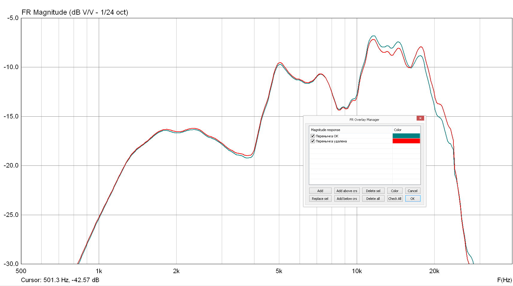

    Отрезал у второй секиль-перемычку но на АЧХ микроскопические изменения, измерял с 3-х см.

    Ну она на самые ВЧ и влияет, уберая там гребенку (когда этого секиля нет). Если бы он был пошире, то на самом верху тоже бы зиял провал режекторного типа.

    Что там есть в динамике конструктивно 12.5см? Или 6.2, 3см?
    Наружние размеры задней камеры:
    длина - 75мм,
    ширина - 45мм,
    высота макс. - 17мм
    Профиль полу-овал, как то так..
