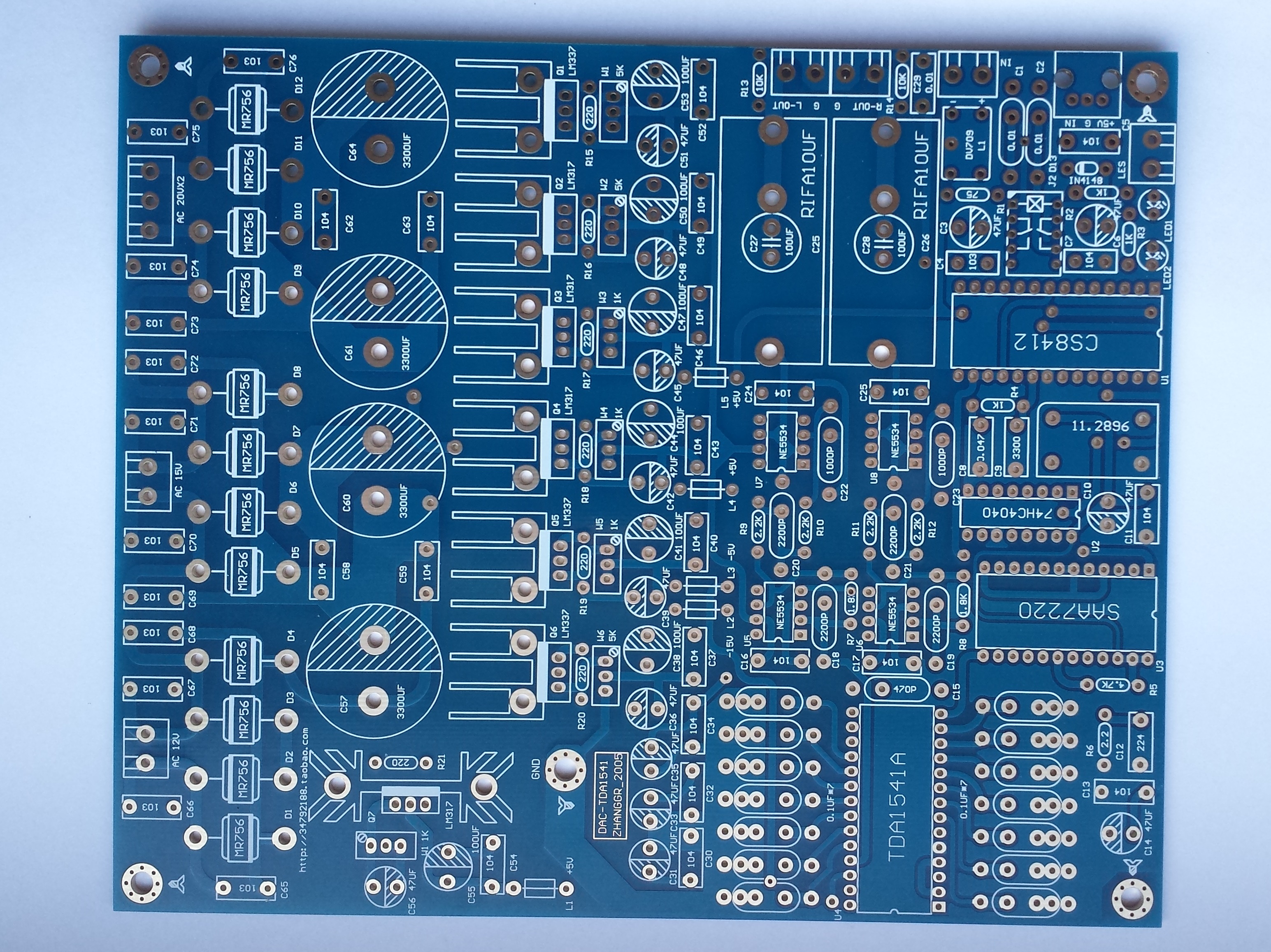

    как вам эта плата:
    Никак. Совсем.
  16. #1835
    18.02.2011
    Петербург
    4,855
    По умолчанию Re: TDA1541 ЦАП
    Цитата Сообщение от svadim Посмотреть сообщение
    Оптимальная ёмкость не меньше 1uF?
    Такого порядка ёмкость требуется только для одного, максимум двух старших разрядов (и это зависит от DEM-частоты, а ведь её при желании можно повысить в 2-3 раза). Для младших она ни к чему. Посмотрите даташит к 1540, там тема номиналов DEM-емкостей раскрыта детальнее, чем в даташите на 1541.
  17. #1836
    Частый гость Аватар для svadim
    24.08.2017
    364
    Извините но что значит паршивая? Это копия кд филипсов только с улучшенным питанием и спдиф входом
    Соглашусь может кое где криво разведена но:
    1. три диодных моста шунтированных конденсаторами
    2. 4 здоровых электролита
    2. 7 отдельных стабилизаторов 317/337 с дросселями на выходе
    3. входы оптика и коаксиал коммутируются через реле
    4. CS8414 в slave режиме с отдельным генератором (мне её звук нравиться больше чем DIR9001, WM8804)
    5. SAA7220 может не лучший вариант но без него слушать вообще не могу-уши режет
    6. достаточно места для DEM конденсаторoв-нормальные MKP можно воткнуть а не только керамику smd
    7. везде шунтируюшие электролиты+плёнка
    Работает стабильно, микрухи не перегреваються.
    Однозначно переигрывает кд проигрователи филипс от транспорта с volumio.
    Когда всё это хозяйство с кондиками elna silmic/cerafine прогрелось звуком остался доволен.
    Интересно было узнать мнение и других аудио филов, отправил в тур по Литве.
    Как не удивительно но связка CS8412+SAA7220+TDA1541(без А)+OPA604 всем очень понравилaсь
    Последний раз редактировалось svadim; 20.12.2021 в 13:21.

    собирал вот на такой паршивой плате:
    Скажите 1541 очень к количеству шумов в питание критична? LM317 с дросселем на выходе достаточно или какую экзотику надо 0,8uV LT3042?
  21. #1840
    18.02.2011
    Петербург
    4,855
    Если речь об аналоговой части, то питание должно быть максимально качественным, с минимальными шумами и наводками.
