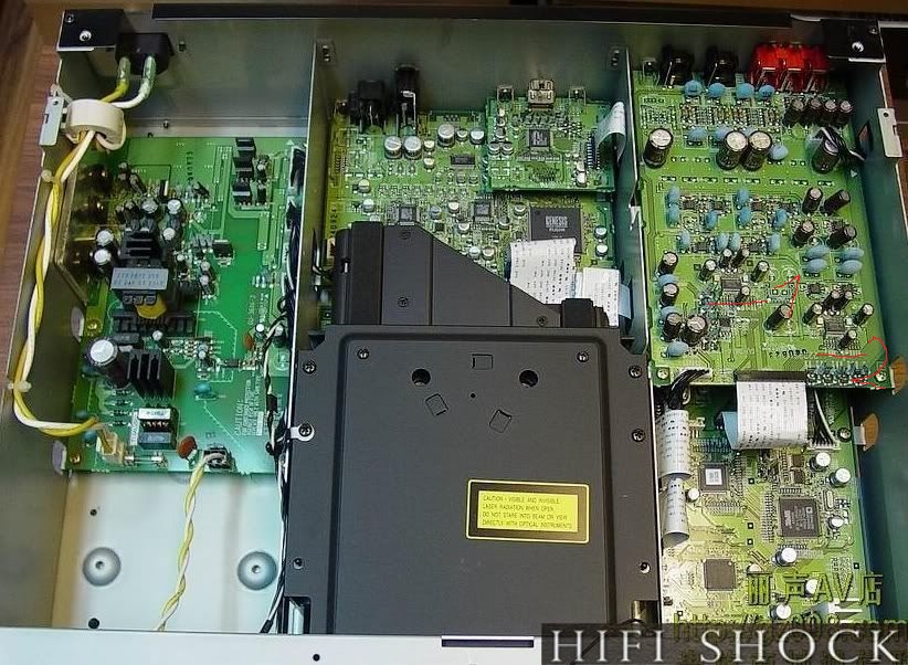

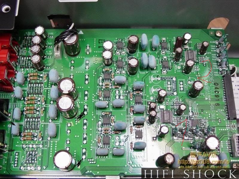

    Доброй ночи. По сложившимся обстоятельствам отнес я свой Денон 3910 в сервис и мне сказали сообщили там довольно важную для меня вещь. Немного предыстории - когда то давно я просил человека заменить мне ЦАП внутри на аналогичный высокого уровня (PCM 1796 на PCM 1792) с обвязкой разумеется. Вроде бы все сделали на тот момент и все работало замечательно. В Деноне стоят два ЦАП которые обрабатывают раздельно стерео и отдельно окружающий звук для ДК. Изначально стояли родные одинаковые 1796, но один из них заменили на 1792. Так вот на сервисе мне сказали что человек ошибся (наверное) и заменил мне окружающий звук, а не стерео!
    Я спрашивал у своего опытного товарища - он сказал без схемы можно попробовать отследить от RCA разьемов по дорожкам которые ведут на ЦАП в конечном итоге. Схемы разумеется у меня нет, фото приложу которые нашел в сети. Как мне вычислить правильно ли заменили или нет для начала?
    На фото отметил под номером 1 микруху которую заменили, а также отметил два электролита которые также заменили (ошибочно или нет?) и входные стерео RCA.

    Всё правильно сделал ваш опытный товарищ.
    Под номером 1 идёт на микшированый(то есть отдельный) стерео выход и конденсаторы правильно отметили.
    Под номером 2 идёт на Фронт левый и правый.
    Должно ещё где то быть пару цап которые идут на сураунды,центр и саб.
    Линии цап 1 и 2 отличаются выхлопом. На первом выхлоп покруче.

    коста, т.е. номер 2 это уже фронт для многоканального ДК который не нужен? Я правильно понимаю?

    Нужен он или нет решать Вам,а так да.
