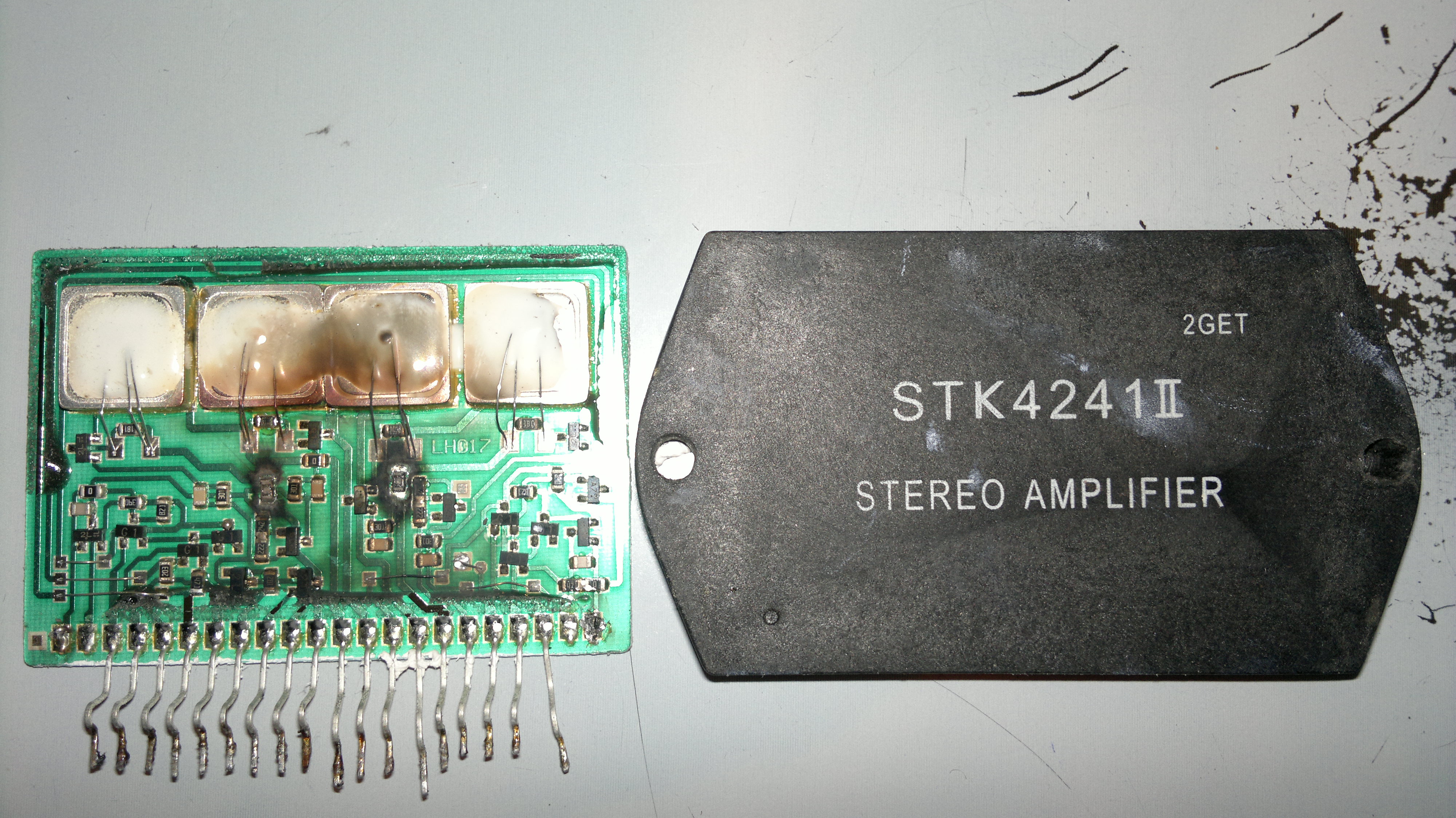

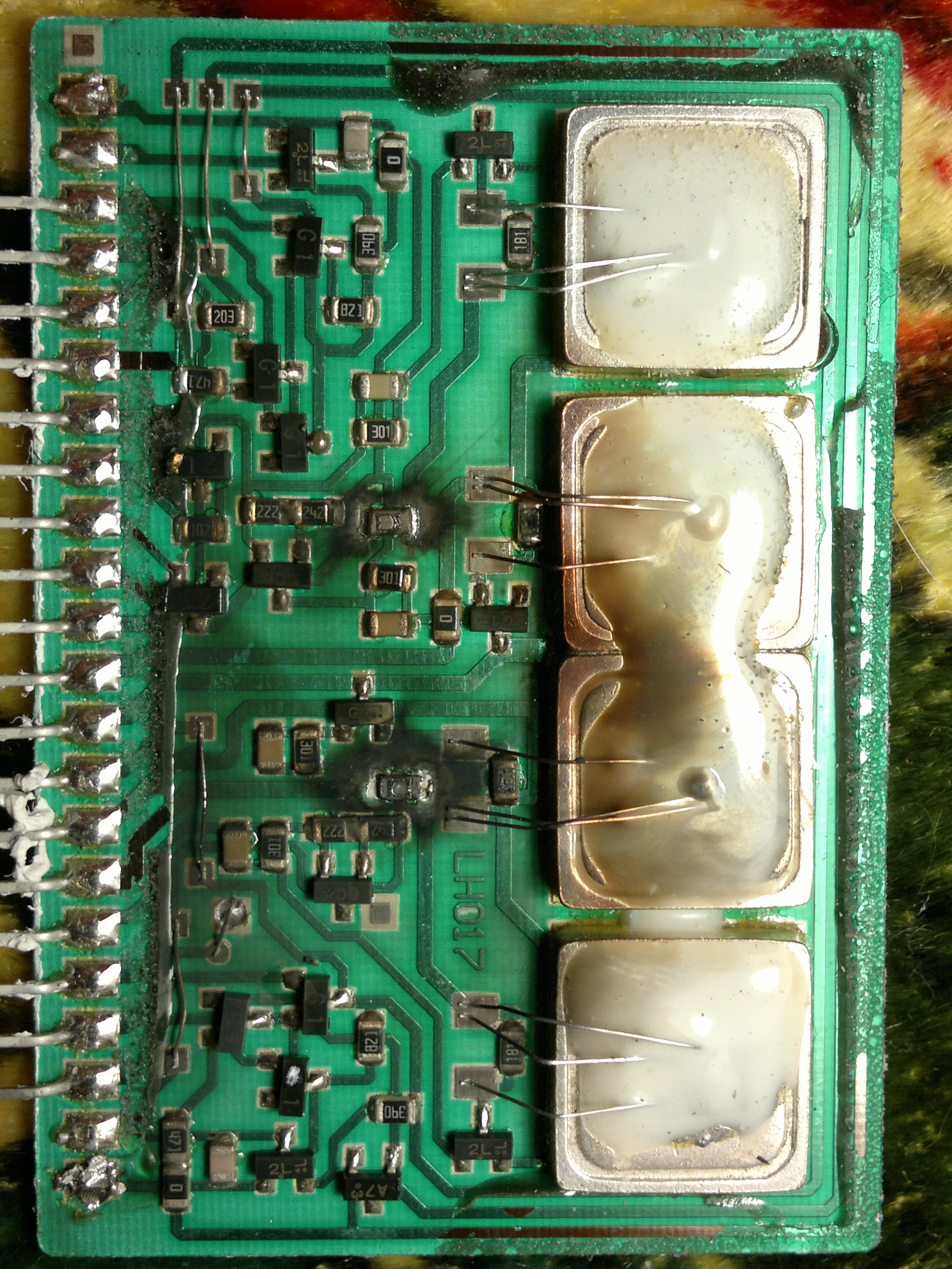

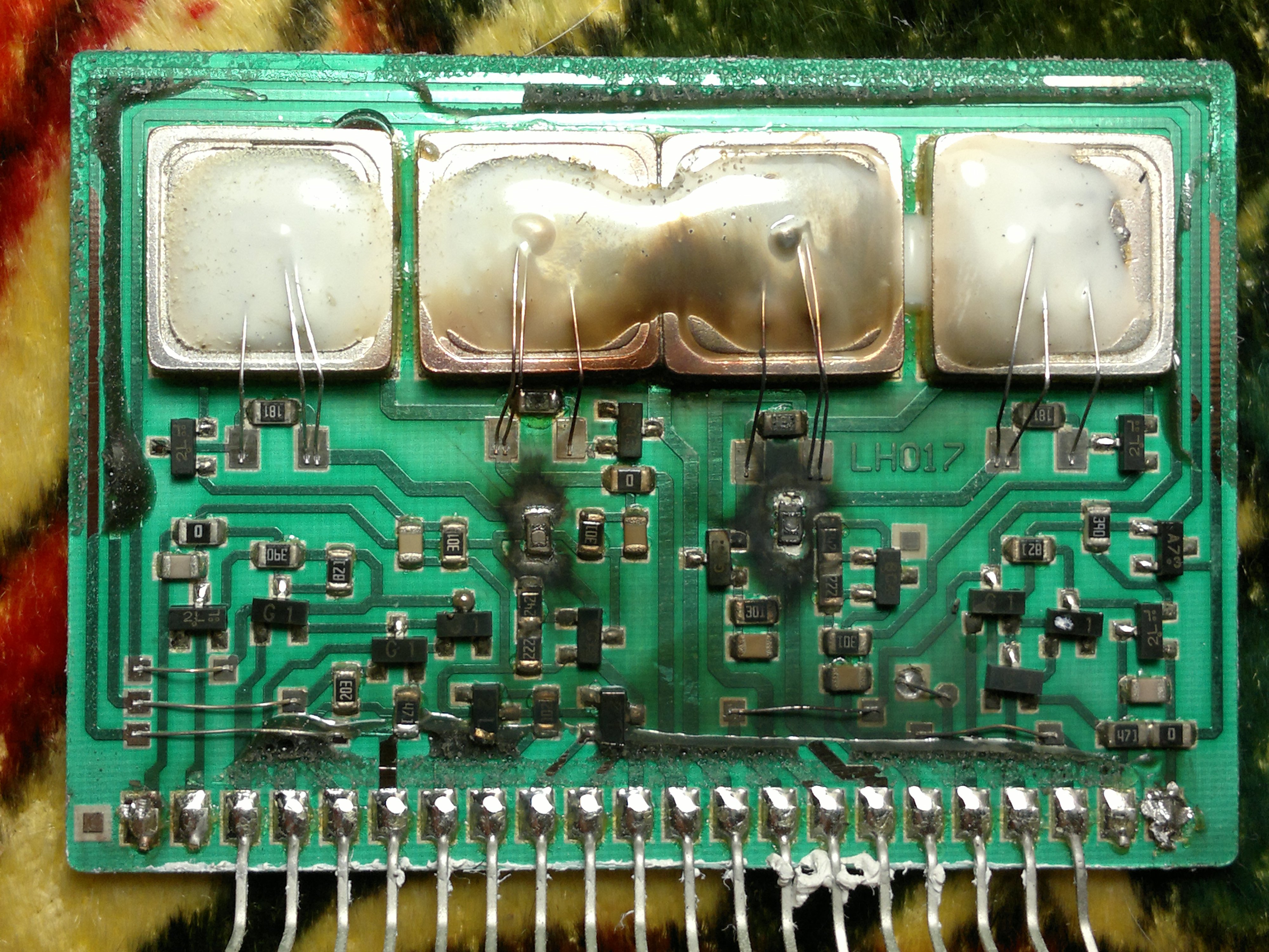

    здравствуйте, уважаемые господа форумчане! собрал усилитель на stk4241 II (120W+120W). ИМС оказалась китайской (2GET).вобщем она у меня сгорела при питании 52 вольта на плечо. Акустика у меня S-90e 4 Ом. вопрос у меня такой. stk4241 рассчитана на 8 Ом. можно ли к ней подключать АС 4 Ом понизив питание? или какую ИМС лучше использовать для S-90e? уж больно нравится мне звук STK в сравнении TDA7294. вот только капризные заразы...
  13. #1832
    Регистрация не подтверждена Аватар для Andrey67
    26.04.2010
    280
    dr.Alex, Есть две засады:
    1. Сборка РМС - вряд ли будет адекватно работать на 4 Ом нагрузки даже при "обрезанном" питании (но можно попробовать - благо стоит она недорого).
    2. Даже для оригинальной сборки при рекомендуемом напряжении питания при работе ее на 4 Ом нагрузки мне потребовался довольно внушительный радиатор (порядка 2800 3000 см2).
    Я недавно писал - в продаже еще должны встречаться СТК 4211 и 4231 (остатки от соневских поставок) или перейдите на более свежую серию (404-130 например). Ну и один совет - внимательно проверить монтаж самого усилителя (может причина выхода сборки не в нагрузке?).
  14. #1833
    26.12.2011
    30
    Andrey67, в городе где я живу, я так и не встретил оргинал. придется наверное забыть об усилителе на STK4241. хотя, взял еще раз такую же ИМС. попробую снизить питание и вот еще думаю последовательно АС потавить резистор на 4 Ом. в качестве его буду использовать спираль от электро плитки. спираль предварительно распрямлю.
    вот фото сгоревшего STK
ID:	143456   Нажмите на изображение для увеличения.
ID:	143457   Нажмите на изображение для увеличения.

    С резистором на выходе звук кардинально изменится, т.к. фильтры в АС перестанут правильно работать.

    У меня оригинальная СТК4231 безупречно работала на 4 Ома более 10-ти лет, а китай однажды сгорел просто при включении.

    Вот встречал способ ремонта: http://monitor.net.ru/forum/viewtopi...=55066#2523095 - судя по фото - 1:1 заводской китай у автора, а значит немного терпения и STK как новая.
  20. #1839
    26.12.2011
    30
    О! Спасибо, Valik, за интересную ссылку! после нового года обязательно попробую восстановить. правда придется с десяток сгоревших SMD деталек поменять. придется вскрыть новую аналогичную ИМС для подбора их номиналов.
