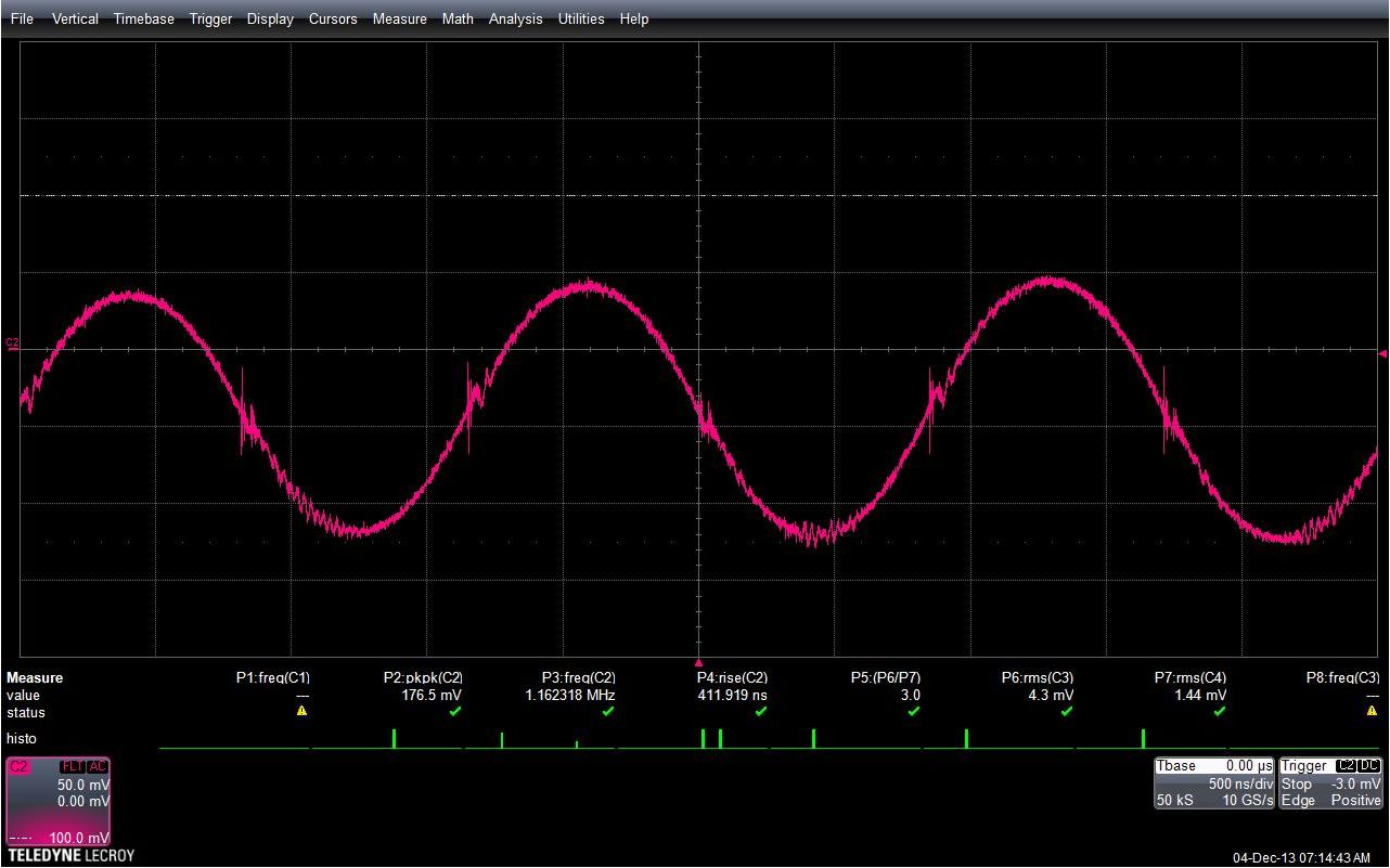

    В последний раз спрошу, при смешивании аналогового сигнала с треугольным тактовым сигналом смещения фазы не происходит? После компаратора?
    Господа, у кого есть двухлучевой скоп, померяйте пожалуйста!

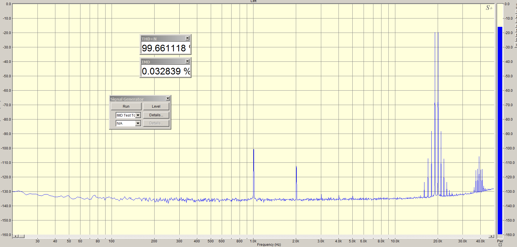

    Класно... Может покажите FFT 1кГц? Интересно посмотреть на высококачественный сигнал.
    Без джитера.
    Вот что-то нашел, что под рукой. Это вроде бы 19+20кГц 10+10 ватт на 4 Ом

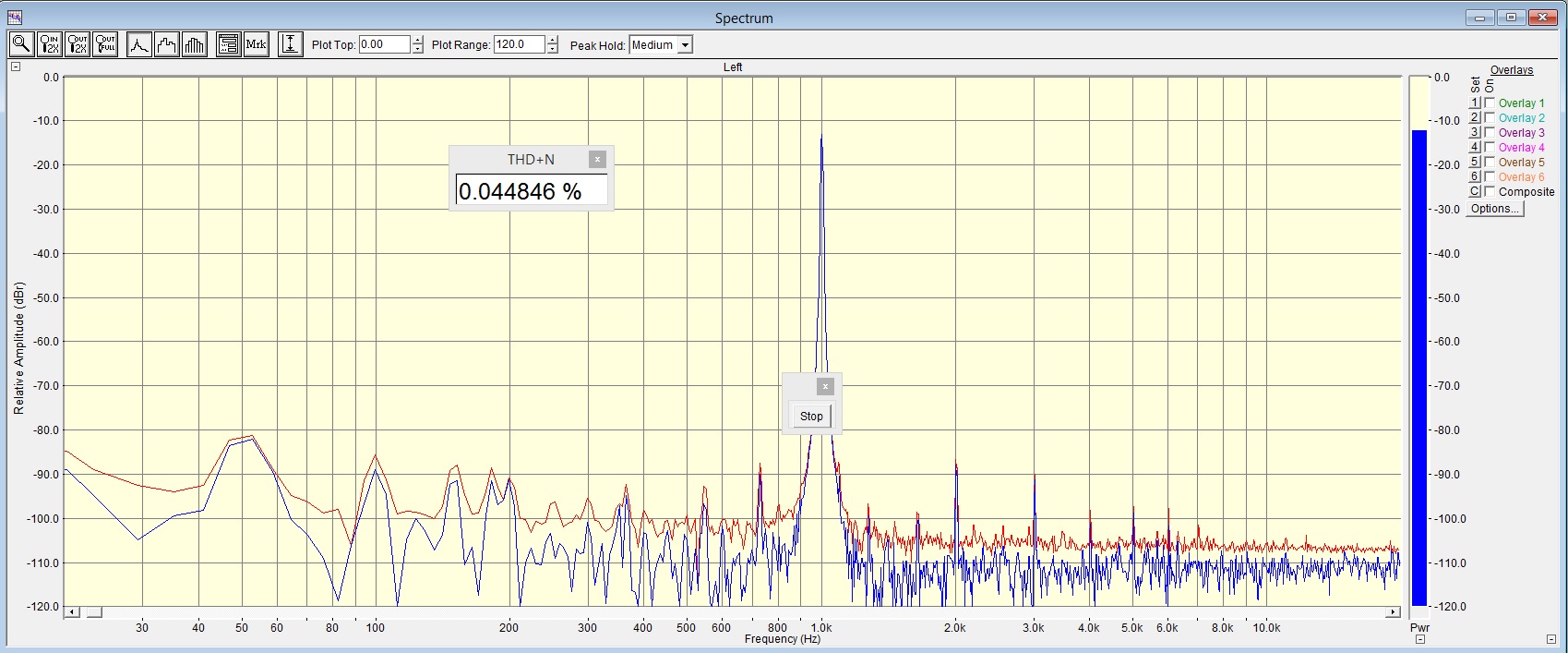

    А это по всей видимости 1кГц 10 ватт на 4 Ом

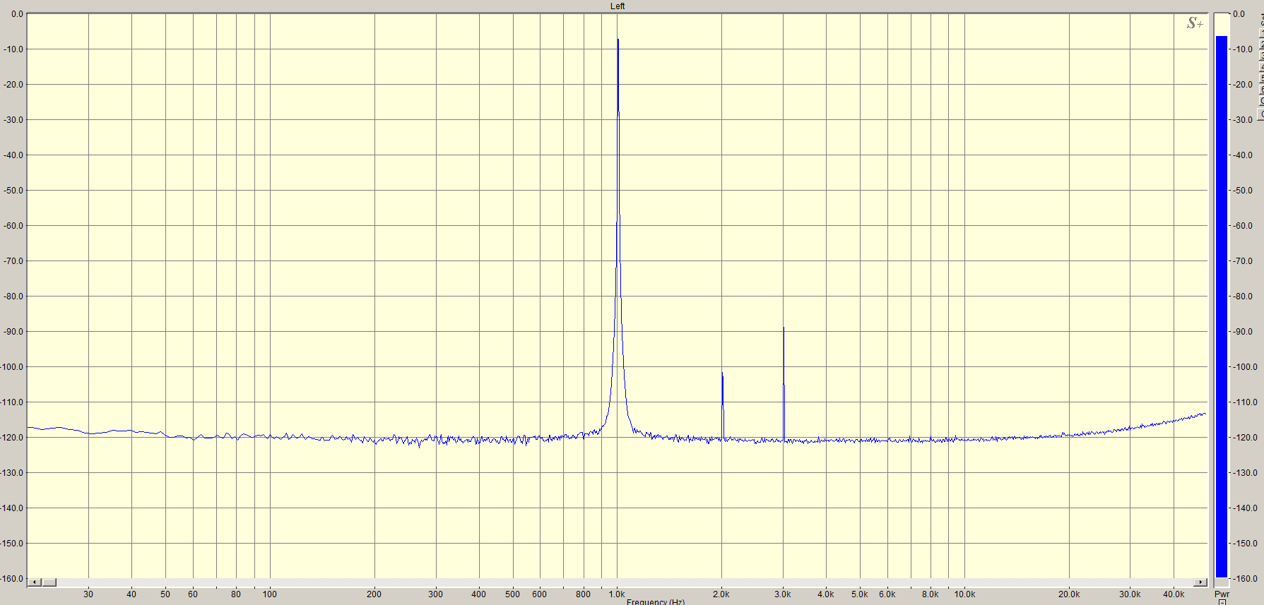

    А это остатки несущей на выходе в полосе 500МГц, точно помню, нагрузка 100 Ватт на 4 Ом
    P.S. ага, это всё было до подстройки модулятора, оценочные измерения. Так что надо будет нормально промерять и выложить на обозрение...

    Спасибо за ффт, интересно было посмотреть. Кстати какой период усреднения выбран Вами? Уж больно шум ровнёхонько размазан по спектру.
  6. #1825
    Старый знакомый Аватар для Electrovoicer
    03.06.2009
    СПб
    758
    2^16 точек, ну и копилось секунд 5-10

    Я вот на своём унч делал измерение THD в зависимости от частоты, и вот максимумы искажений приходились на 10кГц и 15кГц, не могли бы Вы сделать FFT на частоте 10кГц и 15кГц, очень интересно посмотреть как в вашем случае изменяется THD от частоты.

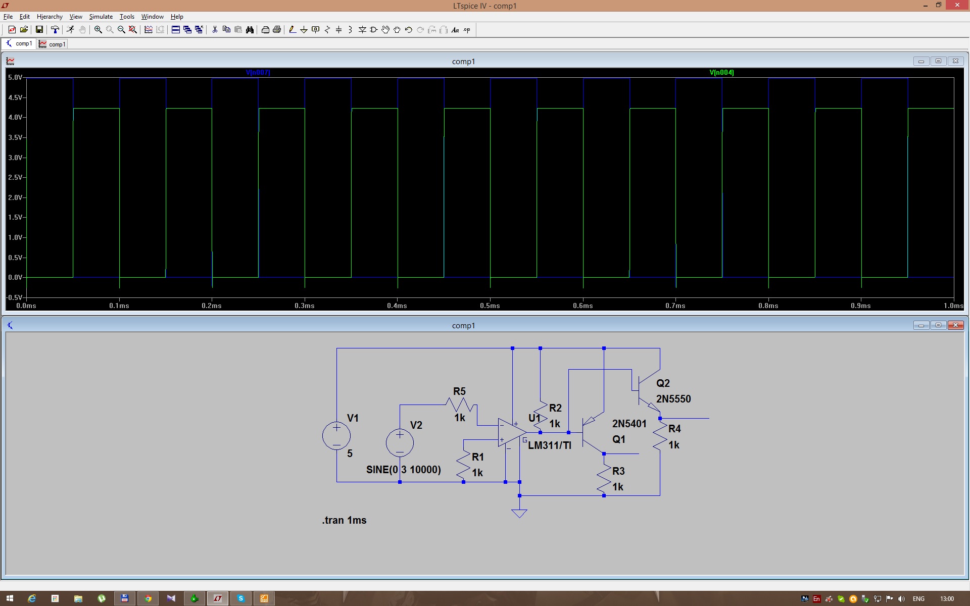

    Хочу собрать подобное вашему усилителю, на STA516, Разводка немного проще чем на TAS. В общем заказываю 1016.
    С другой стороны я думаю что можно вот таким способом получить вторую фазу?
