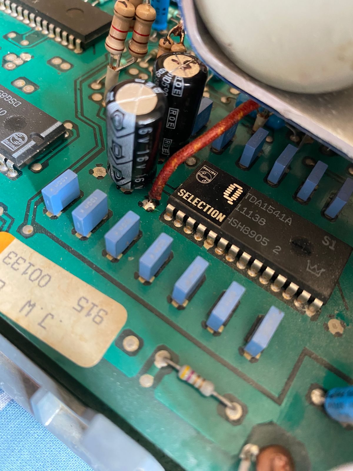

    Всем добра. Помогите пожалуйста опознать конденсатор. Чёрные на фото. Есть надпись ROE. Для чего такие использовали? Нажмите на изображение для увеличения.

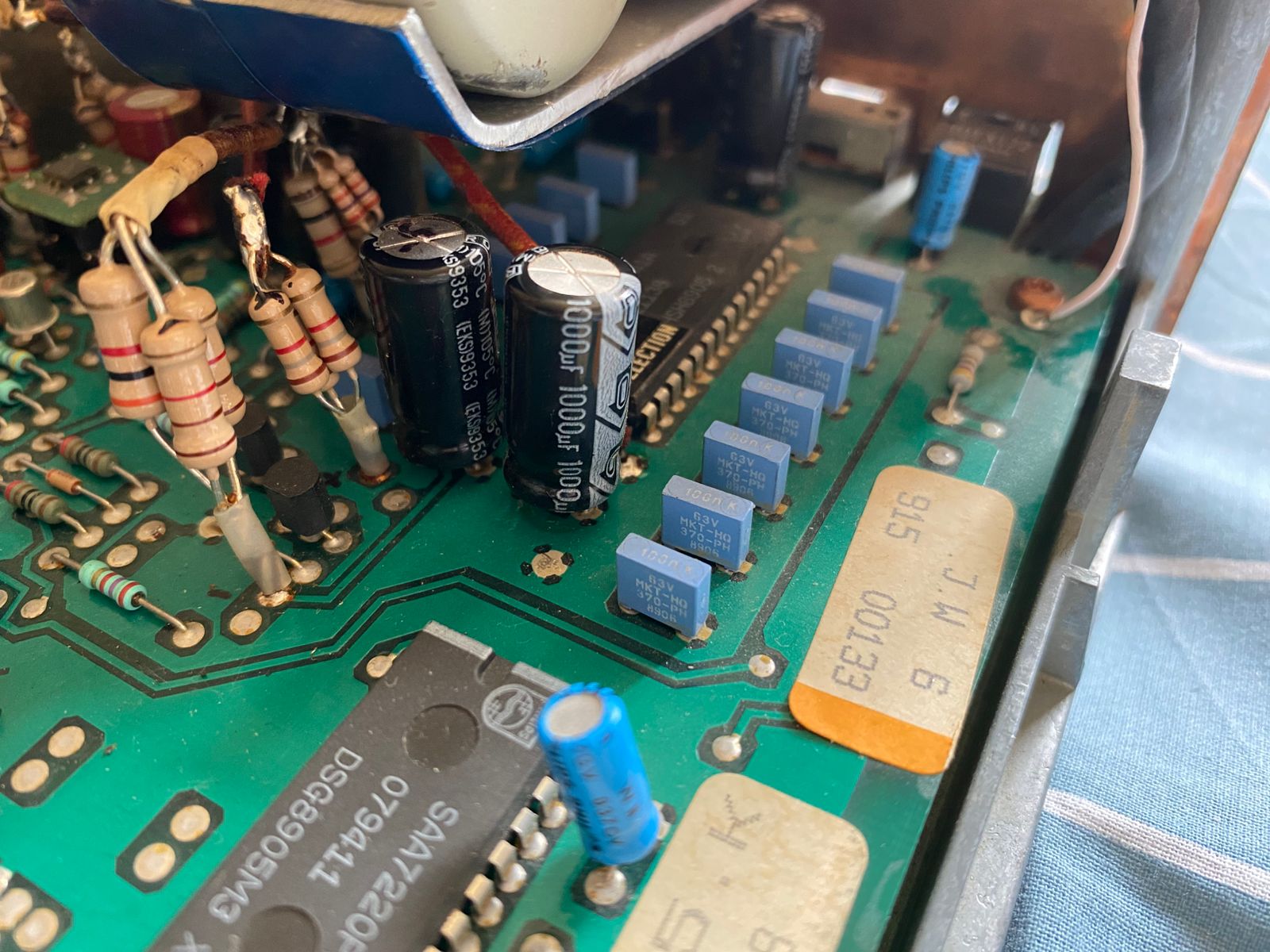

    По умолчанию Re: Конденсаторы
    Ну что имеем. 😄 я его как транспорт в основном использую с metrum hex. Хочу вместо них nichicon fg попробовать поставить. Kz не влезают никак таких номиналов. Или нет смысла их менять при использовании как транспорт? Вроде около цифрового выхода стоят
    Цитата Сообщение от suxen83 Посмотреть сообщение
    Есть надпись ROE.
    Обычные. Нынче, если не ошибаюсь, компанию подгребла Vishay.
    Эти ROE обслуживают вовсе не цифровой выход, а работают в составе кустарных параллельных стабов для TDA1541 c Короной, и хоть с метрумом используй, хоть со шметрумом- на цифровой выход это не влияет, он внутри SAA 7220, которая жрет 150 мА и которй можно почистить питание полимерным кондером 1000-1500 мкф, тут ESR нужен не более 0,01 Ом. Кулибин видимо совсем дикий.
    Последний раз редактировалось vladimir sim; 08.06.2025 в 23:47.
    Да это делалось лет 17 назад. Теперь как есть. Оригинальные емкости филипс сдохли. Поменял их на nichicon kz и частично в питании около диодов на nichicon he. Elna Cerafine не трогал, живы еще. Осталось еще несколько заменить, надо плату снимать, не подберусь с паяльником. Звук настолько сильно изменился после частичной замены, что даже прифигел, не ожидал. Разборчивость увеличилась, верхняя середина перестала переть как не в себя, вообще все ровнее стало. Бас улучшился. Но там синие филипсы были просто напрочь мертвы: емкость в 4 раза уменьшилась, esr от 8 до 11. 😱
    Мыльный, или не мыльный аппарат, но установив на эти позиции Panas FK (A), можно успокоиться и забыть, причем, в любом месте по питанию (хоть в цифровой , хоть в аналоговой части), и закончить безнадежные поиски.
    Естественно, дождаться полной формовки и прогрева (примерно 80-100 часов наработки). Марка кондейки приведена для примера, наверняка возможны сотни других вариантов, просто этот, без геморройный и без сюрпризный .(для любителей "объективных параметров" - они превосходят , значительно, чем параметры того, что приведено на снимках (кстати, то , что на снимках - вообще ничего особенного из себя не представляет - обычные устаревшие электролиты , скорее всего из серии - для общего применения)).
    Применять на эту позицию кондейки , показавшие себя хорошо на позициях переходных (согласующих), межкаскадных конденсаторов - нет никакой необходимости, они будут проигрывать по звуку на позициях по питанию. (как и непроверенное использование полимеров , которые в звуковом устройстве могут преподнести сюрприз , и хрен сразу догадаешься ).

    В блоке питания большие оставил как раз, они нормальные. Если я говорю, что стало лучше, то так и есть. Тракт позволяет услышать замену даже сетевика.
