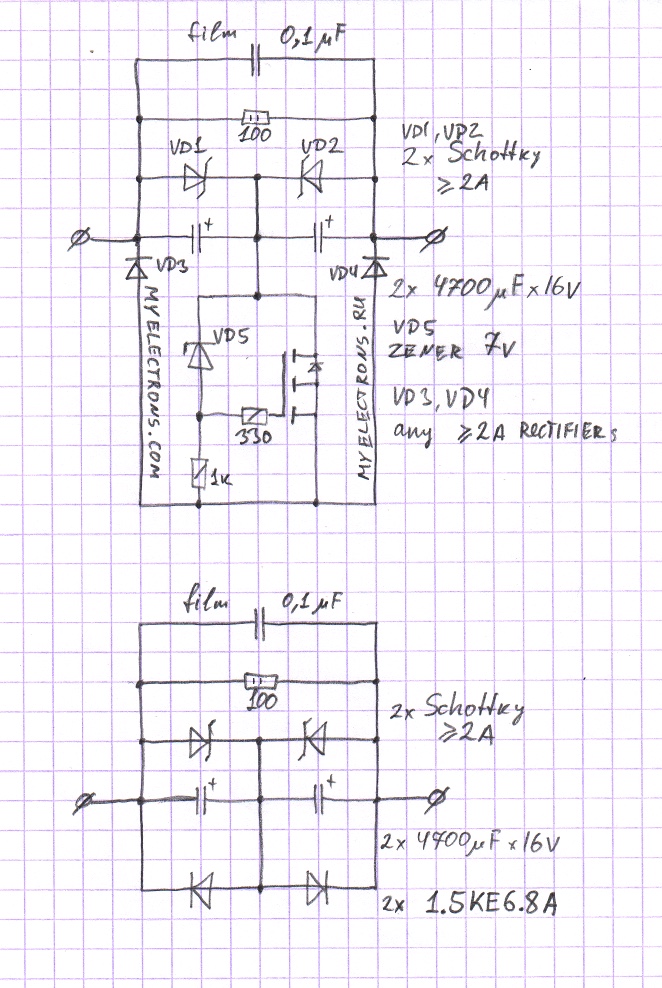

    Цитата Сообщение от QuadratHS Посмотреть сообщение
    У автора нет фильтра постоянки, а вопрос именно по нему.
    Да есть, просто статья не переписана, а спросить вы наверняка постеснялись.
    А я вот спросил:
  4. #1803
    Частый гость Аватар для QuadratHS
    19.01.2012
    Россия, Москва
    115
    По умолчанию Re: Ещё раз о сетевом фильтре
    А я вот спросил
    Спасибо! Будем изучать...
    Сразу не обратил внимания, уж больно все примельколось, а сейчас спрошу:
    На обоих схемах ошибка в полярностях конденсаторов(при таком включении они должны быть + к +, на аноды шоттки)?
    Замечено правильно. Походу рисовальщик ошибся)))
    Да, конечно, это для защиты от копирования "втупую".
    Рисовальщик был уверен, что "свои люди" автоматически запаяют конденсаторы в правильном направлении не сверяясь со схемой.

    А я вот спросил:
    Зачем такая избыточность, на самом деле можно обойтись просто двумя резисторами параллельно конденсаторам. Причем резисторы желательно брать значительно больше, чем 100 Ом, особенно если после этого фильтр стоит маломощный транс.

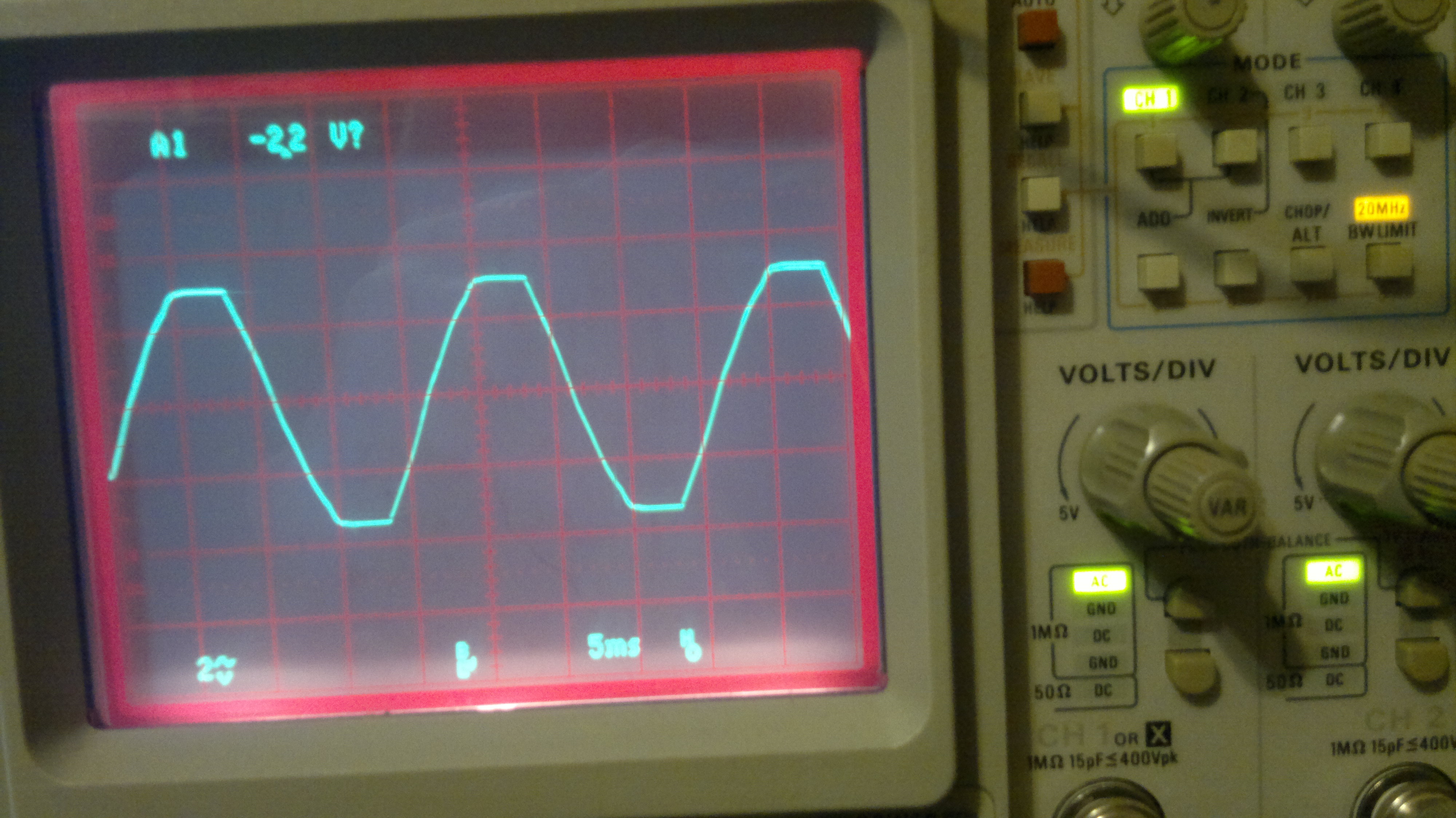

    РЕБЯТА, ЧТО ДЕЛАТЬ, НИЧЕГО НЕ ПОМОГАЕТ, ФИЛЬТР ЕСТЬ, А ТОЛКУ МАЛО!

    Андрей Константинович
  11. #1810
    13,070
    Андрей, ты о чём переживаешь, это нормальная уплощенная синусоида, и никакой (кроме монстрообразного на 100 кг) тебе её не поменяет.
    Со звуком и с таким синусом должно быть всё хорошо.
    Андрей Константинович!
    Так у вас фильтр-то, поди, ВЧ... Он работать начинает далеко-далеко от гармошек 50 Гц.
    Вариант: транс 220->12, фильтр со срезом около 75 Гц, транс 12-220, наверное, вас не устроит?
    Как раз килограммов в 30 можно уложиться, если аппетиты ограничить киловаттом...
    https://forum.vegalab.ru/attachment....2&d=1447153605
    это на выходе усилка
    Сеть может такое давать?
    Что мы видим?
    Мы видим третью от сетевого, пятую, седьмую... и поперло по нечетным.
    Это симметричные гармоники, т.е. по положительной и отрицательной волне они почти одинаковы.
    А куда ж четные делись? Неужто всё в усилителе настолько симметрично?
    Перво-наперво - нет ли наводки на саму измерительную цепь?
    Нет, нету, измеряю другой усилок, всё идеально...
    Это новый усилок Зуева.
  17. #1816
    13,070
    Сами усилительные платы скорее всего ни при чём.
    Монтаж, земли, трансформатор (однако он даёт 100 Гц как правило), и питательные платы...
