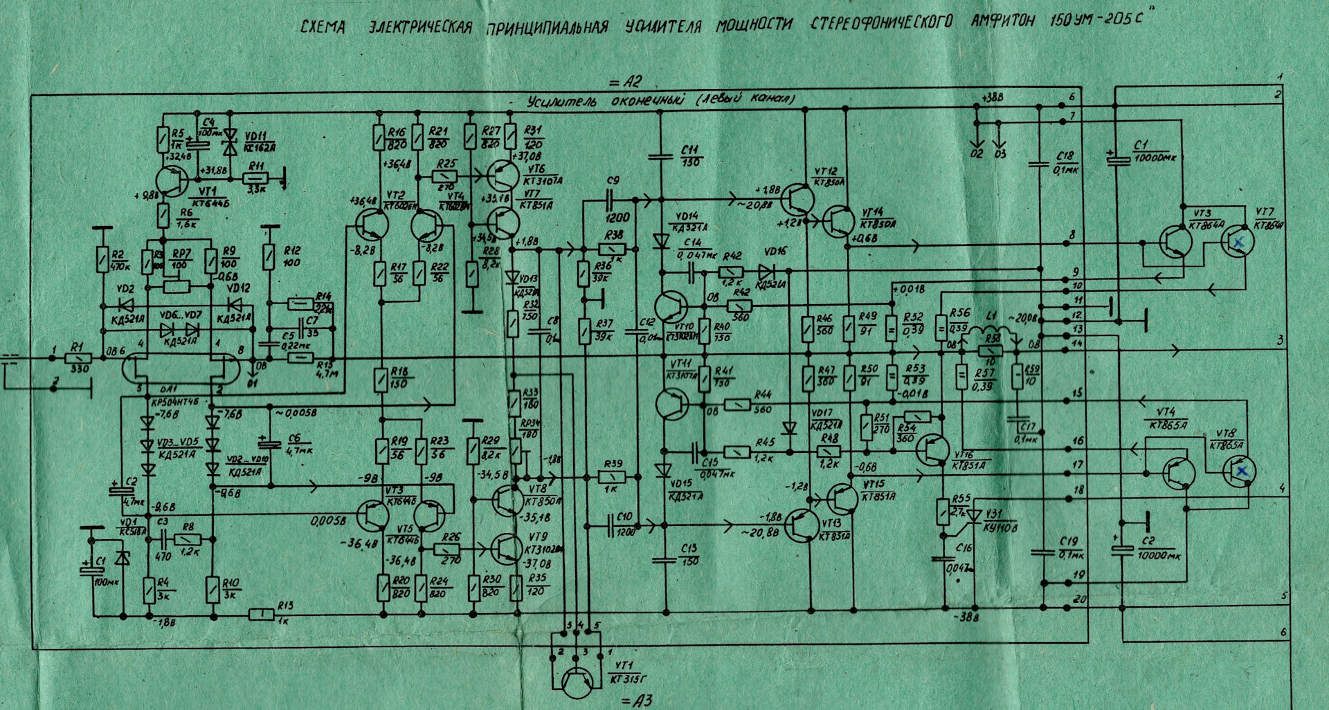

  15. #18035
    19.10.2004
    Ленобласть
    3,174
    По умолчанию Re: Конденсаторы
    Главная проблема в твоей схеме - электролиты работают без смещения и вносят искажения. На входе достаточно 0,47 мкф полипропилен, в ООС неполярный можно, но я бы видоизменил схему ООС для уменьшения емкости до "пленочной" как во вложении.Нажмите на изображение для увеличения.
  16. #18036
    07.12.2012
    2,652
    схема тут
    Там С202 и 1мкФ хватит. Впрочем не кажется, что во входе чего-то не хватает?
    Да я предполагал, что люди, страстно обсуждающие конденсаторы, уже имеют готовый ответ на такой, казалось бы, банальный вопрос. Однако, сплошное бла-бла-бла. Остается взять и самому послушать Все как всегда.
    Готовый ответ? Пожалуйста - что хотите, то и ставьте.
  17. #18037
    Завсегдатай Аватар для Оллема
    11.09.2005
    3,831
    Ну я бы сюда если не пленку, то неполярные электролиты бы поставил, и C202 и C205.
    Спасибо, руки дойдут, попробую поставить и сравнить. У меня даже ворота есть, чернущие
    Тем более, мне великодушно разрешили уже ставить что хошь:
