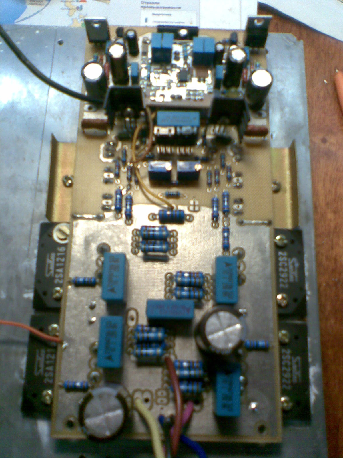

    По умолчанию Re: PVF refined sound system (ПОС в референсной звуковой системе)
    Здравствуйте
    Андрей, сегодня посмотрел статью, из которой вы собрали ВК. Сомневаюсь, что она имела практическую реализацию в режиме ПОС, хотя, работать должна.
    В отличии от драйвера полностью работоспособна. И ПОС работает. Проверил грубо - при подключении нагрузки напряжение на выходе слегка подрастает.
    Очень любопытно, как с током покоя.
    Надо признаться, я не полностью скопировал схему ВК с журнала. Я любитель, звук для меня - хобби.Поэтому делал из того что у меня было под рукой. К тому же, как уже писал, это мой первый безОСый усилитель.И результат был не очевиден.При выборе элементов опирался на опыт сборки ООСных усилителей
    Поэтому на выходе две пары САНКЕНов 1216/2922. В предвыходе две пары 1930/5171. Остальные 1538/3953. R19- 51 Ом ( 62 такой мощности не нашлось) и ток покоя штатными регулировками больше 60 мА не поднимался.Заменил R11 на 15кОм и все в норме.
    Четырнадцати часовой прогон на музыкальном сигнале, при мощности 5-7 Ватт. показал что схема стабильна.
    Рекомендую, слегка раскошелится и поставить полевики, что указаны в РМ11. Эта реализация схемы и дала возможность впервые услышать работу ПОС. Именно, за это звучание я и отвечаю, т.е. обсуждаю здесь. С биполярами я не собирал.
    Вечерами рисую другой вариант ПП . С Вашим вариантом драйвера. Да и ИТ ВК надо на радиатор посадить.
    У меня с полевиками как-то не сложилось. Может были не удачные реализации.Но под впечатлением от прослушивания с БТ наверное попробую и вариант с ПТ. Ждать только долго - пару недель
    Вот фото работающего усилителя. Извиняюсь за качество - телефон.
    Еще один нюанс. Может кому будет полезно. Без интегратора на выходе ВК минус 0.976 Вольта. С интегратором включенным по схеме РМ 9/13 минус 0.336. Если верхний вывод резистора R17 переключить непосредственно на базы VT10,11, как в РМ 11/13, то минус 0.024.
    В интеграторе OPA2134UA. Что было.

    Всем привет! Новый день!
    андрей, полевики я предлагаю из-за более мягких переходных искажений. Для безОСника, это особо важно. Предложенные мной полевики имеют оптимальную рабочую точку в районе 300ма.Рекомендую отстраивать УН и ВК по спектрограмме с помощью Спектролаба. Простая и удобная программа для настройки УНЧей. На выходе драйвера, при высоких напряжениях питания, рекомендую ставить транзисторы средней мощности, например 2SC3421 и 2SA1358. Ток повторителя 3-5 ма. Будут тёпленькие , градусов 50-60 –это нормально. Не бойтесь постоянки в пределе вольта., если без интегратора, это нормально т.к. далее стоит конденсатор. Я интегратор в УНе не применяю, только в ВК. Похвально, что Вы не побоялись, а взялись за паяльник. «Мешки» всегда сложней носить, но и результат будет. Уважаю. Уверен, что обратно в ряды ОСников не вернётесь, а нас, безОСников, можно поздравить с пополнением!
    P.S. Ток ВК, в вашем случае, можно увеличит, призакрыв транзисторы корректора –увеличив слегка R15,16 или уменьшив R13,14 . Странно, что ток в ВК не «плывёт», а должен. Возможно малые мощности. Погоняйте на эквивалент на больших мощностях. Если поплывёт, транзисторы корректора –на радиатор. В этом плане полевики термостабильны, ещё один плюс в их пользу.
    Правильно
    Думаю, для хорошего звука, маловато. Это для ОСника сойдёт, ОС всё вытянет по гармоникам, вот только звук хуже будет.
    Правильная реакция,а точней, ну хот примерно. Сколько было и сколько стало, на вольт, два или на 0.15 от 10и какое Rн при этом?
    Последний раз редактировалось Medan; 23.06.2014 в 20:56.
    Medan;1924104]полевики я предлагаю из-за более мягких переходных искажений. Для безОСника, это особо важно. Предложенные мной полевики имеют оптимальную рабочую точку в районе 300ма.
    Заказал. Через пару недель приедут. Пока ПП подготовлю.
    я пользуюсь,правда очень редко, СпектраПЛЮС, что в принципе одно и то же.
    Думаю, те которые у меня есть и подобраны в пары 1538/3953 тоже сгодятся.
    Меня больше беспокоят VT3,4 (по Вашей схеме). В работающем сейчас драйвере А.Петрова(с изменениями о которых писал) эти транзисторы греются больше других. Но я применяю 5551/5401(тоже хорошо подобраны в пары и постоянка на выходе в несколько милиВольт, без интегратора, тому свидельство) по рабочему напряжению и мощности они аналогичны 1145/2705, которых у меня нет. Не будет ли проблем?.
    Интересно. А небольшая девиация напряжения, даже в покое, на звуке не сказывается.?
    Интересен еще такой факт. Моя супруга, которая нейтрально относится к моим экспериментам(хотя и имеет музыкальное образование, в отличии от меня.), застав меня во время прослушки, абсолютно уверенно указала что звучание этого усилителя(один канал) ей нравится больше. В то время как я еще колебался.
    Прошу прощения. Упустил тот факт, что R13,14 поставил по 3,3кОм и уменьшил R11 до 15кОм. Ток покоя сейчас 120мА.
    Они припаяны с обратной стороны платы и вставлены с термопастой в глухие отверстия в радиаторе. Переживал что они далеко от выходных транзисторов. Но ничего, со своей задачей справляются.
    Т.е транзисторы корректора на радиатор можно не крепить?
    Правильная реакция,а точней, ну хоть примерно.
    Вечером замерю отпишусь.
    С уважением Андрей.
    Зря, по СпектраПЛЮСу отстройте ток покоя по мин. Кг, насколько позволит Ваша конструкция по теплу. Т.е. вытяните всё, что можно из этой схемы. Проверьте подзвоны на мощности, могут быть и уберите ёмкостями С1,2. Обязательно! Лучше на прямоугольнике, хотя и на синусе это проявляется.
    Тут всё так и должно быть, на них и мощность больше падает.
    В покое , тем более не должно что-либо волновать. Не волнуйтесь всё ОК!
    Да, пусть стоят в сторонке, как им удобней на плате будет.
    Успехов Вам. С уважением, А. Медведко
    Последний раз редактировалось Medan; 22.06.2014 в 15:14.
  20. #1799
    Прямоугольником эту плату я смотрел. Он почти идеален.
    Так может их тоже средней мощности применить?
    Жене, от старого меломана, низкий поклон и слова благодарности. Очень приятный факт.
    Спасибо передам обязательно.
    С уважением Андрей.
  21. #1800
    Завсегдатай Аватар для Medan
    08.08.2009
    76
    1,860
    Они должны быть одной «породы» и компенсировать друг друга и токи плеч должны быть ровны.
    Успехов!
