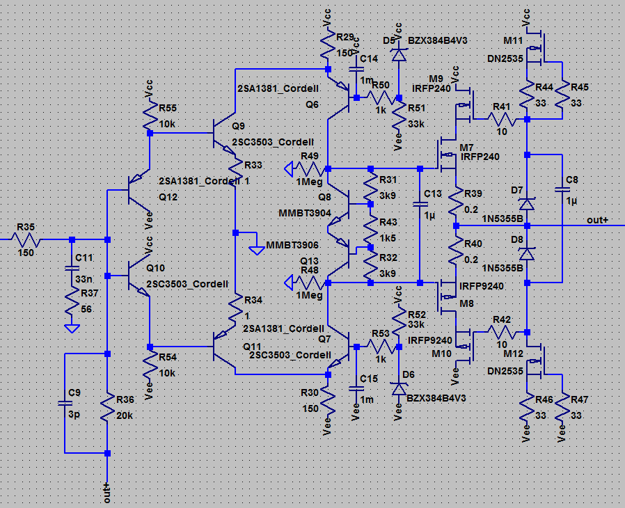

    Итак, все блоки по отдельности уже обсуждались, пришло время соединить их вместе.
    Каскодный выходной каскад:

    Итого, на дешевых полевиках IRFP140/9140 до полукиловатта, а если ставить приличные IXYS, то и киловатт.

    Откуда такая модификация ВК, и что она даёт, преимущества, недостатки?
    Отсюда:
    https://forum.vegalab.ru/showthread.php?t=72108
    Подробно разжевано здесь:
    https://forum.vegalab.ru/showthread.php?t=77620

    По умолчанию Re: Мощный симметричный глубокоосный усилитель
    Обилие источников тока, почему плавающее питание не сделать?
    ---------- Сообщение добавлено 13:52 ---------- Предыдущее сообщение было 13:51 ----------
    Если снимать выход ВК с истока верхнего этажа, а не нижнего, КПД существенно возрастет.
    ---------- Сообщение добавлено 13:53 ---------- Предыдущее сообщение было 13:52 ----------
    Стабы D7 D8 лучше завести непосредственно на истоки своих транзисторов, входная емкость будет меньше, каскодность - лучше
    Два?
    А в силовом питании торы будут?
    ~0,5-1 нФ межобмоточной паразитки?
    Ну и сколько это плавающее питания синфазного г@вна с сети насосет?
    Вот спасибо, уж лучше вы к нам!

    Тут в знаменателе куб скорости звука и ничего более-менее сопоставимого в числителе.
    Сможете внятно объяснить, зачем нам хоть как-то задумываться о КПД предыдущего устройства?
    Давай вылезать из симулятора, сколько уже говорить?
    Так - на плате будет в одном слое одна удобная дорожка к точке соединения диодов.
    А с истоков - две разных дорожки на разных слоях и через половину ВК.
    Схемотехнически лучше, не спорю, а в реальности - пару этих "лишних" вольт на затворе УН легко "докачает".
    Ну хотя бы в рамках теплоотведения
    Ну ОК
    Ну и сколько это плавающее питания синфазного г@вна с сети насосет?о
    Как только, так сразу А нисколько. Все что насосала, сольется через нагрузку, т.е. динамик. И еще важно, относительно чего сосет. Межобмоточный экран в торе будет? Заземлен будет? В конце концов вольтодобавка есть

    Два?
    ОБ в УН тоже считай за них

    Выходной каскод с легкостью превращается в параллельник с плавающими коллекторами драйверов
