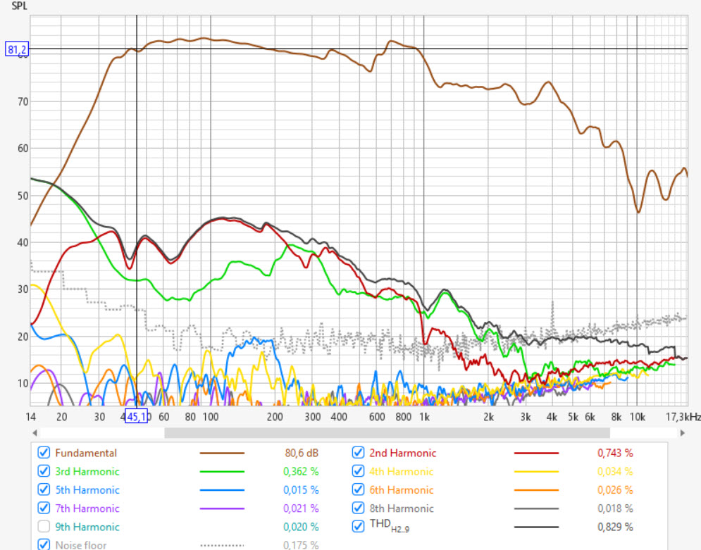

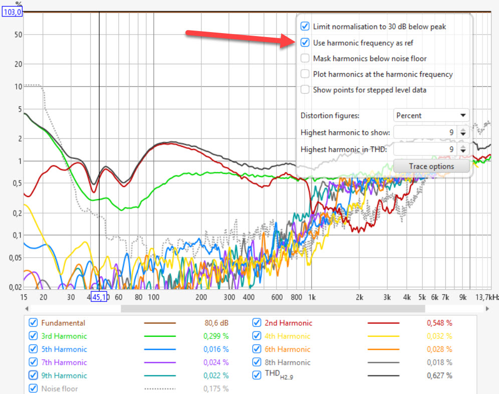

    а можно если не трудно, хотелось бы на это глянуть одним глазком
    2,83в - 1метр - 4пи
    Порт на 38 герц. Литраж незнаю, что-то около 15литров.
ID:	471734   Нажмите на изображение для увеличения.
