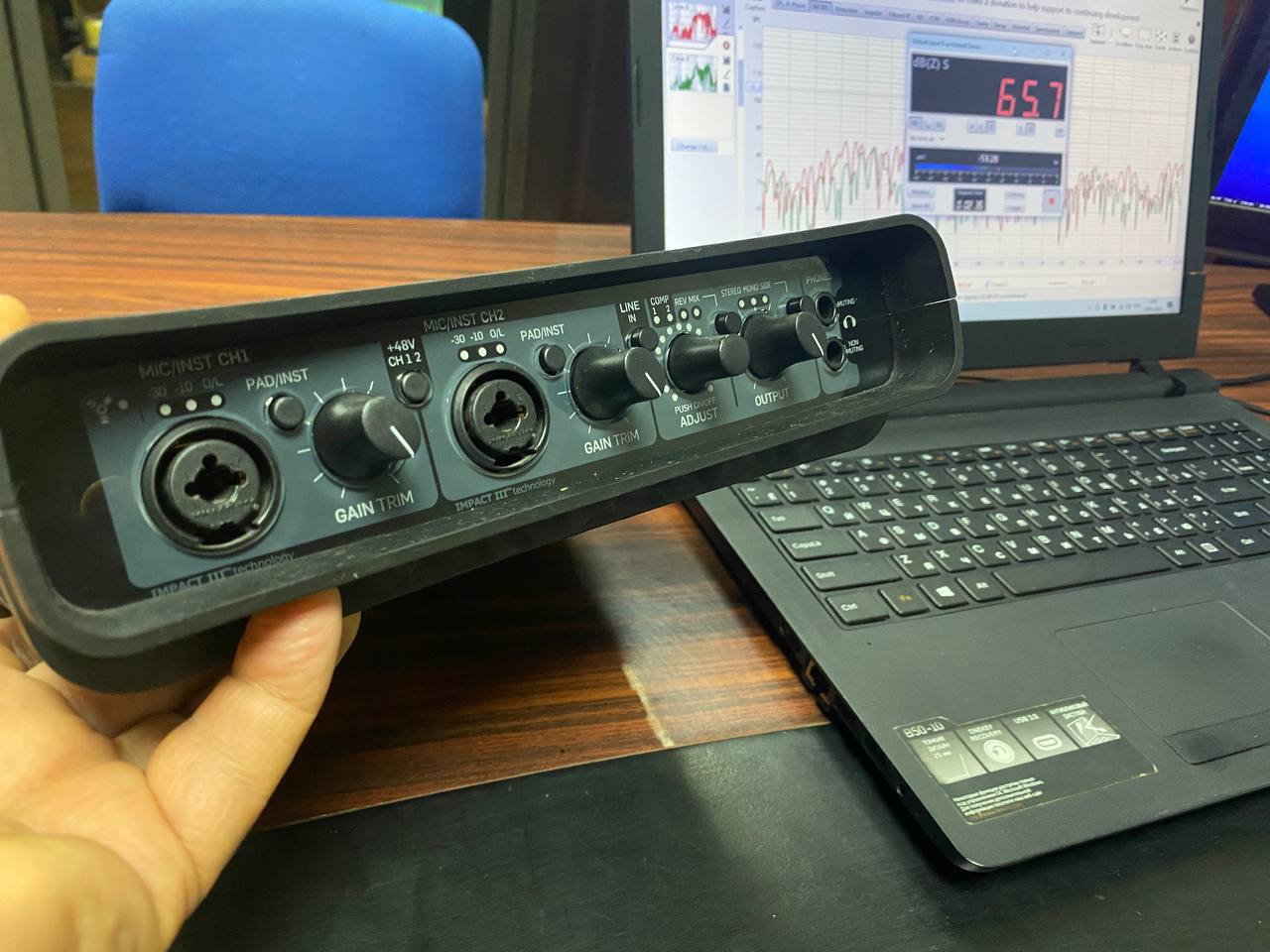

    Плату внешнюю USB от 2in-2out, желательно 192K и не али (т.е. начиная с umc202hd),
    Явно нужна более/менее приличная карта, с моего ноута не годится. Пошарил по своим углам, лежит без дела Impact Twin попробую её "прикрутить" к тестам.

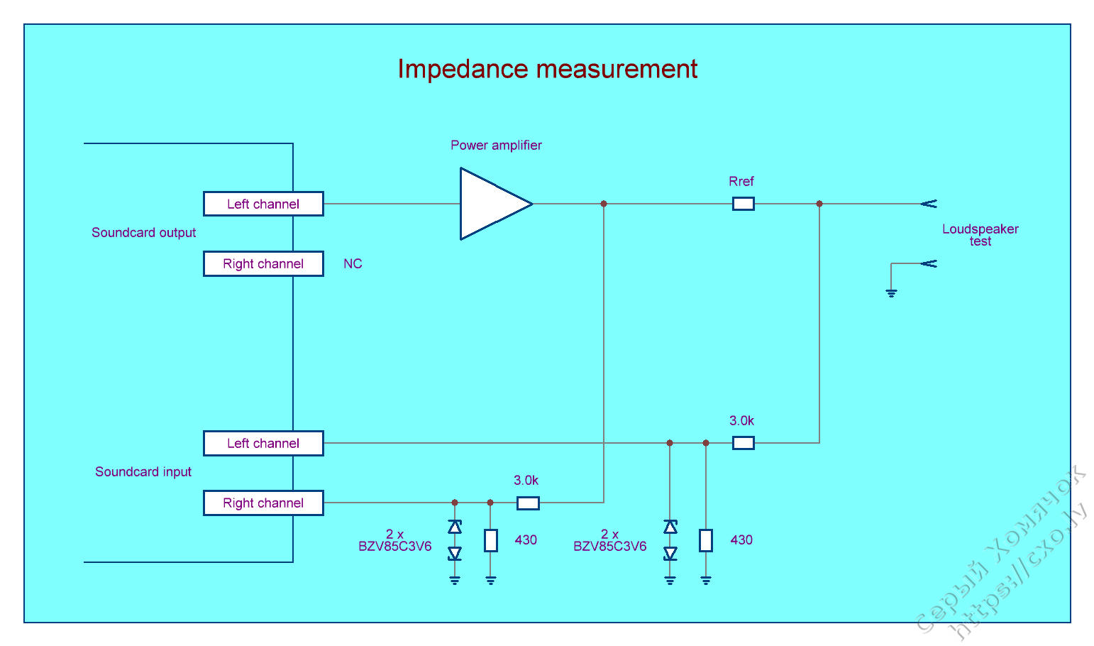

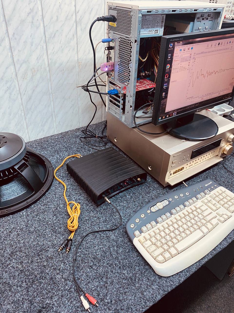

    Пришлось собрать из того что было новый стенд для тестов на основе PC компьютера. В моей карте Impact Twin порт подключения IEEE 1394 Firewire соответственно нет возможности использовать ноутбук. Для тестов пристроил усилитель Pioneer VSX-9O8RDS класса АВ и собрался собрать "коробочку" для измерения TC, как я понимаю по схеме ниже, добавив кнопку параллельно сопротивлению Rref

    Подскажите пож, сопротивление Rref должно быть проволочным или можно МЛТ и на какую мощность оно должно быть, учитывая мои мощные НЧ динамики?

  11. #170
    13,948
    По умолчанию Re: Проект - 1000 Watt
    Несколько Вт за глаза. Любое, но точное...

    Цитата Сообщение от Llll Посмотреть сообщение
    сопротивление Rref
    Ватт 10-15, хотя у меня 3х10вт.
    измерения при напряжении 2,83в, и тут мощность бошек фиолетово, хоть 5кВт

    Тестером это измерить проблемно, либо тестер будет стоить аки крыло боинга, по тому я измерял через ток-напряжение.
    Ого 10-15 Вт такой мощности точных ни когда не видел, у меня правда есть 200 Ом несколько штук по 2Вт С2-10-2 можно в параллель штук 5 включить для увеличения мощности.
    .......... по тому я измерял через ток-напряжение.
    Я так понимаю само сопротивление Rref в пределах 10-50 Ом нужно, главное точно знать его значение для дальнейших расчетов.
    И все же два Ватта это мало, оно что греться будет?

  15. #174
    14.08.2010
    Краснодарский край
    2,627
    написано имеет разброс 1 процент или надо еще точнее
    Не в этом суть. Главное измерить его сопротивление как можно точнее.
    Вот измерил данное сопротивление = 20.053 Om, конечно могу измерить ток через его при постоянном напряжение - что бы сравнить показания омметра.

    Скажите два Ватта хватит или нужно мощнее? Ну сколько там по времени тест длится - 10 секунд, вряд ли оно даже нагреется?

  19. #178
    Добрый Аватар для Gudronov
    11,949
    Для малых токов пойдет.
    Если мерить TSP по-серьезному, сделать батарею из проволочных "сахарков".

  21. #180
    13,948
    два Ватта хватит
    хватит, если шуметь будешь 90дБ
    Если хочешь снимать ТСП на мощности 300Вт, то нужно мощнее.
    Сопротивление нужно знать точно, ты его будешь вносить в настройки программы.
    Не забивай голову ерундой, ставь его уже. Тебе его за глаза.
