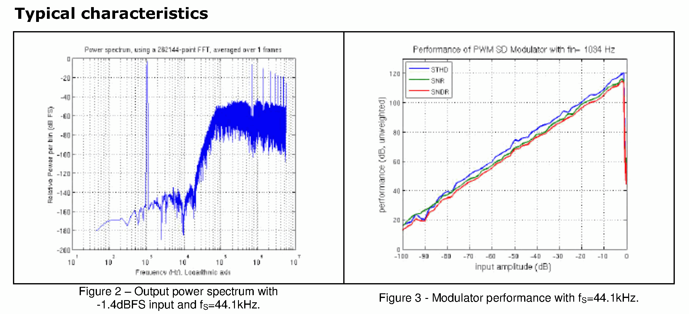

    Это принципиальная особенность всех дельта-сигм. Начиная с какого-то порога начинается очень резкий рост гармоник. Особенно у однобитных. Производители, которые заботятся об гармониках делают искусственно заниженный максимальный уровень, но при этом теряется SNR и ЕNOB. Те, кто гонится за количеством битов, наоборот, допускают повышенный уровень гармоник на 0дБфс. Как маркетологи скажут, так инженеры и сделают, науки тут мало. Но иногда -1..3 дБ могут дать уже значительно меньше гармоник чем на 0дБ. Для получения формальных параметров экономически выгодно подогнать порог как можно ближе к 0дБ.

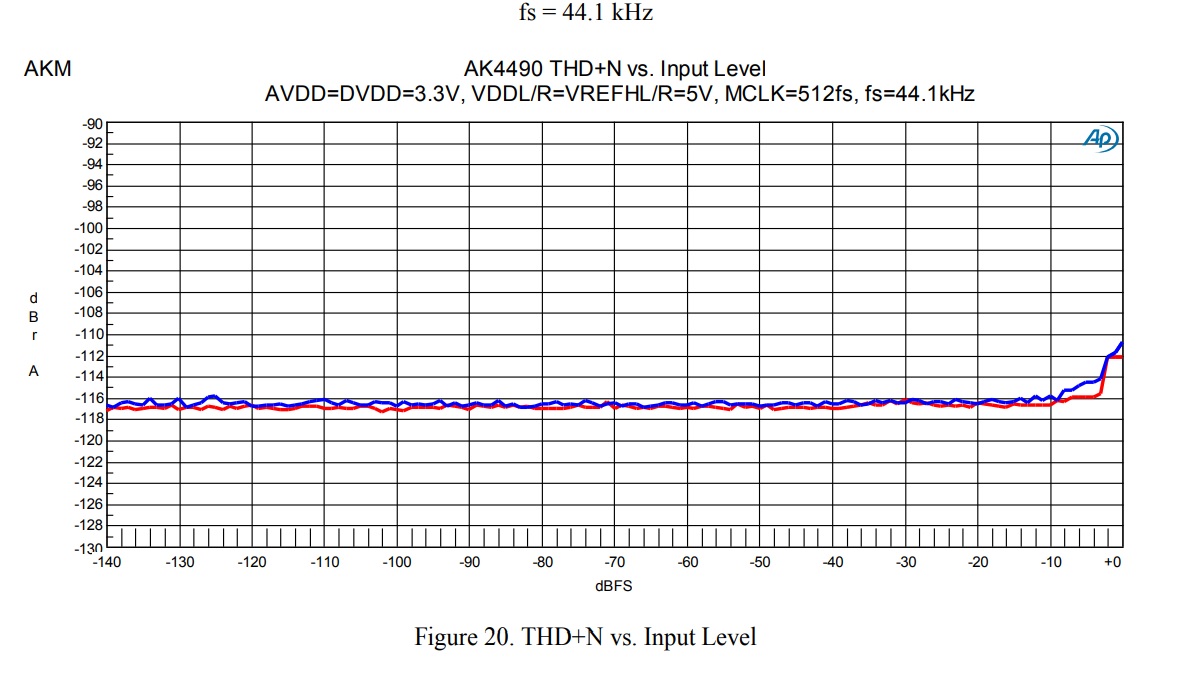

    вот доказательство ваших слов Нажмите на изображение для увеличения.
ID:	462781 , по этим картинкам 4490 желательно эксплуатировать при -2дб от шкалы полной, а 4528 при -10дб, кстати мною это на 4396 проверенно, при питании референса 5в звучание жестче, но макс линейность, а вот при 4.3в уровень падает, а с ним и разрешение, но за то звучание становится "мячге", разрешение падает, то не так заметно как заметно падает уровень искажений Хотя 4528 не однобитный, но старый по сравнению с 4490, так что хорошая тенденция на лицо) поправьте если где ошибся, спасибо
    Резкий спад SNR+THD вблизи максимальный амплитуды на правом графике - это то о чём речь.
    Взято из даташита на коммерческий IP-core audio модулятора фирмы Teledyne.
