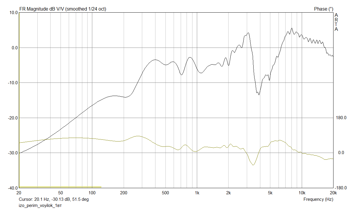

    Провёл измерения ,с низкими частотами не заморачивался,только в проблемной области.Чтобы как то одинаково снимать хар-ки,буду отныне 1 Вт подавать на динамик,микрофон в одном метре,слаживание графика минимальное ,чтобы увидеть изменения.Но картина та же с войлоком по периметру,может войлок не тот,вроде к мембране плотно прилегает.И при ударе по ней звук более глухой стал и короткий.На очереди салфетки и шумка.Нажмите на изображение для увеличения.

    Добавлю- даже не помазание, а полоска миллиметров 15х2 толщиной по периметру, чтобы массы сравнимые были.

    Мысли вслух ,может это основной механический резонанс -масса лавсана плюс масса фольги и клея ,в сумме наверно один может 2 грамма (не взвешивал,только предположение),и натяжение лавсана ,наверно как раз в этом диапазоне частот должна входить в резонанс.Проверить можно большим натяжением диафрагмы ,резонанс должен сместиться в более высокочастотную область.Проблематично,чревато порывом плёнки ,так как прийдётся отрывать её от фанерной оправки.Или может ошибаюсь,на графике импенданса вроде около 20 Гц основной резонанс?Не силён в теории гармонических колебаний,но немного гитарой занимался и длинна первой струны и её масса навскидку сопоставимы с массой диафрагмы ,но там и натяжение струны гораздо больше и площадь взаимодействия с воздухом гораздо меньше.Наверно чушь написал,но пусть остаётся.Первая струна на 12 ладу ,чуть больше 600 Гц а тут 3,5 кГц.Может гармоника основного резонанса.
    ...Может ширина в 1 см маловата, хотя непохоже, что что-то кардинально изменится если сделать шире.
    Цитата Сообщение от FireChild Посмотреть сообщение
    но я не спец
    Тут никто не спец, только пробовать разного и много. Что-то можно и подглядеть но не всё лежит на поверхности.
    Я не думаю,например, что у Дмитрия Малиновского всё и везде сразу получалось и получается. Так не бывает, разница может быть только быстрей или дольше будешь искать решение.
    Собирая первый динамик, кмк относиться к этому нужно как к первому (из не одного десятка) макету а не готовому изделию.
    ---------- Сообщение добавлено 01:48 ---------- Предыдущее сообщение было 01:44 ----------
    Тоже подумал про сопоставимые массы. Но 2 мм толщина шумки - это если сравнить по массе будет как кирпич и пёрышко.
    ---------- Сообщение добавлено 01:55 ---------- Предыдущее сообщение было 01:48 ----------
    Не нужно натягивать. Наоборот ослаблять и понижать частоту резонанса как можно ниже, но так чтобы плёнка сохраняла натяжение, не провисала и не "хлюпала".

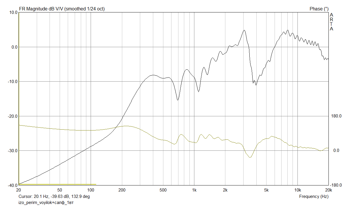

    Сзади на перфорации вискозные салфетки потом сверху остатки войлока и ещё ваты пакет распушил и придавил все это к магнитопроводу чтобы мало не показалось.Изменения небольшие есть .Нажмите на изображение для увеличения.
ID:	449893Низких частот совсем не стало,разница между максимумом и минимумом в полосе 3 -8 кГц чуть меньше получилась.Остается ослабление натяжения плёнки,что чревато порывом лавсана.И нанесения Герлена ,что скорее всего необратимо и неизвестно как он в смеси с бензином подействует на лавсан.Вариантов мало но буду пробовать.Нужно же этого верблюда двухгорбого выгнать с поля.
    ИМХО не должен сильно влиять, в худшем случае чуть увеличится в размерах, то есть снизится натяжение.
    Никак. Но отлепить обратно по-лёгкому не выйдет.
