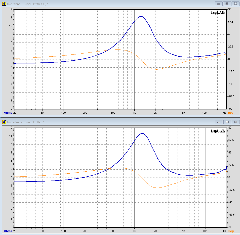

    Зарекалась ворона… китайские твитеры покупать, был негативный опыт с Melodavid. Посмотрел на параметры Esotec ET380S, заявлена частота резонанса около 700 Гц, купил для двухполосной акустики. Фактически оказалась у одного твитера приблизительно 1300 Гц, у другого 1200.
    Вложение 451575
    Вложение 451576
    А израильские ?
    Morel MDT 30S - по паспорту 650 Гц, по факту из наличия у одного 1100 Гц, у второго 1200 Гц. И никого это не смущало последние лет 20

    А израильские ?
    Я не увлекаюсь колонкостроением, не знаю и поэтому меня не смущало. Но в принципе, если динамики надо разминать, то в даташите должны указывать параметры этого процесса.
    Давно, когда я был советским школьником, разминал 4ГД28, подавал 50 Гц, а динамик держал над паром. Перестарался, нарушилась центровка.
    Несколько лет назад разминал подвесы винтажных B&W220 частотой около 10 Гц. Диффузоры бумажных лопухов потеряли жёсткость, звук стал вялым и невыразительным.

    Разминаю 100 Гц, 1,5В среднеквадратичных. Не знаю, давать больше напряжение или не надо?

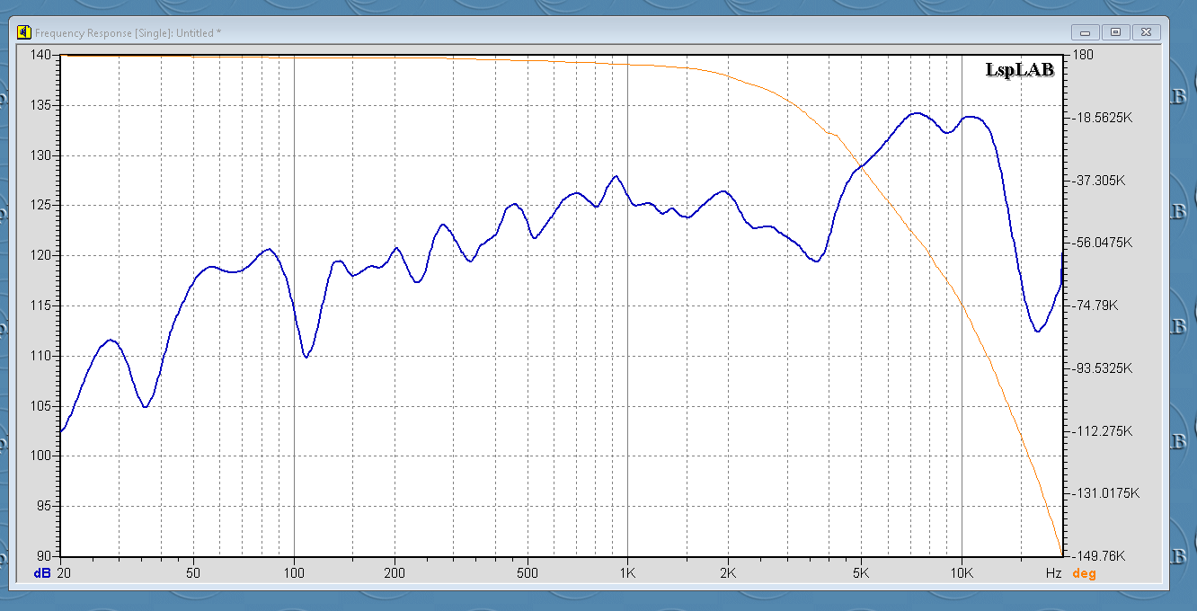

    А можно спросить - зачем нужна резонансная частота 700 Гц в данном случае, с какой целью этого добиваетесь ?
    Делаю двухполоску на SB17NRXC35, у них после 4-х кГц горб на 10 дб. Хочу обойтись вторым порядком, для этого частоту раздела желательно пониже.
    Режектор? Или фильтр-пробка?
    Во-первых китайцы рекомендуют делить выше 2кГц, во-вторых зачем к мидбасу стоимостью 46 Евро за штуку покупать китайские пищалки стоимостью 200 долларов за пару, в третьих делите на 2,5 кГц и будет счастье (но это не точно).

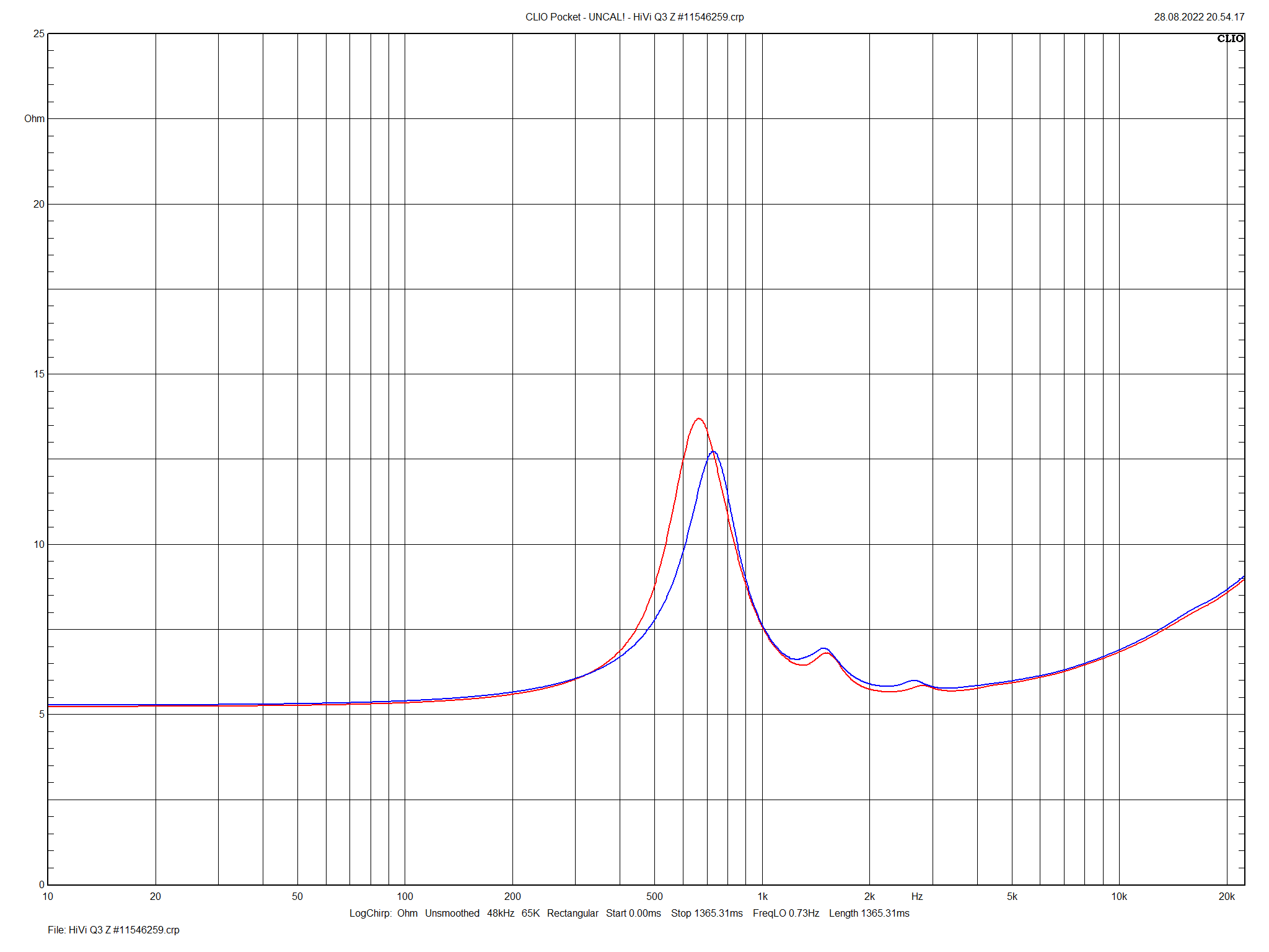

    Вот китайский динамик с низкой Fs: https://aliexpress.ru/item/100500128...00024105303372
Название:	HiVi Q3 Z.png

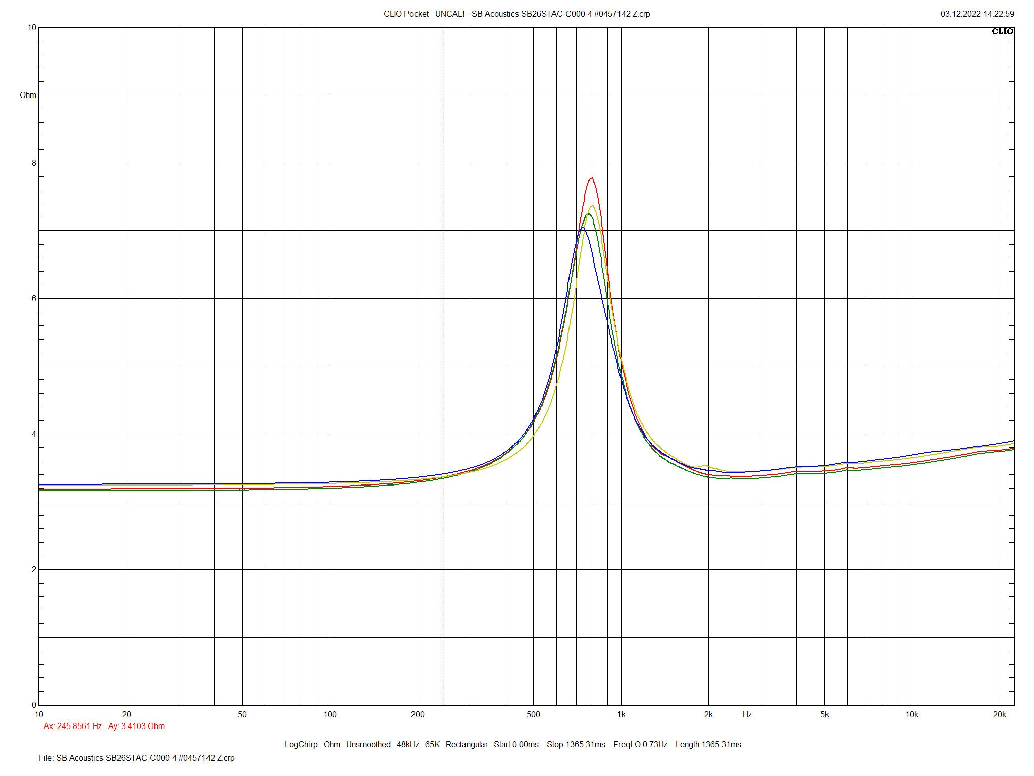

    А вот SB26STAC-C000-4 за 37 евро:
    Пока не знаю. Посмотрю на результаты разминки. Возможно попробую третий порядок.
    ---------- Сообщение добавлено 19:43 ---------- Предыдущее сообщение было 19:40 ----------
    Во-первых, как мы убедились, не надо обращать внимание на то, что пишут китайцы. Во-вторых, эти мидбасы у меня давно в наличии. В третьих, даже на 2,2 кГц вторым порядком в симуляторе горб от мидбаса заметен. В железе пока кроссовер не делал.

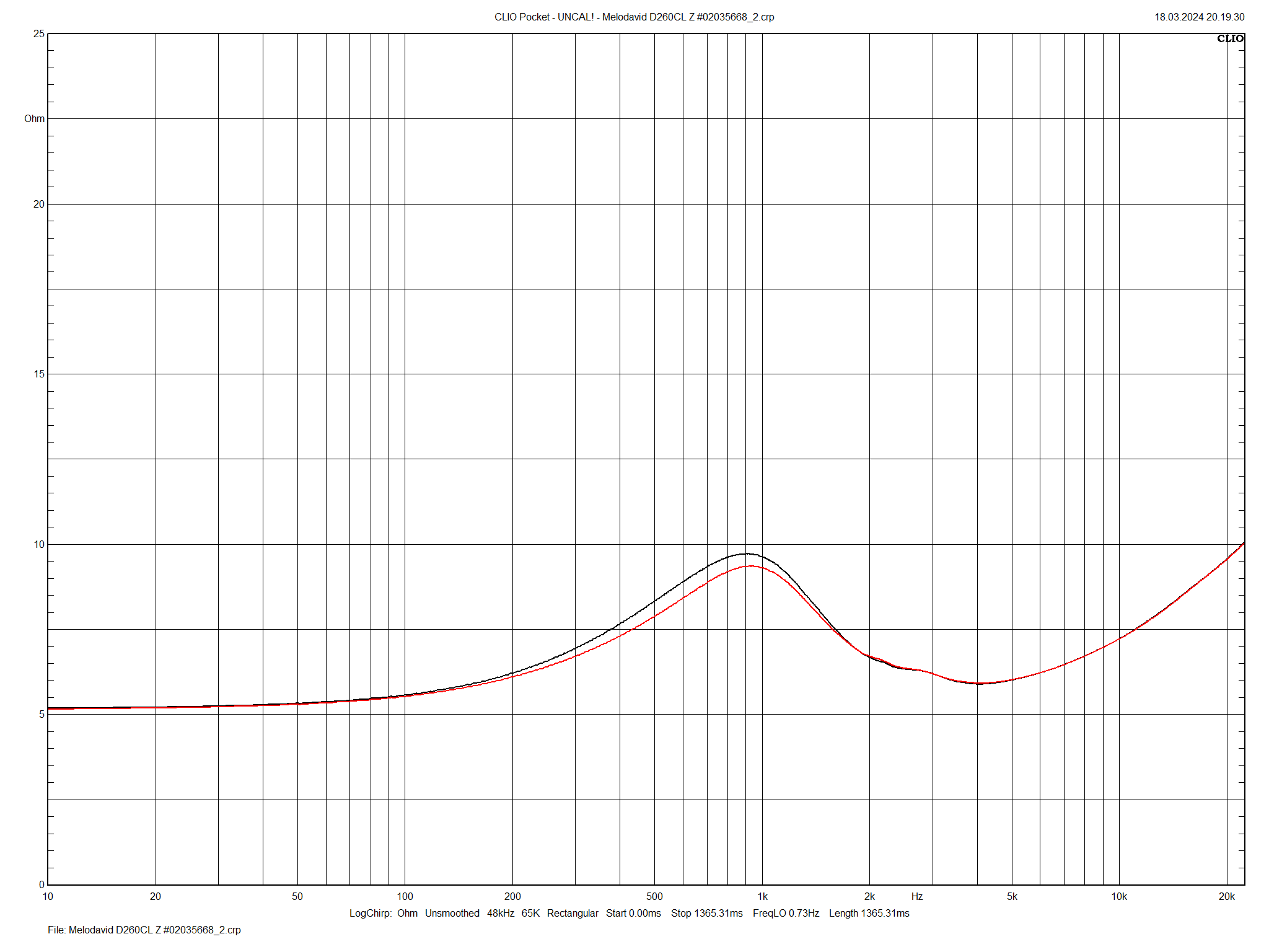

    Melodavid D260CL: https://aliexpress.ru/item/100500573...00037572267594
    Цена 6500 руб./шт. Заявленная Fs = 600 Гц, фактическая 900 Гц.
Название:	Melodavid D260CL.png

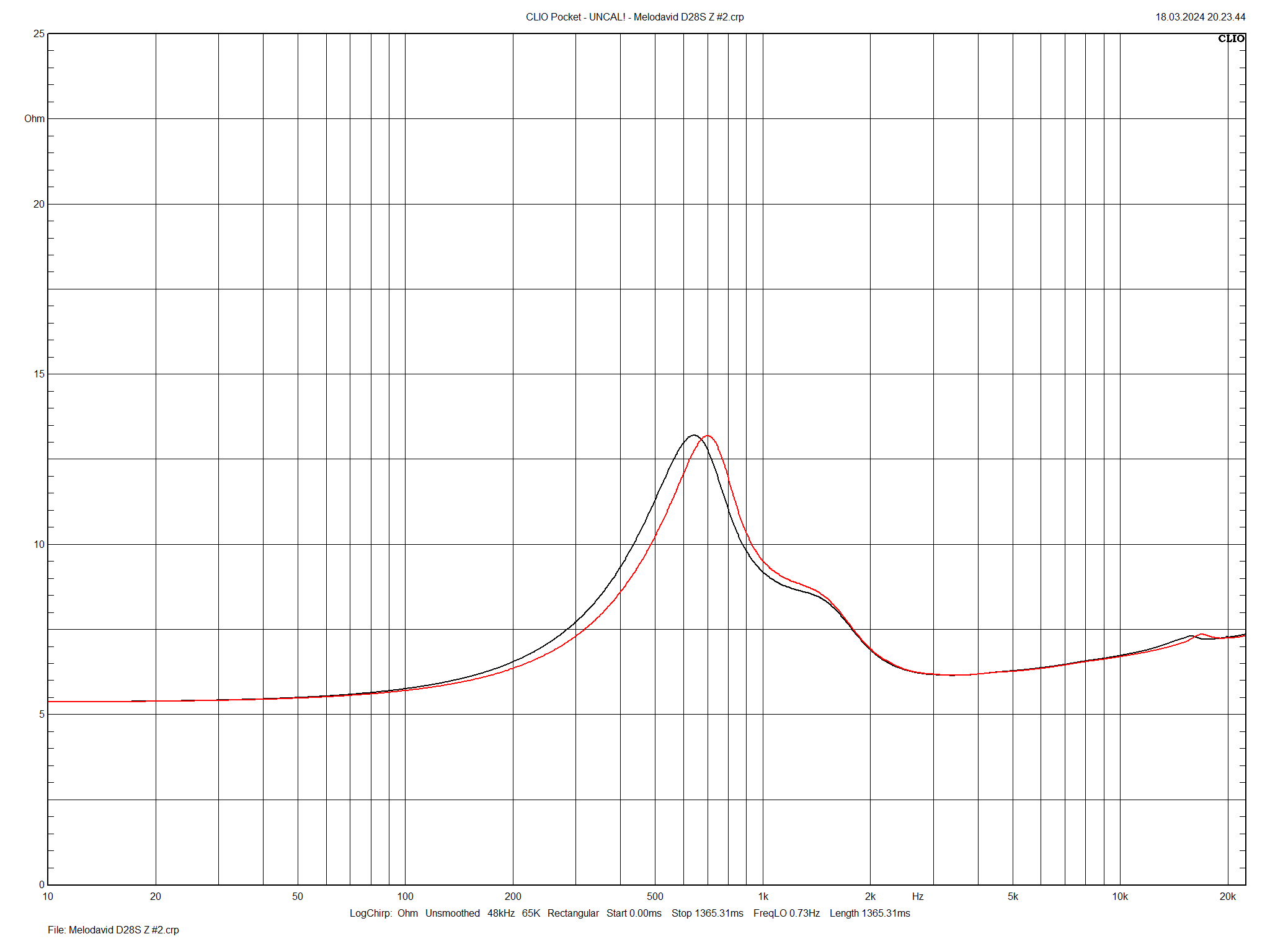

    Melodavid D28S: https://aliexpress.ru/item/100500323...00033349921533
    Цена 4100 руб./шт. Заявленная Fs = 650 Гц, фактическая 650 Гц и 700 Гц.

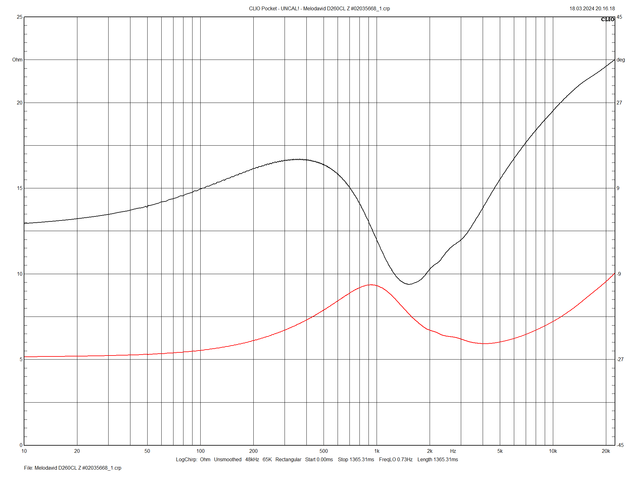

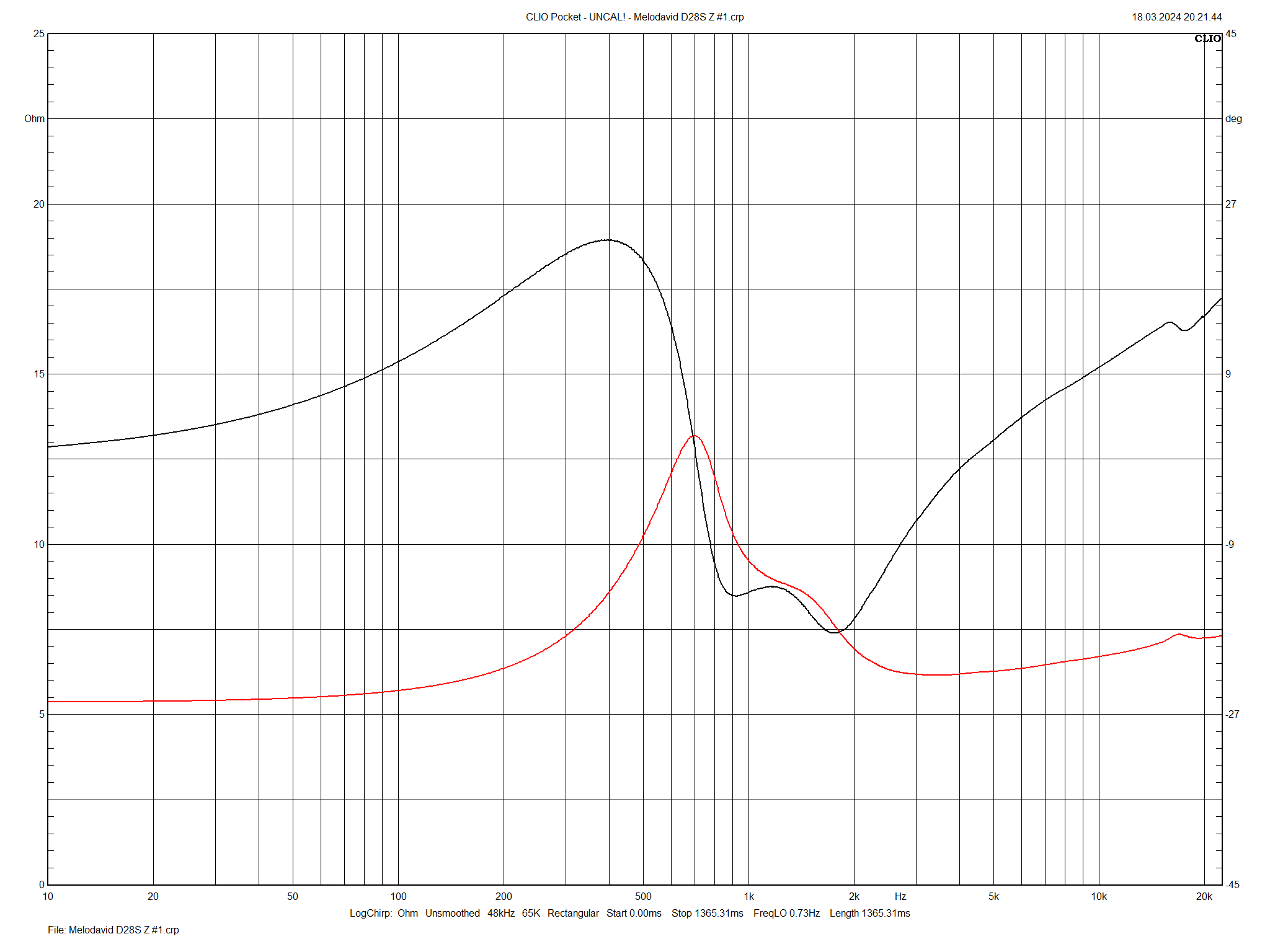

    Кстати, а по фазе импеданса ? Ноль там соответствент пику ?
  19. #179
    18.05.2006
    1,843
    По умолчанию Re: Китайский HI-END Melodavid
    Да, соответствует. А бывает что нет ?
Название:	Melodavid D260CL_P.png
ID:	451704 Нажмите на изображение для увеличения.
Название:	Melodavid D28S_P.png

    Разминка 1,5В 100Гц 7 часов, потом 0,7В 30Гц 12 часов привела к ничтожно малому уменьшению частоты резонанса
