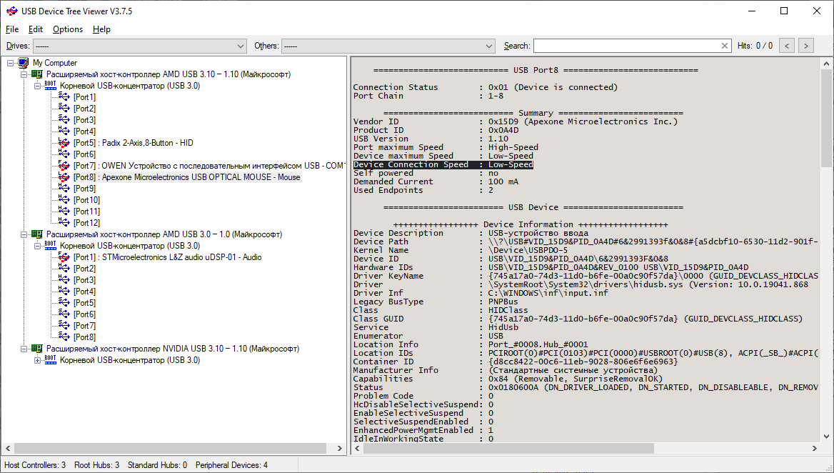

    я както делал 15-20м юсб кабели, мышки клавы работали отлично
    в теории они могут в Low Speed гонять, а там всего метр в сек
    там фул спид от лоу спида почти не отличается(основная часть лоу спид да, но мои домашние все "игровые", для частоты опроса они фул спид).
    а флешки выжимали свою обычную скорость.

    По умолчанию Re: Космос, как технологии в конце концов рвут архаику АР аналайзеров
    не думаю что геймерская мышь электроникой отличается от самой обычной мышки

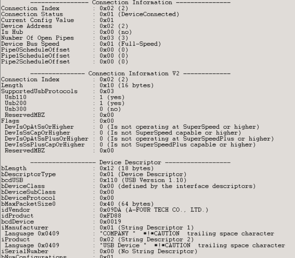

    Вполне себе неплохо отличаются, обычно выделенный м.к. с фул спид юсб(всем любимый f103 не редкость), ну и сенсор на разрешение 8-16к.
    Плюс они ещё и композитные, чтобы повешенные на кнопки скрипты воспроизводить
    Не, конечно для дурачков есть трэш по 500р, вот те да кишками не отличаются, только коробкой и формой.
