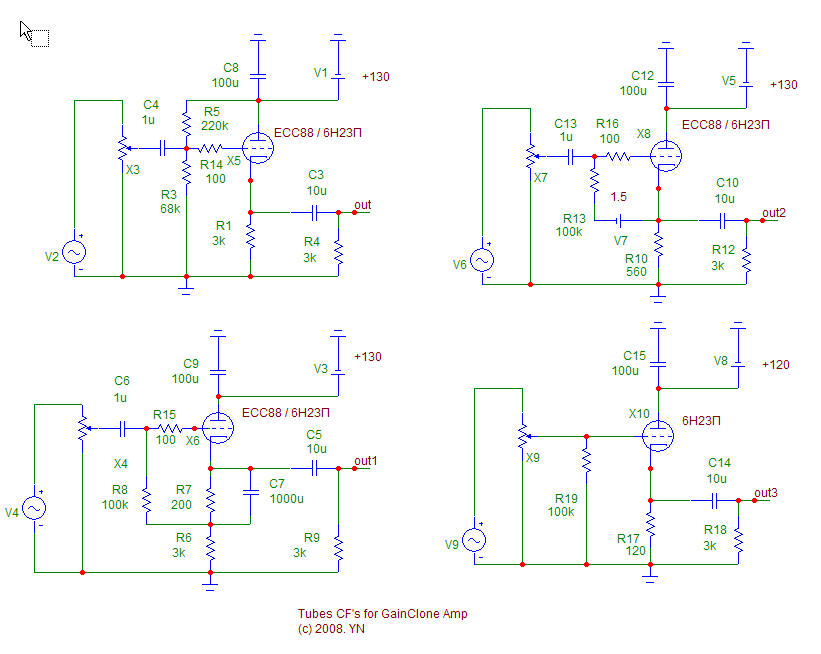

    Вот три версии катодного повторителя на 6н23п, с разными вариантами смещения, в порядке усложнения. Первая со смещением от делителя в сетке. Просто, мало деталей, но и по параметрам попроще других. Вторая с делителем в катоде. Посложнее, но за счет дополнительного конденсатора-шунта имеет параметры получше. Можно играться со звуком подбирая шунтирующие конденсаторы разных типов. Третья со смещением от батарейки имеет лучшие чем у первых двух частотные и фазовые свойства (и звук по опыту тоже), и меньшее выходное сопротивление, но дает ослабление примерно в 3 дБ (первые две дают меньше 1 дБ ослабления).
    Добавил еще одну схему без разделительного конденсатора на входе. Но ослабление -6 дБ.
    Юрий, спасибо!
    Попробую сам посчитать номиналы, правильный ответ уже есть
    И позвольте пару вопросов вдогонку:
    1. Конденсатор на входе это защита от постоянки источника?
    2. Каково назначении цепи после выхода (кон-р 10 мФ и резистор 3 кОм)?
    P.S. Первый раз вижу схему с батерейным смещением Каковы предпочтения к этому элементу (батарея/аккумулятор) ?
  9. #168
    08.05.2006
    2,336
    По умолчанию Re: Усилитель Corsair
    Это готовые схемки. Там всё уже посчитано.
    Конденсаторы на входе нужны для обеспечения режима лампы. Исключить к сожалению нельзя.
    Конденсатор 10u это разделительный между этим каскадом и LM3886. Если брать применительно к схеме в посте 1, то это С2. Резистор 3к это входное сопротивление следующего каскада. Ставить его как резистор в данном случае не нужно. Меньше 3к для первых двух схем быть не должно. Для схемы с батарейкой может быть 1,5К-2К, но лучше тоже не меньше 3К. Корсаровскую схему (ее часть правее С2) можно использовать без переделки. С2 для нее можно оставить как есть 4.7u, но лучше увеличить до 10u.
    Схема с батарейкой самая продвинутая из всех трех. Шутка. Это просто фиксированное смещение. Батарейка 1.5в, это обычный элемент ААА. Жить будет долго. Менять ее можно раз в год для профилактики, хотя может проработать и гораздо дольше.
    Добавлено через 24 минуты
    Добавил на всякий случай еще одну схему, совсем упрощенную, которая позволяет обойтись без конденсатора на входе. Но с ослаблением -6 дБ.

    Yury Novikov, а почему бы не "подпирать" катод снизу отрицательным напряжением, как было и в оригинальной схеме? Можно получить гораздо меньше искажений при меньшем анодном.
    Я пробовал и так и эдак. При однополярном питании ограничение наступает куда раньше, я пробовал 90В анодного, так едва-едва удавалось 1В RMS при 0.8% Кг (с 6н23п), если не изменяет память.. В принципе, это и в микрокаповской симуляции видно.
    "Как в оригинальной" - как раз не стоит.
    Пробовал внизу -12в, а вверху +230в - очень хорошо и в микрокапе и вживую. Лампа правда, не 6н23п...
    Это говорит только о том, чт лампа 6н23п не лучший кандидат для данного случая. По моему имху, 6н1п или 6н8с были бы куда лучшим выбором.
