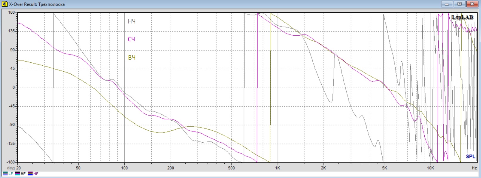

  7. #166
    18,671
    По умолчанию Re: 3-х полосная АС и упрощенный DBA для музыки (не кино)
    Зато его легко увидеть по step response.
    Хорошо видно, но график степ респонса нужен не для того чтоб смореть гвз и растраиваться, он нужен для того чтоб смотреть как точно по времени состыкованы полосы.
    Вот - трёхполоска. Отличный степ респонс, отличный звук.
Название:	Новый точечный рисунок 3.jpg
    НЧ отстает от СЧ на 7мс (а насколько отстает СЧ от ВЧ - непонятно в таком масштабе). Типичный степ от многополосной системы без DSP...
  11. #170
    18,671
    Каких в мире 99,99% в числе которых контрольные студийные мониторы
    ---------- Сообщение добавлено 14:49 ---------- Предыдущее сообщение было 14:42 ----------
    Раздел 250 и 2500 гц
    Сами полосы друг от друга не отстают и не опережают.
