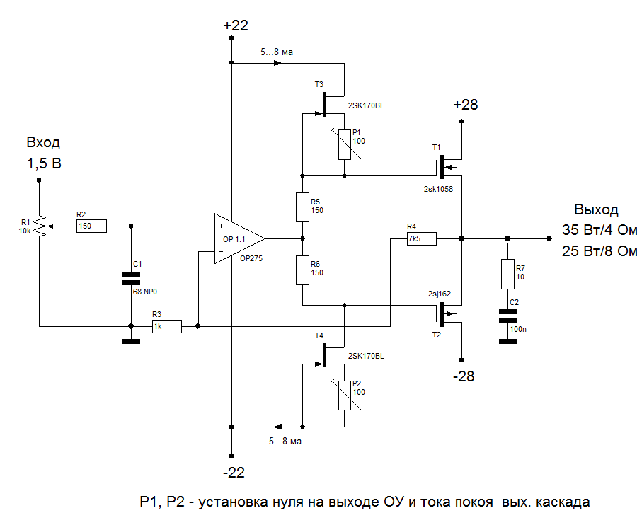

    Промелькнула тут недавно тема простого усилителя на латералах для тружеников села. Промелькнула и пропала... А люди остались без музыки. Поэтому решил восполнить этот пробел. Схема прилагается. На раскачке стоит ОУ, выходной каскад которого работает практически в режиме холостого хода. Выходной повторитель - на латералах, смещенных обычной батарейкой (ток покоя около 200...250 ма).
    Питание ОУ - по выбору. У меня на макете он подключен к питанию выходного каскада через параметрические стабилизаторы.
    Всех с наступающим !

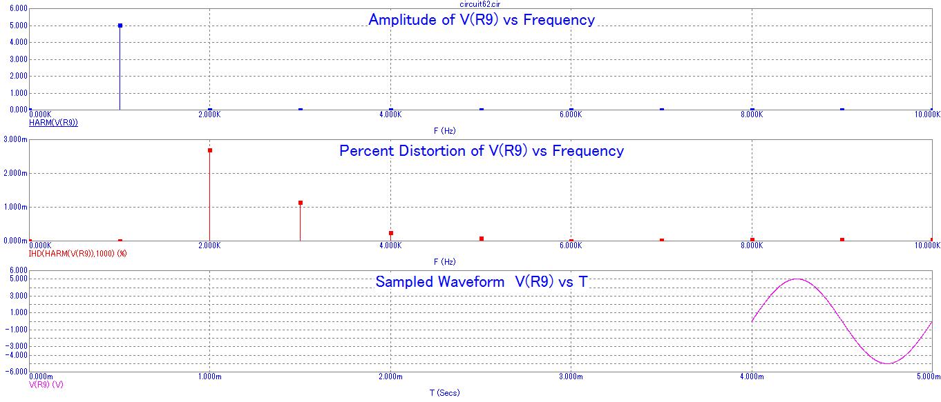

    ПС. Спектры из симулятора в п. 77.
    ППС. Эволюция схемы в пп. 195 и 266. Вторая схема (на данный момент итоговая), несмотря на свою простоту, по звучанию значительно превысила мои ожидания.

    А как наличие или отсутствие ОС влияет на входную емкость полевика?
    Общий Сток имеется ввиду.
    По определению Свх= Cgs+Cgs. От схемы включения не зависит. Зависит только от напряжений gs и sd. Зависила бы и от Сds, если бы d и s не были замкнуты по переменному току.
    Проблема термостабилизации.
    Это конечно да. Но решаемо.
    4290? Может 9520? Или почему не он тогда
    К 510 конечно лучше 9520.
    4290 (он же 4690 в ТО220) лучше к 530. Просто у меня в свое время было достаточно 510-х и 4690-х. В аппаратах УЗИ стояли на выходе каналов. А я их ремонтировал .

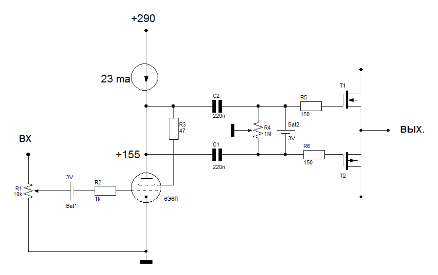

    Ок. Может вечером получится. Какие лампы греют вам душу? )
    На Ваше авторское.
    Например, так. Лампа драйвовая и жирная (она же 6э5п). Аналогично и любую другую можно использовать.
    Правда проблема термостабилизации и нуля на выходе может возникнуть. Про интегратор писал выше.
    ---------- Сообщение добавлено 01:41 ---------- Предыдущее сообщение было 01:36 ----------
    Да нет же: входная емкость при включении повторителем это Сdg. Плюс очень небольшая часть Сgs. Так что все значительно лучше, чем вы думаете.
    Выше об этом шла речь. Даже симуляция была.
    Я описался. Свх=Сgs+Cgd.
    А куда девается Cgs при включении по схеме с ОС?
  6. #165
    Аватар для jett
    15.11.2009
    г. Киев
    3,488
    По умолчанию Re: Усилитель Фермер Аудио (или очень простые 35 Вт)
    А ее как бы почти нет. Потому что потенциалы этих электродов почти одинаковы при включении с ОС. Есть формула, погуглите.
  7. #166
    21.01.2004
    3,607
    Они разнятся минимум на Ut.
    Нельзя поделив мгновенные значения напряжения на ток получить емкостное сопротивление. Потому как сдвиг фаз, а деление не комплексное.
    У меня получилось другим методом Свх 124 пФ. Но это входная емкость всего каскада. Когда верхний затвор заряжается, нижний разряжается.
    Я же говорю о входной емкости единичного повторителя.
    Совсем другое дело, что она практически не перезаряжается. Но от этого Cgs не становится меньше или больше.

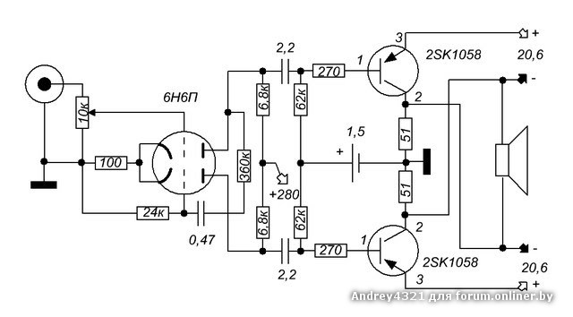

    Неее...тут аж 2 батарейки надо

    Там предполагается класс А, батарейка на 3 В.
    - как легко оказывается классы менять - одна батарейка - класс АВ, две батарейки - класс А.

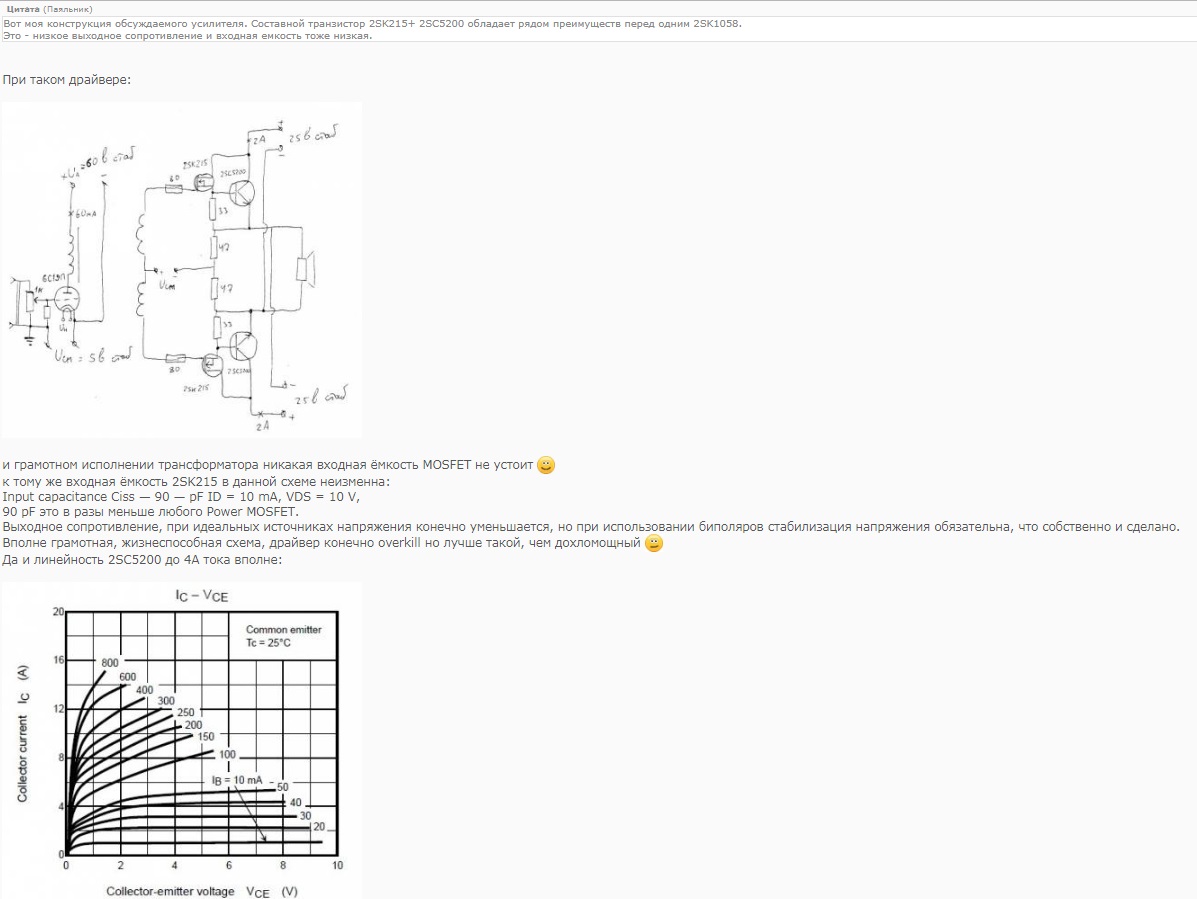

    Цитата Сообщение от Ale Посмотреть сообщение
    Мне кажется, тут путают фермера и колхозника
    Фермера и сельского радиолюбителя

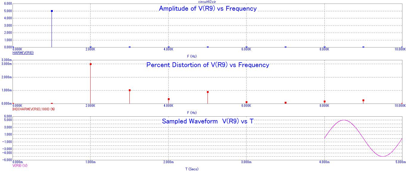

    Вот удивится следующий ремонтник, когда обнаружит внутри Duracell.
    А мы, чтобы ремонтники не удивлялись, немного перетасуем детали. Заодно уберем разделительные конденсаторы и батарейку. Гармоники по симулятору те же, звук - надо еще послушать, но первое впечатление - тембрально более нейтральный.
    САПР был прав по поводу снижения гармоник (главным образом их хвоста) при рабочей мощности около 3 вт путем увеличения тока покоя выходников до 350 ма. Картинки прилагаю (первая - 230 ма, вторая - 350 ма), 3 вт/4 ом.
    А, как известно, для усилителя с максимальной мощностью около 30 вт средней рабочей мощностью как-раз и являются эти самые 3+/- вт. Так что, рекомендуемый ток покоя выходников - 300...400 ма.
Название:	Фермер Аудио К.GIF
