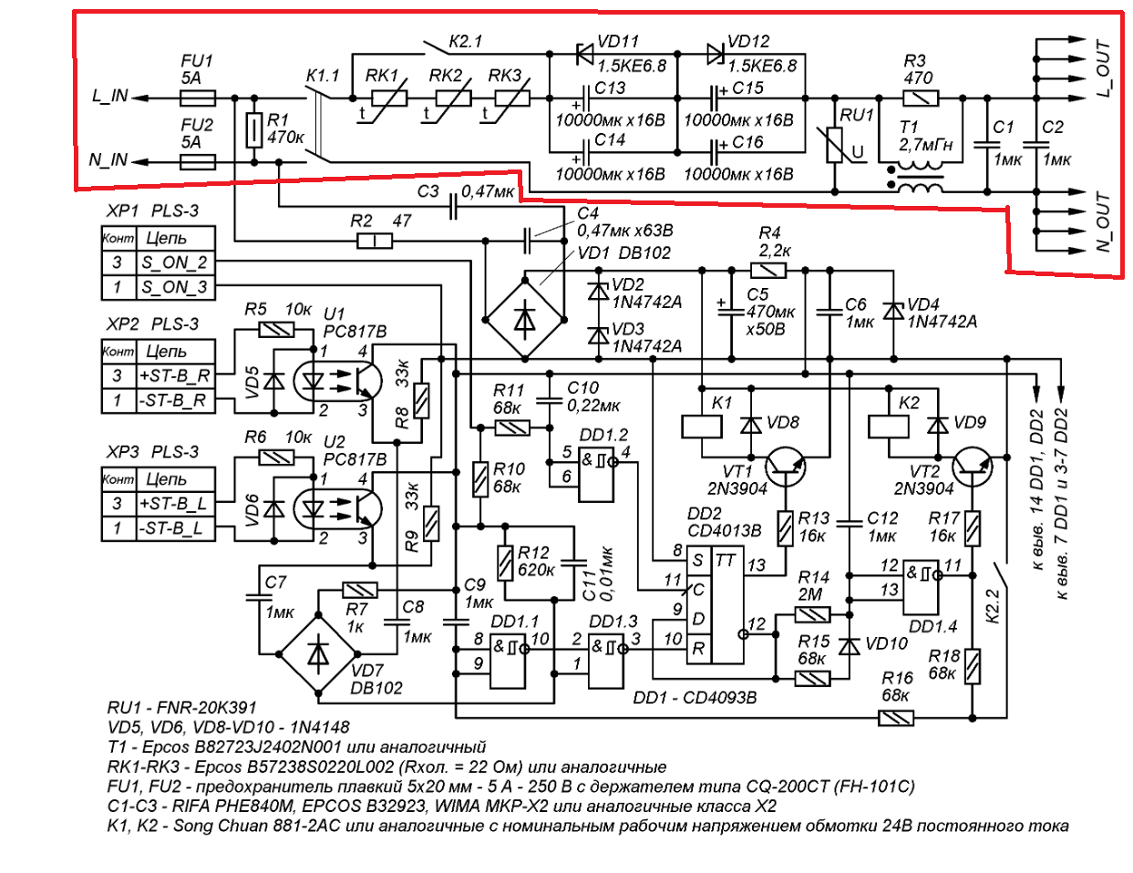

  21. #180
    Частый гость Аватар для ANHO
    15.08.2009
    Липецк
    432
    По умолчанию Re: Конденсатор параллельно первичной обмотки и выключателю.
    Я обычно вход питания у Леонида Зуева подсматриваю: https://forum.vegalab.ru/showthread.php?t=1433
    Начинающим у него проще разобраться.
Название:	_Вход питания у Леонида Зуева.png
